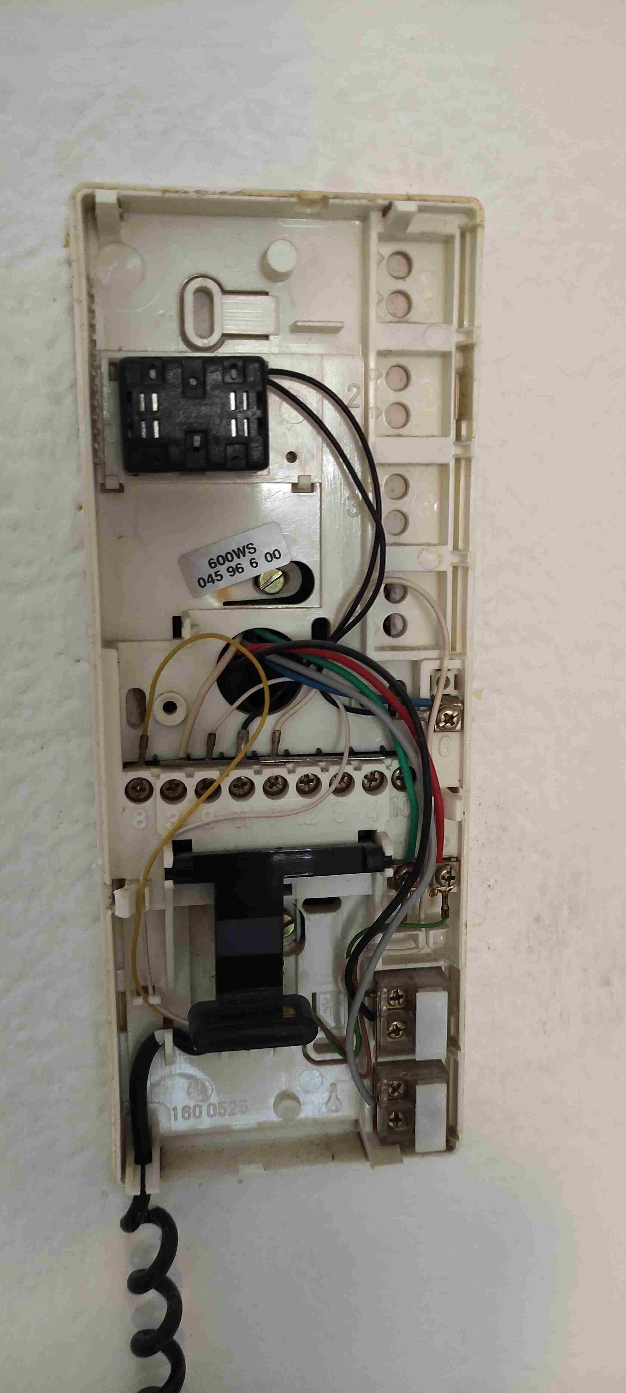

600ws tò 334202 o 334262
ajozzo
Salve a tutti.
Sono in procinto di trasferimento in un appartamento e vorrei sostituire la "vecchia" ma funzionante cornetta 600ws in una nuova, inizialmente mi hanno consigliato la 334202 ma facendo ricerche qui in chat ho scoperto che non è compatibile e devo utilizzare la 334262, giusto?
 Nel mio caso ho la cornetta 600 collegata così:
3 bianco
1 verde
2 rosso
6 blu
0 grigio
0 nero
(Ho due cancelli)
Grazie mille
Link al commento
Condividi su altri siti
Ciao ajozzo,
2 ore fa, ajozzo ha scritto:
ma facendo ricerche qui in chat ho scoperto che non è compatibile e devo utilizzare la 334262, giusto?
E non solo e non solo
Puoi vedere un qualsiasi citofono 4+n cosiddetto "universale" con chiamata in Corrente Alternata, come ad esempio il Vimar 887U; l'Urmet 1130/16 o 1133/15; il Comelit 2703U; puoi vedere anche il Tegui T-71U, oppure il Master VXPH410, oppure se lo vuoi anche tutto nero, puoi vedere il Cyfral 5902768850796 oppure nero e grigio, basta che lo cerchi su Amazon.
Scegline uno e poi vediamo come fare i collegamenti.
Link al commento
Condividi su altri siti
