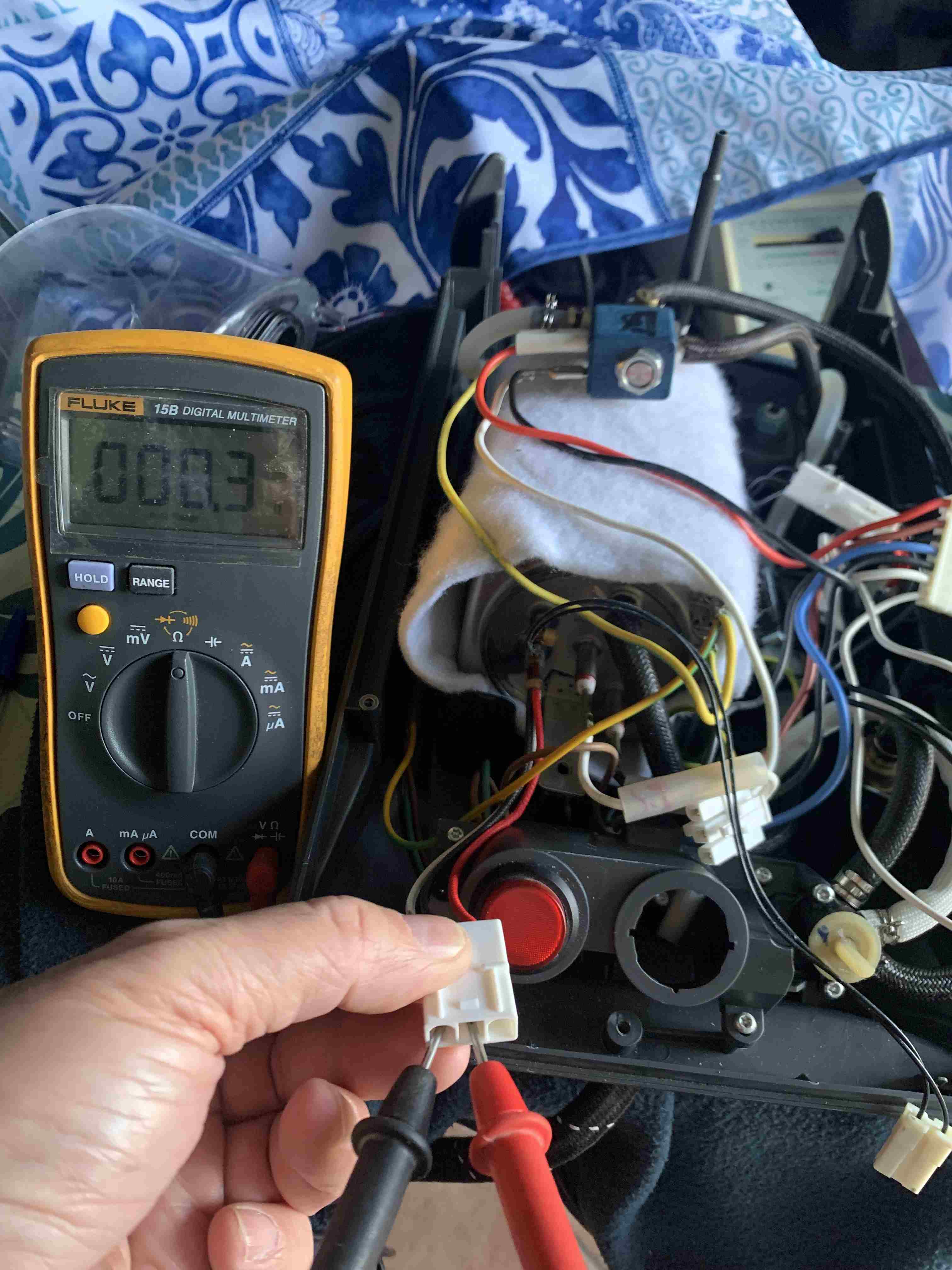

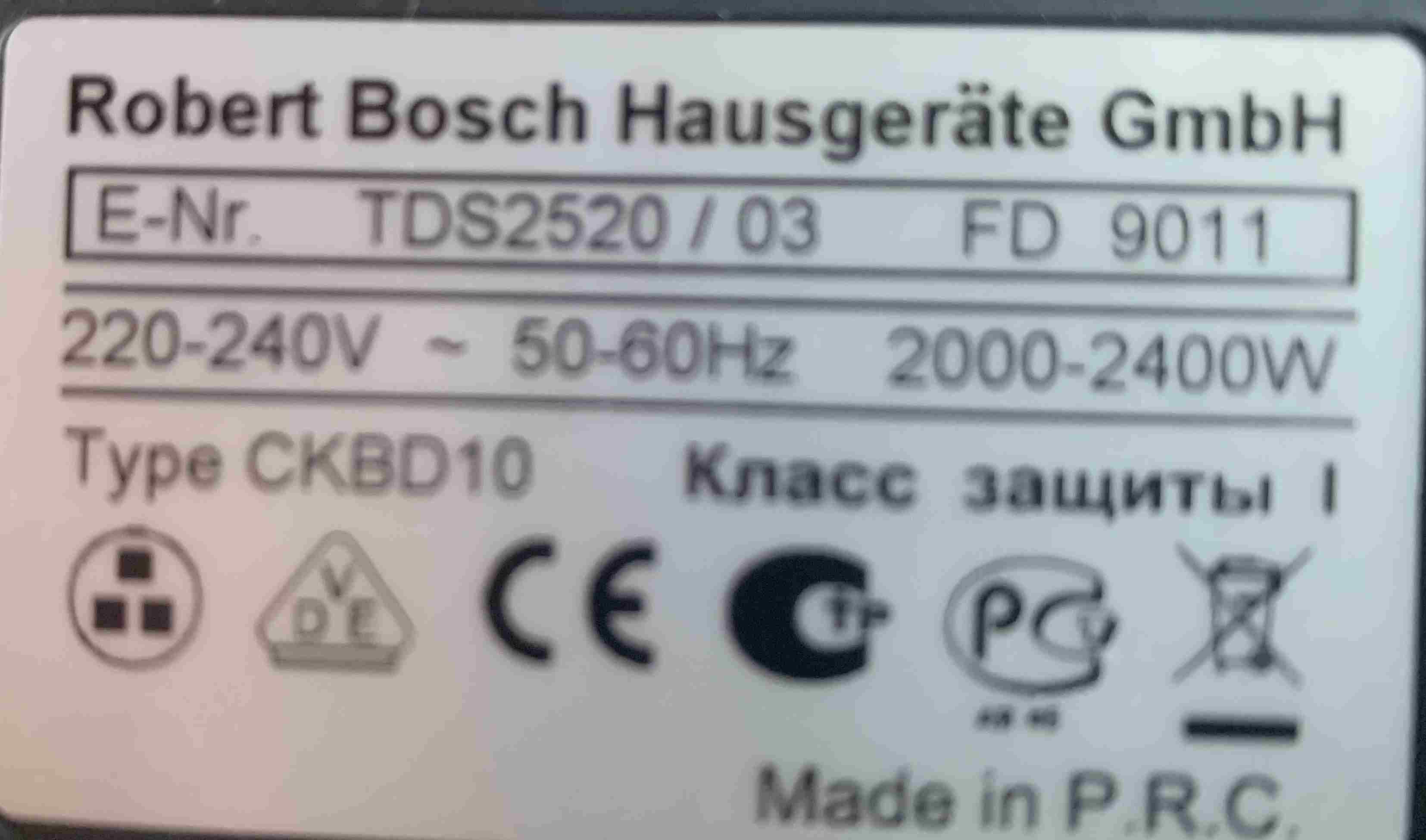

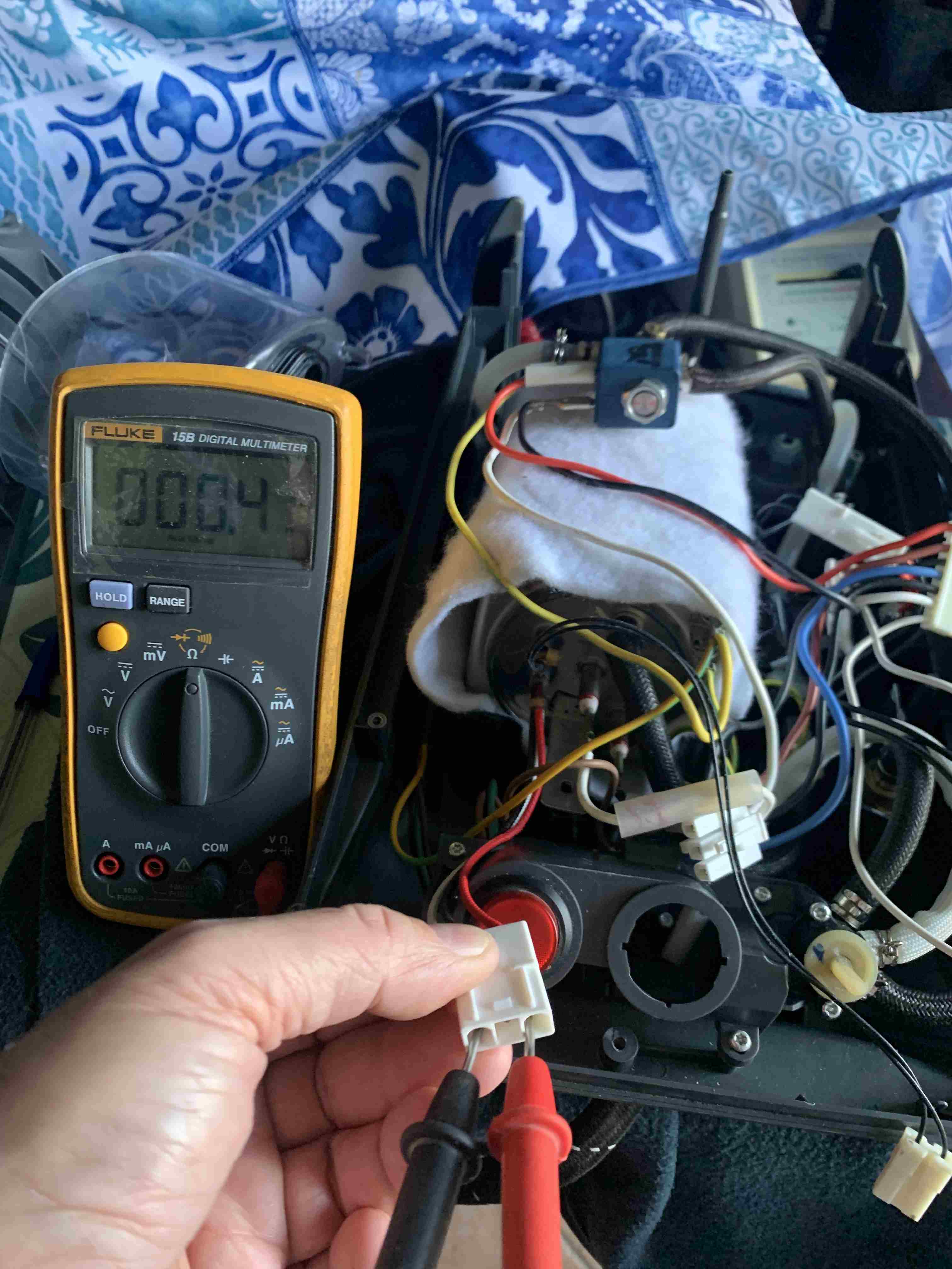

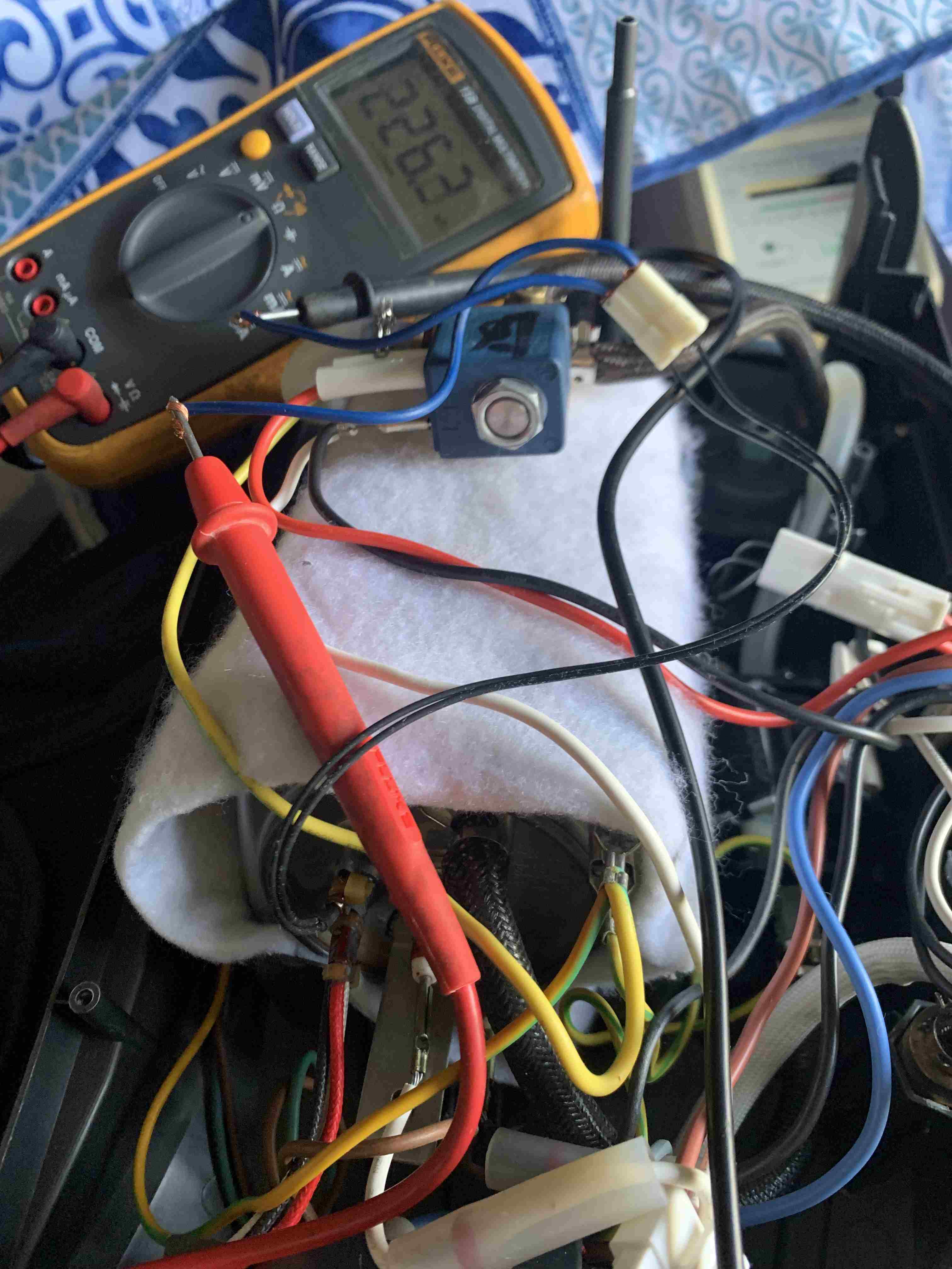

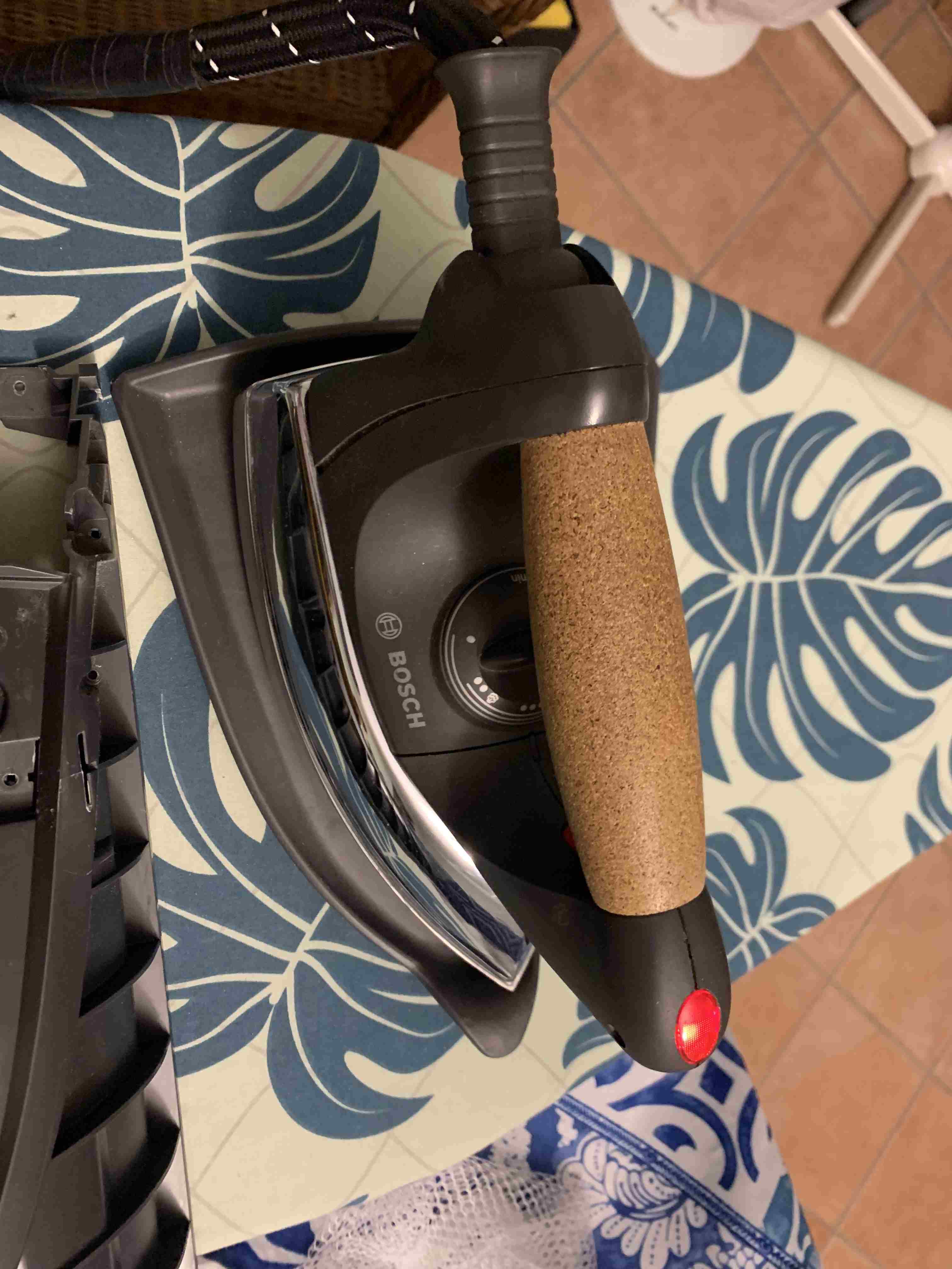

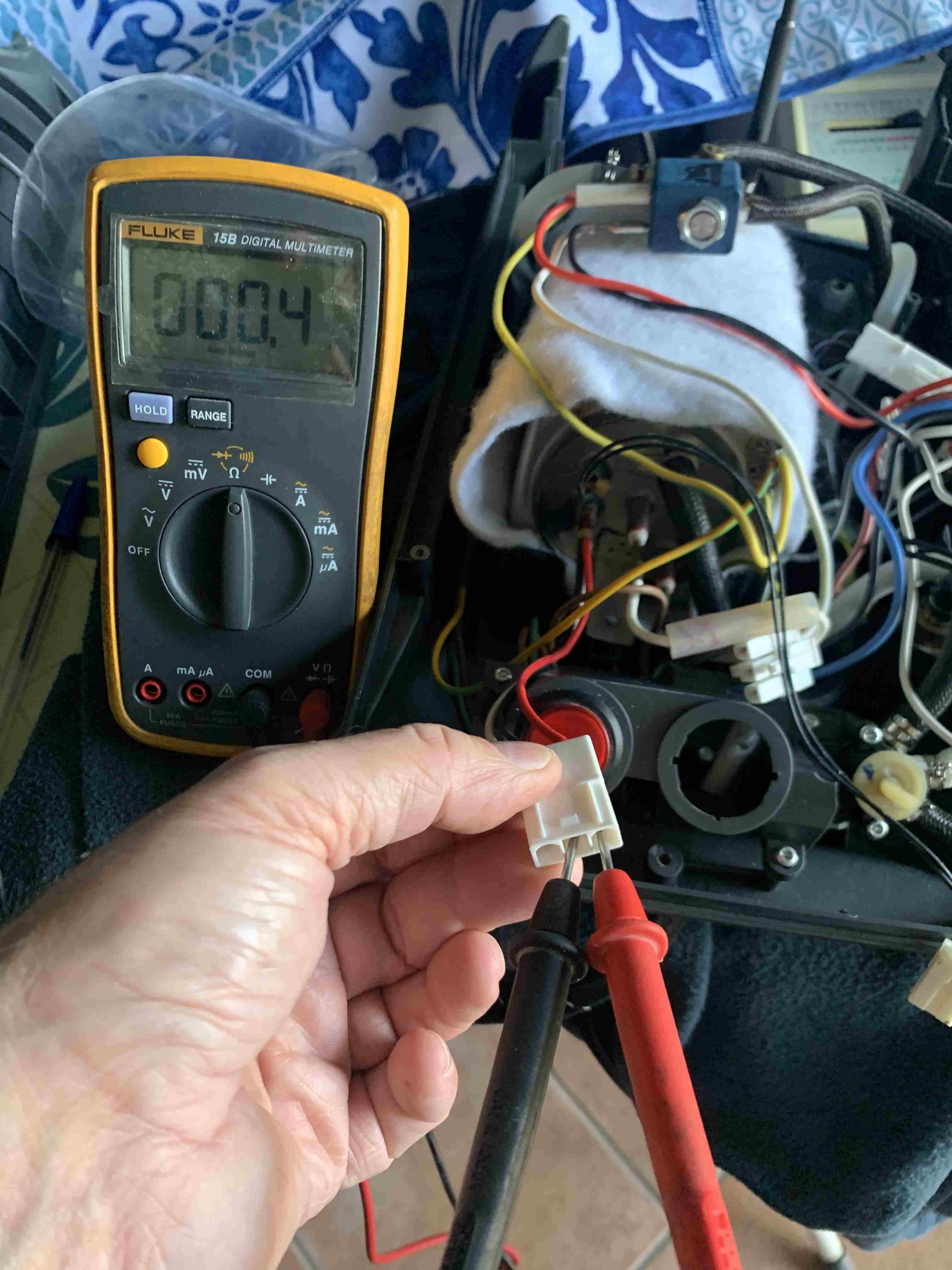

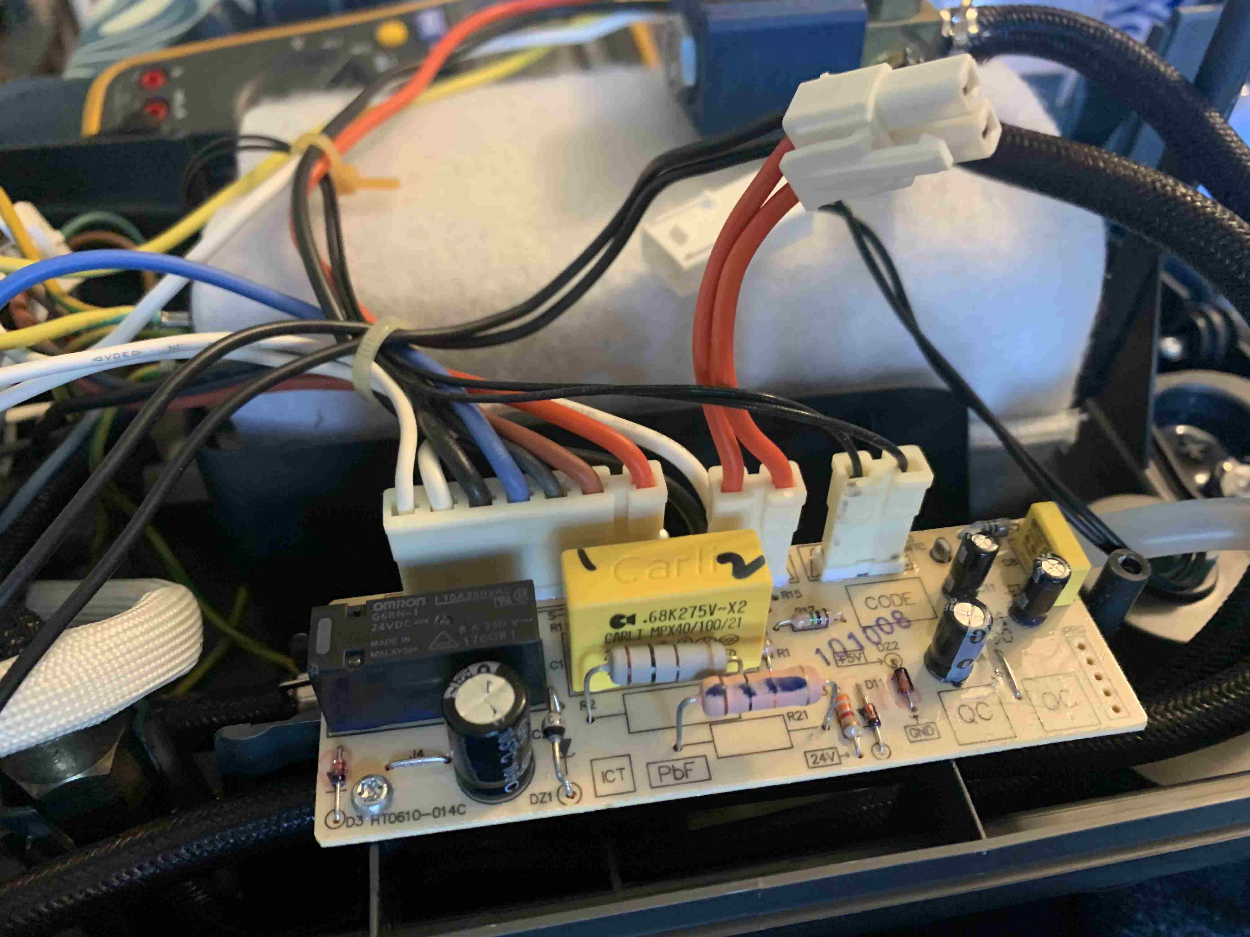

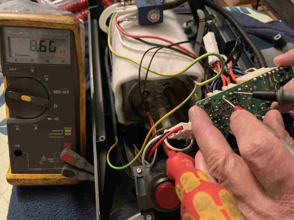

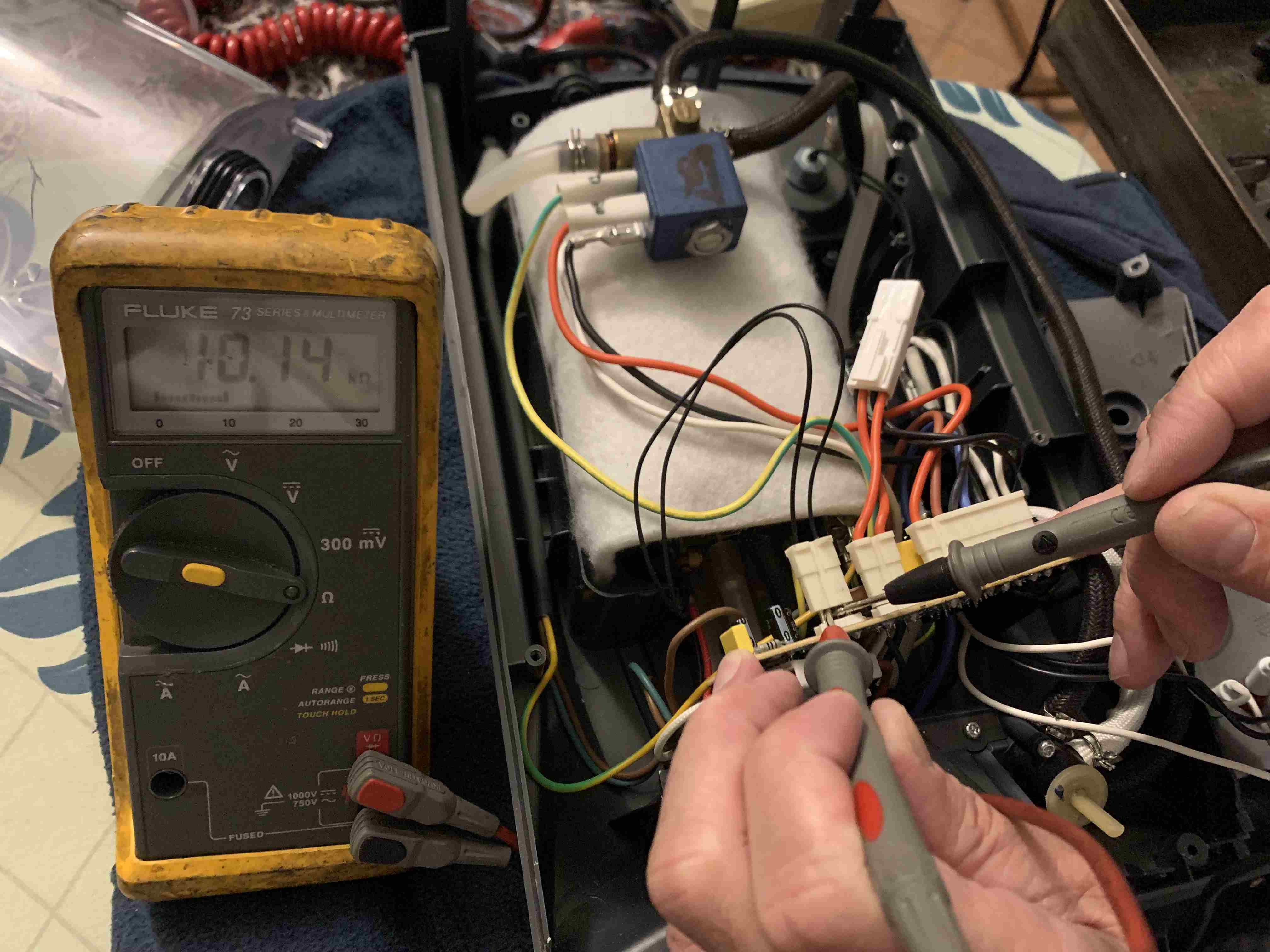

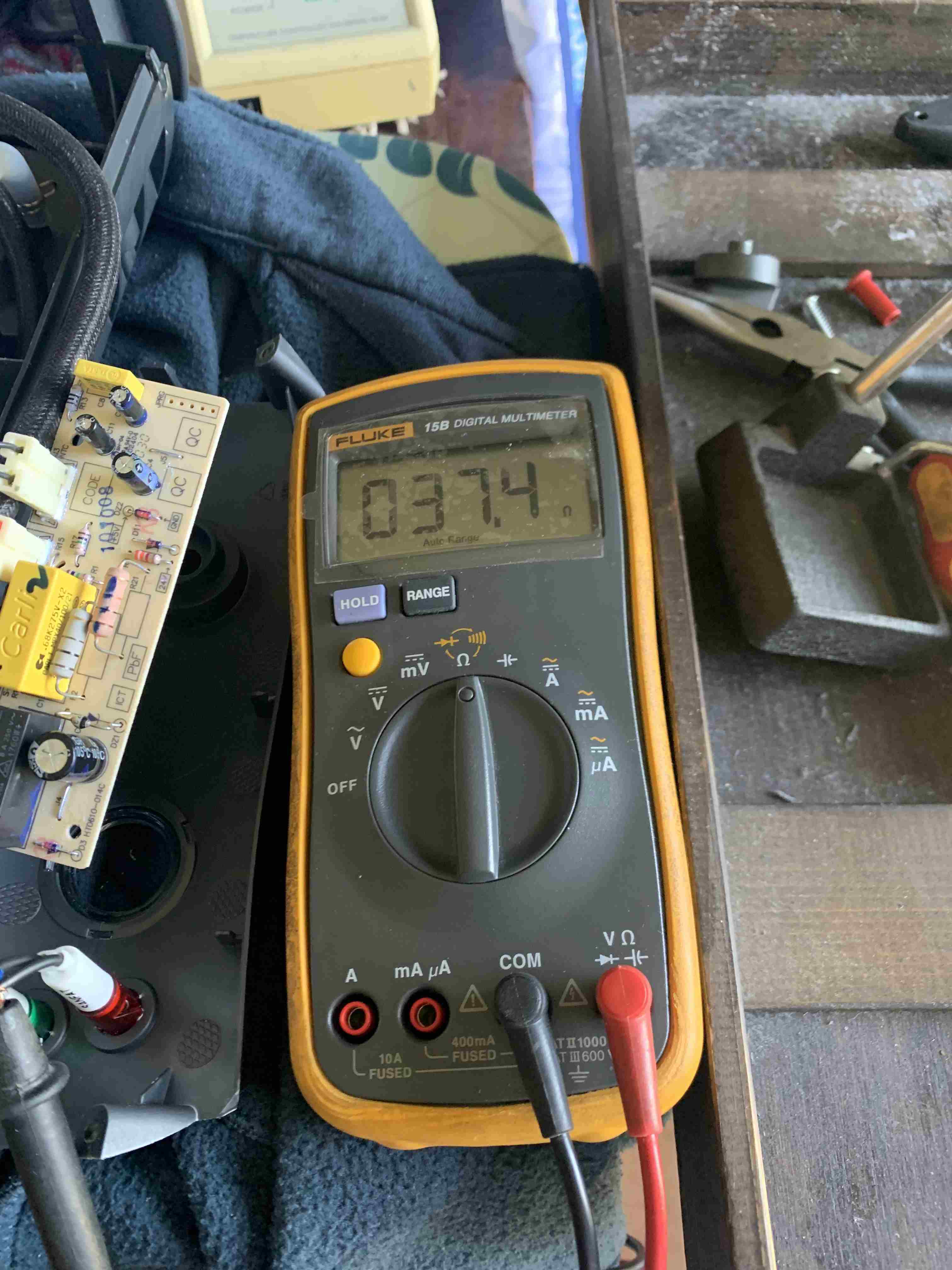

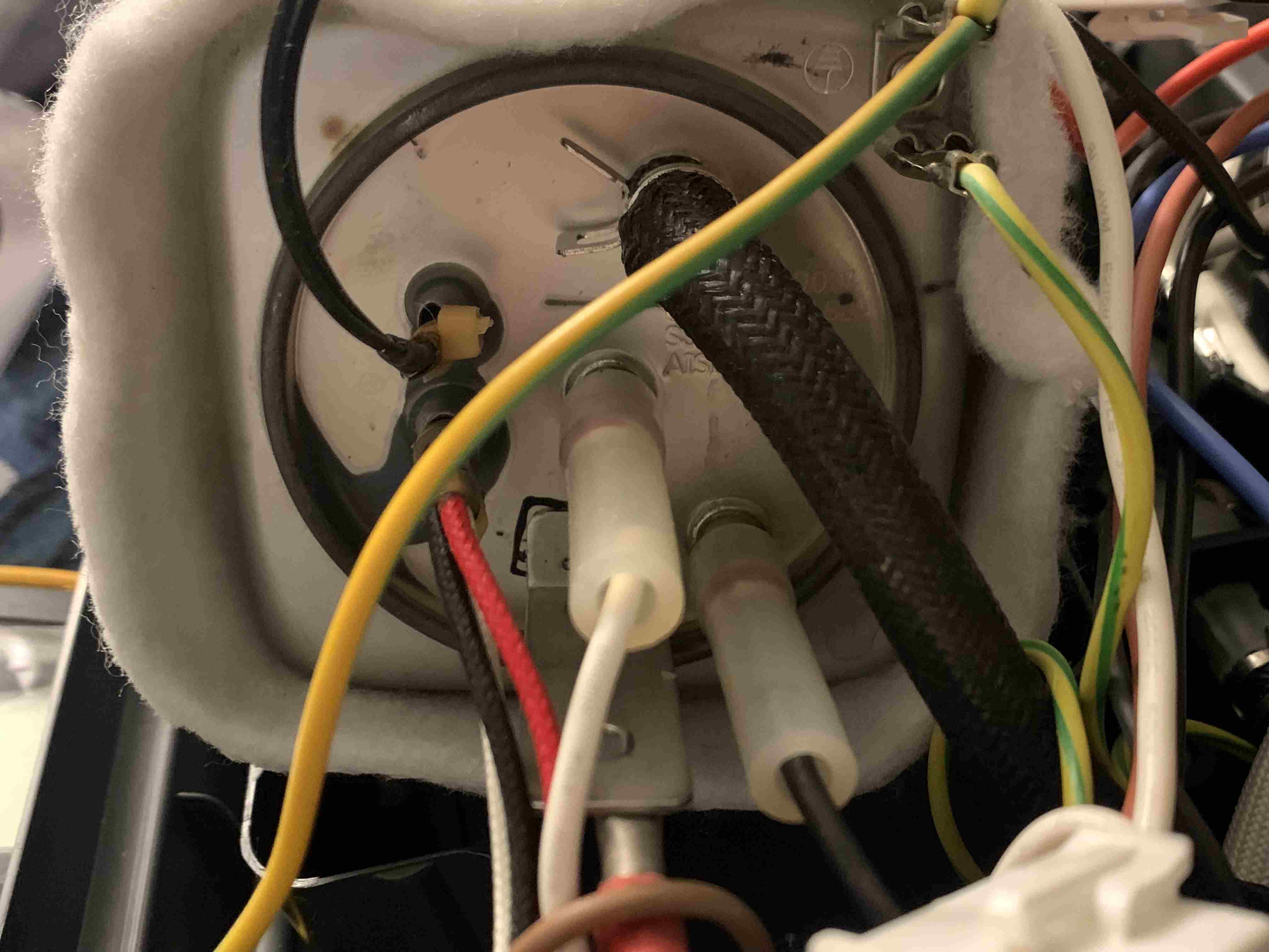

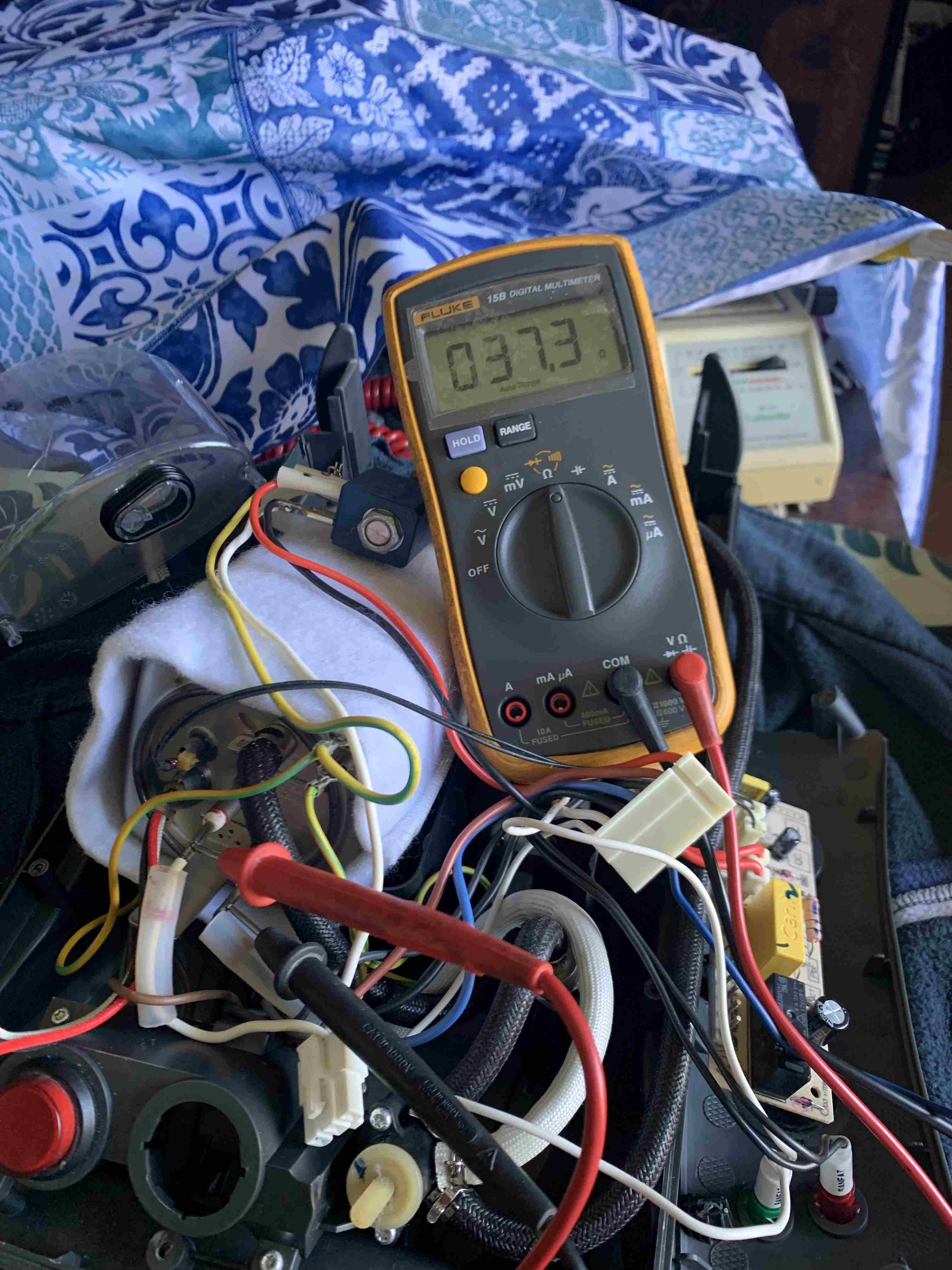

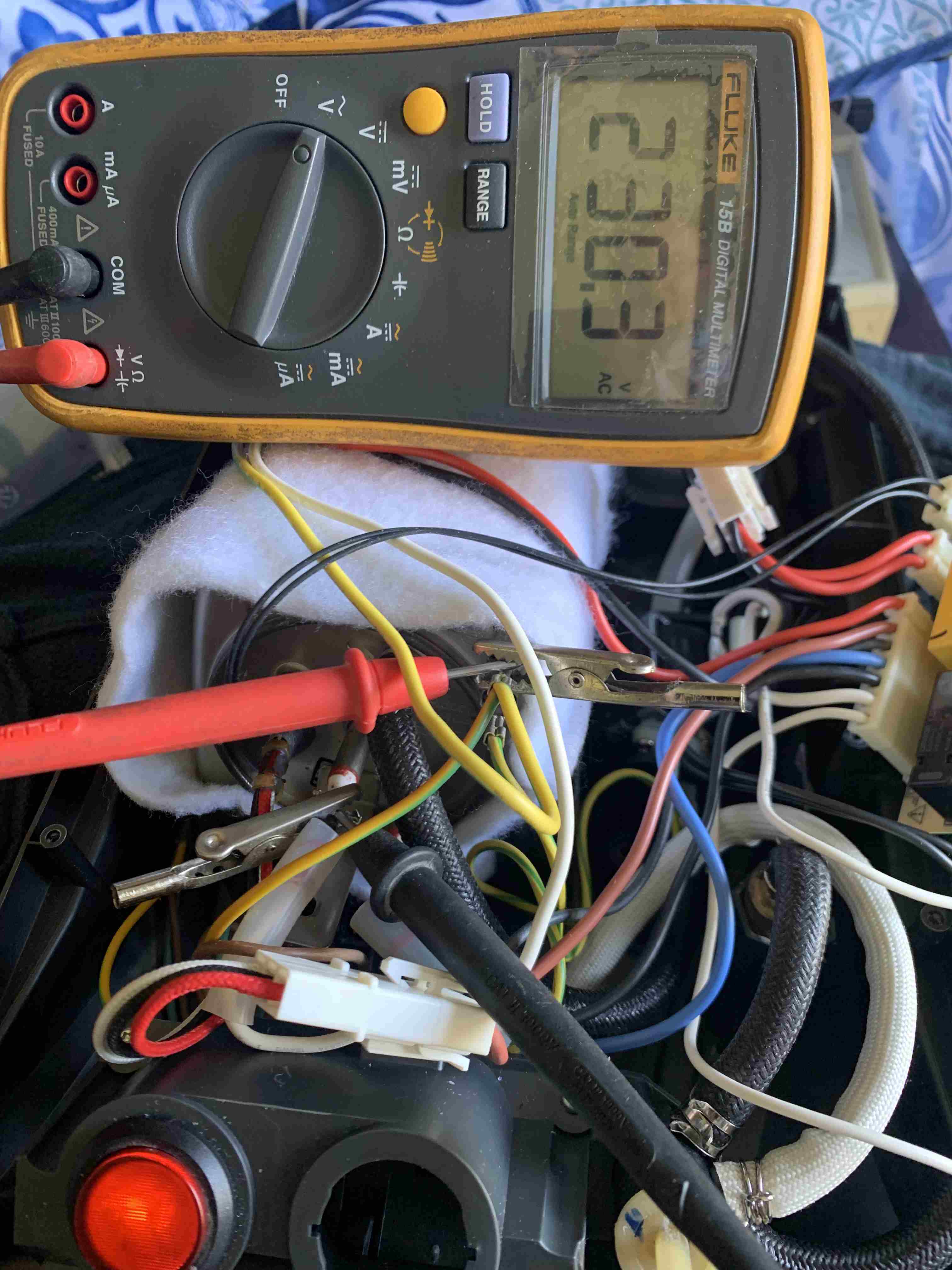

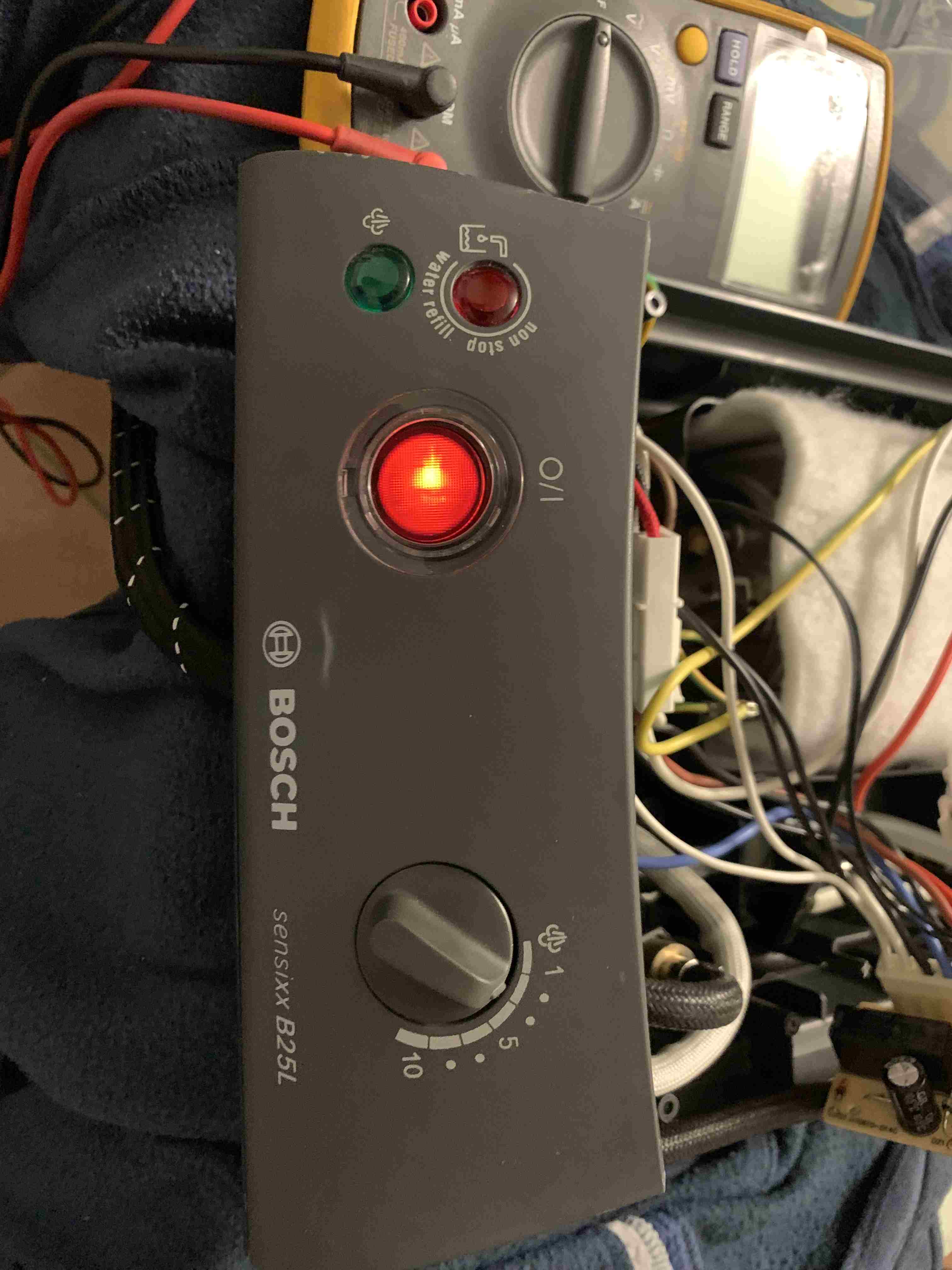

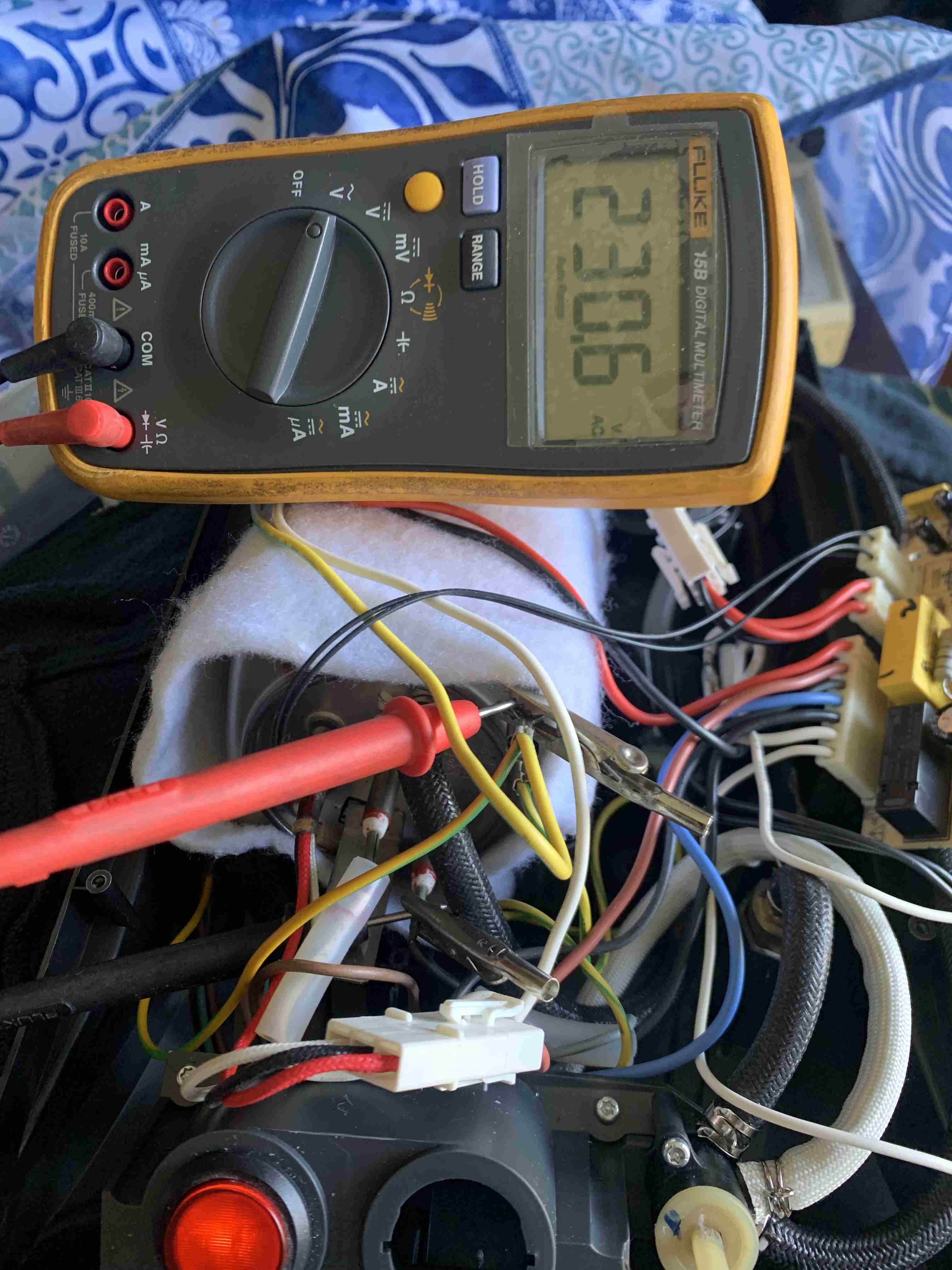

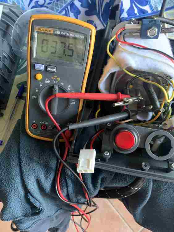

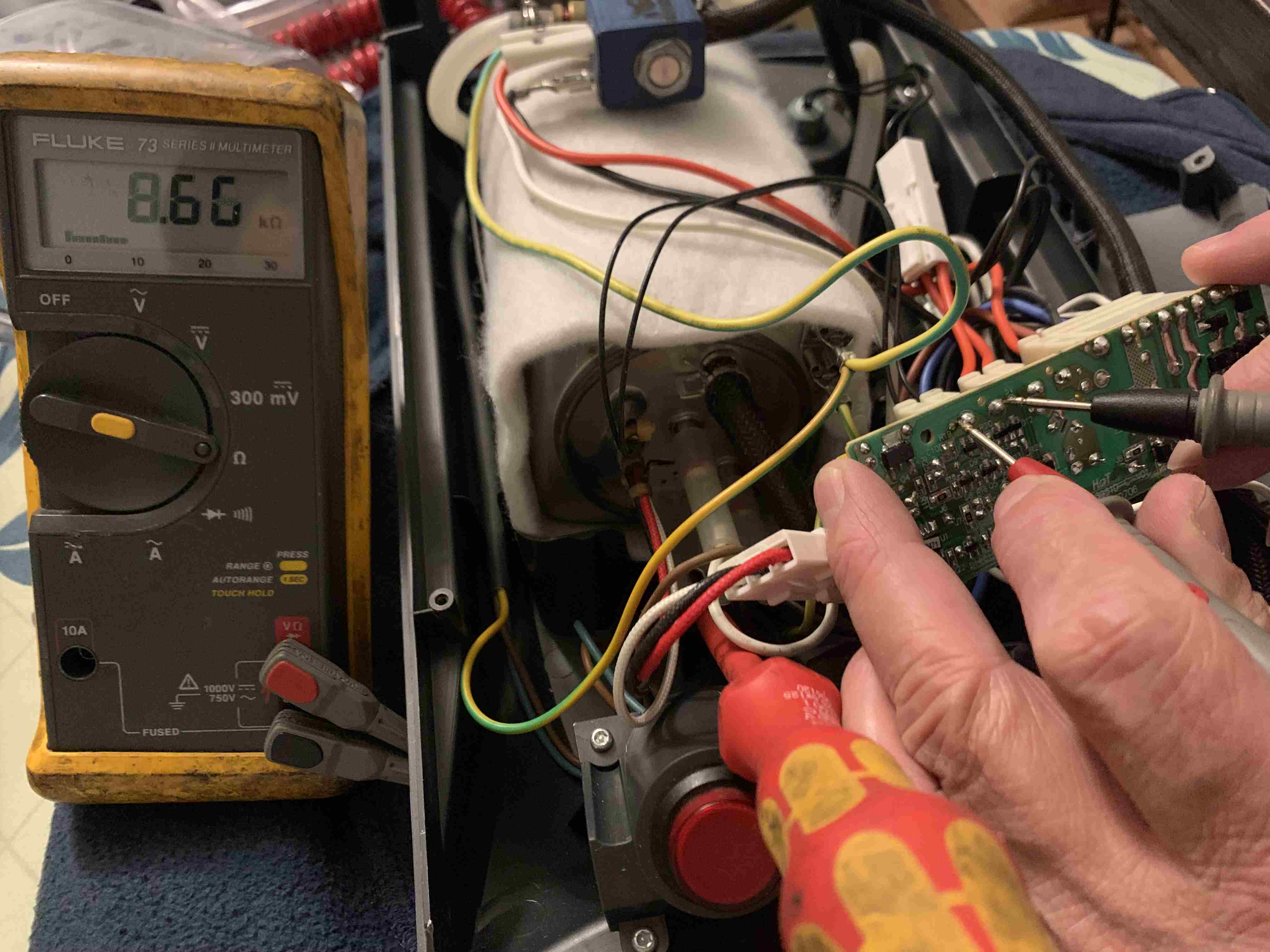

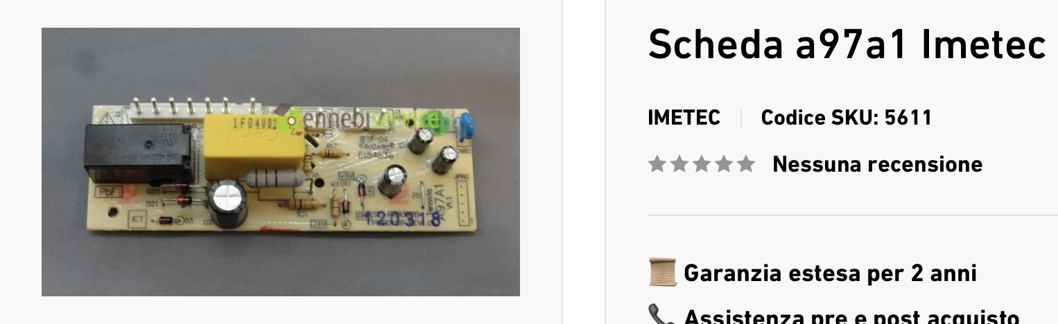

lucc Inserito: 7 ottobre 2023 Segnala Inserito: 7 ottobre 2023 Buonasera, ho un problema con il ferro da stiro Bosch TDS2520/03. Si accende e il ferro si scalda, ma non c'è la fuoriuscita di vapore. Inoltre la spia verde non si illumina. Allego fotografie. Ringrazio in anticipo per l'aiuto.
Stefano Dalmo Inserita: 7 ottobre 2023 Segnala Inserita: 7 ottobre 2023 Accertati che funzioni la resistenza della caldaia , vedi se viene alimentata , filo bianco e filo nero . o se fosse interrotta. stacca sempre questi due cavi e vedi se c’è continuità o niente.
lucc Inserita: 8 ottobre 2023 Autore Segnala Inserita: 8 ottobre 2023 Buongiorno, valore della resistenza 37,4 ohm non è interrotta. Valori tensione resistenza: -filo bianco>massa 230 VAC -filo nero>massa 230 VAC -filo nero>bianco 0 VAC Se può essere d'aiuto quando il ferro è acceso non sento il classico rumore del riscaldamento acqua caldaia. Grazie per il supporto/aiuto. Buona domenica.
Stefano Dalmo Inserita: 8 ottobre 2023 Segnala Inserita: 8 ottobre 2023 (modificato) La resistenza vedo che l'hai misurata ancora collegata al cablaggio , Va staccata , altrimenti falsifica la lettura . La tensione non si misura con , secondo polo, la terra . Controlla se i cavi che escono dalla caldaia bianco rosso e .. , se non sono isolati tra di essi . Staccati dal circuito . Come anche i cavetti neri , stacca il connettore e misura che resistenza restituisce. Modificato: 8 ottobre 2023 da Stefano Dalmo
lucc Inserita: 8 ottobre 2023 Autore Segnala Inserita: 8 ottobre 2023 Buongiorno, -resistenza 37.5 ohm (cavi scollegati) -valore resistenza cavetti neri 226.3 K (trattasi di sonda?) -Connettore 3 fili (trattasi di NTC?) scollegata: nero-rosso 0,3 ohm rosso-bianco 0,3 ohm nero-bianco 0,3 ohm La tensione hai capi della resistenza è di 0 VAC Grazie.
lucc Inserita: 8 ottobre 2023 Autore Segnala Inserita: 8 ottobre 2023 Buongiorno, il connettore 3 fili: nero-rosso-bianco (è una sonda PT100?) Il connettore due fili neri (sonda NTC?) Grazie.
lucc Inserita: 9 ottobre 2023 Autore Segnala Inserita: 9 ottobre 2023 Il 8/10/2023 alle 19:08 , lucc ha scritto: Grazie, potrebbero essere le sonde? C'è la possibilità di avere lo schema elettrico? Grazie mille.
Stefano Dalmo Inserita: 10 ottobre 2023 Segnala Inserita: 10 ottobre 2023 Lo schema elettrico non ce l'ho . Riguardo al sensore NTC che ha un valore differente da quello che viene riportato nell'altra discussione , puoi sempre prendere una resistenza di quel valore e metterla al posto della NTC e vedere se la resistenza viene alimentata. Riguardo ai tre fili che escono dalla caldaia , il marrone corto viene dall'interruttore on off , poi entra in caldaia attraverso il rosso e esce attraverso il filo marrone lungo , andando a fermarsi sulla scheda , fai un controllo sulla scheda e vedi se misuri 220 tra marrone e blu , questo secondo filo è collegato lo stesso sull'interruttore on off. Poi fai una misurazione tra blu e il bianco che sta al centro dello spinotto , che termina, sdoppiandosi , sulla resistenza e sulla elettrovalvola . Se queste misurazioni sono presenti , dimostrano che i componenti in caldaia collegati ai cavi rosso bianco e nero sono ok . Altrimenti sono ko. Vediamo prima questo e poi si va oltre . Sulla scheda bisogna dissaldare e controllare il condensatore in poliestere giallo , con un capacimetro .poi verificare se il relè viene alimentato , misurando ai capi della sua bobina.
lucc Inserita: 11 ottobre 2023 Autore Segnala Inserita: 11 ottobre 2023 Il 8/10/2023 alle 19:08 , lucc ha scritto: Ho seguito le misurazioni consigliate : filo marrone-blu 220VAC filo blu-bianco 220VAC Sto cercando di recuperare i componenti elettronici anche se di difficile reperibilità. Grazie e buona serata.
lucc Inserita: 19 ottobre 2023 Autore Segnala Inserita: 19 ottobre 2023 Ho sostituito il condensatore C8 ora il ferro è perfettamente funzionante. Ringrazio veramente tanto per la disponibilità e competenza messe a disposizione. Grazie di nuovo per avermi fatto risparmiare un po' di euro. Buona serata e buon lavoro.
Stefano Dalmo Inserita: 19 ottobre 2023 Segnala Inserita: 19 ottobre 2023 Ecco , lo immaginavo 58 minuti fa, lucc ha scritto: Ho sostituito il condensatore C8 👍 grazie dell’aggiornamento.
lucc Inserita: 22 ottobre 2023 Autore Segnala Inserita: 22 ottobre 2023 Avrei ancora una domanda. Stavo cercando una scheda completa da tenere come ricambio, ma pare non sia più disponibile online. Ha qualche indicazione (sito/rivenditore) a cui rivolgersi? Sul web ne ho trovata una che apre essere compatibile, ma è della Imetec (allego foto). Secondo lei, è così? Grazie x info e buon lavoro.
Stefano Dalmo Inserita: 22 ottobre 2023 Segnala Inserita: 22 ottobre 2023 Ti consiglio di non spendere soldi per la scheda , perché spesso su questo ferro va in dispersione la resistenza o si frega qualche componente inserito nella caldaia , tutti questi componenti comportano la sostituzione di tutta la caldaia che costa sui 100euro o pure di più , a quel punto la riparazione è inconveniente , poi ti trovi la scheda e non puoi riparare il ferro .
lucc Inserita: 24 ottobre 2023 Autore Segnala Inserita: 24 ottobre 2023 Grazie per il consiglio. Buona serata.
