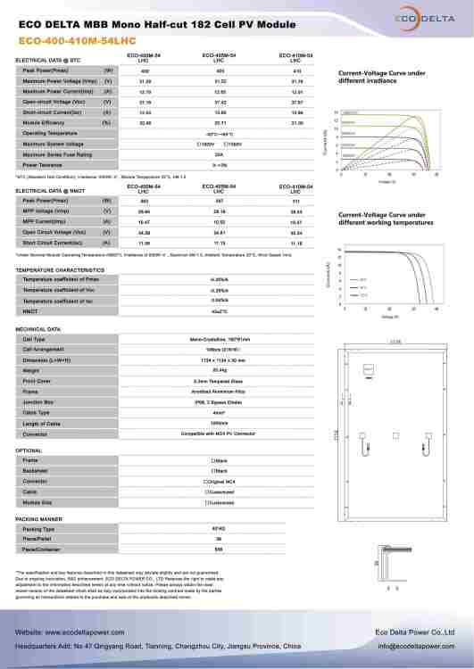

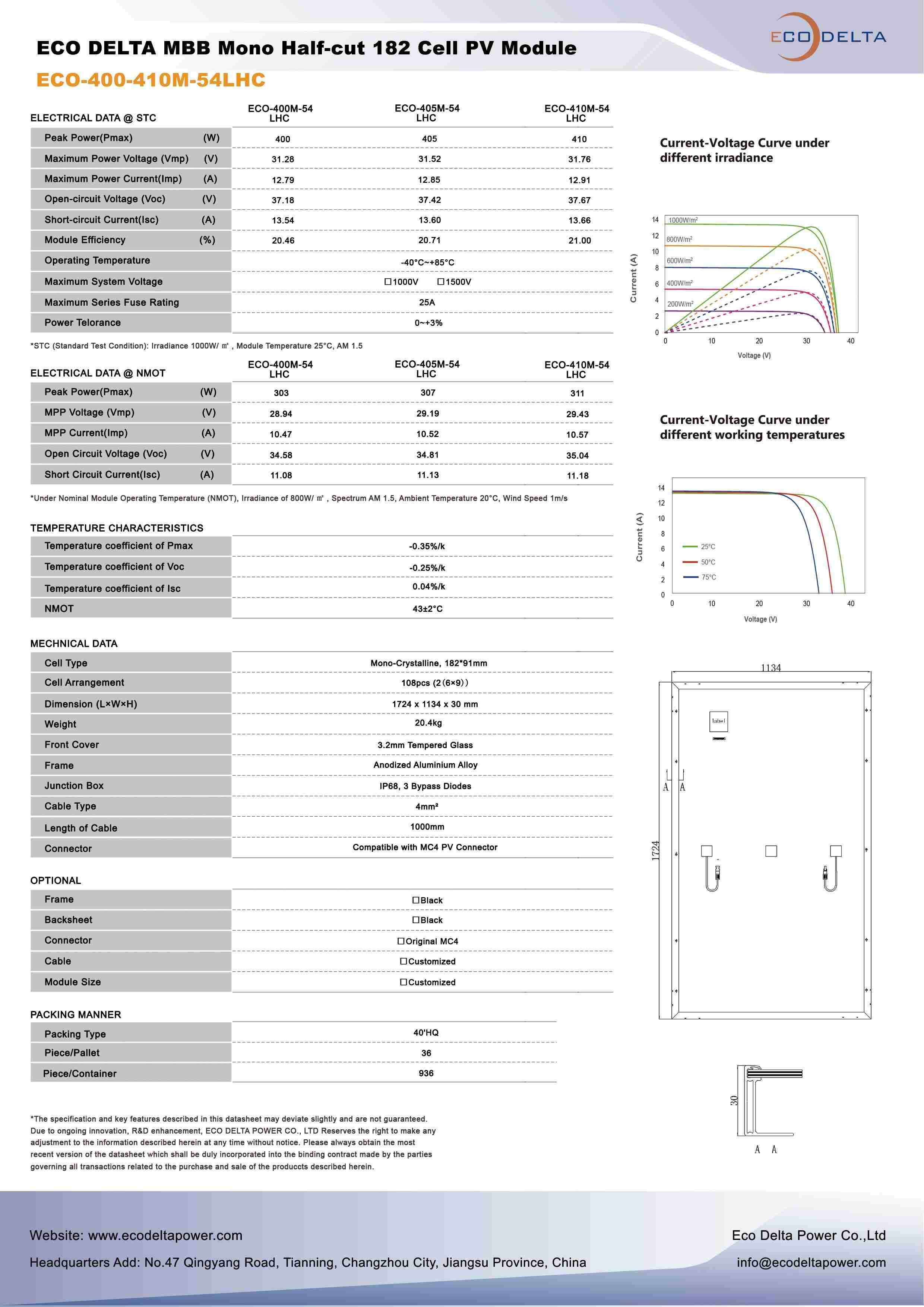

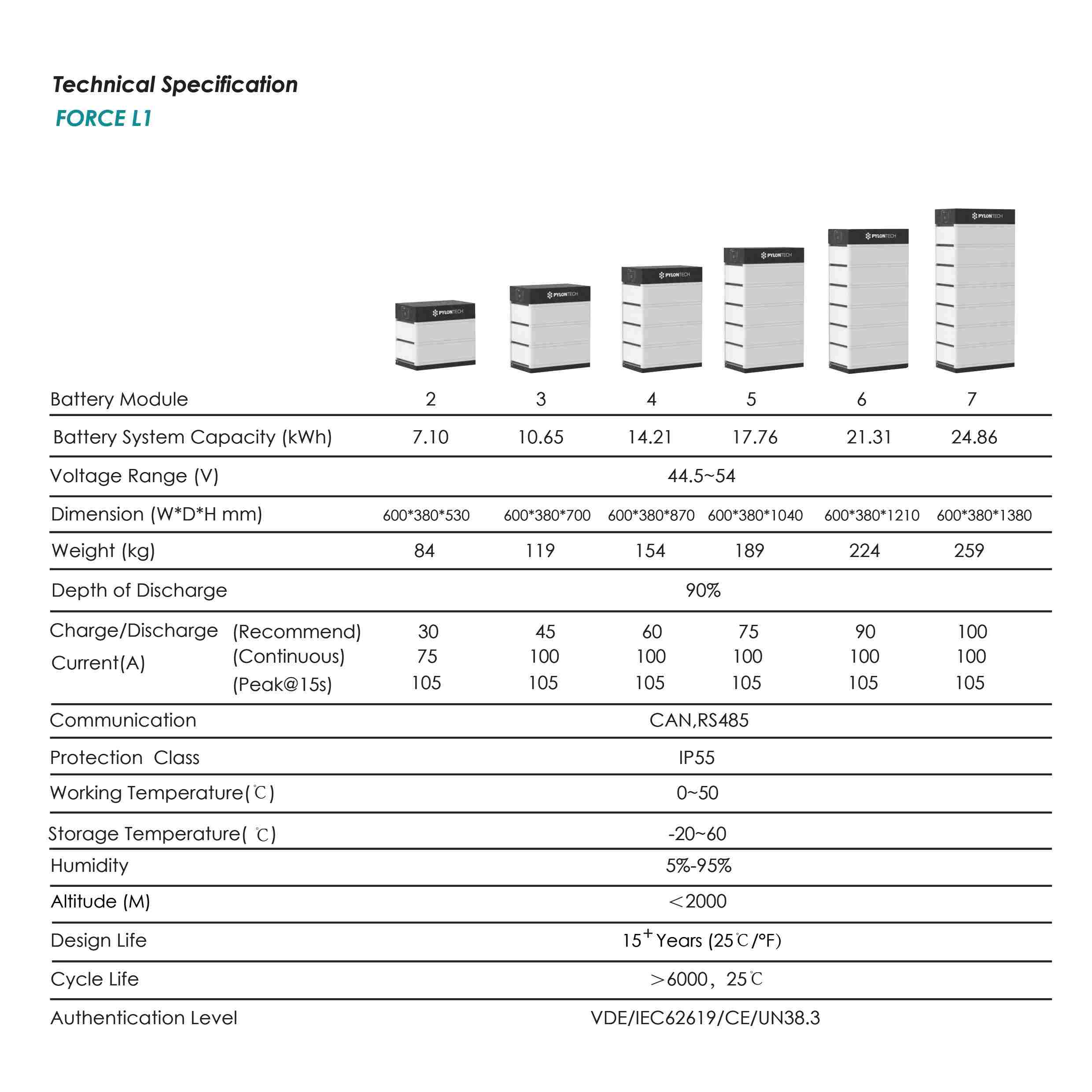

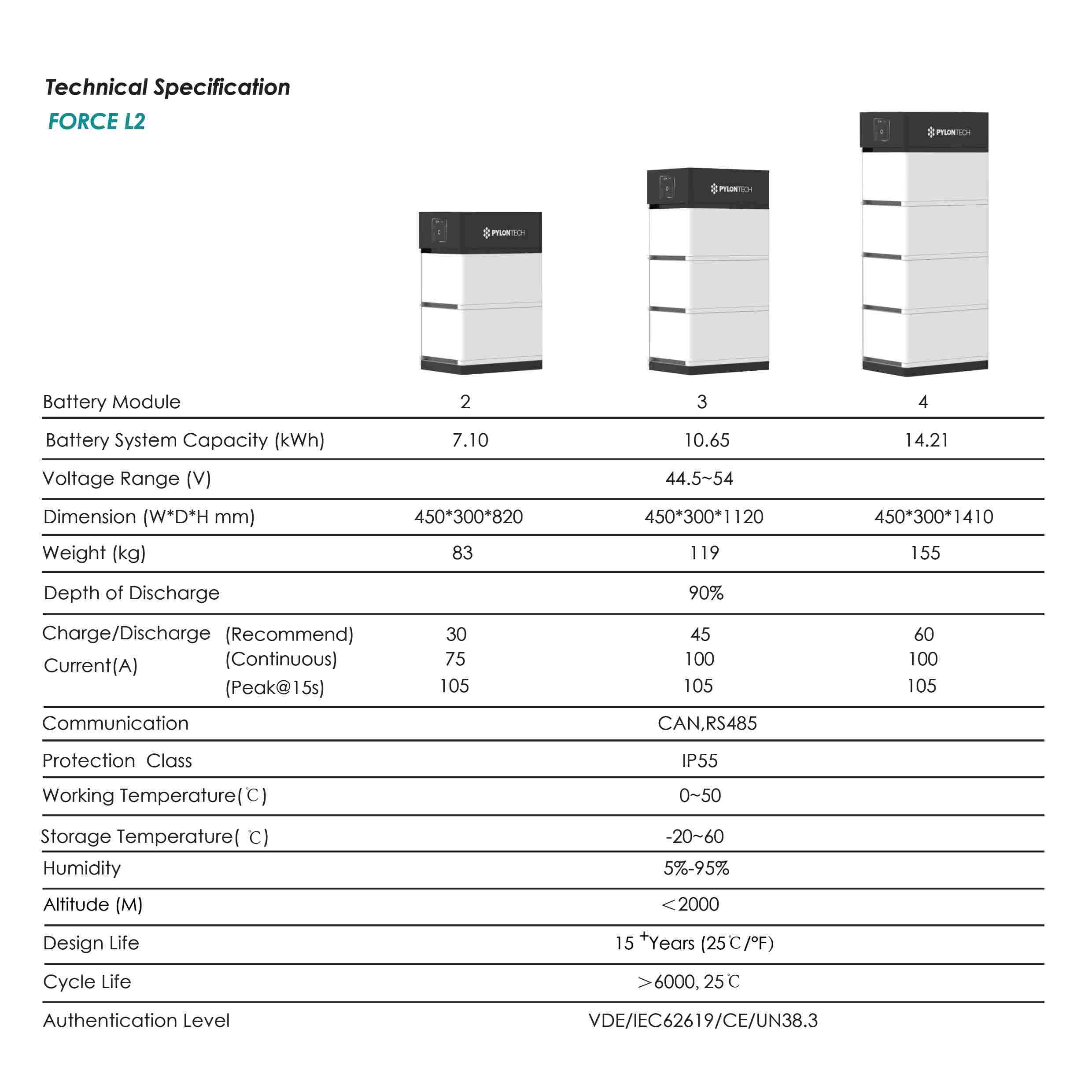

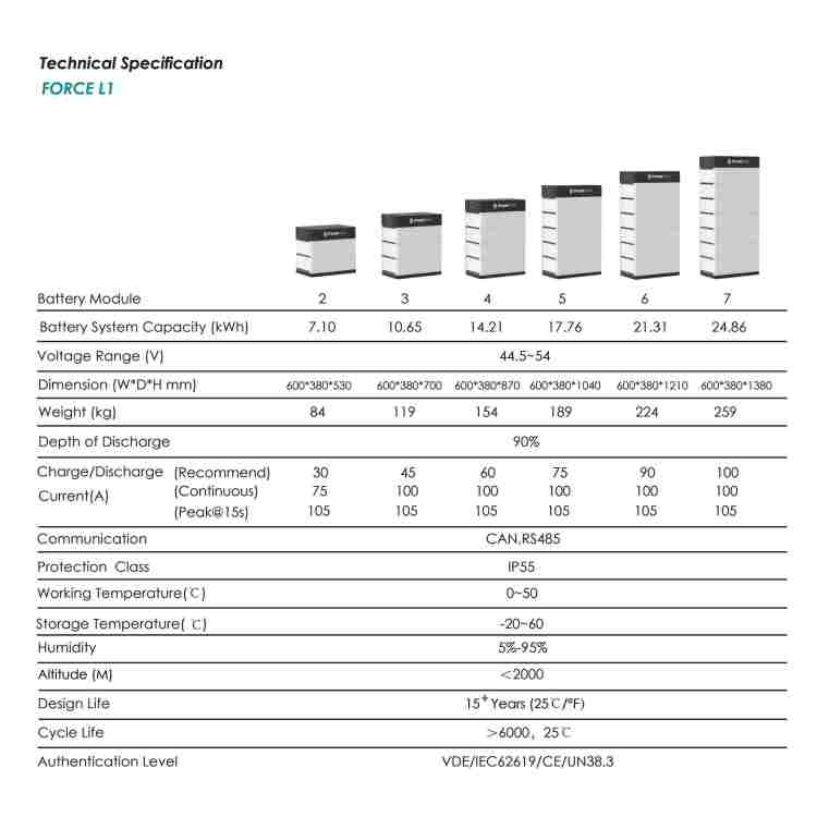

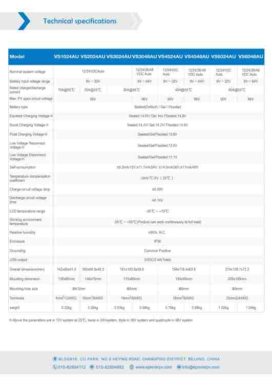

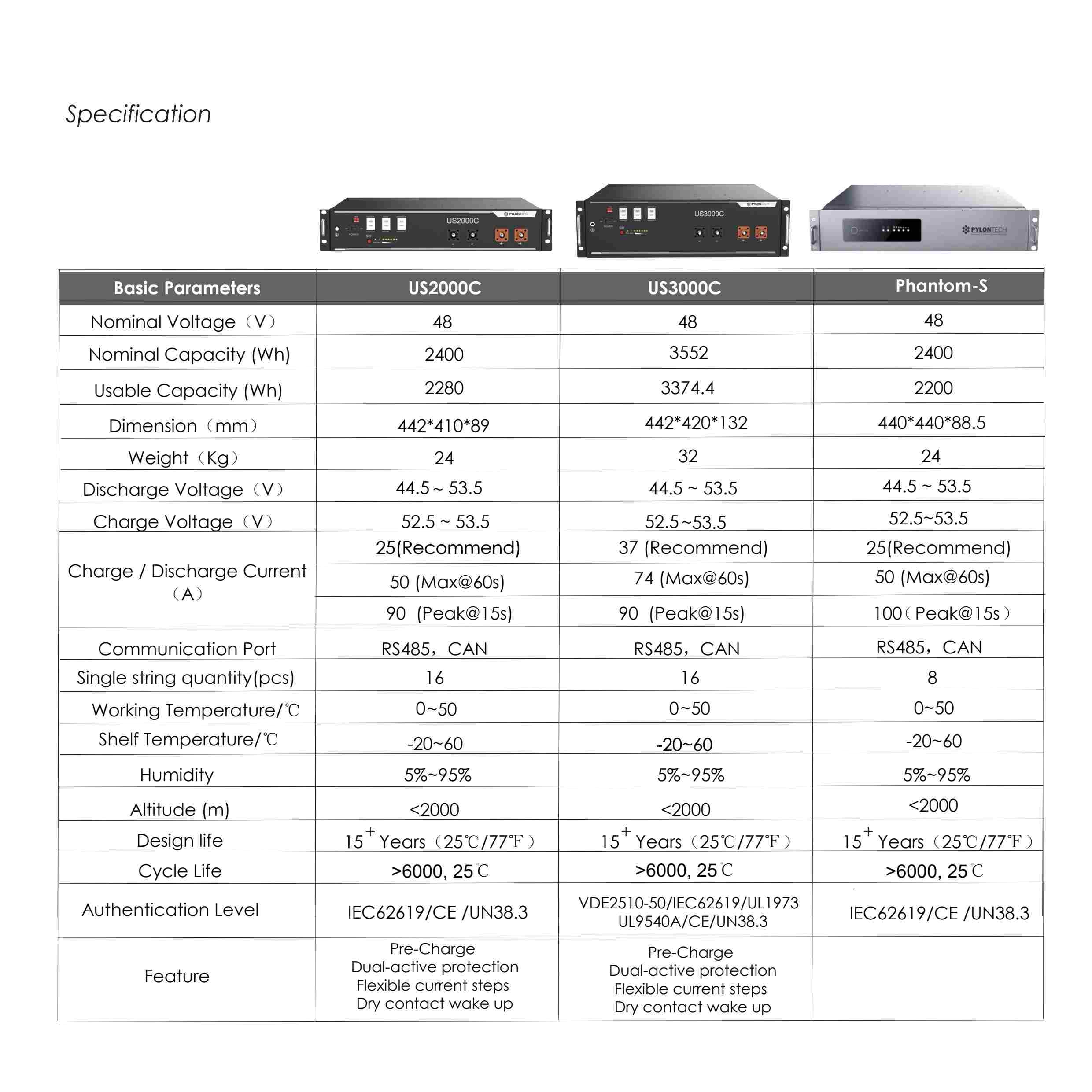

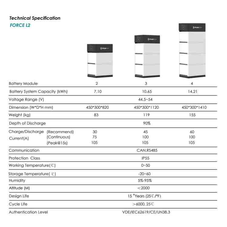

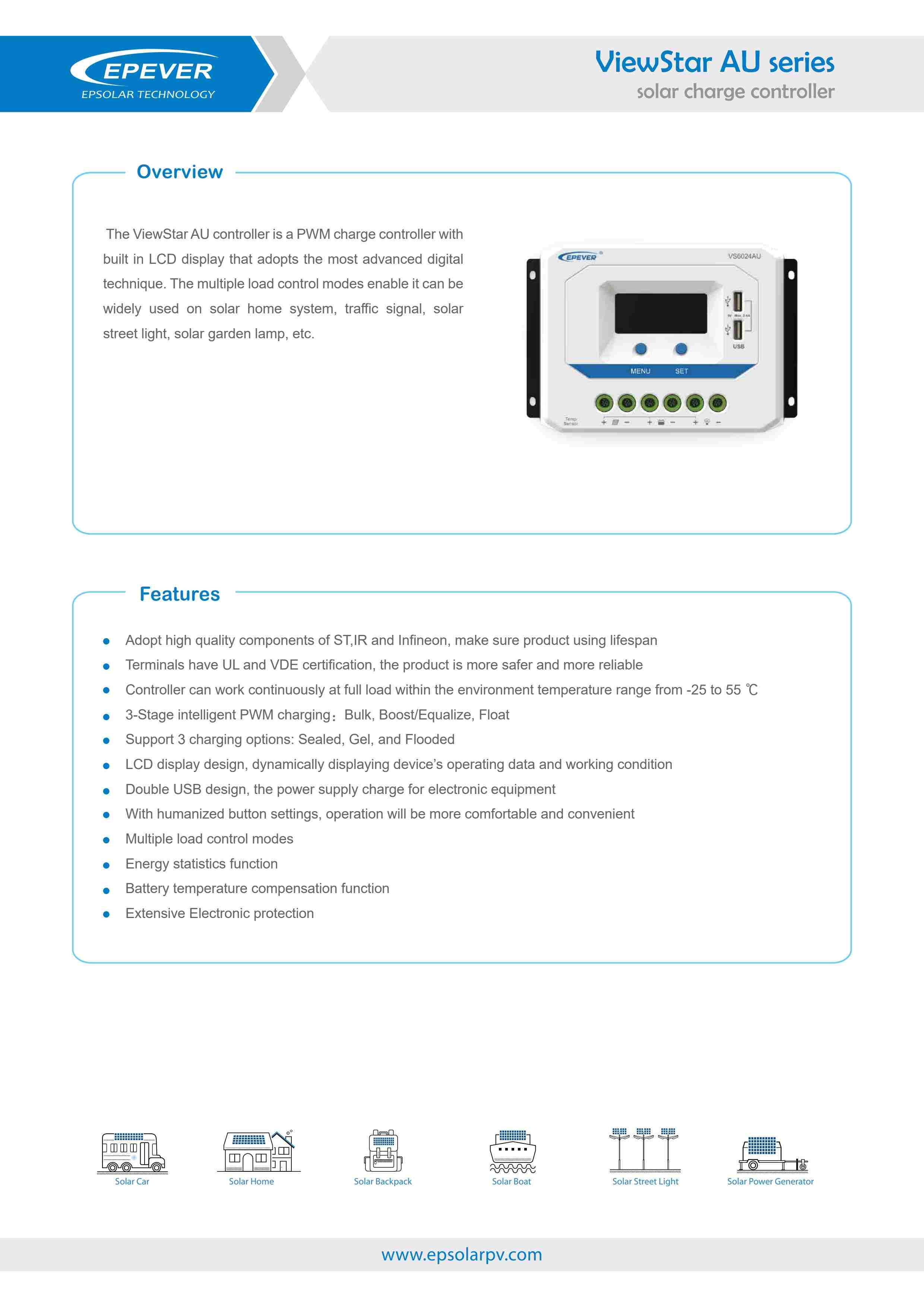

Acquisto mini-fotovoltaico
Vi allego le specifiche perché, è molto difficile prevedere il risparmio in bolletta preciso, troppe variabili...
Si pubblicizza 1300 kWp, il mio impianto e da 3kw, e il kit e a zero immissione in rete, quindi tutto di guadagnato...
per una valutazione economica comincia a fare una valutazione in base ai tuoi consumi.
ipotizza un risparmio del 60% in estate e del 20% in inverno e vedi a quanti kWh e poi euro corrispondono.
60 e 20 li ho detti a caso per avere un punto di partenza, dipende da troppi fattori.
Posso fare i conti della serva, di consumo non è sia aggiornatissimo, se supero le 250 euro b-mestrali li metto subito...
Il consumo medio anno questo:
                 kw anno            spesa
Gennaio           898               179
Marzo              700               137
Maggio            465                94
Luglio              314                71
Settembre      351               108
Novembre       636               266
                  3364            855 euro
ma se non li spendi 250 euro a bimestre, come fai a risparmiarli?
secondo me abbatti le tre bollette più basse e limi le altre..
si, tanto di guadagnato, comunque intendevo i mesi piu freddi...
guarda che la resa del fotovoltaico da novembre a febbraio è molto più bassa anche con impianti direzionati bene.
io col mio impianto passo da 400kWh a meno di 100 e puntano il sud quasi perfetto.
con il tuo impianto quanto abbassi  la bolletta nei mesi più freddi?
Il 15/11/2023 alle 14:40 , Eolox ha scritto:
con il tuo impianto quanto abbassi  la bolletta nei mesi più freddi?
Io abbatto del 70% i consumi nell'arco di 1 anno.
Impianto da 3 KwP e accumulo da 7,2 KwH
Zona Piemonte centrale e impianto ben orientato (170° sud), nessuna ombra H24, inclinazione falda 30° circa
