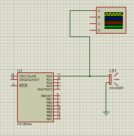

sirena con pic16f84 disturbo audio
Premetto che ho iniziato da poco a programmare e per questo uso programmi come Great Cow Basic che permettono di creare il codice in modo visuale.
Ho creato un codice che tramite un loop fa variare la frequenza audio da 700 a 1000 hz.
Il loop funziona e il suono viene riprodotto ma sull'uscita oltre al suono desiderato è presente un ticchettio.
Da cosa dipende? Secondo voi è risolvibile?
codice asm
;Program compiled by Great Cow BASIC (0.99.01 2022-01-27 (Windows 64 bit) : Build 1073) for Microchip MPASM
;Need .? See the GCBASIC forums at http://sourceforge.net/projects/gcbasic/forums,
;check the documentation or email w_cholmondeley at users dot sourceforge dot net.
;Set up the assembler options (Chip type, clock source, other bits and pieces)
 LIST p=16F84, r=DEC
#include <P16F84.inc>
 __CONFIG _CP_OFF & _WDTE_OFF & _FOSC_XT
;Set aside memory locations for variables
DELAYTEMP                        EQU 12
SND                              EQU 25
SND_H                            EQU 26
SYSBYTETEMPX                     EQU 12
SYSDIVLOOP                       EQU 16
SYSDIVMULTA                      EQU 19
SYSDIVMULTA_H                    EQU 20
SYSDIVMULTB                      EQU 23
SYSDIVMULTB_H                    EQU 24
SYSDIVMULTX                      EQU 14
SYSDIVMULTX_H                    EQU 15
SYSFORLOOPABSVALUE1              EQU 27
SYSFORLOOPABSVALUE1_H            EQU 28
SYSFORLOOPSTEP0                  EQU 29
SYSFORLOOPSTEP0_H                EQU 30
SYSTEMP1                         EQU 31
SYSTEMP1_H                       EQU 32
SYSTEMP2                         EQU 33
SYSWAITTEMP10US                  EQU 17
SYSWORDTEMPA                     EQU 17
SYSWORDTEMPA_H                   EQU 18
SYSWORDTEMPB                     EQU 21
SYSWORDTEMPB_H                   EQU 22
SYSWORDTEMPX                     EQU 12
SYSWORDTEMPX_H                   EQU 13
TONEDURATION                     EQU 34
TONEDURATION_H                   EQU 35
TONEFREQUENCY                    EQU 36
TONEFREQUENCY_H                  EQU 37
TONELOOP                         EQU 38
TONELOOP2                        EQU 40
TONELOOP2_H                      EQU 41
TONELOOP_H                       EQU 39
TONEPERIOD                       EQU 42
TONEPERIOD_H                     EQU 43
;Vectors
    ORG    0
    pagesel    BASPROGRAMSTART
    goto    BASPROGRAMSTART
    ORG    4
    retfie
;Start of program memory page 0
    ORG    5
BASPROGRAMSTART
;Call initialisation routines
    call    INITSYS
    call    INITSOUND
;Start of the main program
;Chip Settings
;Defines (Constants)
;#define SoundOut PORTA.0
;Variables
;Dim snd As word
START
;For snd = 700 To 1000 step 20
    movlw    188
    movwf    SND
    movlw    2
    movwf    SND_H
SysForLoop1
;#0 Init SysForLoopStep0
    movlw    20
    movwf    SysForLoopStep0
    clrf    SysForLoopStep0_H
;Tone snd, 5
    movf    SND,W
    movwf    TONEFREQUENCY
    movf    SND_H,W
    movwf    TONEFREQUENCY_H
    movlw    5
    movwf    TONEDURATION
    clrf    TONEDURATION_H
    call    TONE
;Next
;Integer negative Step Handler in For-next statement
    btfss    SYSFORLOOPSTEP0_H,7
    goto    ELSE1_1
;Set SysForLoopABsValue to -StepValue#1
    comf    SYSFORLOOPSTEP0,W
    movwf    SysForLoopABsValue1
    comf    SYSFORLOOPSTEP0_H,W
    movwf    SysForLoopABsValue1_H
    incf    SysForLoopABsValue1,F
    btfsc    STATUS,Z
    incf    SysForLoopABsValue1_H,F
;#1n IF ( SND - 1000) } [WORD]SysForLoopABsValue1 THEN
    movlw    232
    subwf    SND,W
    movwf    SysTemp1
    movf    SND_H,W
    movwf    SysTemp1_H
    movlw    3
    btfss    STATUS,C
    movlw    3 + 1
    subwf    SysTemp1_H,F
    movf    SysTemp1,W
    movwf    SysWORDTempA
    movf    SysTemp1_H,W
    movwf    SysWORDTempA_H
    movf    SYSFORLOOPABSVALUE1,W
    movwf    SysWORDTempB
    movf    SYSFORLOOPABSVALUE1_H,W
    movwf    SysWORDTempB_H
    call    SYSCOMPLESSTHAN16
    comf    SysByteTempX,F
    btfss    SysByteTempX,0
    goto    ENDIF2
;Set LoopVar to LoopVar + StepValue where StepValue is a negative value
    movf    SysForLoopStep0,W
    addwf    SND,F
    movf    SysForLoopStep0_H,W
    btfsc    STATUS,C
    incfsz    SysForLoopStep0_H,W
    addwf    SND_H,F
    goto    SysForLoop1
;END IF
ENDIF2
    goto    ENDIF1
ELSE1_1
;Integer positive Step Handler in For-next statement
;#1p IF ([WORD]1000 - [WORD]SND) } [WORD]SysForLoopStep0 THEN
    movf    SND,W
    sublw    232
    movwf    SysTemp1
    movf    SND_H,W
    btfss    STATUS,C
    incfsz    SND_H,W
    sublw    3
    movwf    SysTemp1_H
    movf    SysTemp1,W
    movwf    SysWORDTempA
    movf    SysTemp1_H,W
    movwf    SysWORDTempA_H
    movf    SYSFORLOOPSTEP0,W
    movwf    SysWORDTempB
    movf    SYSFORLOOPSTEP0_H,W
    movwf    SysWORDTempB_H
    call    SYSCOMPLESSTHAN16
    comf    SysByteTempX,F
    btfss    SysByteTempX,0
    goto    ENDIF3
;Set LoopVar to LoopVar + StepValue where StepValue is a positive value
    movf    SysForLoopStep0,W
    addwf    SND,F
    movf    SysForLoopStep0_H,W
    btfsc    STATUS,C
    incfsz    SysForLoopStep0_H,W
    addwf    SND_H,F
    goto    SysForLoop1
;END IF
ENDIF3
;END IF
ENDIF1
SysForLoopEnd1
;Goto start
    goto    START
BASPROGRAMEND
    sleep
    goto    BASPROGRAMEND
Delay_10US
D10US_START
    movlw    2
    movwf    DELAYTEMP
DelayUS0
    decfsz    DELAYTEMP,F
    goto    DelayUS0
    decfsz    SysWaitTemp10US, F
    goto    D10US_START
    return
;Source: sound.h (60)
INITSOUND
;dir SoundOut out
    banksel    TRISA
    bcf    TRISA,0
    banksel    STATUS
    return
;Source: system.h (156)
INITSYS
;asm showdebug _For_selected_frequency_-_the_external_oscillator_has_been_selected_by_compiler ChipMHz
;asm showdebug _Complete_the_chip_setup_of_BSR,ADCs,ANSEL_and_other_key_setup_registers_or_register_bits
;'Turn off all ports
;PORTA = 0
    clrf    PORTA
;PORTB = 0
    clrf    PORTB
    return
;Source: system.h (3023)
SYSCOMPEQUAL16
;dim SysWordTempA as word
;dim SysWordTempB as word
;dim SysByteTempX as byte
;clrf SysByteTempX
    clrf    SYSBYTETEMPX
;Test low, exit if false
;movf SysWordTempA, W
    movf    SYSWORDTEMPA, W
;subwf SysWordTempB, W
    subwf    SYSWORDTEMPB, W
;btfss STATUS, Z
    btfss    STATUS, Z
;return
    return
;Test high, exit if false
;movf SysWordTempA_H, W
    movf    SYSWORDTEMPA_H, W
;subwf SysWordTempB_H, W
    subwf    SYSWORDTEMPB_H, W
;btfss STATUS, Z
    btfss    STATUS, Z
;return
    return
;comf SysByteTempX,F
    comf    SYSBYTETEMPX,F
    return
;Source: system.h (3332)
SYSCOMPLESSTHAN16
;dim SysWordTempA as word
;dim SysWordTempB as word
;dim SysByteTempX as byte
;clrf SysByteTempX
    clrf    SYSBYTETEMPX
;Test High, exit if more
;movf SysWordTempA_H,W
    movf    SYSWORDTEMPA_H,W
;subwf SysWordTempB_H,W
    subwf    SYSWORDTEMPB_H,W
;btfss STATUS,C
    btfss    STATUS,C
;return
    return
;Test high, exit true if less
;movf SysWordTempB_H,W
    movf    SYSWORDTEMPB_H,W
;subwf SysWordTempA_H,W
    subwf    SYSWORDTEMPA_H,W
;btfss STATUS,C
    btfss    STATUS,C
;goto SCLT16True
    goto    SCLT16TRUE
;Test Low, exit if more or equal
;movf SysWordTempB,W
    movf    SYSWORDTEMPB,W
;subwf SysWordTempA,W
    subwf    SYSWORDTEMPA,W
;btfsc STATUS,C
    btfsc    STATUS,C
;return
    return
SCLT16TRUE
;comf SysByteTempX,F
    comf    SYSBYTETEMPX,F
    return
;Source: system.h (2780)
SYSDIVSUB16
;dim SysWordTempA as word
;dim SysWordTempB as word
;dim SysWordTempX as word
;dim SysDivMultA as word
;dim SysDivMultB as word
;dim SysDivMultX as word
;SysDivMultA = SysWordTempA
    movf    SYSWORDTEMPA,W
    movwf    SYSDIVMULTA
    movf    SYSWORDTEMPA_H,W
    movwf    SYSDIVMULTA_H
;SysDivMultB = SysWordTempB
    movf    SYSWORDTEMPB,W
    movwf    SYSDIVMULTB
    movf    SYSWORDTEMPB_H,W
    movwf    SYSDIVMULTB_H
;SysDivMultX = 0
    clrf    SYSDIVMULTX
    clrf    SYSDIVMULTX_H
;Avoid division by zero
;if SysDivMultB = 0 then
    movf    SYSDIVMULTB,W
    movwf    SysWORDTempA
    movf    SYSDIVMULTB_H,W
    movwf    SysWORDTempA_H
    clrf    SysWORDTempB
    clrf    SysWORDTempB_H
    call    SYSCOMPEQUAL16
    btfss    SysByteTempX,0
    goto    ENDIF12
;SysWordTempA = 0
    clrf    SYSWORDTEMPA
    clrf    SYSWORDTEMPA_H
;exit sub
    return
;end if
ENDIF12
;Main calc routine
;SysDivLoop = 16
    movlw    16
    movwf    SYSDIVLOOP
SYSDIV16START
;set C off
    bcf    STATUS,C
;Rotate SysDivMultA Left
    rlf    SYSDIVMULTA,F
    rlf    SYSDIVMULTA_H,F
;Rotate SysDivMultX Left
    rlf    SYSDIVMULTX,F
    rlf    SYSDIVMULTX_H,F
;SysDivMultX = SysDivMultX - SysDivMultB
    movf    SYSDIVMULTB,W
    subwf    SYSDIVMULTX,F
    movf    SYSDIVMULTB_H,W
    btfss    STATUS,C
    incfsz    SYSDIVMULTB_H,W
    subwf    SYSDIVMULTX_H,F
;Set SysDivMultA.0 On
    bsf    SYSDIVMULTA,0
;If C Off Then
    btfsc    STATUS,C
    goto    ENDIF13
;Set SysDivMultA.0 Off
    bcf    SYSDIVMULTA,0
;SysDivMultX = SysDivMultX + SysDivMultB
    movf    SYSDIVMULTB,W
    addwf    SYSDIVMULTX,F
    movf    SYSDIVMULTB_H,W
    btfsc    STATUS,C
    incfsz    SYSDIVMULTB_H,W
    addwf    SYSDIVMULTX_H,F
;End If
ENDIF13
;decfsz SysDivLoop, F
    decfsz    SYSDIVLOOP, F
;goto SysDiv16Start
    goto    SYSDIV16START
;SysWordTempA = SysDivMultA
    movf    SYSDIVMULTA,W
    movwf    SYSWORDTEMPA
    movf    SYSDIVMULTA_H,W
    movwf    SYSWORDTEMPA_H
;SysWordTempX = SysDivMultX
    movf    SYSDIVMULTX,W
    movwf    SYSWORDTEMPX
    movf    SYSDIVMULTX_H,W
    movwf    SYSWORDTEMPX_H
    return
;Source: sound.h (34)
TONE
;dim ToneLoop as word
;dim ToneLoop2 as word
;dim TonePeriod as Word
;If ToneFrequency = 0 Then Exit Sub
    movf    TONEFREQUENCY,W
    movwf    SysWORDTempA
    movf    TONEFREQUENCY_H,W
    movwf    SysWORDTempA_H
    clrf    SysWORDTempB
    clrf    SysWORDTempB_H
    call    SYSCOMPEQUAL16
    btfsc    SysByteTempX,0
    return
;TonePeriod = 50000 / ToneFrequency
    movlw    80
    movwf    SysWORDTempA
    movlw    195
    movwf    SysWORDTempA_H
    movf    TONEFREQUENCY,W
    movwf    SysWORDTempB
    movf    TONEFREQUENCY_H,W
    movwf    SysWORDTempB_H
    call    SYSDIVSUB16
    movf    SysWORDTempA,W
    movwf    TONEPERIOD
    movf    SysWORDTempA_H,W
    movwf    TONEPERIOD_H
;ToneFrequency = ToneFrequency / 100
    movf    TONEFREQUENCY,W
    movwf    SysWORDTempA
    movf    TONEFREQUENCY_H,W
    movwf    SysWORDTempA_H
    movlw    100
    movwf    SysWORDTempB
    clrf    SysWORDTempB_H
    call    SYSDIVSUB16
    movf    SysWORDTempA,W
    movwf    TONEFREQUENCY
    movf    SysWORDTempA_H,W
    movwf    TONEFREQUENCY_H
;For ToneLoop = 1 to ToneDuration
    movlw    1
    movwf    TONELOOP
    clrf    TONELOOP_H
SysForLoop2
;For ToneLoop2 = 1 to ToneFrequency
    movlw    1
    movwf    TONELOOP2
    clrf    TONELOOP2_H
SysForLoop3
;Set SoundOut ON
    bsf    PORTA,0
;SysToneDelay
    movf    TONEPERIOD,W
    movwf    SysWaitTemp10US
    call    Delay_10US
;Set SoundOut OFF
    bcf    PORTA,0
;SysToneDelay
    movf    TONEPERIOD,W
    movwf    SysWaitTemp10US
    call    Delay_10US
;Next
;#4p Positive value Step Handler in For-next statement
    movf    TONELOOP2,W
    subwf    TONEFREQUENCY,W
    movwf    SysTemp1
    movf    TONEFREQUENCY_H,W
    movwf    SysTemp1_H
    movf    TONELOOP2_H,W
    btfss    STATUS,C
    incfsz    TONELOOP2_H,W
    subwf    SysTemp1_H,F
    movf    SysTemp1,W
    movwf    SysWORDTempA
    movf    SysTemp1_H,W
    movwf    SysWORDTempA_H
    clrf    SysWORDTempB
    clrf    SysWORDTempB_H
    call    SYSCOMPEQUAL16
    comf    SysByteTempX,F
    btfss    SysByteTempX,0
    goto    ENDIF8
;Set LoopVar to LoopVar + StepValue where StepValue is a positive value
    incf    TONELOOP2,F
    btfsc    STATUS,Z
    incf    TONELOOP2_H,F
    goto    SysForLoop3
;END IF
ENDIF8
SysForLoopEnd3
;Next
;#4p Positive value Step Handler in For-next statement
    movf    TONELOOP,W
    subwf    TONEDURATION,W
    movwf    SysTemp1
    movf    TONEDURATION_H,W
    movwf    SysTemp1_H
    movf    TONELOOP_H,W
    btfss    STATUS,C
    incfsz    TONELOOP_H,W
    subwf    SysTemp1_H,F
    movf    SysTemp1,W
    movwf    SysWORDTempA
    movf    SysTemp1_H,W
    movwf    SysWORDTempA_H
    clrf    SysWORDTempB
    clrf    SysWORDTempB_H
    call    SYSCOMPEQUAL16
    comf    SysByteTempX,F
    btfss    SysByteTempX,0
    goto    ENDIF10
;Set LoopVar to LoopVar + StepValue where StepValue is a positive value
    incf    TONELOOP,F
    btfsc    STATUS,Z
    incf    TONELOOP_H,F
    goto    SysForLoop2
;END IF
ENDIF10
SysForLoopEnd2
    return
 END
Secondo me ti manca un filtro in uscita,  lo schema hardware???
non ho inserito nessun filtro in uscita perchè ho visto che qualcuno ci è riuscito senza usarne. I file hex che ho trovato in rete li ho testati con proteus e simulide e funzionano. vorrei capire da cosa dipende il problema.
pic 16f84 e uscita diretta su port A0
pic 16f84 e uscita diretta su port A0
del_user_308960
5 ore fa, twister1970 ha scritto:
sull'uscita oltre al suono desiderato è presente un ticchettio.
Sembrano i classici ticchettii che senti se applichi un ampli audio ai piedini di un micro.
Secondo me è un disturbo dato da errata impedenza, visto che nello schema non vedo componenti attivi che amplificano.
Prova anche a mettere un condensatore in serie da 10/22 µf e una resistenza.
Modificato: da Gennar0
Avevo già provato a inserire i componenti citati. Non vorrei che i file che vedo in rete utilizzino una sorta di pwm software per generare il suono. Rallentando l'esecuzione tipo mettendo lo step a 1 e il quarzo a 1mhz il difetto si nota maggiormente. Non credo che derivi dai vari salti di frequenza ma sembra essere qualcosa collegato al clock del processore.
