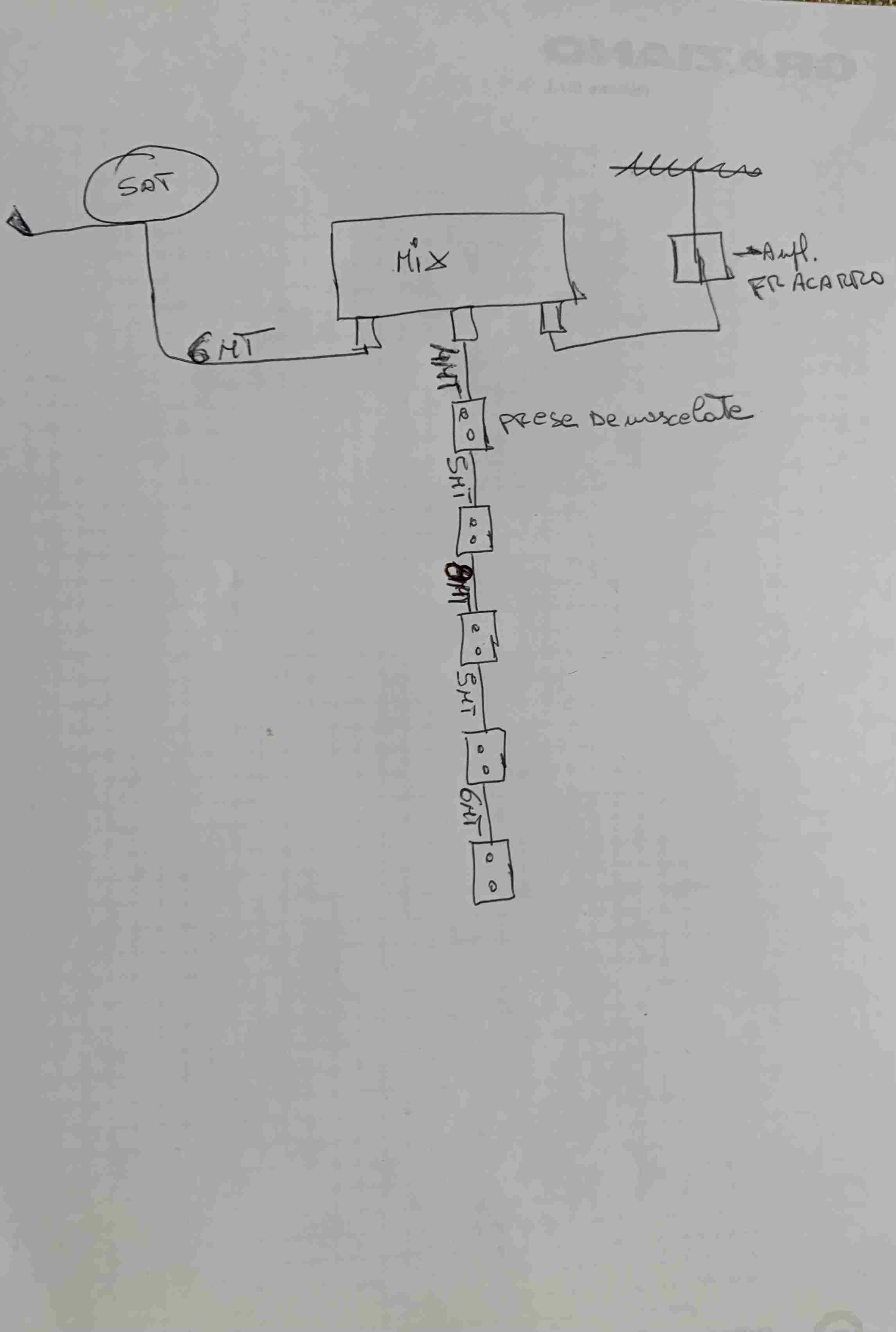

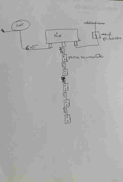

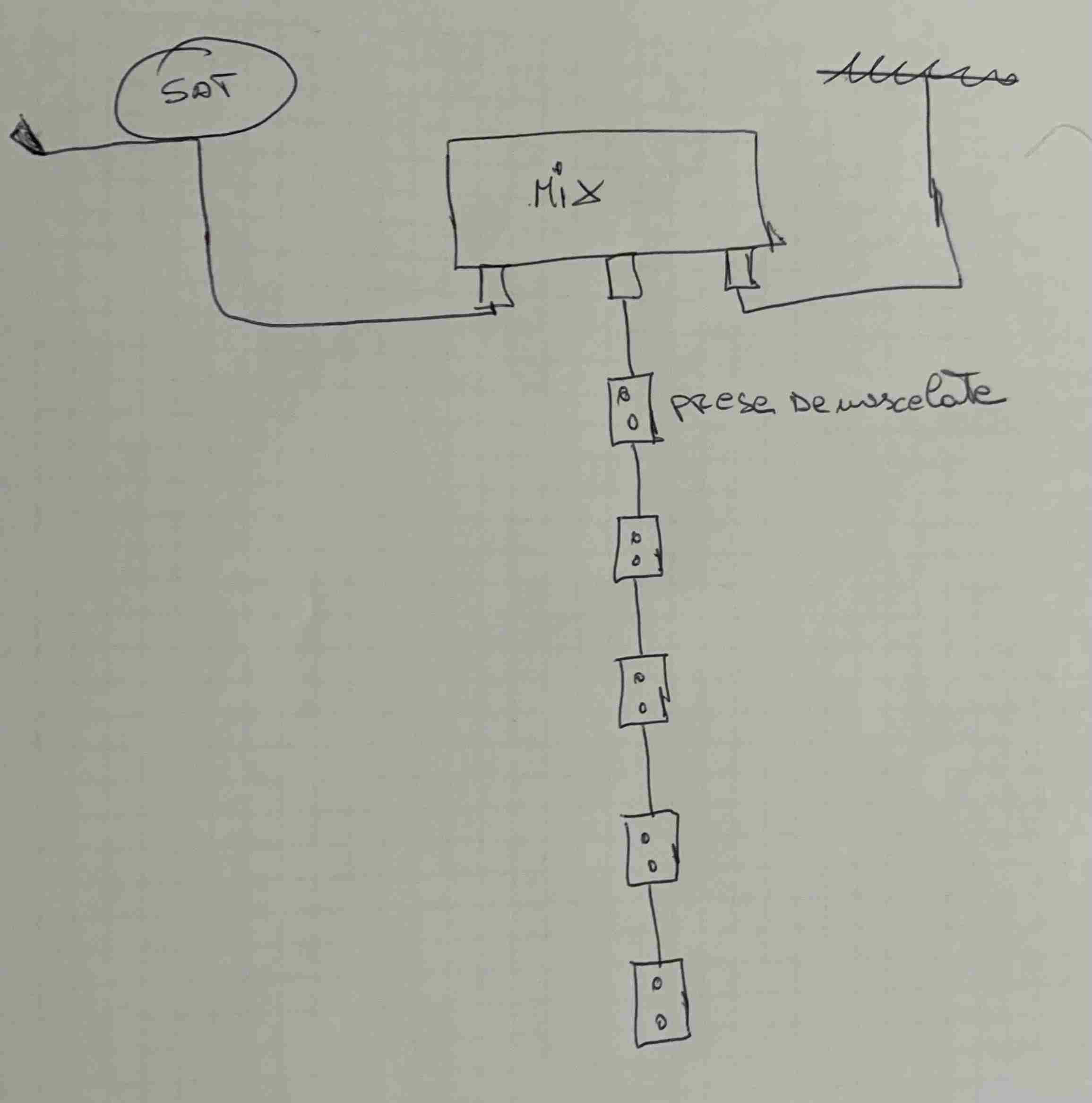

lucc Inserito: 8 ottobre 2023 Segnala Share Inserito: 8 ottobre 2023 Buonasera, premetto che non sono un antennista, ma solo un appassionato. Chiedo informazioni sulla realizzazione dell'impianto come da allegato. Purtroppo il tubo corrugato interno muro non permette l'utilizzo di cavi separati Sat/DTT. Utilizzando cavo di ottima qualità sarebbe possibile miscelare SAT/DTT, in cascata inserire n.4 prese passanti n.1 terminale? Lunghezza totale della tratta circa 60mt. Grazie. Link al commento Condividi su altri siti More sharing options...
felix54 Inserita: 9 ottobre 2023 Segnala Share Inserita: 9 ottobre 2023 (modificato) Che tipo LNB vorresti montare? Inserisci le lunghezze dei vari cavi nello schema... Non hai inserito alcun amplificatore ul ramo DTT... Modificato: 9 ottobre 2023 da felix54 Link al commento Condividi su altri siti More sharing options...
lucc Inserita: 9 ottobre 2023 Autore Segnala Share Inserita: 9 ottobre 2023 LNB dcss. Amplificatore ramo DTT già esistente: è Fracarro, ma non ricordo il modello. Scusa, ho rifatto il conteggio dei metri. Avevo preso un abbaglio. Grazie. Link al commento Condividi su altri siti More sharing options...
felix54 Inserita: 9 ottobre 2023 Segnala Share Inserita: 9 ottobre 2023 (modificato) 9 minuti fa, lucc ha scritto: Amplificatore ramo DTT già esistente: è Fracarro, ma non ricordo il modello. È basilare sapere quanti dB guadagna. Comunque il problema principale è che, tranne Telewire, nessun altro produttore ha prese demiscelate con più valori diversi di attenuazione come serve a te. Puoi verificare se riesci a reperire prese di quel marchio? Modificato: 9 ottobre 2023 da felix54 Link al commento Condividi su altri siti More sharing options...
lucc Inserita: 9 ottobre 2023 Autore Segnala Share Inserita: 9 ottobre 2023 grazie Link al commento Condividi su altri siti More sharing options...
felix54 Inserita: 10 ottobre 2023 Segnala Share Inserita: 10 ottobre 2023 Riesci a reperirle? Link al commento Condividi su altri siti More sharing options...
lucc Inserita: 10 ottobre 2023 Autore Segnala Share Inserita: 10 ottobre 2023 penso di si. Ci sono dei rivenditori molto forniti in zona. Grazie mille. Link al commento Condividi su altri siti More sharing options...
felix54 Inserita: 10 ottobre 2023 Segnala Share Inserita: 10 ottobre 2023 Ok, se ti serve aiuto nel dimensionare la cascata, bussa e ti sarà aperto 😉 Link al commento Condividi su altri siti More sharing options...
lucc Inserita: 10 ottobre 2023 Autore Segnala Share Inserita: 10 ottobre 2023 Ciao, grazie mille per la disponibilità. Buona serata. Link al commento Condividi su altri siti More sharing options...
felix54 Inserita: 11 ottobre 2023 Segnala Share Inserita: 11 ottobre 2023 (modificato) Come avevo premesso, al contrario di altri produttori, Telewire ha una serie di prese demiscelate ben più ricca e di cui pubblico la tabella completa: Ovviamente, meglio non usare la 4721 come terminale, ma la 4720 Modificato: 11 ottobre 2023 da felix54 Link al commento Condividi su altri siti More sharing options...
lucc Inserita: 11 ottobre 2023 Autore Segnala Share Inserita: 11 ottobre 2023 Grazie mille. ù Link al commento Condividi su altri siti More sharing options...
