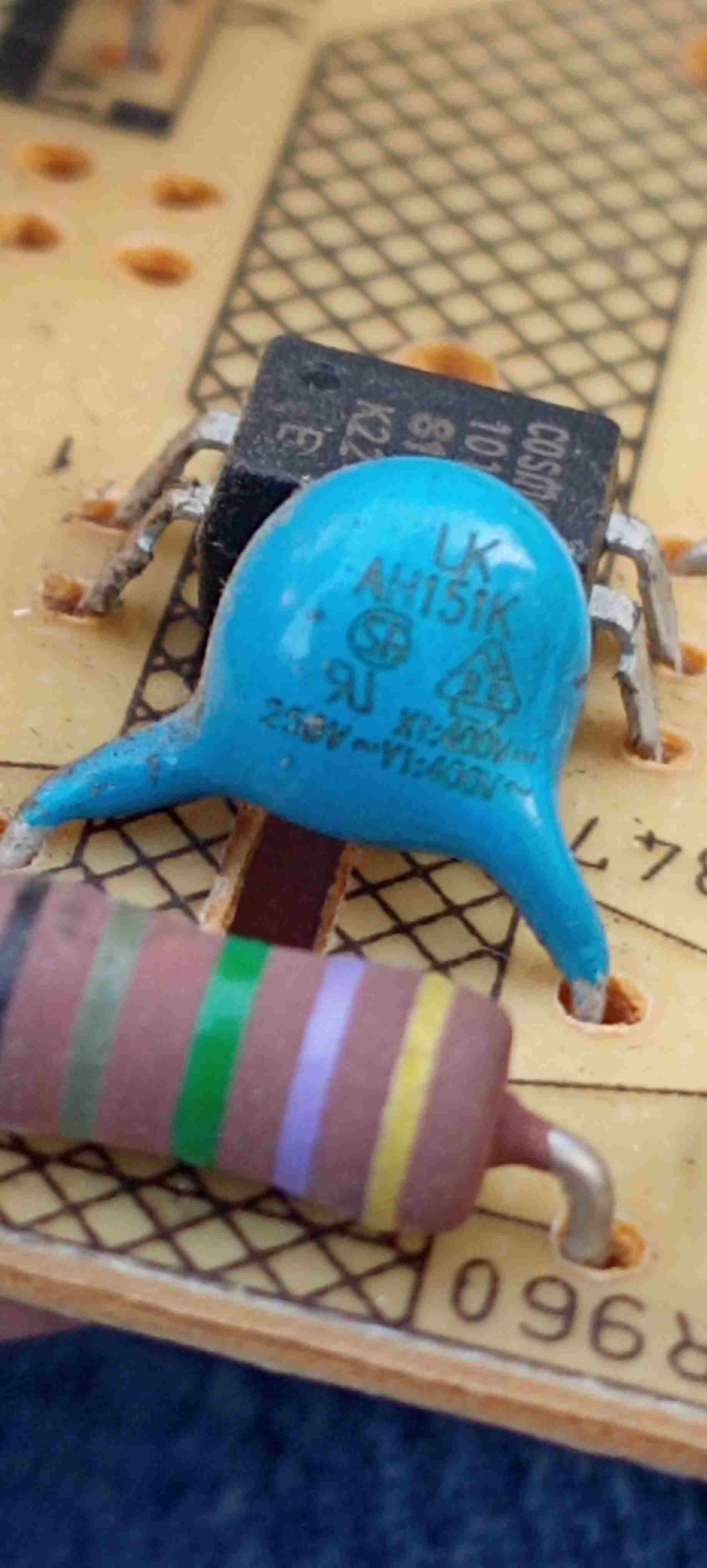

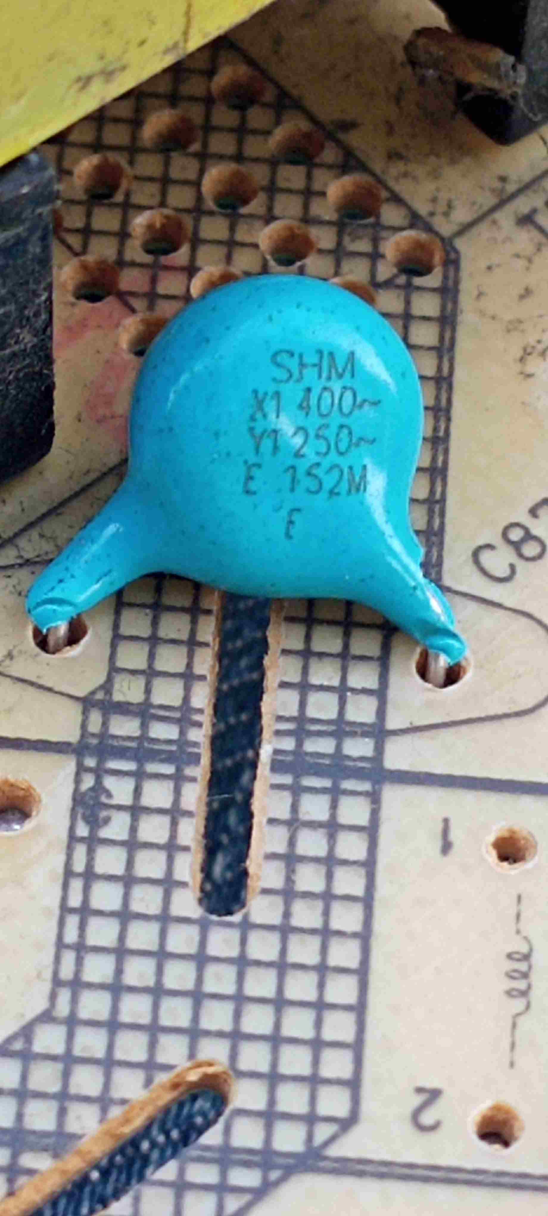

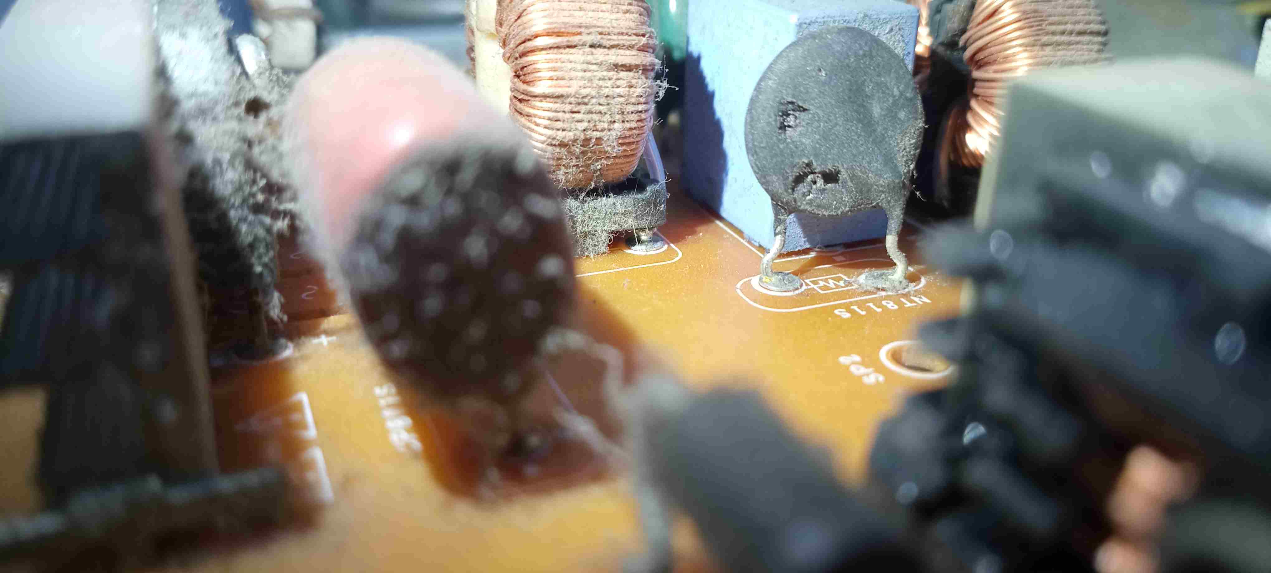

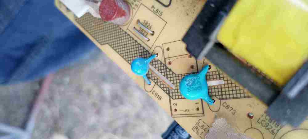

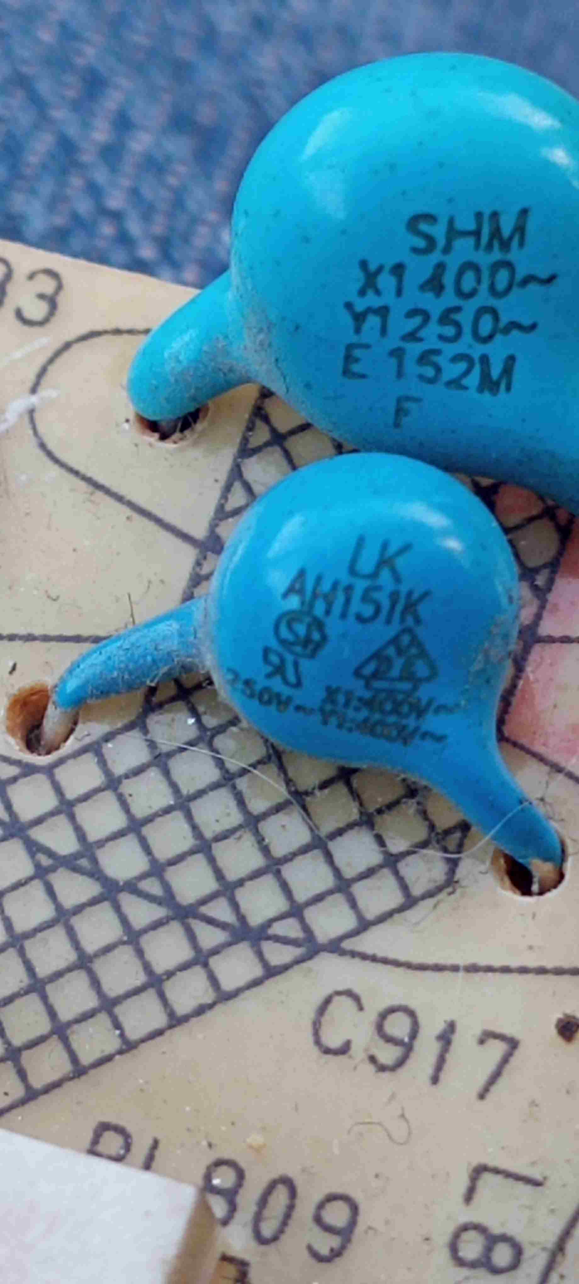

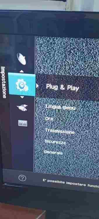

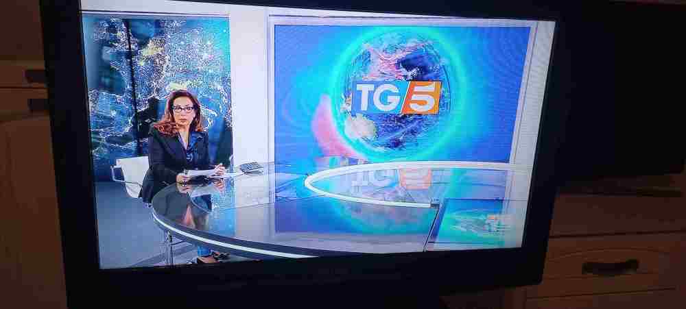

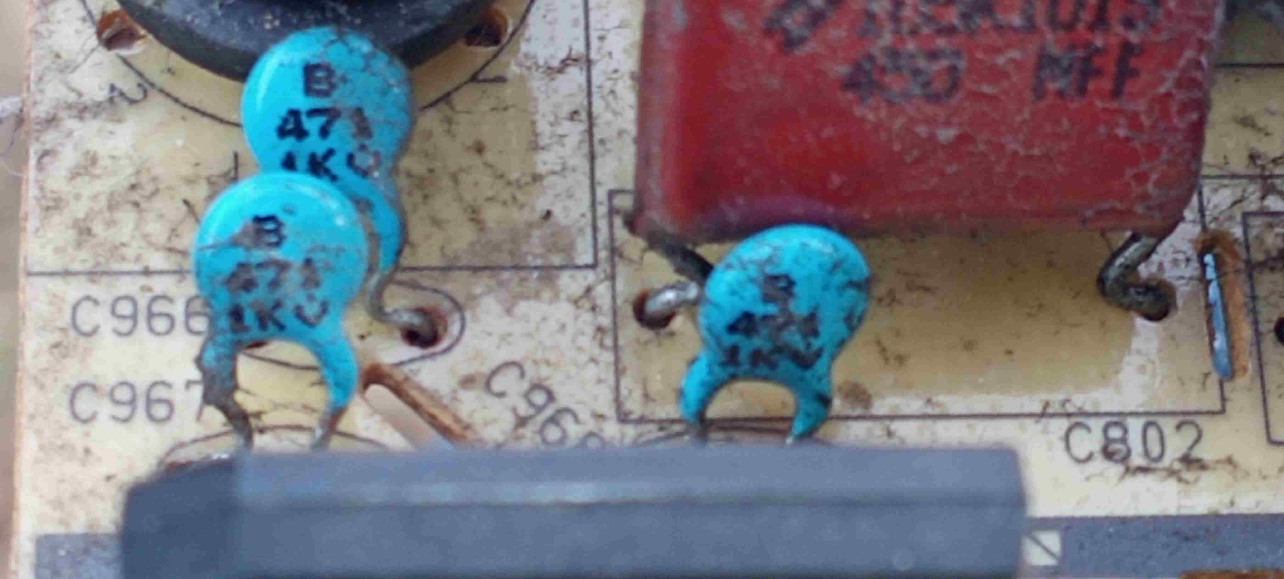

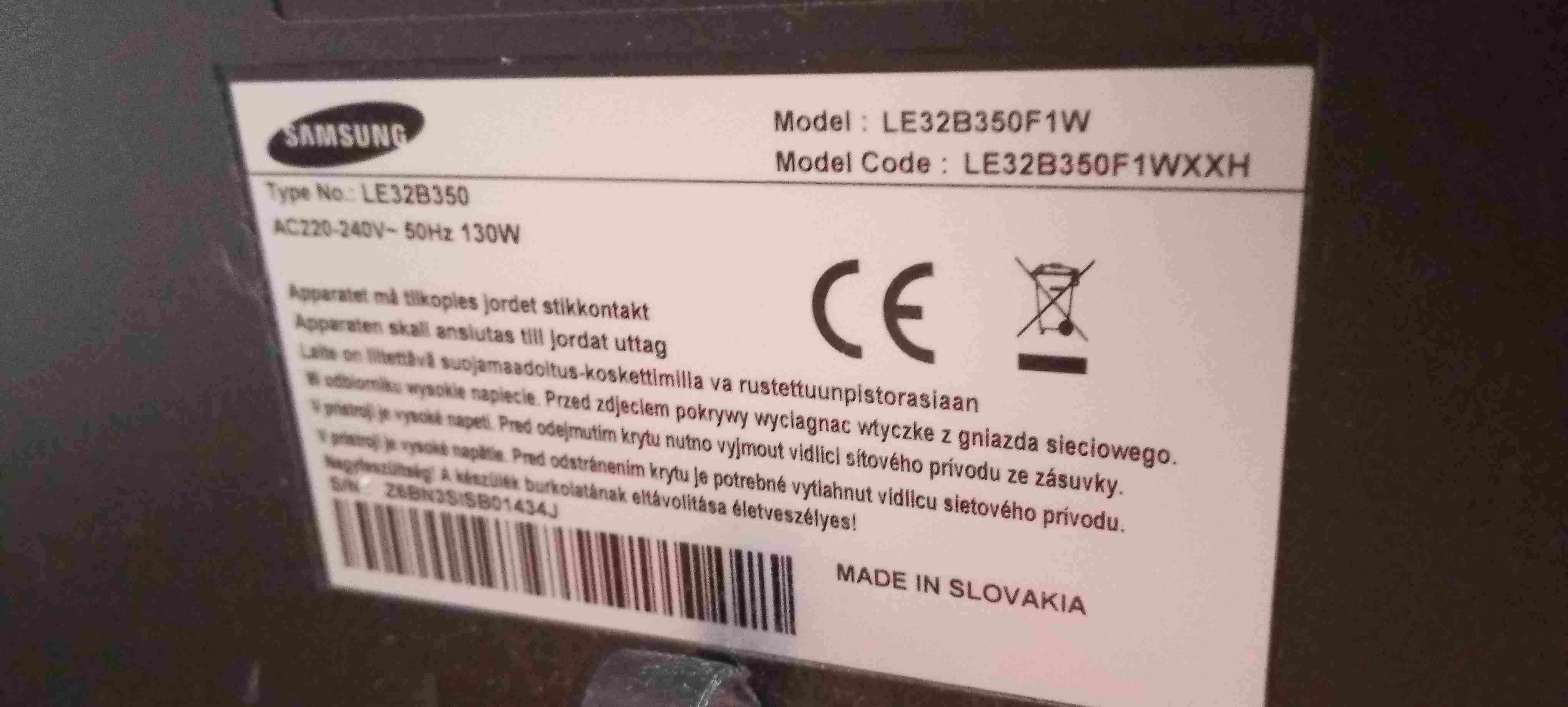

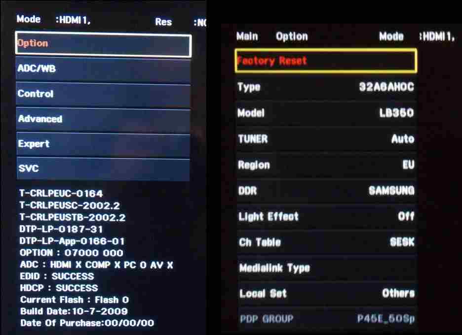

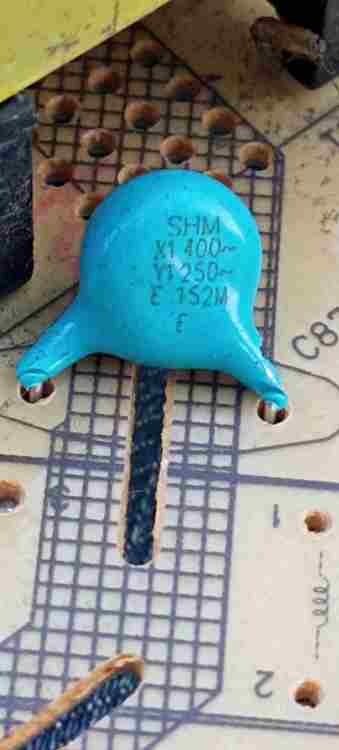

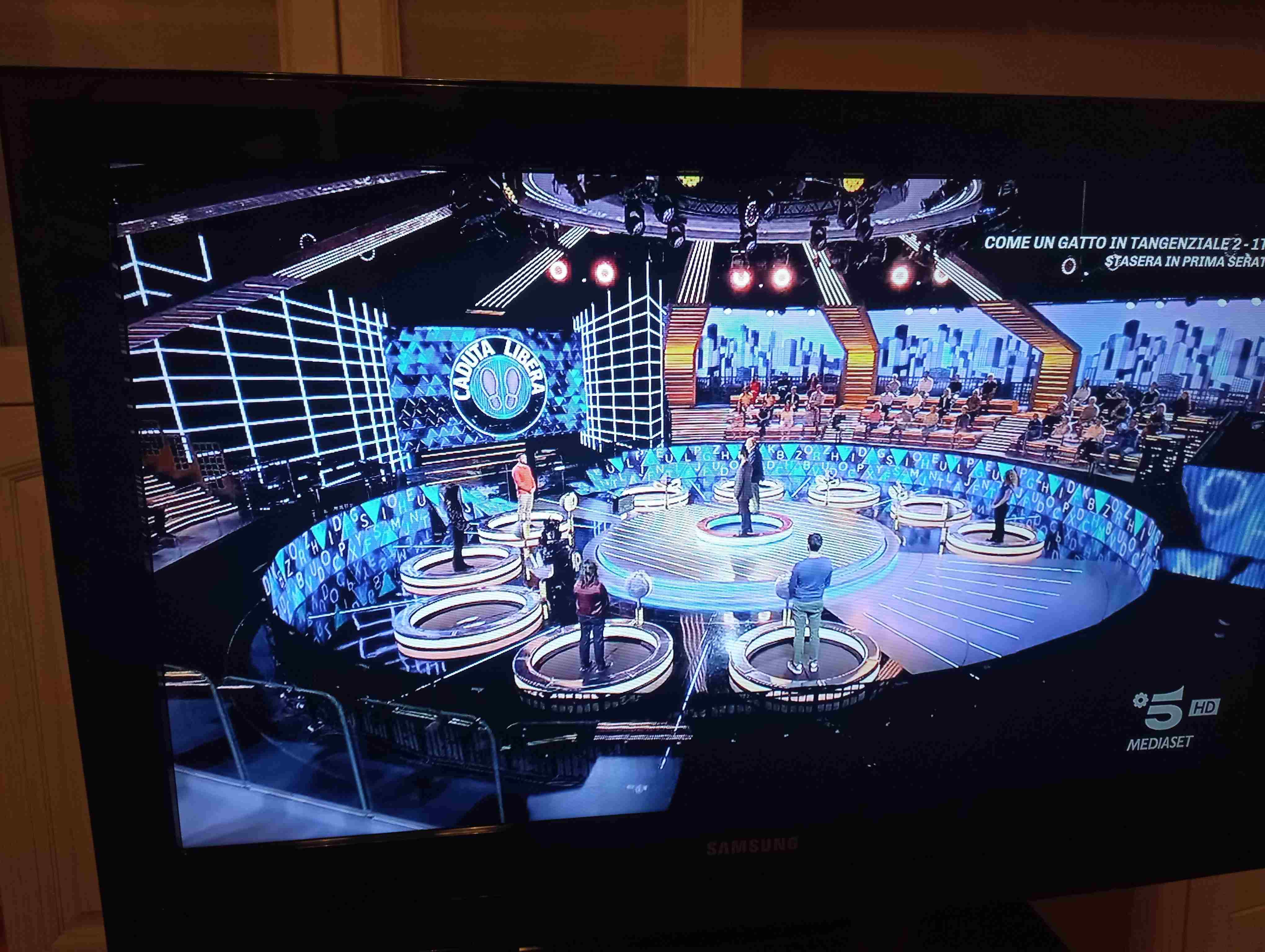

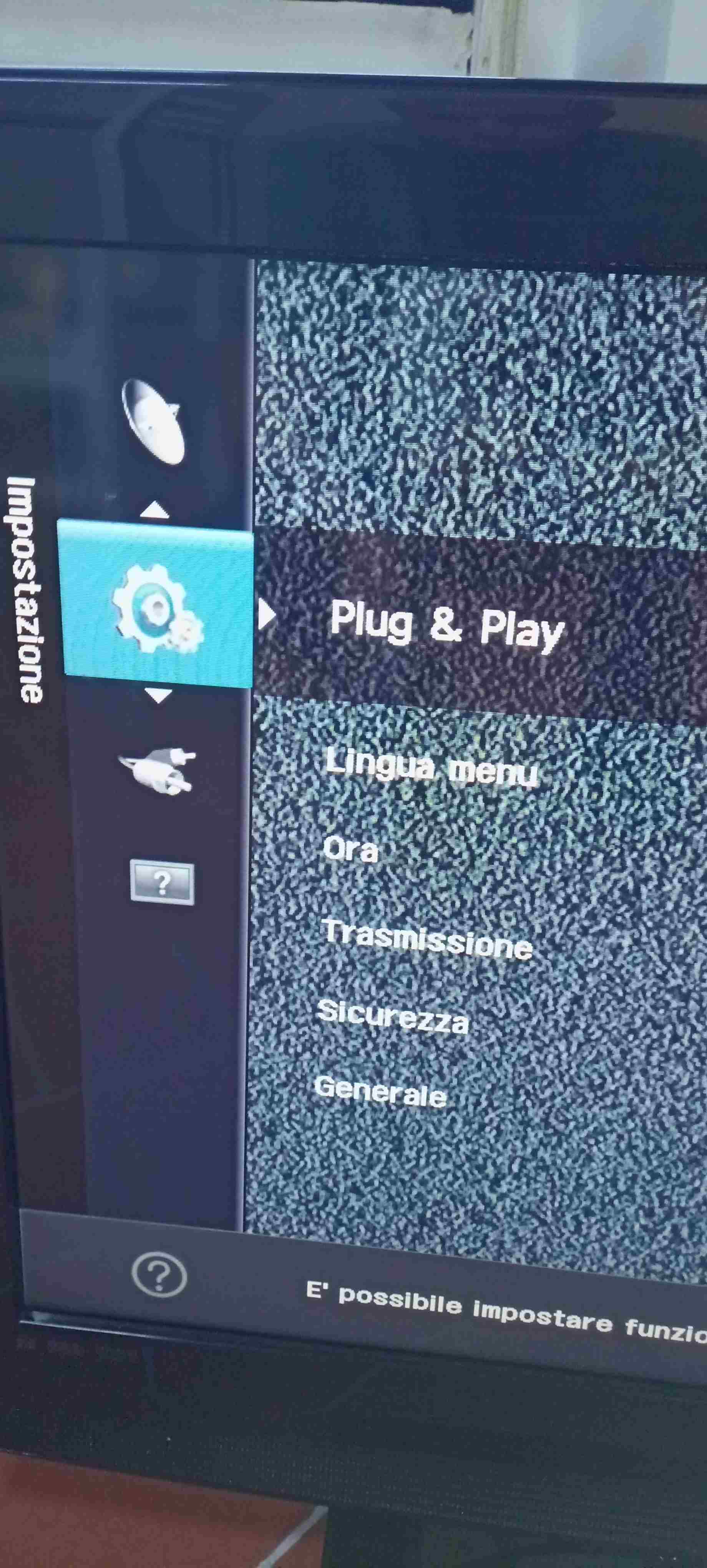

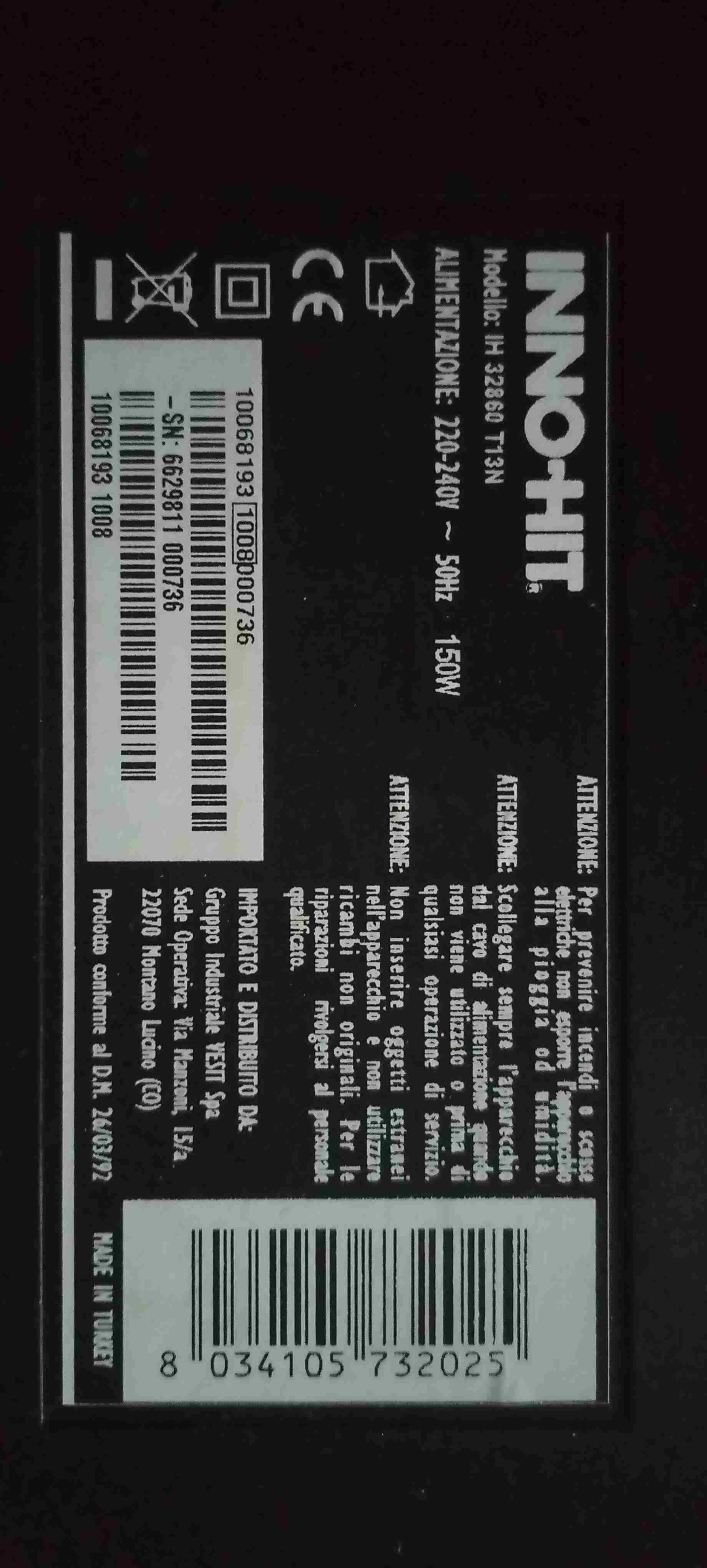

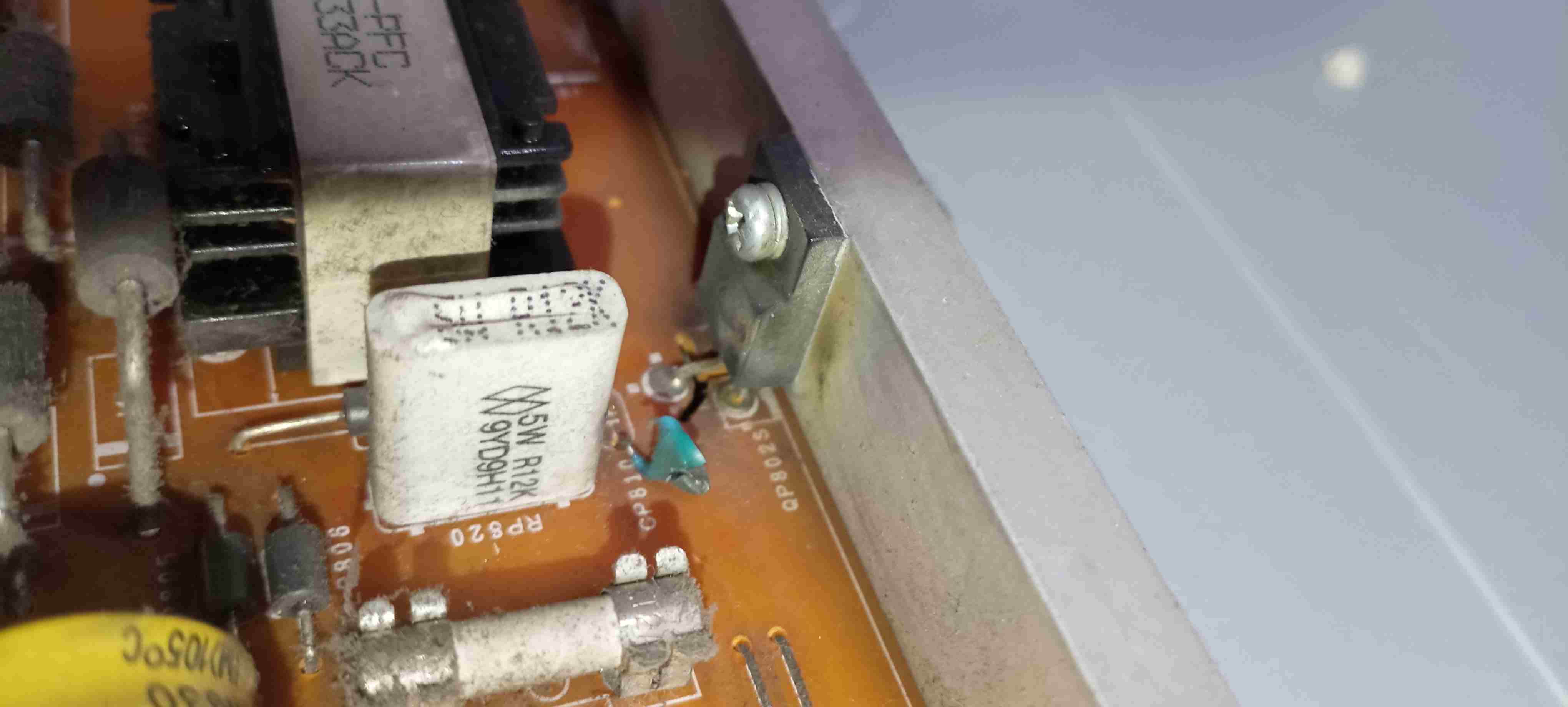

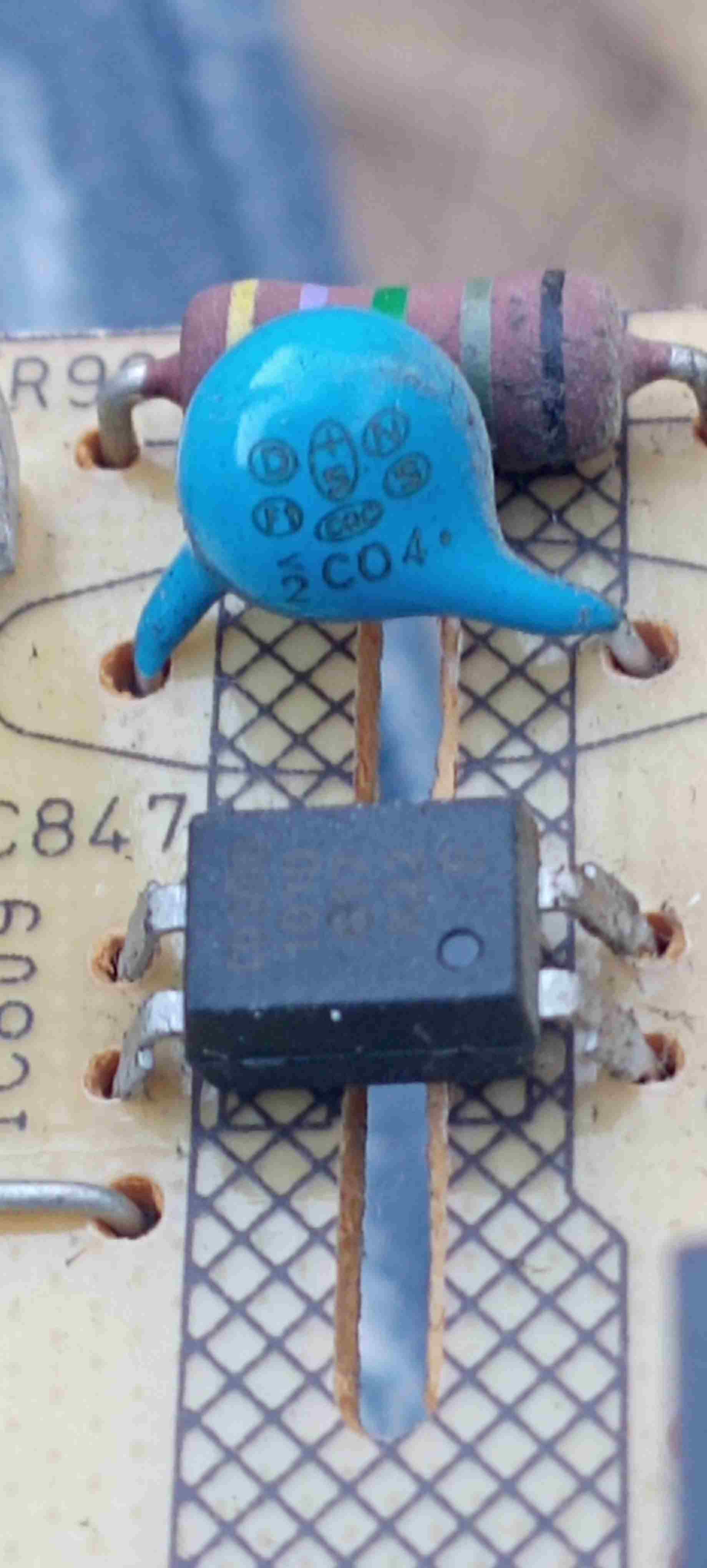

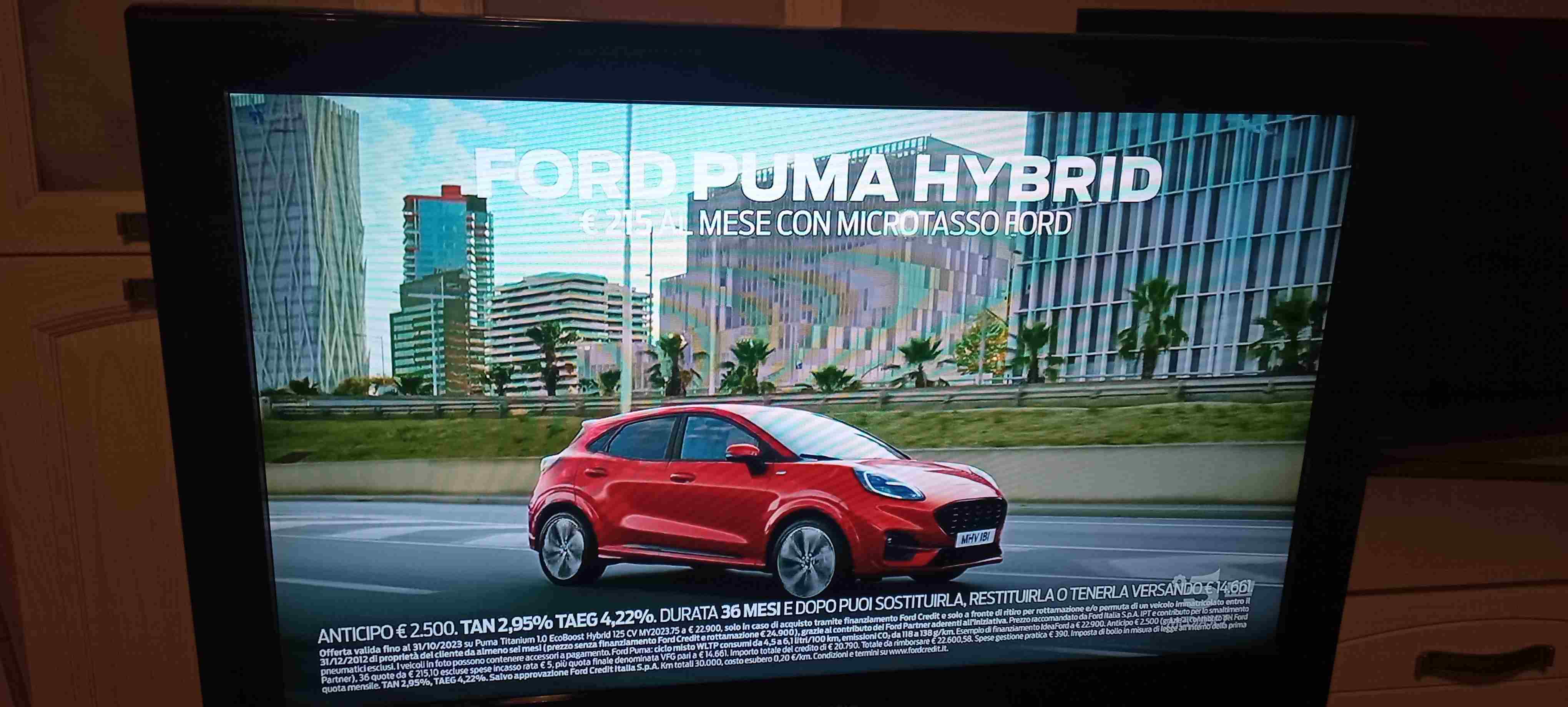

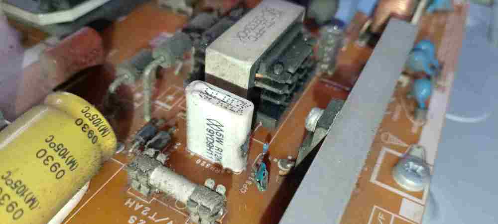

trittico6969 Inserito: 9 ottobre 2023 Segnala Inserito: 9 ottobre 2023 Salve, ho aperto la TV con il problema in oggetto e ho visto un condensatore rotto. È importante che la capacità sia uguale, perché ho un altro TV dove potrei prendere un pezzo simile.
mistertv Inserita: 9 ottobre 2023 Segnala Inserita: 9 ottobre 2023 (modificato) La capacità non deve differire di molto in capacità, un valore commerciale appena superiore va bene lo stesso ma la tensione di isolamento deve essere uguale o superiore. Se non vedo male si tratta di CP810 il cui valore deve essere 220pF con tensione d'isolamento 1KV. Attenzione che il guasto a questo componente potrebbe aver danneggiato altri elementi da verificare per corto circuito. Modificato: 9 ottobre 2023 da mistertv
3kek1 Inserita: 9 ottobre 2023 Segnala Inserita: 9 ottobre 2023 (modificato) se l'originale e' da 1000v meglio metterlo da 2000v, sulla capacita' non so esattamente ma mi terrei pari all'originale.. se proprio vuoi metterlo piu grosso controllerei la forma d'onda sul trasfo, ho paura che ne risenta.. ops... non ho l'oscilloscopio, non so se si possa misurare la.. Modificato: 9 ottobre 2023 da 3kek1
trittico6969 Inserita: 9 ottobre 2023 Autore Segnala Inserita: 9 ottobre 2023 Ho questa scheda vecchia, secondo voi potrei prendere da quindi uno di questi condensatori o è un tentativo vano?
3kek1 Inserita: 9 ottobre 2023 Segnala Inserita: 9 ottobre 2023 secondo me non va bene nessuno, ma poi mi sono accorto del titolo della discussione, quei sintomi sono dovuti a un guasto sulla main board
mistertv Inserita: 9 ottobre 2023 Segnala Inserita: 9 ottobre 2023 471K 1KV ovvero 470PF 1KV quello lo puoi mettere. Non risolverai il problema iniziale del post ma questo condensatore va cambiato e ripeto indagato più a fondo se c'è altro di danneggiato non visibile ad occhio nudo ma che necessita di esami strumentali da parte di personale qualificato. Off topic. Scusa la domanda ma a che livello sei con l'elettronica ? Hai questa scheda conservata come se potesse servirti ma non sai leggere i condensatori per cui mi è venuta la curiosità. Anche perchè lavorando con circuiti connessi direttamente alla rete elettrica e con tensioni che arrivano nel range dell'alta tensione i rischi di folgorazione o di guastare qualche strumento di misura ci sono. Non so se ne sei consapevole insomma.
Videotecnico Inserita: 10 ottobre 2023 Segnala Inserita: 10 ottobre 2023 Per quanto riguarda il problema del ritardo sul cambio di canale fai un "Factory reset" dal menù di servizio e tutto ritorna a funzionare, soluzione testata su diversi TV di questa serie.
trittico6969 Inserita: 10 ottobre 2023 Autore Segnala Inserita: 10 ottobre 2023 Sono un ex elettricista, so qualcosina ma non molto. Pensavo e Se cambiassi la scheda? Qualcuno può aiutarmi a trovarla?
3kek1 Inserita: 10 ottobre 2023 Segnala Inserita: 10 ottobre 2023 Ma non so se segui quello che ti scrivono o ti insegue qualcuno, hai la possibilita' di provare cio che ti ha scritto videotecnico, forse risolvi in un solo colpo i due difetti in oggetto, per il condensatore lo procuri, magari su ebay dove spendi meno di spediz.
mistertv Inserita: 10 ottobre 2023 Segnala Inserita: 10 ottobre 2023 Ti dicevo che tra le foto che hai messo puoi prelevare e sostituire il condensatore esploso con uno di quelli siglai 471 1KV poi controlla il fusibile (6,3A), il ponte raddrizzatore e UP801S (FAN7530) se presentano piedini in corto circuito. Se è tutto ok dai tensione. Se la tv parte si fa il reset anche se credo non sia un'operazione che risolverà il problema dei ritardi, quelli potrebbero essere dovuti agli elettrolitici al secondario di alimentazione da sostituire.
trittico6969 Inserita: 10 ottobre 2023 Autore Segnala Inserita: 10 ottobre 2023 Il fusibile e il ponte raddrizzatore sono buoni. Mentre misuravo il fusibile mi sono accorto di un altro componente leggermente malg ridotto di cui allego la foto. Prima di cambiare il condensatore spaccato ho riacceso la tv per fare il reset. Ho visto su internet che si fa tenendo schiacciato il pulsante di accensione, ho provato, non so se è andato buon fine, comunque è tornato l'audio ma dopo un po' è riandato via, il cambio dei canali mi sembra un po' più veloce, ma forse non come dovrebbe essere, poi ho notato che i colori sono un po' strani, anche se poi il giro canale sembrano perfetti. Poi la TV da dove ho tolto la scheda, per prendere il condensatore, non è un HD quindi la vorrei buttare, ma prima di fare ciò volevo un consiglio se posso ricavare altri pezzi da conservare che possono essere utili ad altri TV. Allego modello della TV da buttare
trittico6969 Inserita: 10 ottobre 2023 Autore Segnala Inserita: 10 ottobre 2023 Per esempio adesso qui i colori mi sembrano perfetti
3kek1 Inserita: 10 ottobre 2023 Segnala Inserita: 10 ottobre 2023 hai visto male, il reset non si fa cosi, cerca meglio
trittico6969 Inserita: 11 ottobre 2023 Autore Segnala Inserita: 11 ottobre 2023 Ho provato con la sequenza tasti info menù mute Power ma nulla Ho provato nelle impostazioni e non c'è reset
3kek1 Inserita: 11 ottobre 2023 Segnala Inserita: 11 ottobre 2023 fai le foto ai menu, almeno i primi..
mistertv Inserita: 11 ottobre 2023 Segnala Inserita: 11 ottobre 2023 Quote Ho provato con la sequenza tasti info menù mute Power ma nulla La procedura è quella che hai fatto ma devi essere abbastanza rapido nello schiacciare i tasti in successione altrimenti il service menù non ti appare.
3kek1 Inserita: 11 ottobre 2023 Segnala Inserita: 11 ottobre 2023 devi usare un tele comando originale, non sei entrato nel menu, devi fare la sequenza a tv spento
trittico6969 Inserita: 11 ottobre 2023 Autore Segnala Inserita: 11 ottobre 2023 Il telecomando è originale Samsung ma non di quella TV fa lo stesso? Tutti i tasti funzionano correttamente
trittico6969 Inserita: 11 ottobre 2023 Autore Segnala Inserita: 11 ottobre 2023 E allora perché non compare nulla?
mistertv Inserita: 11 ottobre 2023 Segnala Inserita: 11 ottobre 2023 Perchè la procedura la devi fare a tv spento con spia di stby accesa. Fai cosi, tv spento da telecomando e poi premi in sequenza rapida i tasti Info, Menu, Mute e Power. Quindi ti comparirà il menu di servizio. Non cambiare voci di cui non conosci il significato perchè da alcune cose poi non si torna indietro rischiando di bloccare definitivamente il tv. limitati a fare il factory reset.
trittico6969 Inserita: 12 ottobre 2023 Autore Segnala Inserita: 12 ottobre 2023 Non compare nulla, non va.
