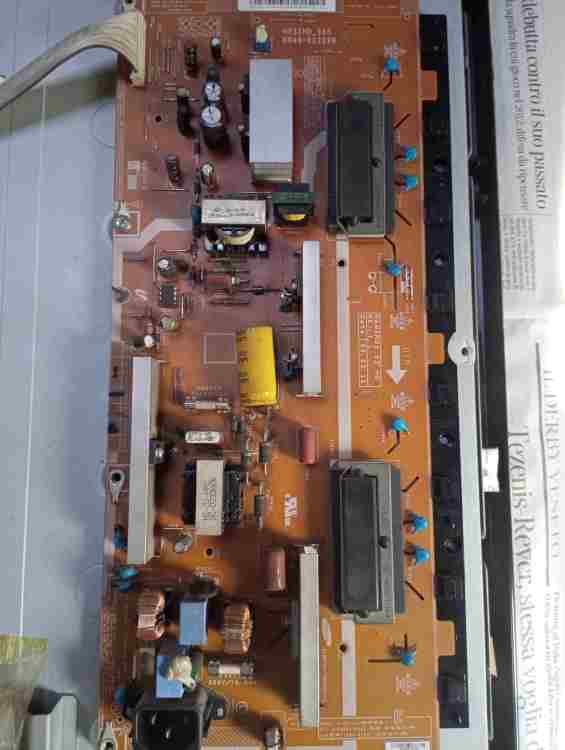

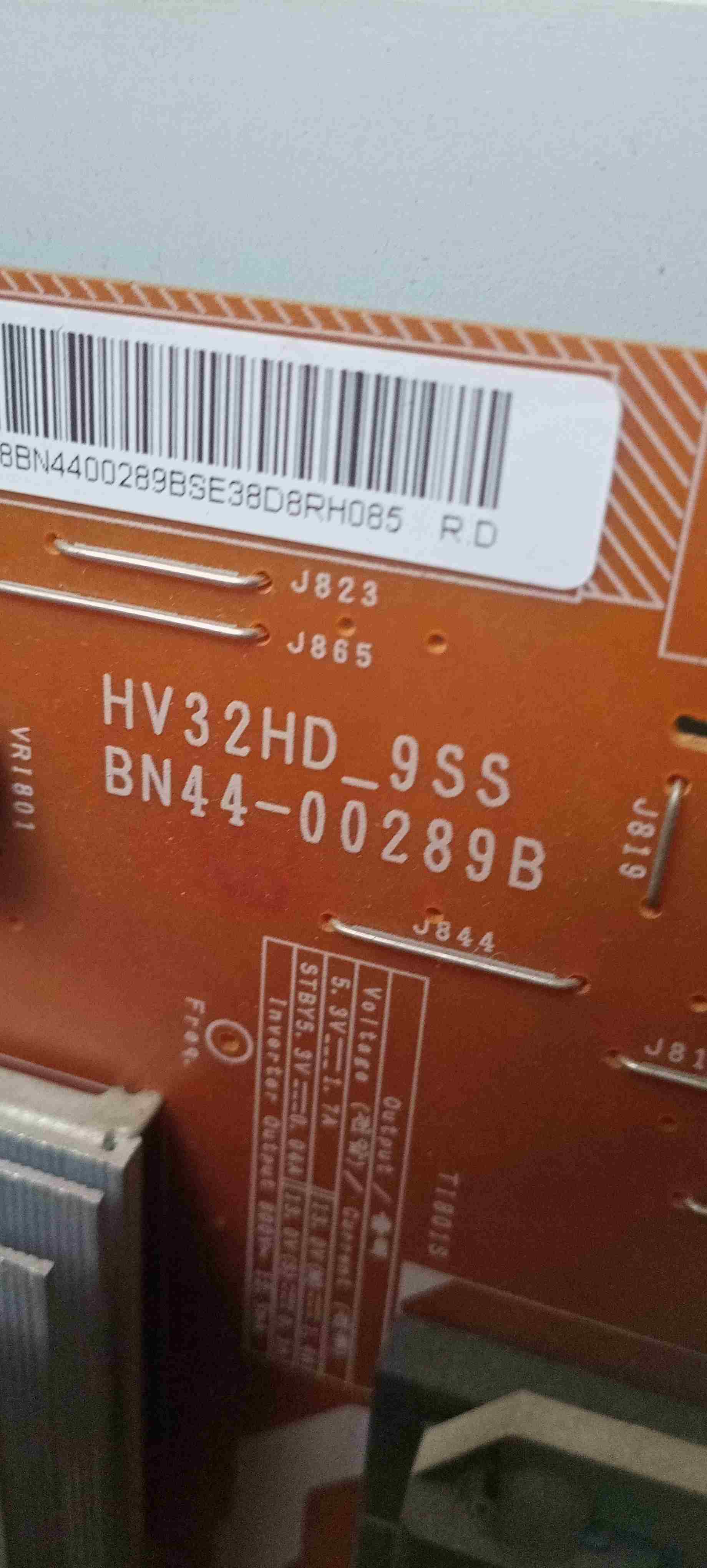

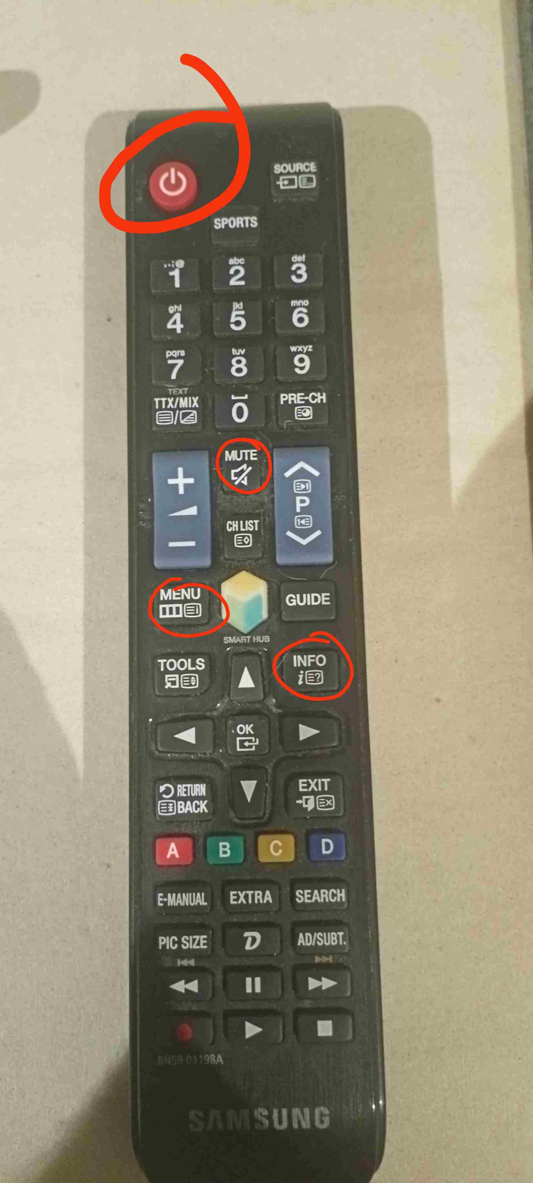

3kek1 Inserita: 12 ottobre 2023 Segnala Inserita: 12 ottobre 2023 potresti fare una foto dele tele comando dove indichi in grafica quali sono i tasti che usi..
mistertv Inserita: 12 ottobre 2023 Segnala Inserita: 12 ottobre 2023 Assicurati anche che tutti i tasti del telecomando utilizzati per la procedura siano funzionanti. penso che sai come testare un telecomando.
trittico6969 Inserita: 12 ottobre 2023 Autore Segnala Inserita: 12 ottobre 2023 (modificato) Visto che non riesco a fare il reset, ho cambiato il condensatore rotto, adesso sembrerebbe che cambi bene i canali anche se continuerò a provare per un po' di giorni, Ma la voce ogni tanto va via. Cosa mi consigliate per la voce? Modificato: 12 ottobre 2023 da trittico6969
mistertv Inserita: 12 ottobre 2023 Segnala Inserita: 12 ottobre 2023 Misura se hai tensione instabile su ICM852 (KIA278) sull'alimentatore. Sostituiscilo se fosse cosi e risolvi il difetto audio e video. Altrimenti per il solo audio potrebbe essere la presa cuffia difettosa e comunque ti consiglio di cambiare tutti i condensatori elettrolitici sul secondario di alimentazione.
trittico6969 Inserita: 13 ottobre 2023 Autore Segnala Inserita: 13 ottobre 2023 11 ore fa, mistertv ha scritto: Misura se hai tensione instabile su ICM852 (KIA278 il tester è adatto o ci vuole strumentazione specifica di misurazione?
mistertv Inserita: 13 ottobre 2023 Segnala Inserita: 13 ottobre 2023 (modificato) Basta il tester anche se è sempre preferibile l'oscilloscopio per verificare il ripple, vedi se le tensioni rimangono stabili e non abbiano oscillazioni. Riporta le misure sui pin considerando che partono da sinistra 1, 2, 3 e 4. Il pin 1 è l'ingresso della tensione ed il 2 l'uscita della tensione stabilizzata, il 3 è il riferimento a massa ed il 4 è il pin di adjust per la polarizzazione del punto di lavoro in uscita. in particolare al pin 1 e 2 devi avere tensioni stabili ma comunque riporta la misura. Modificato: 13 ottobre 2023 da mistertv
trittico6969 Inserita: 13 ottobre 2023 Autore Segnala Inserita: 13 ottobre 2023 (modificato) Puoi dirmi a quale componente ti riferisci? Ed è necessario che l'antenna sia collegata durante la misurazione? Modificato: 13 ottobre 2023 da trittico6969
trittico6969 Inserita: 13 ottobre 2023 Autore Segnala Inserita: 13 ottobre 2023 la TV deve stare in stand-by o accesa e se deve essere accesa, l'antenna deve essere inserita o non importa. Comunque non trovo la sigla che mi hai detto ICM852 (KIA278)
trittico6969 Inserita: 13 ottobre 2023 Autore Segnala Inserita: 13 ottobre 2023 Sì solo TV con pezzi visibilmente rotti
3kek1 Inserita: 13 ottobre 2023 Segnala Inserita: 13 ottobre 2023 Lascia perdere antenne, Kia e Hyundai, inizia con l'infilare ripetutamente un plug audio nel jack cuffie, cosi da pulirlo, per caso l'hai recuperato come rottame? Se la presa fa corto può mancare l'audio, gli elettrolitici non sono la causa..
mistertv Inserita: 13 ottobre 2023 Segnala Inserita: 13 ottobre 2023 Scusa ma che sigla ha questo alimentatore? BN44-00260A? Perchè non mi sembra il BN44-00289B al quale mi volevo riferire io perchè il modello del tuo tv dovrebbe essere equipaggiato proprio con il BN44-00289B a meno che in qualche occasione qualcuno lo abbia sostituito con un altro compatibile. Ecco perchè bisogna sempre postare insieme a marca e modello anche le sigle delle schede con cui è equipaggiato l'apparecchio.
3kek1 Inserita: 13 ottobre 2023 Segnala Inserita: 13 ottobre 2023 (modificato) ma poi la foto del telecomando che ho chiesto? Mi sembra curioso che il condensatore ha sistemato il cambio canali.. Modificato: 13 ottobre 2023 da 3kek1
trittico6969 Inserita: 13 ottobre 2023 Autore Segnala Inserita: 13 ottobre 2023 si Ma non è detto dovrei provarla per parecchi giorni perché a volte andava anche bene La foto del telecomando la posso anche fare ma i tasti sono quelli che schiacciano
3kek1 Inserita: 13 ottobre 2023 Segnala Inserita: 13 ottobre 2023 non so.. il telecomando è molto piu recente, quindi se premi muto si spegne l'audio, premi info e vengono fuori le info canale, premi menu e fa il menu principale?
trittico6969 Inserita: 14 ottobre 2023 Autore Segnala Inserita: 14 ottobre 2023 Come detto nel precedente posto tutti i tasti funzionano regolarmente fanno la loro funzione
3kek1 Inserita: 14 ottobre 2023 Segnala Inserita: 14 ottobre 2023 secondo me fai male la sequenza, Samsung non si sogna di cambiare metodo, che usa da tanti anni, esiste una sequenza per le versioni americane ma tu non hai quella, mi pare che è 182 power
trittico6969 Inserita: 14 ottobre 2023 Autore Segnala Inserita: 14 ottobre 2023 (modificato) Il 13/10/2023 alle 19:23 , 3kek1 ha scritto: inizia con l'infilare ripetutamente un plug audio nel jack cuffie, cosi da pulirlo Non ha l'uscita cuffie, sembrerebbe che l'audio comincia a fare storie quando si riscalda la TV, forse una saldatura che sta per saltare? Modificato: 14 ottobre 2023 da trittico6969
3kek1 Inserita: 14 ottobre 2023 Segnala Inserita: 14 ottobre 2023 fai una bella cosa, metti sulle uscite dell'alimentatore una resistenza da 5ohm 5watt sul 5v e una lampadina 12v 30w massimo sul 12v, se ha il 24v mettine due in serie e monitora in mezz'ora se le tensioni rimangono in rango.. saldature non mi pare ma se ce ne sono sono quelle del processore
mistertv Inserita: 14 ottobre 2023 Segnala Inserita: 14 ottobre 2023 Quote Scusa ma che sigla ha questo alimentatore? BN44-00260A? Perchè non mi sembra il BN44-00289B al quale mi volevo riferire io perchè il modello del tuo tv dovrebbe essere equipaggiato proprio con il BN44-00289B a meno che in qualche occasione qualcuno lo abbia sostituito con un altro compatibile. Ecco perchè bisogna sempre postare insieme a marca e modello anche le sigle delle schede con cui è equipaggiato l'apparecchio. Torno a dire che si devono indicare le sigle delle schede. Se non hai nemmeno le presa cuffia sulla main significa che esistono più versioni con schede differenti o qualcuno in precedenza ha sostituito il telaio con un'altro lasciando solo lo schermo. Comunque se non riesci ad entrare in service può essere che la main sia guasta.
trittico6969 Inserita: 15 ottobre 2023 Autore Segnala Inserita: 15 ottobre 2023 Il 13/10/2023 alle 19:23 , 3kek1 ha scritto:
trittico6969 Inserita: 16 ottobre 2023 Autore Segnala Inserita: 16 ottobre 2023 Il 13/10/2023 alle 19:23 , 3kek1 ha scritto: Nessuno mi aiuta?
3kek1 Inserita: 16 ottobre 2023 Segnala Inserita: 16 ottobre 2023 se ti dimentichi i suggerimenti che si può fare? Non sarai uno di quelli che pretende di riparare tutto con la roba da ferramenta?
trittico6969 Inserita: 17 ottobre 2023 Autore Segnala Inserita: 17 ottobre 2023 Il 13/10/2023 alle 19:23 , 3kek1 ha scritto: Quali suggerimenti mi sarei dimenticato?
3kek1 Inserita: 17 ottobre 2023 Segnala Inserita: 17 ottobre 2023 sabato alle 19:51... neanche la forza di leggere gli ultimi post.. andiamo bene..
