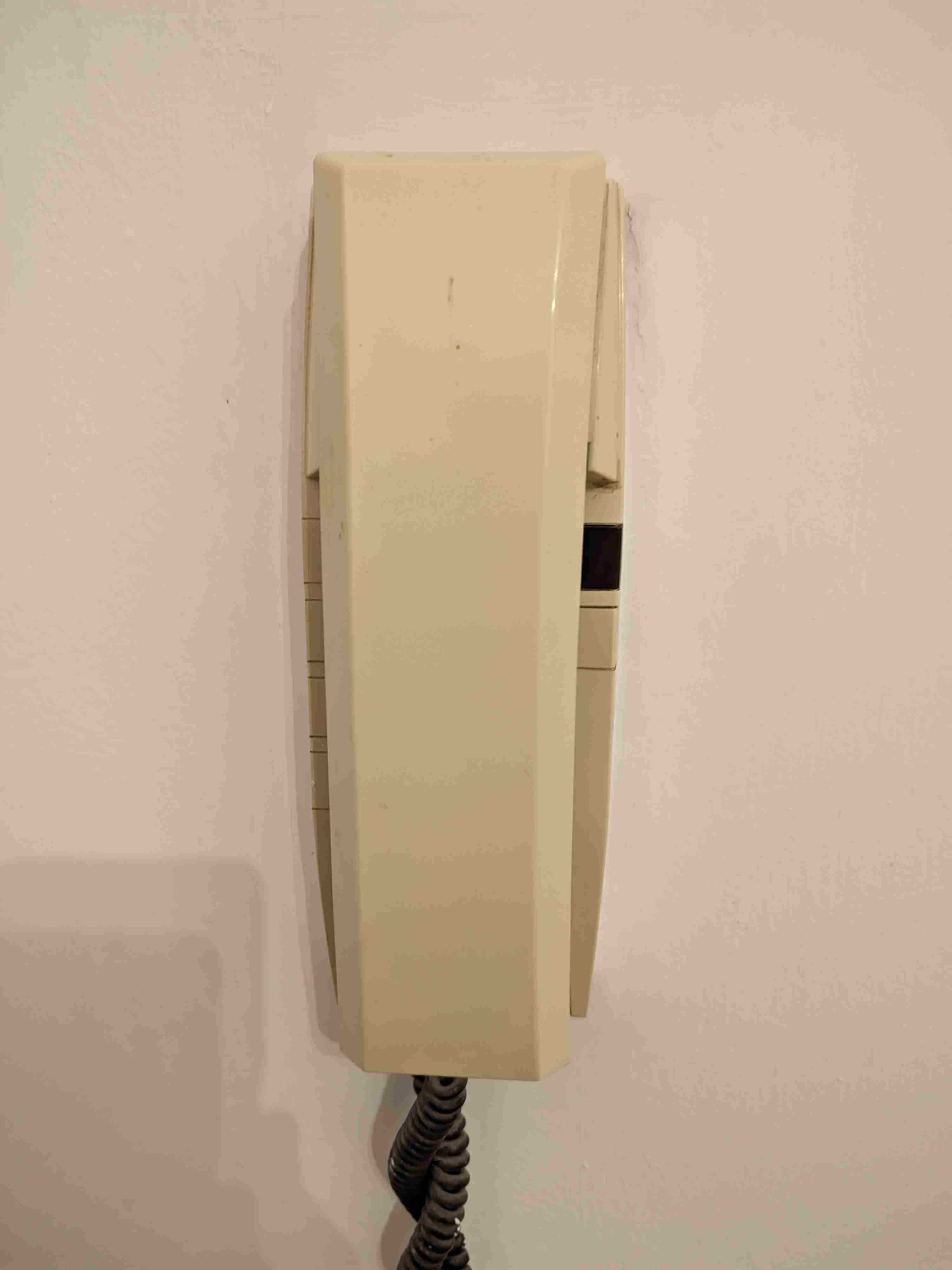

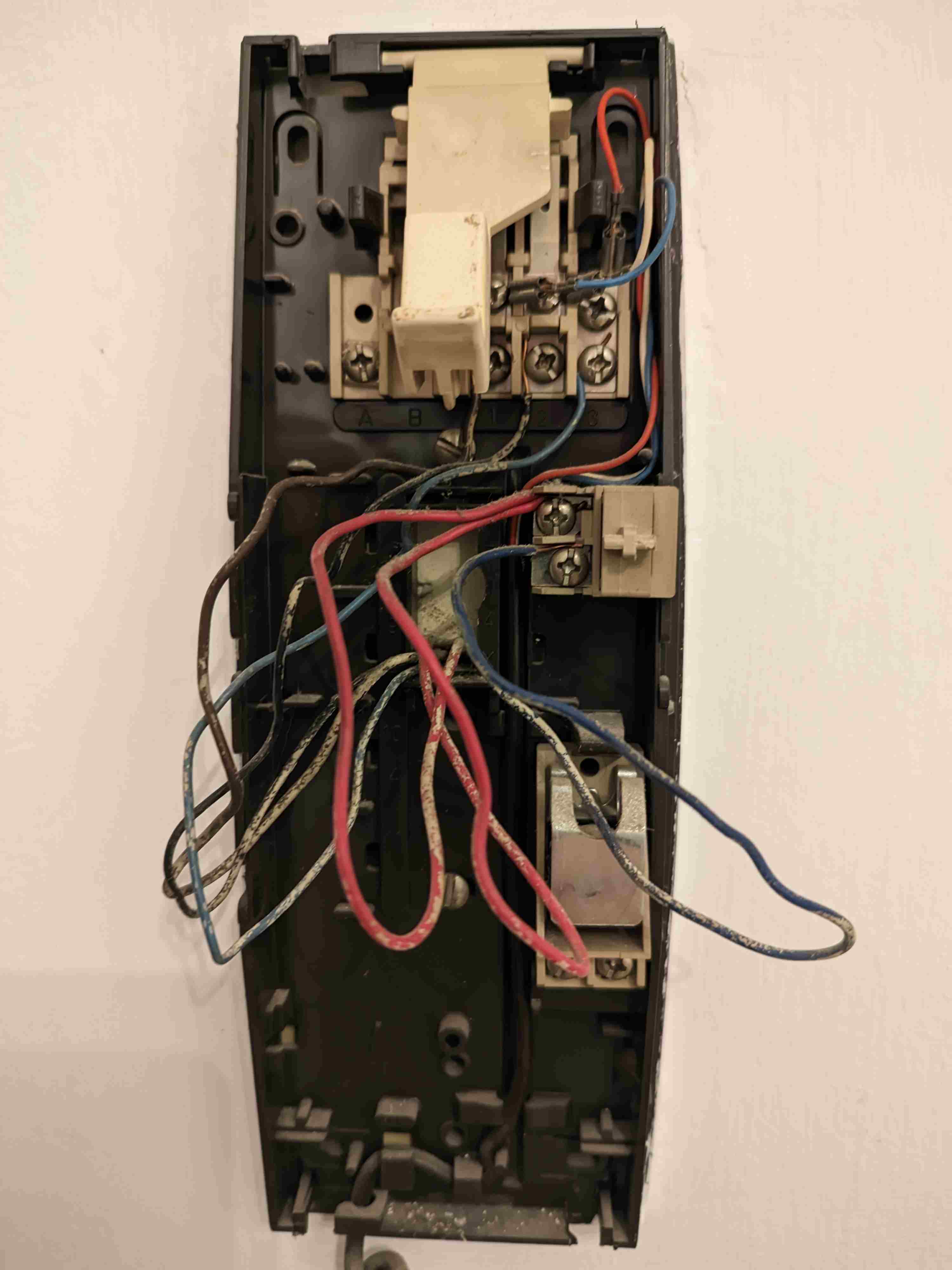

fornarifl Inserito: 9 ottobre 2023 Segnala Share Inserito: 9 ottobre 2023 Buongiorno a tutti, ho bisogno di sostituire il mio vecchio citofono Elvox (non riesco a trovare il modello ma allego foto). Ho contattato il servizio clienti Vimar che mi ha consigliato il modello R209, non metto in dubbio la compatibilità, ma, oltre al fatto che non è tra i più economici, che me ne faccio di un citofono con 10 pulsanti che non utilizzerò mai? Qualcuno può indicarmi un modello compatibile di un'altra marca? Grazie Link al commento Condividi su altri siti More sharing options...
ROBY 73 Inserita: 9 ottobre 2023 Segnala Share Inserita: 9 ottobre 2023 Ciao fornarifl, 5 ore fa, fornarifl ha scritto: il mio vecchio citofono Elvox (non riesco a trovare il modello ma allego foto) Quello è un 1/019 5 ore fa, fornarifl ha scritto: Ho contattato il servizio clienti Vimar che mi ha consigliato il modello R209, Te l'hanno consigliato giustamente per la compatibilità del microfono con capsula a carbone, con altri citofoni di altra marca potresti sentire un ronzio o l'audio non perfetto, bisognerebbe fare delle prove con un Urmet 1130/16 o 1133/15. o eventualmente un Comelit 2703U o G104A, ma non ti assicuro nulla di certo 5 ore fa, fornarifl ha scritto: che me ne faccio di un citofono con 10 pulsanti che non utilizzerò mai? I pulsanti vanno installati all'interno e dovresti acquistarli a parte, quelli che vedi sono "ciechi", a te basta quello di serie con il simbolo della chiave. Link al commento Condividi su altri siti More sharing options...
fornarifl Inserita: 10 ottobre 2023 Autore Segnala Share Inserita: 10 ottobre 2023 11 ore fa, ROBY 73 ha scritto: Ciao fornarifl, Quello è un 1/019 Te l'hanno consigliato giustamente per la compatibilità del microfono con capsula a carbone, con altri citofoni di altra marca potresti sentire un ronzio o l'audio non perfetto, bisognerebbe fare delle prove con un Urmet 1130/16 o 1133/15. o eventualmente un Comelit 2703U o G104A, ma non ti assicuro nulla di certo I pulsanti vanno installati all'interno e dovresti acquistarli a parte, quelli che vedi sono "ciechi", a te basta quello di serie con il simbolo della chiave. Grazie ROBY 73 Link al commento Condividi su altri siti More sharing options...
fornarifl Inserita: 10 ottobre 2023 Autore Segnala Share Inserita: 10 ottobre 2023 12 ore fa, ROBY 73 ha scritto: Ciao fornarifl, Quello è un 1/019 Te l'hanno consigliato giustamente per la compatibilità del microfono con capsula a carbone, con altri citofoni di altra marca potresti sentire un ronzio o l'audio non perfetto, bisognerebbe fare delle prove con un Urmet 1130/16 o 1133/15. o eventualmente un Comelit 2703U o G104A, ma non ti assicuro nulla di certo I pulsanti vanno installati all'interno e dovresti acquistarli a parte, quelli che vedi sono "ciechi", a te basta quello di serie con il simbolo della chiave. Scusa, approfitto ancora della tua gentilezza. Potrei usare anche il modello 8870.1? Ho visto che i collegamenti sono gli stessi, ma ha solo due pulsanti e costa la metà. Link al commento Condividi su altri siti More sharing options...
ROBY 73 Inserita: 10 ottobre 2023 Segnala Share Inserita: 10 ottobre 2023 13 ore fa, fornarifl ha scritto: Potrei usare anche il modello 8870.1? Come per gli altri è solo da provare, nessuna certezza Link al commento Condividi su altri siti More sharing options...
fornarifl Inserita: 13 ottobre 2023 Autore Segnala Share Inserita: 13 ottobre 2023 Il 10/10/2023 alle 23:36 , ROBY 73 ha scritto: Come per gli altri è solo da provare, nessuna certezza Ok, grazie Link al commento Condividi su altri siti More sharing options...
ROBY 73 Inserita: 13 ottobre 2023 Segnala Share Inserita: 13 ottobre 2023 Prego, facci sapere gli sviluppi, ciao Link al commento Condividi su altri siti More sharing options...
Alberto Buonerba Inserita: 2 dicembre Segnala Share Inserita: 2 dicembre Ciao Roby 73 ti chiedevo un informazione, secondo te al citofono 1/019 si può installare il Ring per gestire da smartphone le citofonate in arrivo e apertura del portone? Grazie. N Link al commento Condividi su altri siti More sharing options...
