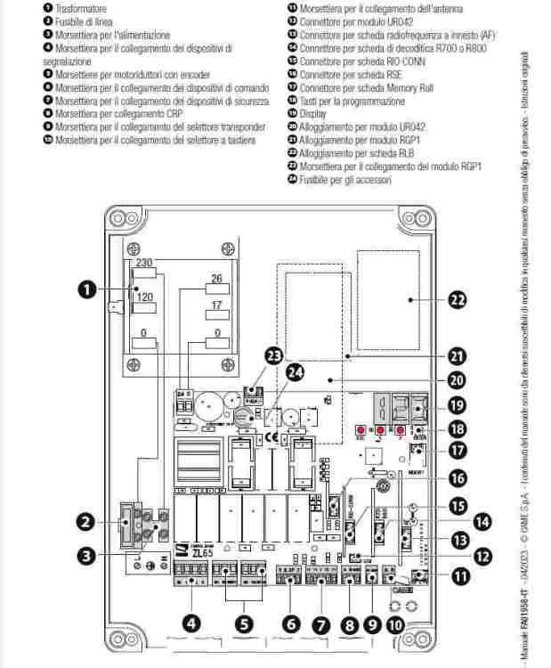

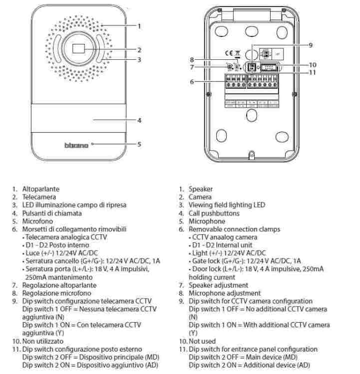

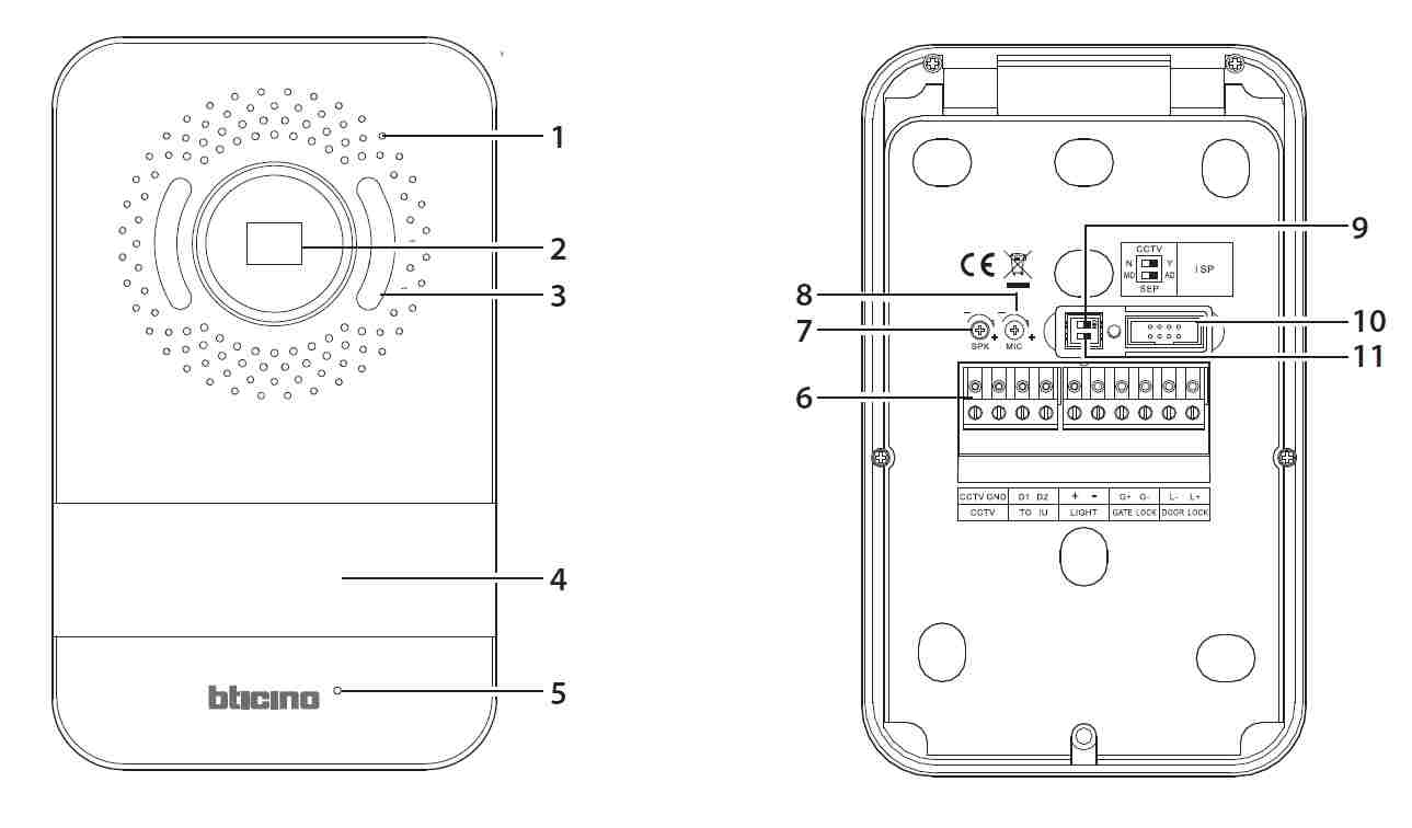

Accensione luci con telecomando cancello
Buonasera,
ho fatto installare un cancello a battente Came AXI25dgs con centralina ZL65. A breve farò installare un videocitofono BTicino Kit 318011. Quest'ultimo permette l'apertura cancello automatico, cancello pedonale e accensione luci(chiaramente quelle che mi interessano sono all'ingresso dove è situato il cancello). Il telecomando Came è il TOPD4RBS 4 Canali ROLLING CODE. Vorrei poter accendere le luci di cui sopra utilizzando uno dei pulsanti "liberi" del radiocomando, secondo voi è fattibile?
Ciao klan,
4 ore fa, klan ha scritto:
...........Vorrei poter accendere le luci di cui sopra utilizzando uno dei pulsanti "liberi" del radiocomando, secondo voi è fattibile?
Sì, è fattibile, ma ti serve un'altra scheda ricevente esterna alla ZL65 ed un relè che supporti il carico delle luci.
puoi farmi un esempio di scheda esterna?da chi è alimentata, dalla zl65 o direttamente ? Grazie
quindi accensione luci svincolata dalla partenza dell'automazione?
6 minuti fa, reka ha scritto:
quindi accensione luci svincolata dalla partenza dell'automazione?
  svincolata ma gestita dallo stesso radiocomando che apre cancello.
se nella zl hai un modulo AF puoi comprare un modulo 4 canali della stessa came e innestare la AF, un canale lo usi per l'automazione e uno per le luci.
naturalmente dovrai spostare il collegamento dell'antenna.
comprando una ricevente e un relè probabilente ti costa qualcosa meno.
dipende tutto da come viene più comodo fare.
16 minuti fa, reka ha scritto:
se nella zl hai un modulo AF puoi comprare un modulo 4 canali della stessa came e innestare la AF, un canale lo usi per l'automazione e uno per le luci.
naturalmente dovrai spostare il collegamento dell'antenna.
comprando una ricevente e un relè probabilente ti costa qualcosa meno.
dipende tutto da come viene più comodo fare.
direi la seconda, immagino il mio elettricista sappia cosa si intenda per scheda ricevente ma potresti farmi un esempio? Per la compatibilità con TOPD4RBS basta che lavori sui 433 Mhz?
no, la ricevente deve essere came e compatibile con quel telecomando.
non sono installatore non ricordo i codici came, se cerchi "ricevente came top" puoi farti un'idea
14 ore fa, klan ha scritto:
puoi farmi un esempio di scheda esterna?da chi è alimentata, dalla zl65 o direttamente ?
Sì, alimentata dalla ZL65, che avrà a bordo la AF43S ad innesto:
https://static.came.com/doc/FA00898M4A.pdf
La ricevente esterna invece è questa:
https://static.came.com/doc/FA00371M4A.pdf
Per il relè invece è da capire come vuoi che si comportino le luci, se temporizzate o accensioni e spegnimento manuali o cos'altro
Il 10/10/2023 alle 23:24 , ROBY 73 ha scritto:
Sì, alimentata dalla ZL65, che avrà a bordo la AF43S ad innesto:
https://static.came.com/doc/FA00898M4A.pdf
La ricevente esterna invece è questa:
https://static.came.com/doc/FA00371M4A.pdf
Per il relè invece è da capire come vuoi che si comportino le luci, se temporizzate o accensioni e spegnimento manuali o cos'altro
sì, ho già acquistato la scheda RE432M. per le luci accensione solo in manuale con pulsante interno casa e telecomando.
10 ore fa, klan ha scritto:
per le luci accensione solo in manuale con pulsante interno casa e telecomando.
Allora se non ce l'hai già, va bene un elettromeccanico e pressoché eterno Finder 26.01.8.024.000 che fa il classico e leggermente rumoroso "click" al momento dell'accensione e spegnimento:
https://cdn.findernet.com/app/uploads/S26IT.pdf
oppure un elettronico da barra e silenzioso Finder 13.01.0.024.0000:
https://cdn.findernet.com/app/uploads/S13IT.pdf
Il 12/10/2023 alle 22:04 , ROBY 73 ha scritto:
Allora se non ce l'hai già, va bene un elettromeccanico e pressoché eterno Finder 26.01.8.024.000 che fa il classico e leggermente rumoroso "click" al momento dell'accensione e spegnimento:
https://cdn.findernet.com/app/uploads/S26IT.pdf
oppure un elettronico da barra e silenzioso Finder 13.01.0.024.0000:
https://cdn.findernet.com/app/uploads/S13IT.pdf
Grazie del consiglio, li suggerirò al mio elettricista
