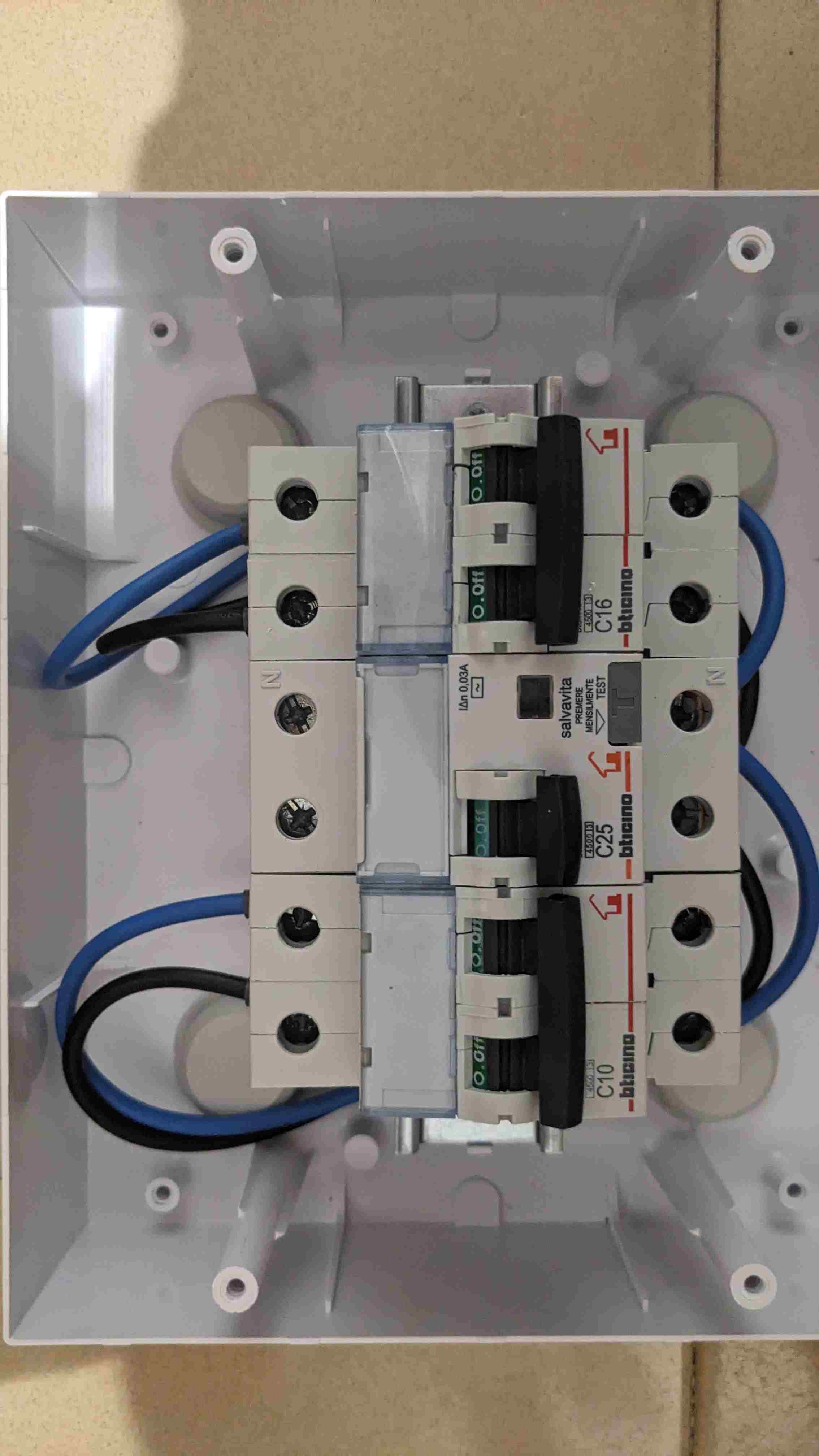

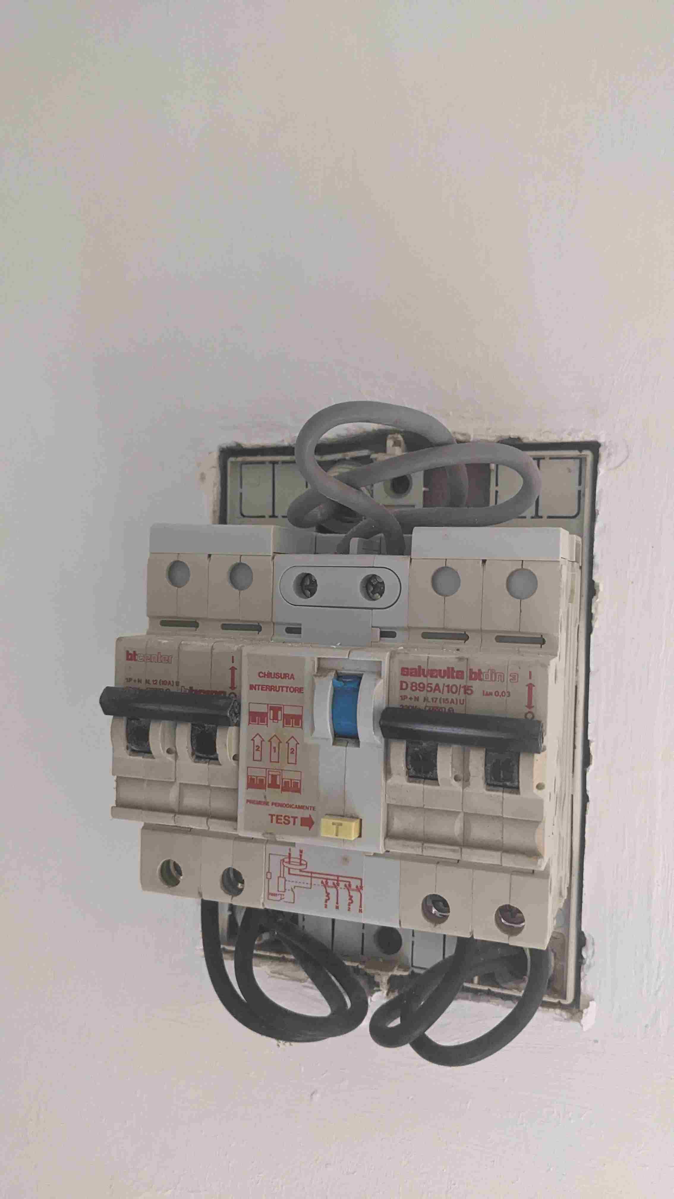

Informazioni su differenziali e magnetotermici
Ciao a tutti,
ho il quadretto elettrico in foto e ho notato che mancano i ponti tra il differenziale e i magnetotermici. Inoltre i magnetotermici hanno una specie di cappello che immagino contenga delle piastrine di rame tipo i pettini per i collegamenti.
Non avevo mai visto questa configurazione e volevo chiedervi che tipo di interruttori sono e che vantaggi/svantaggi ha una configurazione del genere comparata ad una piu moderna con gli interruttori separati.
14 ore fa, TranquilMist ha scritto:
Non avevo mai visto questa configurazione e volevo chiedervi che tipo di interruttori sono e che vantaggi/svantaggi ha una configurazione del genere comparata ad una piu moderna con gli interruttori separati
Era un articolo particolare Bticino... 1 diffeerenziale accoppiato a 2 magnetotermici.
In caso d'intervento del differenziale "tirava giu'" entrambi gli interruttori.
I ponticelli non li vedi solo eprchè sono già stati inseriti in fabbrica
Vantaggi: ai tempi solo il prezzo.
Adesso tale componente è decisamente obsoleto.
Oggi lo faresti con un magnetotermico differenziale generale di tipo A e fino a 4 magnetoermici 1P+N su un modulo...
Oppure 1 MT generale e 4 differenziali compatti tipo A 1 Modulo (ABB o siemens)
era solo comodo da montare.
spero che tu l'abbia aperto per cambiarlo quel quadro... 😀
la domanda giusta sarebbe stata: con cosa lo sostituisco?
Grazie per le risposte, ero curioso di capire che configurazione fosse. Per ora ho preparato il pannello nella foto in allegato per sostituirlo, solo che i tasselli per bloccarlo ho paura che finiscano nei corrugati che portano i cavi, inoltre devo bucare la parte posteriore del pannello dato che i corrugati arrivano da li.
Essendo una casa in muratura portante, eventuali crene o lavori di muratura preferirei evitarli.
Giusto per sicurezza ho preso gli interruttori 1P+N invece che quelli compatti.
Sinceramente non so neanche perche ai tempi abbiano diviso la linea in 2, dato che non equivalgono a luci e prese ma a parti differenti della casa.
Va bene questa configurazione?
io metterei due magnetotermici differenziali,
se la divisione è a zone verifica le sezioni dei cavi per decidere se C10 e C16 sono corretti.
il contatore è vicino?
41 minuti fa, reka ha scritto:
io metterei due magnetotermici differenziali,
se la divisione è a zone verifica le sezioni dei cavi per decidere se C10 e C16 sono corretti.
il contatore è vicino?
Il contatore sara a 4-5 metri. Ho preso questi basandomi su quello che c'era, anche se probabilmente non l'ho letto correttamente.
Cosi ho la linea in entrata su MTD da 25 (ho 3Kw come potenza di linea) e poi si divide in 10 e 16 MT.
Forse ho letto male com'era divisa precedentemente? Meglio un MTD da 25 e due MT da 16? Ma a quel punto quello a monte non dovrebbe essere da 32A?
diciamo che il C25 poteva essere un magnetotermico e gli altri due MTD.
il mettere un 16A dove c'è il 10A lo ipotizzavo solo perchè dici che è una linea mista luci/prese, in questo caso se i cavi sono sempre 2,5 e la prese 16A ci stava un C16.
come hai fatto tu va bene ma oggi io avrei fatto Magnetotermico come generale e due MTD 30mA uno tipoA per le prese e uno tipo AC per le luci, nel tuo caso due tipoA
11 ore fa, reka ha scritto:
io metterei due magnetotermici differenziali,
- Intendeva dire che, da decenni, per avvitare di restare al buio, le Norme prescrivono 2 o più
Differenziali indipendenti .
- Quindi è preferibile mettere un Magnetotermico Generale con 2 MagnetoTermiciDifferenziali .
11 ore fa, TranquilMist ha scritto:
solo che i tasselli per bloccarlo ho paura che finiscano nei corrugati che portano
i cavi
- Se nel vecchio Centralino   il Coperchio era fissato con viti,  puoi fissarvi la nuova Scatola .
- Oppure vedi se c' è un altro modo per ancorarsi alla vecchia Scatola .
- In alternativa puoi praticare i fori per i tasselli  rasentando i suoi bordi, nei punti dove non
entrano Corrugati .
Si ottiene un foro piu preciso usando prima  una punta da 4mm  .
- Ora ricopi la posizione dei fori sulla nuova Scatola .
Alla fine farai 1 o più passaggi per i Cavi .
Buona giornata !
Io rivedrei tutto.
Magneto termico in prossimità della fornitura da 6KA e in adeguata alla linea se questa è isolata, poi due MTD tipo A e in adeguata alle linee alimentate.
9 ore fa, reka ha scritto:
diciamo che il C25 poteva essere un magnetotermico e gli altri due MTD.
il mettere un 16A dove c'è il 10A lo ipotizzavo solo perchè dici che è una linea mista luci/prese, in questo caso se i cavi sono sempre 2,5 e la prese 16A ci stava un C16.
come hai fatto tu va bene ma oggi io avrei fatto Magnetotermico come generale e due MTD 30mA uno tipoA per le prese e uno tipo AC per le luci, nel tuo caso due tipoA
Posso chiederti perche 2MTD invece che uno a monte? E' per sezionare l'impianto in modo che non saltino entrambi?
8 ore fa, piergius ha scritto:
- Intendeva dire che, da decenni, per avvitare di restare al buio, le Norme prescrivono 2 o più
Differenziali indipendenti .
- Quindi è preferibile mettere un Magnetotermico Generale con 2 MagnetoTermiciDifferenziali .
- Se nel vecchio Centralino   il Coperchio era fissato con viti,  puoi fissarvi la nuova Scatola .
- Oppure vedi se c' è un altro modo per ancorarsi alla vecchia Scatola .
- In alternativa puoi praticare i fori per i tasselli  rasentando i suoi bordi, nei punti dove non
entrano Corrugati .
Si ottiene un foro piu preciso usando prima  una punta da 4mm  .
- Ora ricopi la posizione dei fori sulla nuova Scatola .
Alla fine farai 1 o più passaggi per i Cavi .
Buona giornata !
Ma quello non vale nel caso in cui l'impianto abbia linee luci/prese/cucina/quellochevuoi indipendenti? Essendo miste nel mio caso il vantaggio sarebbe di evitare una dispersione tagli via tutta la casa ma solo una sezione, giusto?
Nel centralino in effetti ci son 2 viti, non corrispondono pero ai fori del pannello nuovo. Ci sono norme che riguardano il fissaggio dei pannelli? Altrimenti potrebbe essere una buona idea riutilizzare i 2 fori (uno sopra e uno sotto) del pannello attuale.
due MTD prchè adesso è previsto così, non serve che ci sia la divisione luce/prese, le linee si possono suddividere come si vuole..
io a casa mia avevo la divisione a zone.
49 minuti fa, reka ha scritto:
due MTD prchè adesso è previsto così, non serve che ci sia la divisione luce/prese, le linee si possono suddividere come si vuole..
io a casa mia avevo la divisione a zone.
Si intendo, e' per evitare di non avere corrente in tutta la casa in caso di malfunzionamento?
esatto, si tende ad avere continuità di servizio parziale, una volta con un unico salvavita in caso di guasto si rimaneva al buio completamente.
altra cosa è che adesso con gli elettrodomestici moderni si ha un fondo di dispersioni sempre presenti che impegnano il differenziale e che spesso portano a sganci random che non dipendono da un guasto
57 minuti fa, reka ha scritto:
esatto, si tende ad avere continuità di servizio parziale, una volta con un unico salvavita in caso di guasto si rimaneva al buio completamente.
altra cosa è che adesso con gli elettrodomestici moderni si ha un fondo di dispersioni sempre presenti che impegnano il differenziale e che spesso portano a sganci random che non dipendono da un guasto
Ok grazie, vedo un attimo se riesco a restituire gli apparecchi che ho preso e prendere 2MTD da 16 e un MT da 25, in alternativa cambio solo quello da 10 con uno da 16 e terro un differenziale solo.
Grazie mille dei consigli e delle spiegazioni!
