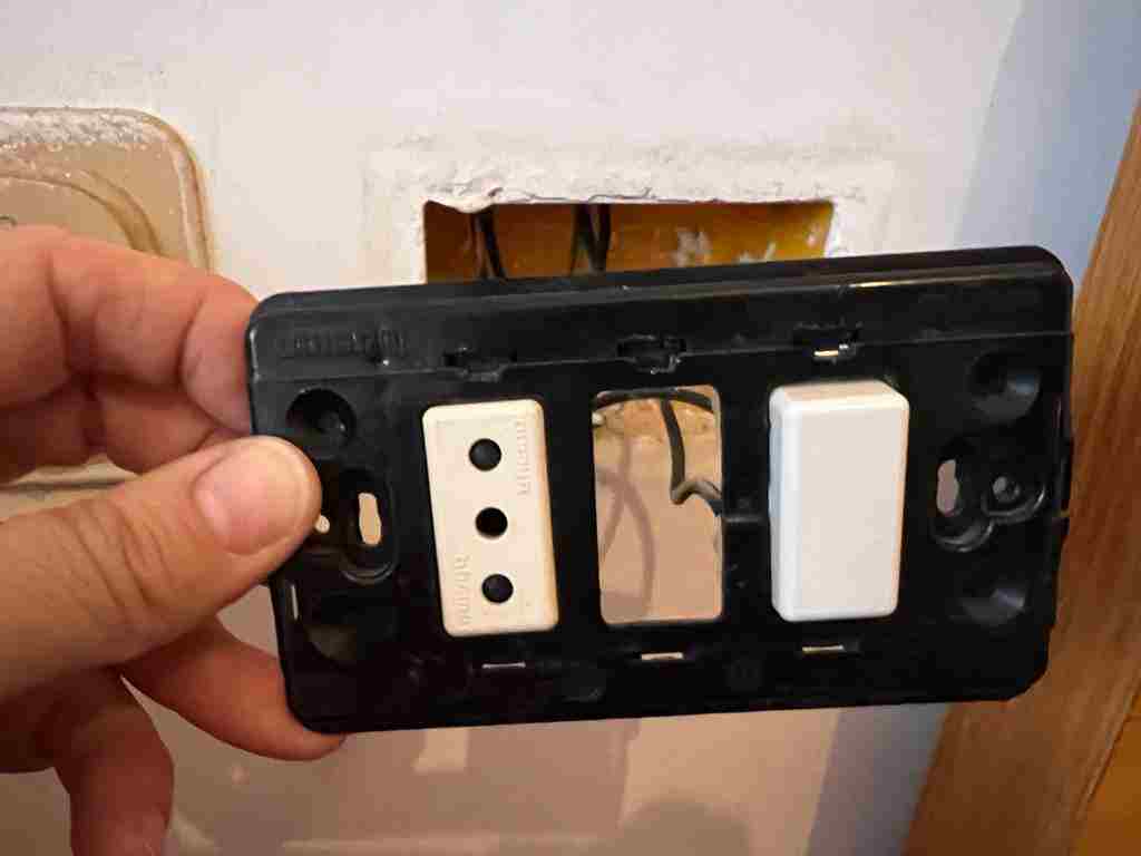

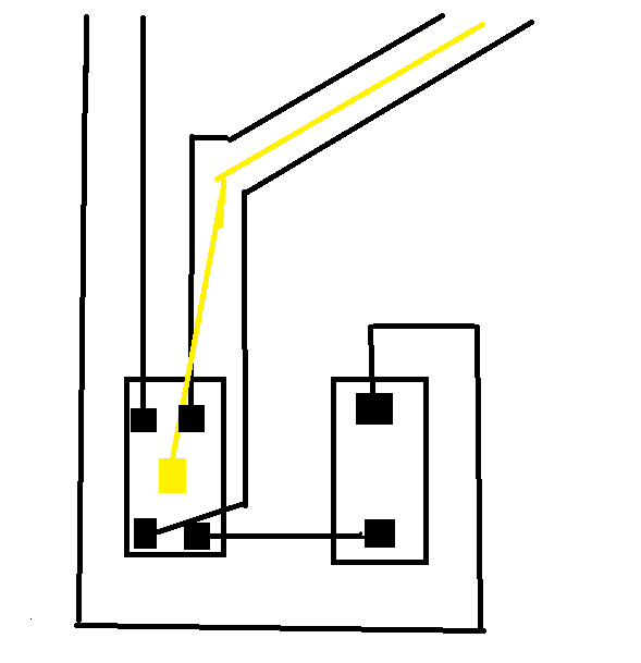

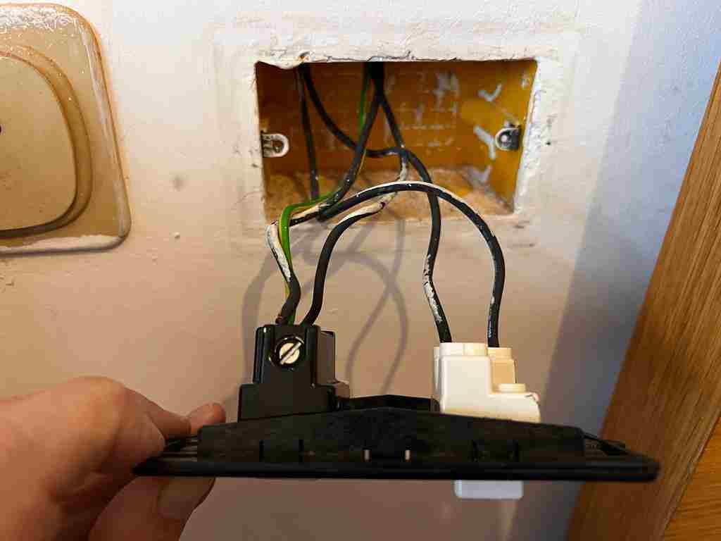

chiccafonte Inserito: 9 ottobre 2023 Segnala Inserito: 9 ottobre 2023 Ciao a tutti, ho bisogno del vostro aiuto: ho vissuto in questa casa dal 1989 (l'impianto è quello di allora) al 2011, e sia la presa che l'interruttore (che comanderebbe un faretto) funzionavano; qualcuno poi ci ha messo le mani e ha eliminato lampada e interruttore, sostituendo quest'ultimo con un'altra presa. Vorrei ripristinare la situazione iniziale, ho anche già rimontato il faretto, come faccio a far arrivare corrente all'interruttore? I fili che si vedono nella seconda foto sono quelli che vanno dall'interruttore alla lampada. Non vi descrivo i tentativi che ho già fatto, e che hanno fatto solo saltare la corrente 🫣 Grazie, Chicca
luxu279 Inserita: 10 ottobre 2023 Segnala Inserita: 10 ottobre 2023 Capisco che l'impianto sia datato, ma dovrebbero esserci dei fili blu per il neutro non solo fili neri per la fase. Probabilmente è per quello che salta la corrente, perchè gli porti solo delle fasi e non anche il neutro.
reka Inserita: 10 ottobre 2023 Segnala Inserita: 10 ottobre 2023 la presa invece funziona? sembra una presa piccola, se spegni l'interruttore "luci" nel quadro smette di funzionare? per capire meglio: al faretto arrivano due neri che sono gli stessi che arrivano nell'interruttore perchè li hai appena messi o vai ad intuito?
mrgianfranco Inserita: 10 ottobre 2023 Segnala Inserita: 10 ottobre 2023 Secondo mè...stacca un filo di quelli neri dell interruttore, collegalo insieme a un nero della presa, poi prendi un pezzetto di filo (ti fai un ponticello) e lo colleghi all'altro nero quello libero della presa e dall'altro lato il ponticello lo porti all'interruttore precisamente nel morsetto vuoto
reka Inserita: 10 ottobre 2023 Segnala Inserita: 10 ottobre 2023 essendo tutti neri deve essere sicura di che fili sono. se possibile sarebbe meglio riconoscere il neutro anche.
chiccafonte Inserita: 10 ottobre 2023 Autore Segnala Inserita: 10 ottobre 2023 Intanto grazie a tutti. I fili che arrivano alla presa sono entrambi neri e funziona, e nel quadro generale non so quale sia la levetta LUCI, ce ne sono due ma non c’è scritto niente (i tentativi che ho fatto hanno fatto scattare quella di destra, che credo controlli le prese). I fili attaccati all’interruttore vanno di sicuro al faretto, scorrono all’interno del corrugato. Se provo a fare quello che @mrgianfrancoconsiglia, rischio qualcosa? Grazie ancora, aspetto risposte 😊
reka Inserita: 10 ottobre 2023 Segnala Inserita: 10 ottobre 2023 due interruttori più quello con la T del test? se sono due uno sarà C16 e uno C10, se abbassi il C10 dovresti vedere che in casa non vanno più le luci, se è così allora prova la presa in questione. Se non va nemmeno lei allora puoi fare come da shcema. se il faretto ha il morsetto per la massa a terra devi recuperare un filo gialloverde di sezione uguale agli altri fili e farlo passare assieme ai due neri e collegarlo direttamente al centrale della presa
chiccafonte Inserita: 10 ottobre 2023 Autore Segnala Inserita: 10 ottobre 2023 9 ore fa, mrgianfranco ha scritto: Secondo mè...stacca un filo di quelli neri dell interruttore, collegalo insieme a un nero della presa, poi prendi un pezzetto di filo (ti fai un ponticello) e lo colleghi all'altro nero quello libero della presa e dall'altro lato il ponticello lo porti all'interruttore precisamente nel morsetto vuoto Ho osato ed è andata bene! Adesso funziona tutto!!! Grazie a tutti 😊
mrgianfranco Inserita: 11 ottobre 2023 Segnala Inserita: 11 ottobre 2023 Perfetto, il consiglio di Reka per quanto riguarda la messa a terra lo condivido pienamente, capisco che magari l'impianto è datato e da rivedere ma più si migliora, meglio è ! Grazie a te per averci aggiornati!
