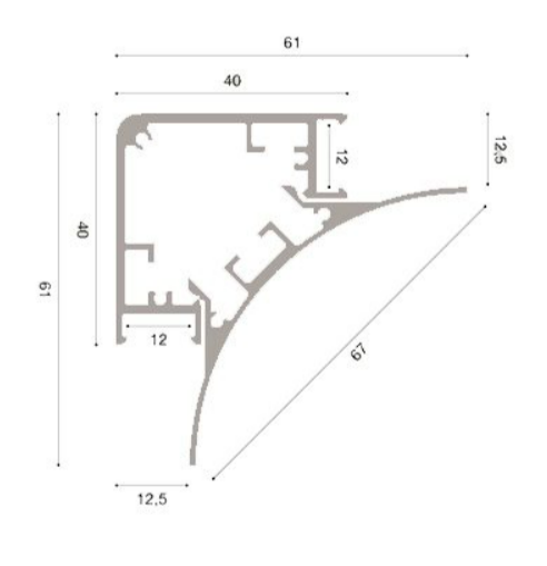

tagliare profilo alluminio con flessibile
Buongiorno,
debbo tagliare un profilo in alluminio che alloggia strisce LED di illuminazione.
Volevo farlo da solo, ma ho il flessibile con disco da taglio DN 125 mm, ed è troppo piccolo per riuscire a tagliarlo completamente
Ho visto che ci sono dischi con diametro più grande, ad es. 150mm o addirittura 200mm
Secondo voi è possibile utilizzarli con il flessibile DN 125 della BOSCH (ovviamente senza il carter di protezione) oppure non sono compatibili?
Certamente nel fare il taglio con un tale disco maggiorato, senza carter di protezione, dovrei stare ancora più attento e dotarmi di tutti i DPI previsti: occhiali e guanti.
Suggerimenti?
seghetto a mano no?
oppure con quel disco in più riprese.. poi si ritocca il taglio nel caso fosse a vista
25 minuti fa, zenyattamond ha scritto:
Ho visto che ci sono dischi con diametro più grande, ad es. 150mm o addirittura 200mm
Aumentando la circonferenza del disco aumenta la velocita periferica
devi verificare se il numero di giri max del disco sono compatibili con il numero di giri del flex; se inferiori assolutamente no.
E comunque e' sconsigliatissimo usare dischi non adatti. Anche perchè l'alluminio tende ad "impastare" il disco e a bloccarlo.
Se va in frantumi il disco i frammenti sono come proiettili, ti serve un giubbotto anti-proiettile, altro che DPI.
Usa un seghetto come ti hanno già consigliato, un po' di fatica fa bene alla salute, in questo caso più che mai.
Modificato: da NovellinoXX
Kit tagliacornici, con seghetto a mano, e lama di qualità.
18 minuti fa, NovellinoXX ha scritto:
Aumentando la circonferenza del disco aumenta la velocita periferica
devi verificare se il numero di giri max del disco sono compatibili con il numero di giri del flex; se inferiori assolutamente no.
E comunque e' sconsigliatissimo usare dischi non adatti. Anche perchè l'alluminio tende ad "impastare" il disco e a bloccarlo.
Se va in frantumi il disco i frammenti sono come proiettili, ti serve un giubbotto anti-proiettile, altro che DPI.
Usa un seghetto come ti hanno già consigliato, un po' di fatica fa bene alla salute, in questo caso più che mai.
Certo è una cosa pericolosa.
Intanto grazie del consiglio sulla velocità periferica.
Usare il seghetto non funziona, perché il taglio debbo farlo obliquo (45°) su due profili per unirli ad angolo retto e deve essere preciso, soprattutto per lo schermo frontale (cioè il coperchio lenticolare che si vede nella figura).
Altrimenti l'installazione sarebbe difettosa, e la luce filtrerebbe attraverso la giunzione dello schermo frontale.
Sulla guida del prodotto c'è scritto espressamente di procedere al taglio obliquo dell'intero profilo, incluso il coperchio.
Se uso il seghetto a mano, viene fuori una porcheria.
Mi sa tanto che debbo andare da un fabbro!
8 ore fa, zenyattamond ha scritto:
Se uso il seghetto a mano, viene fuori una porcheria.
Per fare quei lavori si usa una troncatrice con una velocità di rotazione della lama relativamente bassa rispetto a quella di un flex.
14 ore fa, NovellinoXX ha scritto:
Per fare quei lavori si usa una troncatrice con una velocità di rotazione della lama relativamente bassa rispetto a quella di un flex.
Sì, infatti mi era venuto il dubbio sull'uso del flessibile visto quanto da te segnalato.
Mi sono rivolto ad un fabbro, andrò da lui a fare il taglio, non appena li compero.
Grazie per il supporto
19 ore fa, Nik-nak ha scritto:
Il metodo è interessante, però per il tipo di profilo su cui debbo eseguire il taglio e che ho postato all'inizio, risulta difficilmente applicabile.
Il vero problema non è tanto della parte angolare del profilo, quanto dello schermo lenticolare che si incastra sopra e deve essere tagliato gioco-forza insieme per ottenere una giunzione a 45° accoppiata bene!
