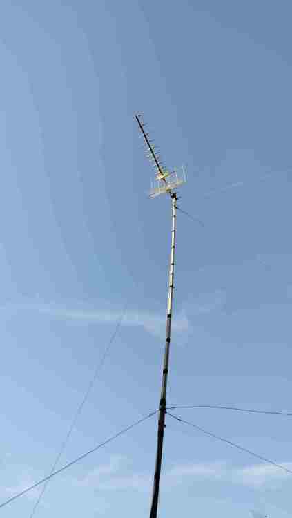

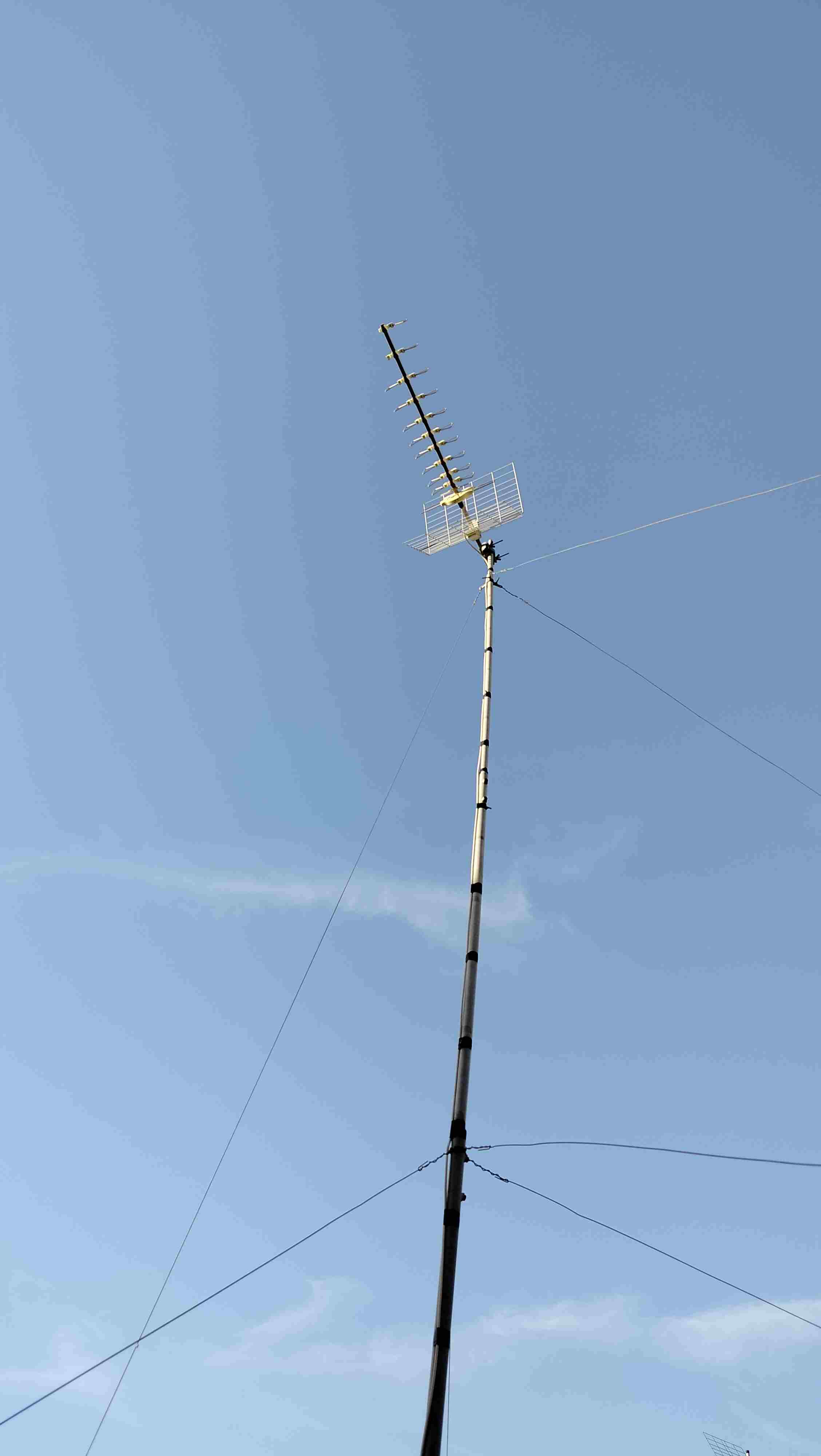

irudoid Inserito: 10 ottobre 2023 Segnala Share Inserito: 10 ottobre 2023 Salve ho un antenna fracarro in cui due elementi sono parzialmente rotti. Avendo costatato che solo su alcuni canali (Mediaset e locali) ho un certo disturbo sul video, chiedo se fosse la causa di tutto ciò. L'antenna è amplifica. Grazie in anticipo. Link al commento Condividi su altri siti More sharing options...
felix54 Inserita: 10 ottobre 2023 Segnala Share Inserita: 10 ottobre 2023 (modificato) Non è detto che due "mezzi elementi" mancanti siano causa del problema che lamenti. Cosa intendi per "amplificata"? Ha il dipolo attivo oppure c'è un amplificatore nel tratto di palo che non si vede o nel sottotetto? Hai provato a collegare un TV direttamente all'antenna senza alcun altro componente interposto? Modificato: 10 ottobre 2023 da felix54 Link al commento Condividi su altri siti More sharing options...
irudoid Inserita: 10 ottobre 2023 Autore Segnala Share Inserita: 10 ottobre 2023 17 minuti fa, felix54 ha scritto: ..... Cosa intendi per "amplificata"? Sì c'è un amplificatore regolabile (map204) di segnale; ho aumentato un po' l'ampficazione e il video ora si vede ma con piccoli disturbi. 23 minuti fa, felix54 ha scritto: Hai provato a collegare un TV direttamente all'antenna senza alcun altro componente interposto? Ho "misurato" con il mio "strumentino" e ho notato che sulla frequenza dei canali Mediaset avevo segnale ballerino. Link al commento Condividi su altri siti More sharing options...
felix54 Inserita: 10 ottobre 2023 Segnala Share Inserita: 10 ottobre 2023 3 minuti fa, irudoid ha scritto: Sì c'è un amplificatore regolabile (map204) di segnale; ho aumentato un po' l'ampficazione e il video ora si vede ma con piccoli disturbi. Ho "misurato" con il mio "strumentino" e ho notato che sulla frequenza dei canali Mediaset avevo segnale ballerino. Se lo hai aumentato è segno che lo strumentino ha rilevato un segnale basso, oppure sei andato ad occhio? Ci dai qualche numero si cui ragionare? Dove hai misurato? Quale parametro era ballerino? Link al commento Condividi su altri siti More sharing options...
irudoid Inserita: 10 ottobre 2023 Autore Segnala Share Inserita: 10 ottobre 2023 9 minuti fa, felix54 ha scritto: Se lo hai aumentato è segno che lo strumentino ha rilevato un segnale basso, oppure sei andato ad occhio? Ho uno strumento un po' datato che appena collegato sullamplificatore avevo un segnale scarso sullo strumento, ma non ricordo quanto, però appena aumentato di un quarto di giro, il segnale video è ritornatoa con piccoli squadrettamenti Link al commento Condividi su altri siti More sharing options...
felix54 Inserita: 10 ottobre 2023 Segnala Share Inserita: 10 ottobre 2023 (modificato) Allora non ci aiuti ad aiutarti. Mai fatta una misura direttamente sull'antenna? Modificato: 10 ottobre 2023 da felix54 Link al commento Condividi su altri siti More sharing options...
irudoid Inserita: 11 ottobre 2023 Autore Segnala Share Inserita: 11 ottobre 2023 No, non ho o mai attaccato una TV direttamente all'antenna escludendo lamplificatore; forse mi tocca tornare per controllare meglio. Io pensavo che quella parte d'antenna rotta fosse causa di mancata ricezione di alcune frequenze. Link al commento Condividi su altri siti More sharing options...
felix54 Inserita: 11 ottobre 2023 Segnala Share Inserita: 11 ottobre 2023 A prescindere, non si può decretare che due "mezzi elementi" mancanti possano creare buchi solo su alcune frequenze ma in realtà non puoi renderti conto se al di là del "vedo, non vedo" anche gli altri mux sono peggiorati e di quanto rispetto a quando l'antenna era integra. Sicuramente si è alterato il lobo ma è tutto da valutare. Se torni sul posto, riporta i parametri con cui ricevi i vari mux. Link al commento Condividi su altri siti More sharing options...
irudoid Inserita: 11 ottobre 2023 Autore Segnala Share Inserita: 11 ottobre 2023 Si si senz'altro sarà mia premura essere un'attimo più preciso, grazie comunque. Link al commento Condividi su altri siti More sharing options...
felix54 Inserita: 11 ottobre 2023 Segnala Share Inserita: 11 ottobre 2023 (modificato) Ricordati; antenna-->>cavo-->>strumento, senza alcun'altro componente interposto. Modificato: 11 ottobre 2023 da felix54 Link al commento Condividi su altri siti More sharing options...
irudoid Inserita: 11 ottobre 2023 Autore Segnala Share Inserita: 11 ottobre 2023 Alcune volte è successo di aver ossido nello spinotto f del dipolo 🙄 Link al commento Condividi su altri siti More sharing options...
felix54 Inserita: 11 ottobre 2023 Segnala Share Inserita: 11 ottobre 2023 9 minuti fa, irudoid ha scritto: Alcune volte è successo di aver ossido nello spinotto f del dipolo 🙄 Purtroppo può succedere e quasi sempre è causa dell'incuria di chi ha fatto il lavoro Link al commento Condividi su altri siti More sharing options...
irudoid Inserita: 11 ottobre 2023 Autore Segnala Share Inserita: 11 ottobre 2023 Infatti, penso che sia buona norma nastrare lo spinotto f con nastro isolante per evitare un po' di ossido. Link al commento Condividi su altri siti More sharing options...
felix54 Inserita: 11 ottobre 2023 Segnala Share Inserita: 11 ottobre 2023 (modificato) Il connettore F, se del tipo con "O" ring e se protetto dall'apposito manicotto in gomma, non serve nemmeno il nastro. Se poi si vuole peccare in pignoleria, allora nessun nastro isolante ma semmai, autoagglomerante... Modificato: 11 ottobre 2023 da felix54 Link al commento Condividi su altri siti More sharing options...
