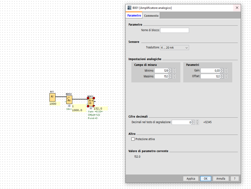

verbaweb Inserito: 11 ottobre 2023 Segnala Inserito: 11 ottobre 2023 Buongiorno a tutti, ho un logo 8 a cui devo collegare dei 4-20 mA per "scalare" la misura sto utilizzando un Amplificatore analogico che però, impostati i valori di minimo a 12 e massimo a 15, mi dice "il campo di misura determinato dal guadagno/offset non è valido". Come mai? io dovrei assegnare al 4mA 12.8 e al 20 15.1. soluzioni? grazie mille
verbaweb Inserita: 19 ottobre 2023 Autore Segnala Inserita: 19 ottobre 2023 Il 13/10/2023 alle 12:39 , alfio63 ha scritto: Prova così se puo andare. Grazie mille Alfio, così come hai fatto tu funziona, ma è tutto moltiplicato per 10
max.bocca Inserita: 20 ottobre 2023 Segnala Inserita: 20 ottobre 2023 Puoi dividere successivamente per º impostare la visualizzazione con la virgola es 123 》 12,3. Purtroppo Gain e offset non permettono certe scalature.
