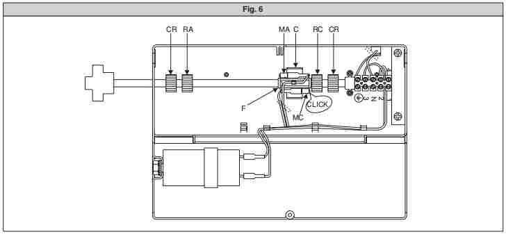

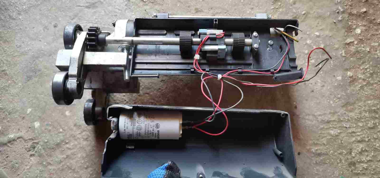

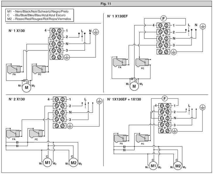

Gigno Inserito: 11 ottobre 2023 Segnala Share Inserito: 11 ottobre 2023 Buongiorno e complimenti per il forum. Molto ricco di informazioni. Vengo al dunque. Ho trovato nel mio garage, tra le tante tante cose, un motore di serranda che aveva preso mio padre anni fa. La marca è BFT modello X130 P. Vorrei provare se funziona ma ha i fili dei collegamenti staccati. Facendo ricerche ho trovato il manuale ma (sicuramente per mia inesperienza) non sono riuscito a decifrare. So che dovrebbe esserci un connettore ma evidentemente è stato staccato. Mi potete aiutare a risolvere il problema? Allego sia la foto del mio motore che del manuale. Grazie Anticipatamente Link al commento Condividi su altri siti More sharing options...
Stefano Dalmo Inserita: 11 ottobre 2023 Segnala Share Inserita: 11 ottobre 2023 (modificato) Scusa , ma il motore non si vede sta nel posteriore , quella e' la scatola dei finecorsa , in cui è collocato il condensatore. I cavi sono quei tre in alto a destra . Il filo comune e' grigio , poi collegato col rosso gira in un senso , collegato col nero gira inverso . Quindi su grigio e rosso e su grigio e nero . Scusa avevo guardato i colori sullo schema . Modificato: 14 ottobre 2023 da Stefano Dalmo Link al commento Condividi su altri siti More sharing options...
Gigno Inserita: 14 ottobre 2023 Autore Segnala Share Inserita: 14 ottobre 2023 (modificato) Non c'è il cavetto di colore blu. C'è grigio, giallo verde, rosso e nero Modificato: 14 ottobre 2023 da Gigno Link al commento Condividi su altri siti More sharing options...
Roberto Garoscio Inserita: 14 ottobre 2023 Segnala Share Inserita: 14 ottobre 2023 Grigio. Link al commento Condividi su altri siti More sharing options...
Stefano Dalmo Inserita: 14 ottobre 2023 Segnala Share Inserita: 14 ottobre 2023 5 ore fa, Gigno ha scritto: Non c'è il cavetto di colore blu. C'è grigio, giallo verde, rosso e nero Scusa , ho corretto , il colore comune è grigio . Il giallo verde è la terra. Avevo visto i colori dello schema. Link al commento Condividi su altri siti More sharing options...
