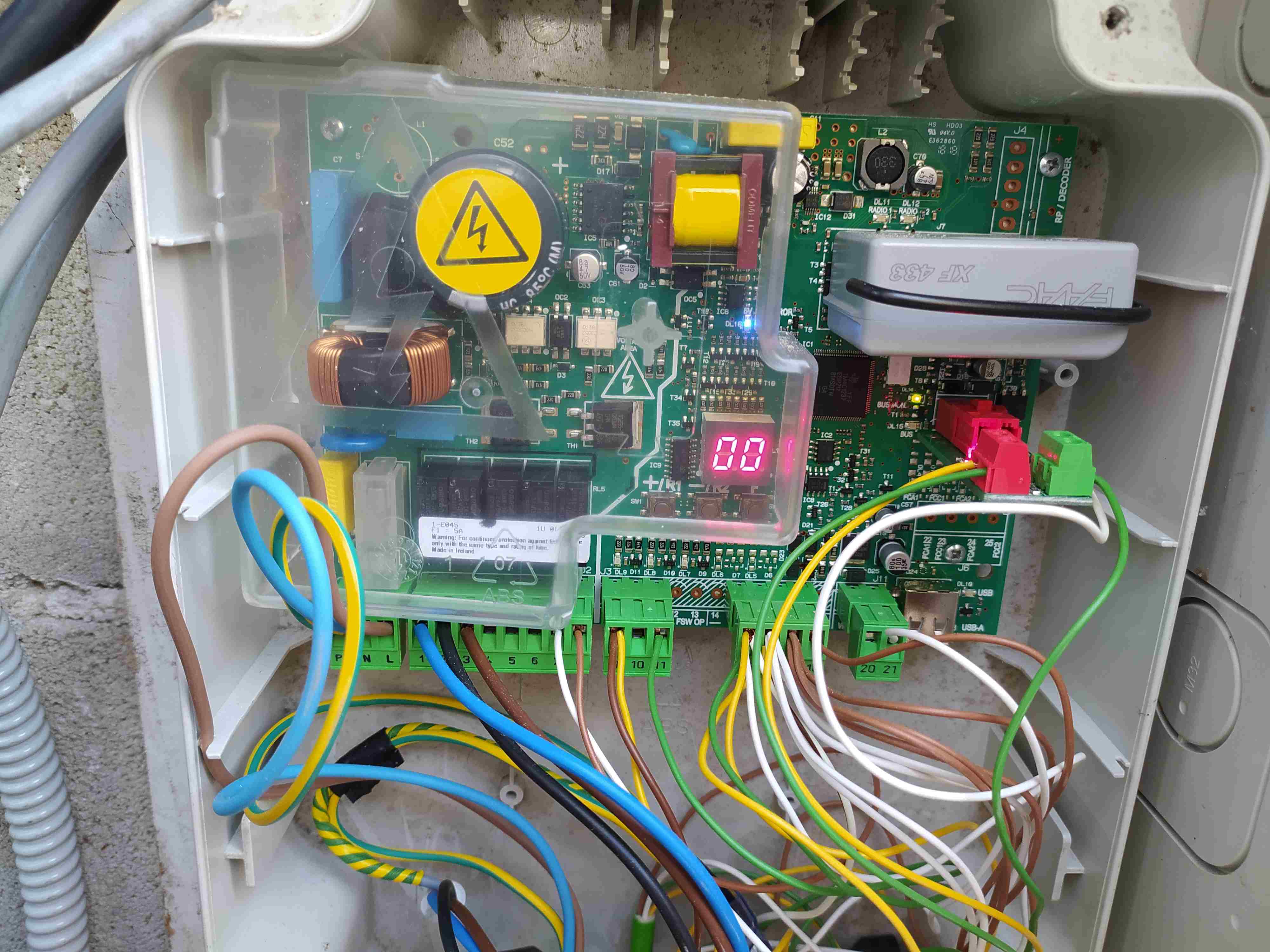

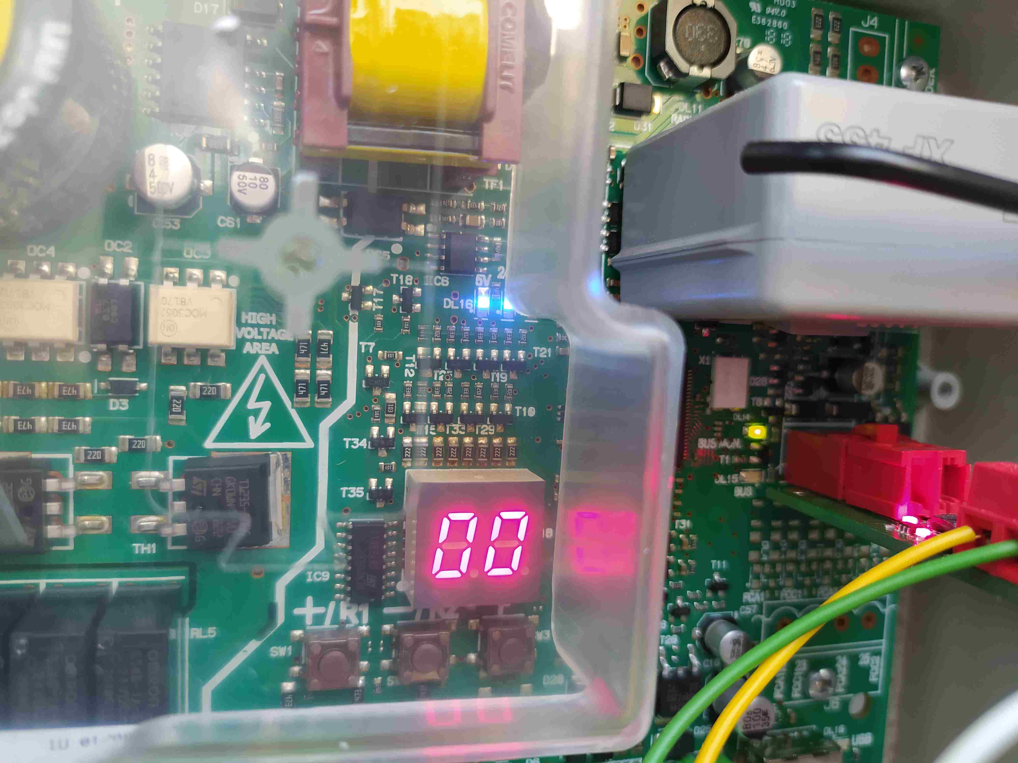

Gragnanese Inserito: 11 ottobre 2023 Segnala Share Inserito: 11 ottobre 2023 Buona sera Nel mio condominio è installato cancello automatico a porta battente Faac corredato di scheda che allego in foto e di cui chiedo gentilmente se qualcuno di voi mi può dire il modello di detta scheda dato che l'installatore non si è degnato di lasciare alcuna documentazione all'infuori della certificazione che però non riporta il modello della scheda Sul sito ufficiale della Faac non vedo la scheda in oggetto grazie Link al commento Condividi su altri siti More sharing options...
Gragnanese Inserita: 11 ottobre 2023 Autore Segnala Share Inserita: 11 ottobre 2023 Scusate, Il motivo è che il braccetto non parte e quindi non si apre il cancello . Non riceve comando dalla serratura con chiave a muro ne con telecomando . Passando tra le fotocellule si sente il relè che fa il caratteristico "clic " La foto rappresenta la scheda alimentata Link al commento Condividi su altri siti More sharing options...
Roberto Garoscio Inserita: 11 ottobre 2023 Segnala Share Inserita: 11 ottobre 2023 È una E045, https://www.elettroonline.it/wp-content/uploads/2016/04/FAAC-manuale-tecnico-E045.pdf Non è possibile che l’installatore non abbia indicato il modello di tutti i prodotti installati, sicuramente sono riportati nel libretto d’impianto. Link al commento Condividi su altri siti More sharing options...
Gragnanese Inserita: 12 ottobre 2023 Autore Segnala Share Inserita: 12 ottobre 2023 Buon giorno Roberto Passando tra le fotocellule si sente il relè che fa il caratteristico "clic " Ho il dubbio che nel percorso tra queste e il vano dove è in stallata la scheda siano stati danneggiati per lavori di scavo i cavi delle fotocellule . Vedo che le fotocellule sono collegate al connettore BUS J10 e non sui morsetti 9-10-11. Per capire se la linea è interrotta posso mettere in cc il connettore J10 per simulare la chiusura del contatto delle fotocellule ? Con questo sistema BUS non ho dimestichezza . Ho sempre montato in passato le fotocellule analogiche Link al commento Condividi su altri siti More sharing options...
Gragnanese Inserita: 12 ottobre 2023 Autore Segnala Share Inserita: 12 ottobre 2023 Come vedi dalla foto il led DL 14 verde è acceso DL 15 spento . Link al commento Condividi su altri siti More sharing options...
Roberto Garoscio Inserita: 12 ottobre 2023 Segnala Share Inserita: 12 ottobre 2023 13 minuti fa, Gragnanese ha scritto: posso mettere in cc il connettore J10 No! Se le foto funzionano significa che sono alimentate dal BUS regolarmente. Il funzionamento del bus è indicato dal led13. Link al commento Condividi su altri siti More sharing options...
Gragnanese Inserita: 12 ottobre 2023 Autore Segnala Share Inserita: 12 ottobre 2023 scusami se insisto come faccio a provare che i contatti del relè delle fotocellule collegati a J10 aprono e chiudono ? Posso escluderli staccando i fili da J10 e provare a cortocircuitare J10 per simulare la fotocellula ? Ancora grazie a te Link al commento Condividi su altri siti More sharing options...
Roberto Garoscio Inserita: 12 ottobre 2023 Segnala Share Inserita: 12 ottobre 2023 (modificato) Ti ho già risposto NO! J10 non è un ingresso analogico ma un ingresso digitale se lo cortocircuiti crei solo danni. Vai a pagina 24 e 25 del manuale e confronta con cosa indica il tuo display. Modificato: 12 ottobre 2023 da Roberto Garoscio Link al commento Condividi su altri siti More sharing options...
Gragnanese Inserita: 12 ottobre 2023 Autore Segnala Share Inserita: 12 ottobre 2023 In attesa della tua risposta, ho avuto modo di verificare che passando tra le fotocellule interne al cancello si ode il clik sulla ricevente mentre per la coppia esterna il click alla ricevente si sente 1 volta su 10 impegnando lo spazio di azione . Evidentemente qualcosa che non va sulla coppia esterna. A pag 25 del manuale dice che se il led Dl15 è spento ( e cosi è ) nessun dispositivo di sicurezza impegnato DL14 acceso fisso ( cosi è ) Normale attività Significa che le due coppie di fotocellule non impediscono l'attivazione del motore ? giusto ? Ho verificato il dispositivo di apertura a parete con chiave ed è funzionante ( provato sui contatti della scheda ( 9-16 ) Tolto il modulo ricevente del telecomando ma anche cosi il cancello non apre Quale altra prova potrei fare ? Link al commento Condividi su altri siti More sharing options...
Gragnanese Inserita: 12 ottobre 2023 Autore Segnala Share Inserita: 12 ottobre 2023 Risolto, Sostituito coppia fotocellule esterne Link al commento Condividi su altri siti More sharing options...
