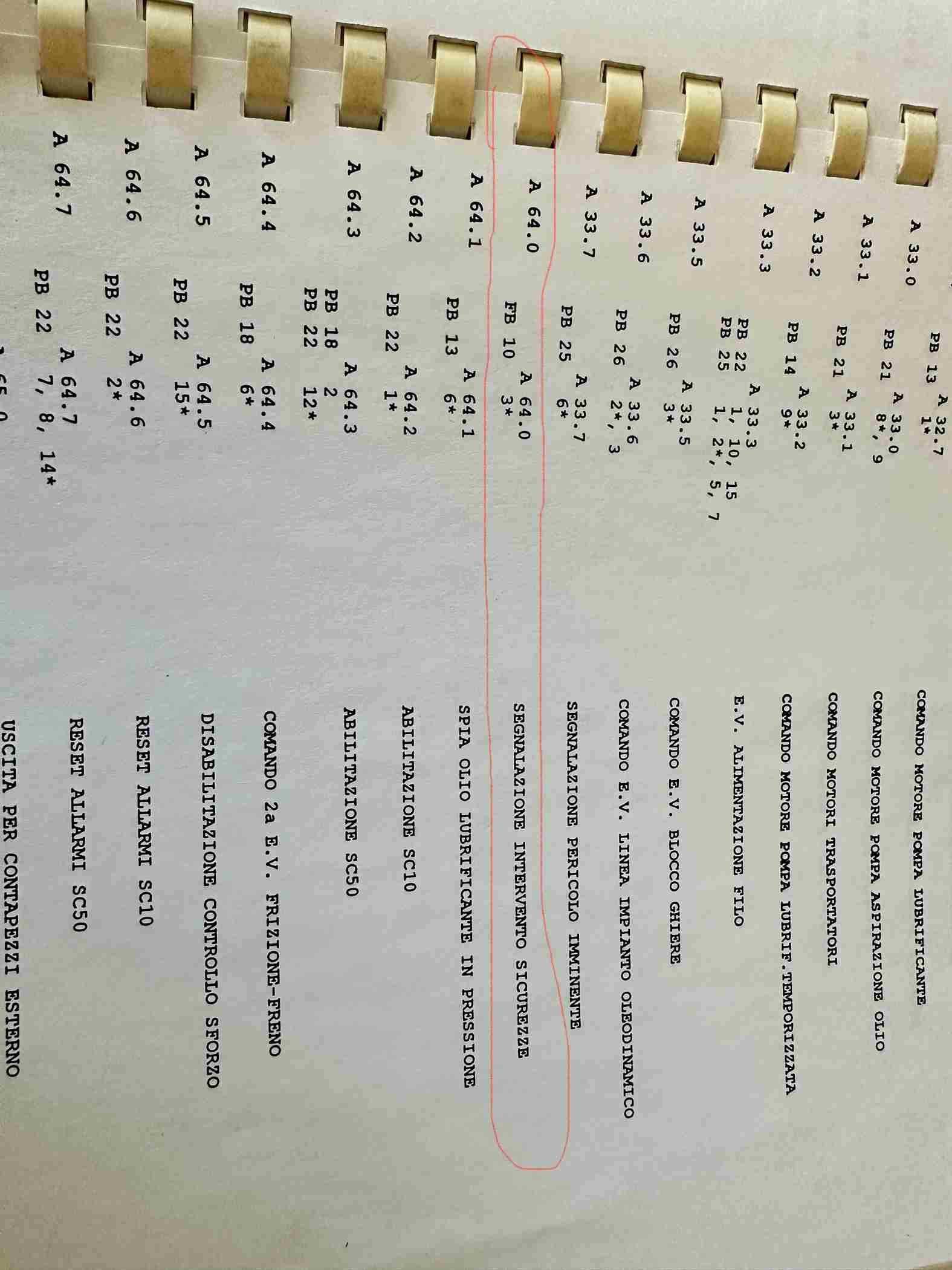

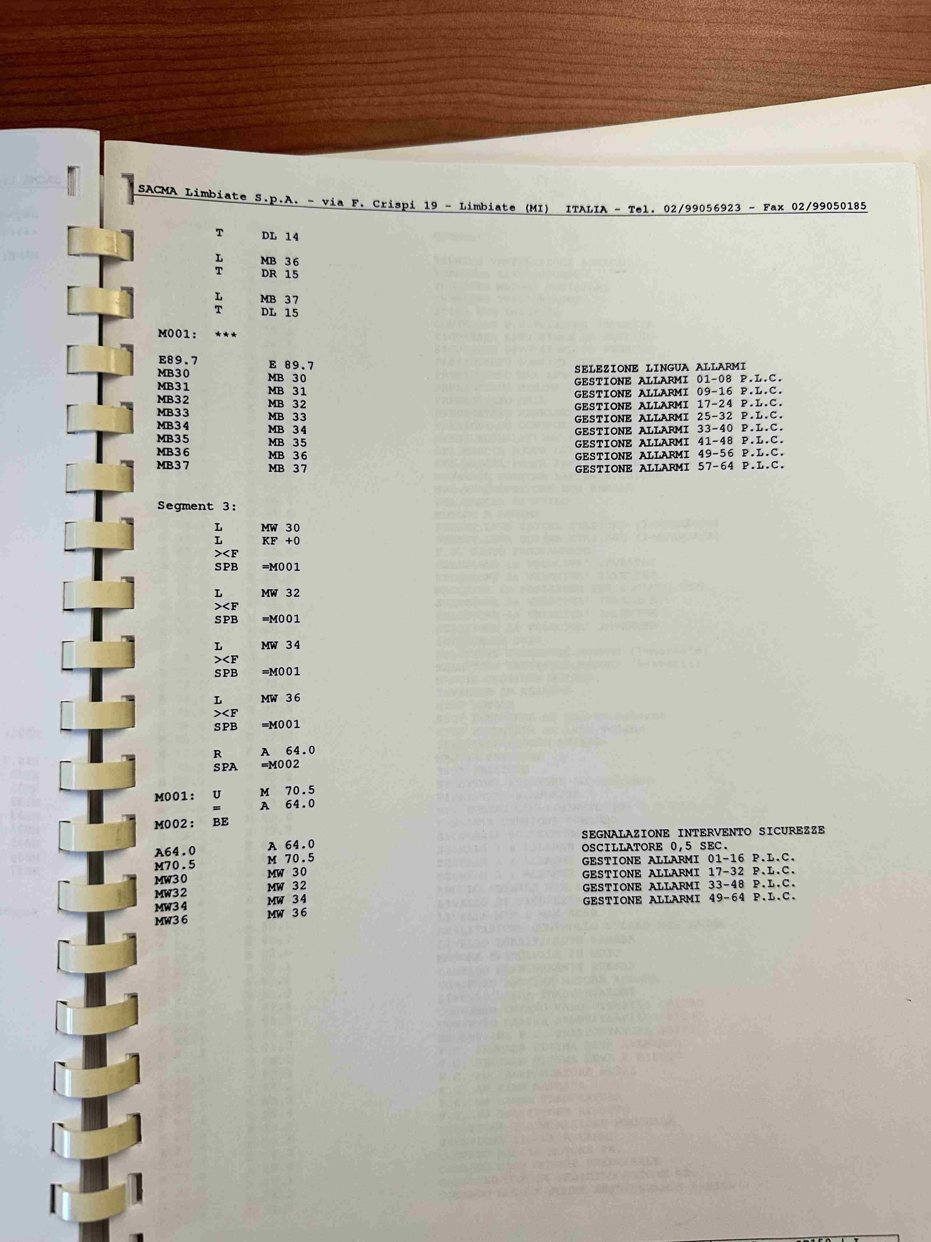

giovy76 Inserito: 12 ottobre 2023 Segnala Inserito: 12 ottobre 2023 Buonasera , ho un problema con una pressa . Si accende per un attimo un uscita fermando la macchina . Non riesco a capire cosa significhi la parte di quel programma che genera l’uscita. qualcuno mi può aiutare ? Grazie . allego le foto . l’uscita è A 64.0 e il programma è fb 10.3 indicato nell’altra foto
dina_supertramp Inserita: 12 ottobre 2023 Segnala Inserita: 12 ottobre 2023 Ciao, viene effettuato un confronto, tra il valore delle word di allarme e il valore 0 (diverso da zero). Se si alza un bit dei merker di allarme il confronto di disuguaglianza si verifica e viene effettuato il salto a M01 dove setta A64.0 con un clock di 0.5s
dina_supertramp Inserita: 13 ottobre 2023 Segnala Inserita: 13 ottobre 2023 (modificato) Prego ✌️ Modificato: 13 ottobre 2023 da dina_supertramp
