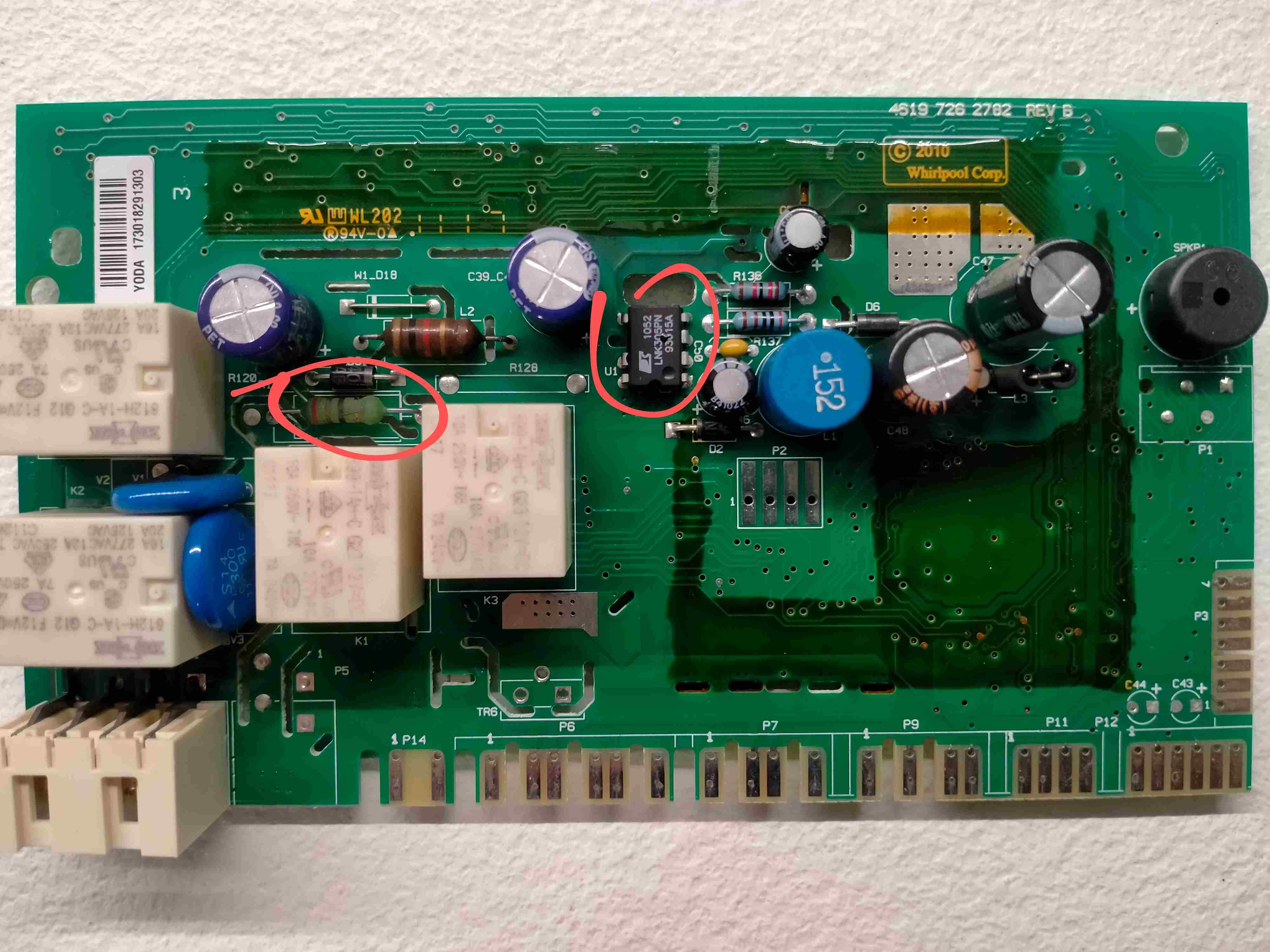

Lavastoviglie Whirlpool non accende
IMG202310081919333.thumb.jpg.f14252ad0932acf86a1a96a407f8129c.jpgBuongiorno a tutti, sono Paolo, la lavastoviglie non accende più, mod Whirlpool w77/2, ho cambiato lnk305pn ed una resistenza, ha funzionato per mezza giornata e si è riguastata, avete qualche suggerimento da darmi? Cos'altro devo verificare?
Potrebbe essere un problema del cip stesso , e non sarebbe la prima volta .
Comunque  fai una verifica degli elettrolitici  e  dei diodi
Il 13/10/2023 alle 19:07 , Stefano Dalmo ha scritto:
Potrebbe essere un problema del cip stesso , e non sarebbe la prima volta .
Comunque  fai una verifica degli elettrolitici  e  dei diodi
Ho sostituito i condensatori, l'induttanza anche se dava continuità, l'integrato e la resistenza, i diodi sono buoni, ho fatto un lavaggio completo ed è andato bene.
Ok 👍 fai sapere.
Il 18/10/2023 alle 23:44 , Stefano Dalmo ha scritto:
Ok 👍 fai sapere.
Sta andando bene, credo si può chiudere.
Perfetto . Grazie per l'aggiornamento 👍
