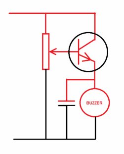

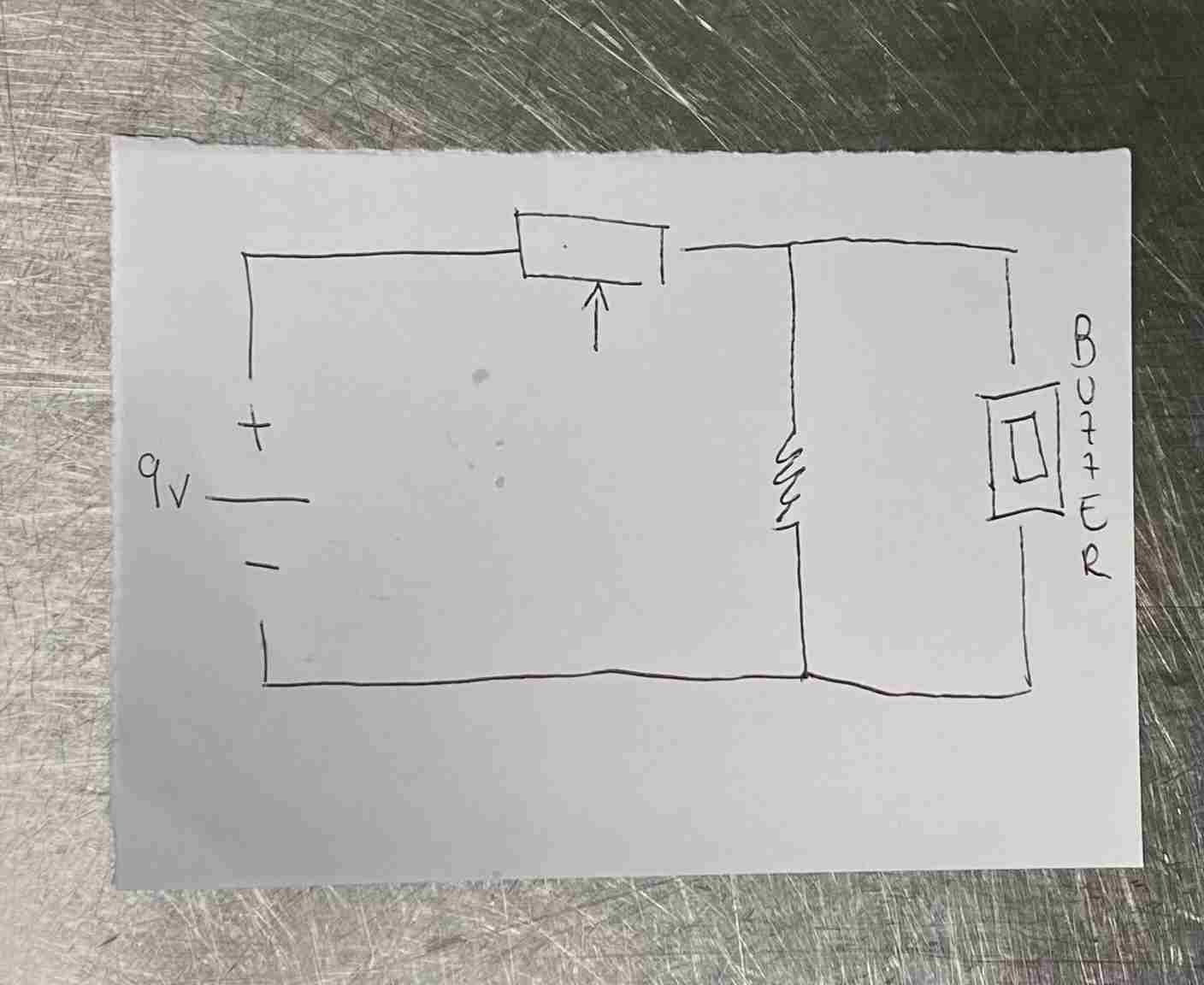

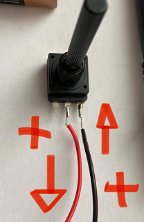

phantom_eleven Inserita: 19 ottobre 2023 Autore Segnala Inserita: 19 ottobre 2023 (modificato) 17 ore fa, drn5 ha scritto: Considerando lineare la variazione del potenziometro il suono sembrerebbe udibile con resistenza da 0 a circa 500 Ohm.... Potresti provare con una ulteriore resistenza da 1000 Ohm da mettere in parallelo al potenziometro in modo da "espandere" la variazione sonora... Ho provato, ma non è cambiato, di seguito trovi maggiori info sul collegamento 5 ore fa, Livio Orsini ha scritto: Il potenziometro è lineare o logaritimico? Lo si capisce dalla lettera posta dopo il valore di resistenza. Se c'è una "A" è logaritmico, invece se è lineare c'è una "B". Il potenziometro lo hai collegato come reostato, ovvere mettendo in corto il cursore con unìestremità? Il Potenziometro riporta la dicitura Y512B 2.2k (vedi foto1). E' stato collegato come mi ha consigliato il venditore, il positivo in ingresso viene dalla batteria, mentre il positivo in uscita va diretto al buzzer (vedi foto 2). Modificato: 19 ottobre 2023 da phantom_eleven
Dumah Brazorf Inserita: 19 ottobre 2023 Segnala Inserita: 19 ottobre 2023 Una resistenza da 470-580ohm in parallelo al potenziometro?
phantom_eleven Inserita: 19 ottobre 2023 Autore Segnala Inserita: 19 ottobre 2023 Prima di fare errori banali….mi confermi giusto il montaggio?
Dumah Brazorf Inserita: 19 ottobre 2023 Segnala Inserita: 19 ottobre 2023 (modificato) No. Così è in parallelo al buzzer. Ecco perchè quella da 1k non faceva nulla... La saldi assieme ai due fili sul potenziometro. Modificato: 19 ottobre 2023 da Dumah Brazorf
phantom_eleven Inserita: 19 ottobre 2023 Autore Segnala Inserita: 19 ottobre 2023 Ok 😅 perdonate la mia ignoranza in materia. Quindi farebbe da ponte fra il Positivo in ingresso e il positivo in uscita?
Livio Orsini Inserita: 19 ottobre 2023 Segnala Inserita: 19 ottobre 2023 Ma è sbagliato anche il disegno del collegamento al potenziometro, mentre la foto è corretta, il resistore fisso lo devi mettere saldato ai 2 fili che escono dal potenziometro.
phantom_eleven Inserita: 19 ottobre 2023 Autore Segnala Inserita: 19 ottobre 2023 2 ore fa, Livio Orsini ha scritto: Ma è sbagliato anche il disegno del collegamento al potenziometro, mentre la foto è corretta, il resistore fisso lo devi mettere saldato ai 2 fili che escono dal potenziometro. Però nel mio caso dal potenziometro un filo entra ed uno esce, ho sbagliato qualcosa?
phantom_eleven Inserita: 19 ottobre 2023 Autore Segnala Inserita: 19 ottobre 2023 3 ore fa, Dumah Brazorf ha scritto: No. Così è in parallelo al buzzer. Ecco perchè quella da 1k non faceva nulla... La saldi assieme ai due fili sul potenziometro. Mettendo una resistenza da 1k sfrutta tutta la rotazione del potenziometro, ma modifica il suono del buzzer rendendolo più acuto ed a inizio scala suona comunque. E' meglio cambiare potenziometro?
Dumah Brazorf Inserita: 19 ottobre 2023 Segnala Inserita: 19 ottobre 2023 E' meglio lasciar perdere e mettere 1 o + pezzi di nastro isolante sul buzzer.
NovellinoXX Inserita: 19 ottobre 2023 Segnala Inserita: 19 ottobre 2023 (modificato) Io con quelle resistenze messe in serie o in parallelo per adattare un potenziometro non sono mai riuscito a fare niente. Se vuoi fare qualcosa di appena decente e risolutivo devi fare come in disegno: Modificato: 19 ottobre 2023 da NovellinoXX
phantom_eleven Inserita: 19 ottobre 2023 Autore Segnala Inserita: 19 ottobre 2023 45 minuti fa, NovellinoXX ha scritto: Io con quelle resistenze messe in serie o in parallelo per adattare un potenziometro non sono mai riuscito a fare niente. Se vuoi fare qualcosa di appena decente e risolutivo devi fare come in disegno: Che misure e/o modelli di transistor e potenziometro fanno al caso mio?
NovellinoXX Inserita: 19 ottobre 2023 Segnala Inserita: 19 ottobre 2023 (modificato) 31 minuti fa, phantom_eleven ha scritto: Che misure e/o modelli di transistor e potenziometro fanno al caso mio? Transistor = BC639 Condensatore = 10uF 16V o 25V Potenziometro = quello che hai già acquistato. Però il cambio di frequenza del suono e' inevitabile, dipende dall'oscillatore interno del buzzer e non ci si può far niente. Modificato: 19 ottobre 2023 da NovellinoXX
phantom_eleven Inserita: 23 ottobre 2023 Autore Segnala Inserita: 23 ottobre 2023 Non ho più risposto perché sto aspettando che mi arrivi il transistor per testare il circuito
Gennar0 Inserita: 24 ottobre 2023 Segnala Inserita: 24 ottobre 2023 Il 13/10/2023 alle 18:56 , phantom_eleven ha scritto: vorrei inserire un componente che mi faccia variare il volume de buzzer Ho letto la discussione, ma non ho visto se hai descritto il buzzer e se hai fatto una foto dello stesso. Comunque ti stai complicando la vita, se il buzzer non si riesce ad aprire, per inserire un potenziometro direttamente sullo speaker, potresti comprarne uno più facile da aprire o un modulino con 555 e modificarlo. Inserendo la resistenza direttamente in serie all'alimentazione, è difficile ottenere un risultato accettabile.
phantom_eleven Inserita: 26 ottobre 2023 Autore Segnala Inserita: 26 ottobre 2023 Il 19/10/2023 alle 19:58 , NovellinoXX ha scritto: Transistor = BC639 Condensatore = 10uF 16V o 25V Potenziometro = quello che hai già acquistato. Però il cambio di frequenza del suono e' inevitabile, dipende dall'oscillatore interno del buzzer e non ci si può far niente. Grazie mille, funziona alla grande!
NovellinoXX Inserita: 26 ottobre 2023 Segnala Inserita: 26 ottobre 2023 53 minuti fa, phantom_eleven ha scritto: Grazie mille, funziona alla grande! 👍
