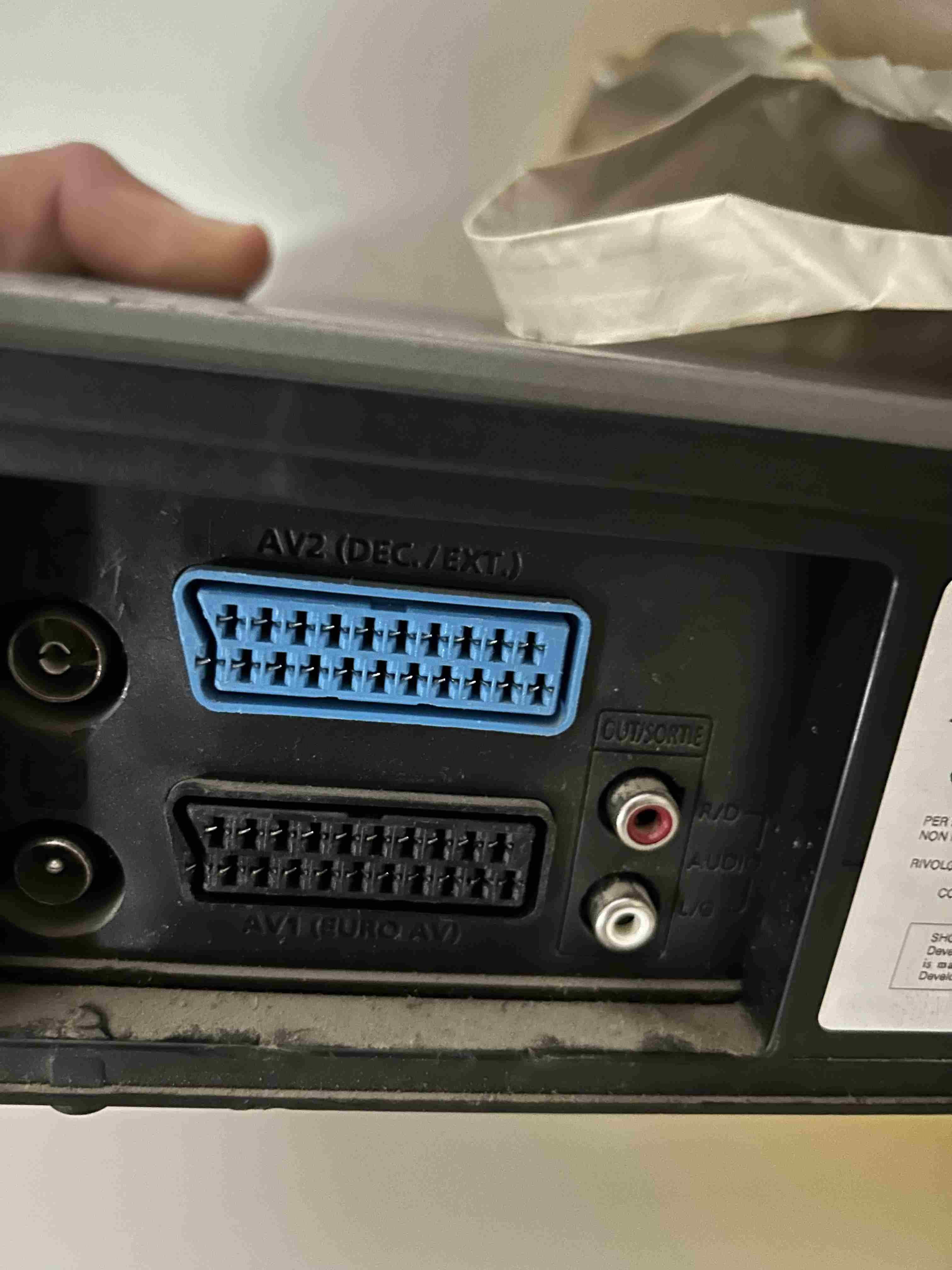

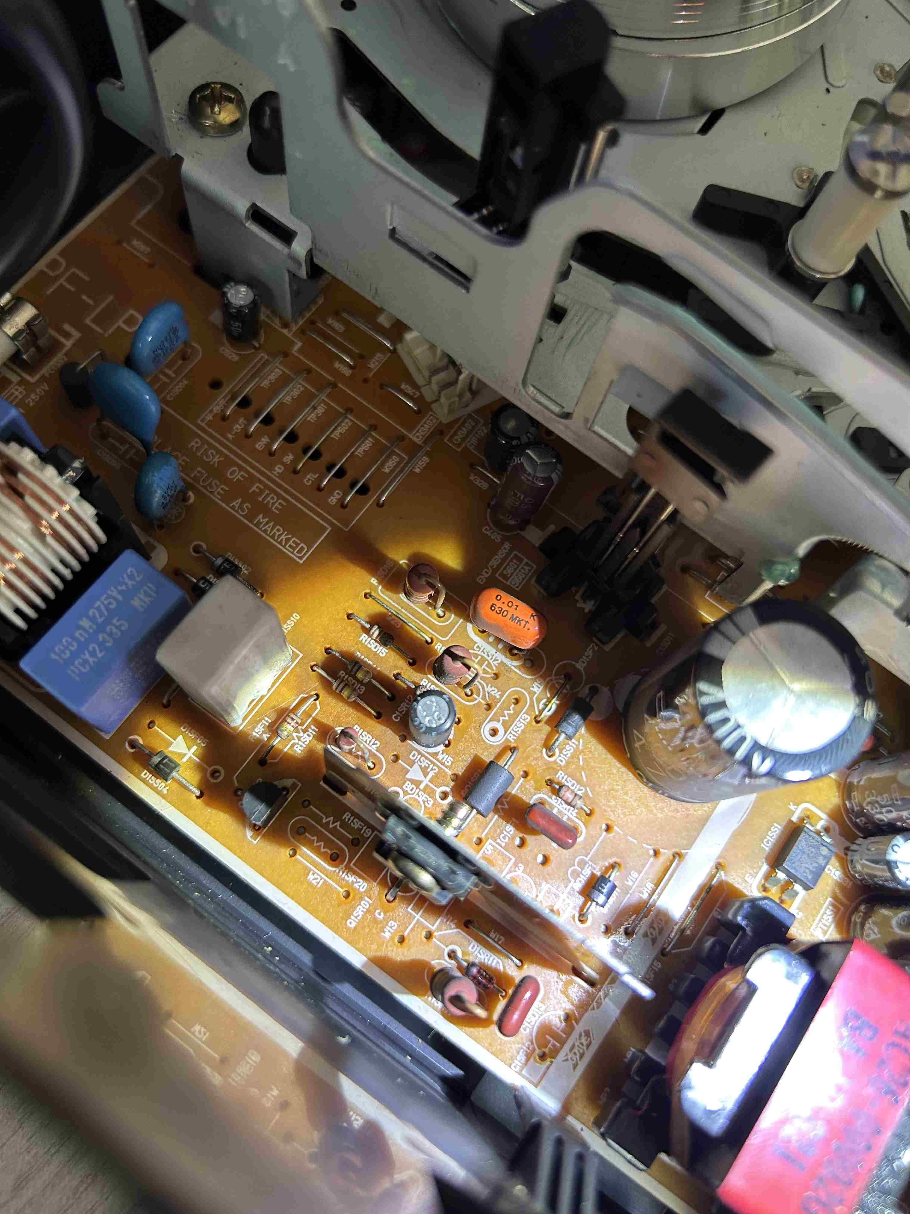

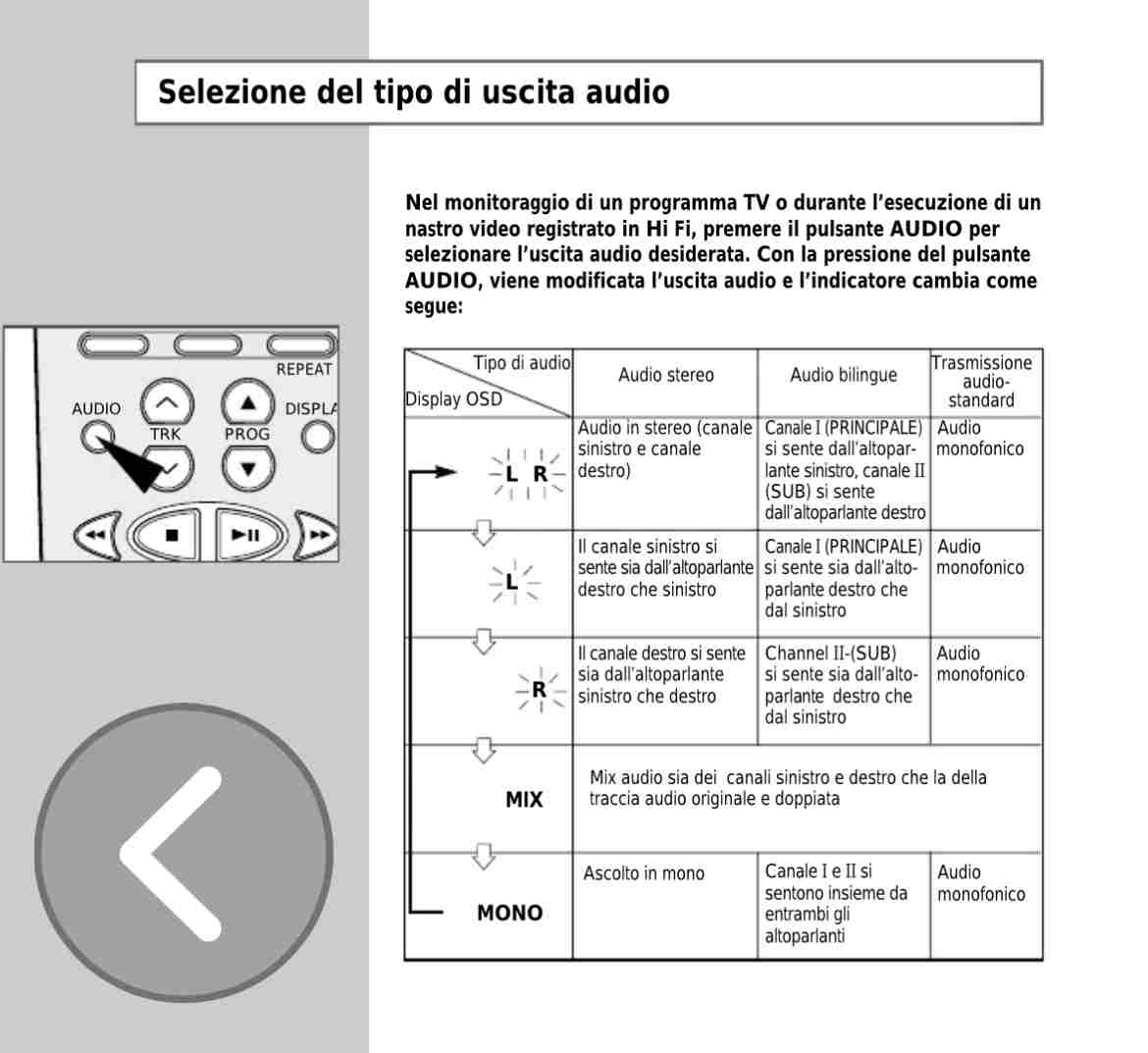

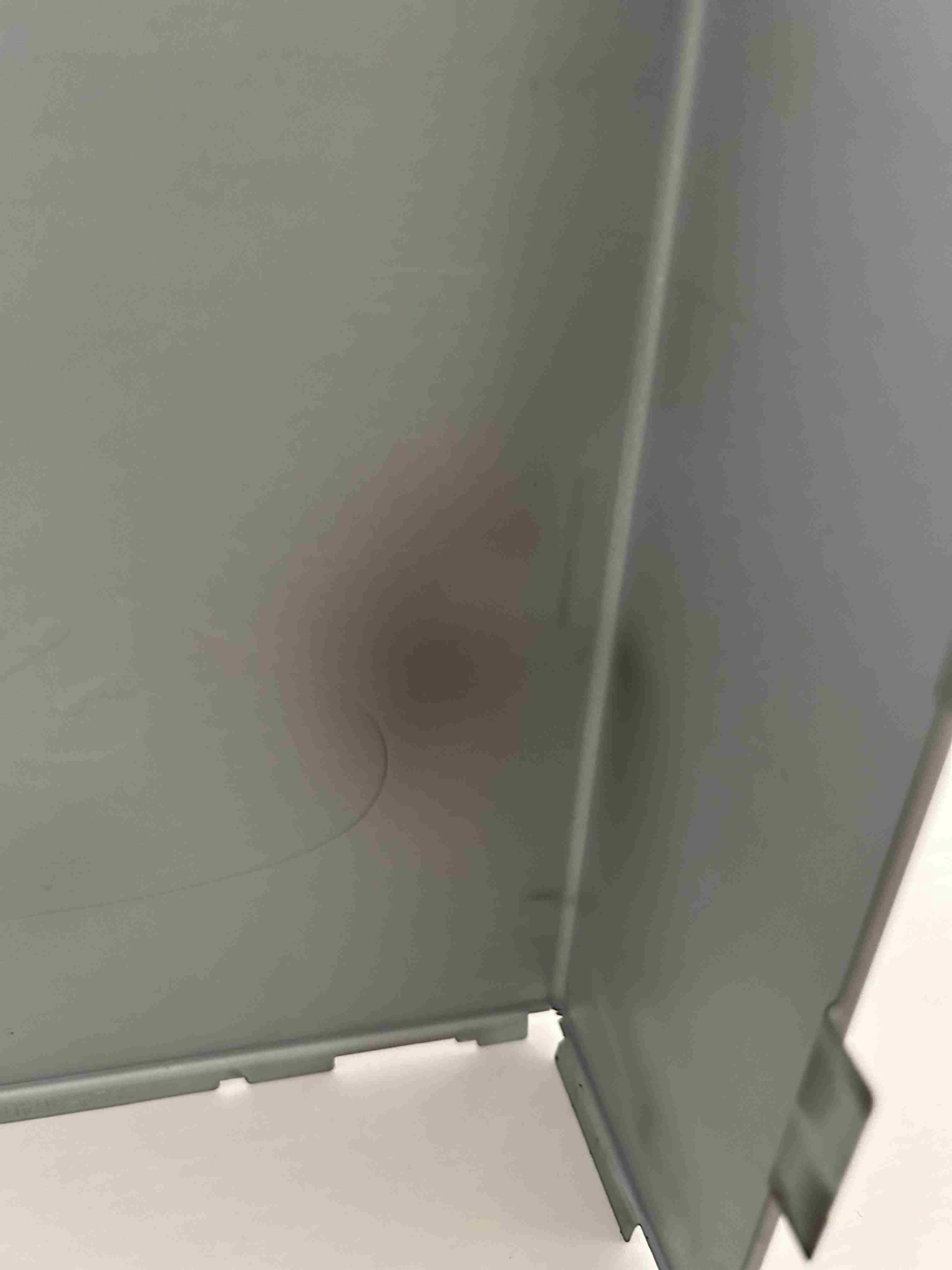

Pampero80 Inserito: 13 ottobre 2023 Segnala Inserito: 13 ottobre 2023 Salve a tutti, sono nuovo, mi chiamo Marco e sono di Teramo. Ho un problema strano con il mio vecchio VCR. Se lo collego al TV solo con il cavo dell’antenna, i video si vedono malissimo ma si sentono bene. Se lo collego al TV tramite un adattatore Scart/RCA impostato su OUT, il video si vede da dio ma niente audio. Ho escluso che possa essere un problema di TV o di videocassette. Qualcuno può aiutarmi? Grazie
patatino59 Inserita: 14 ottobre 2023 Segnala Inserita: 14 ottobre 2023 E' un pò difficile che dall'antenna esca l'audio, e dalla scart no, visto che il modulatore RF si trova alla fine del percorso audio. Verifica le saldature della presa scart nel VCR. Se è stata usata molto potrebbero essersi staccate. Potresti provare un'altra TV, un monitor, o anche una cuffia, collegata all'uscita audio del VCR (piedini 1 e 3 Audio, piedino 5 Massa) Che TV stai usando ?
Pampero80 Inserita: 14 ottobre 2023 Autore Segnala Inserita: 14 ottobre 2023 (modificato) Patatino grazie per la risposta. Il TV è un Samsung UE48JU6000K. Ho escluso il TV dal problema perchè ho collegato nella stessa entrata altre fonti audio e si sentono. Ho collegato il VCR sul PC e su un altro TV. Nulla da fare. Ho comperato un nuovo adattatore scart/RCA per sicurezza, ma niente. Il VCR dispone anche di un’uscita audio per HI FI. Ma anche questa non da nessun segnale audio. Ti posto una foto del retro: Modificato: 14 ottobre 2023 da Pampero80
Pampero80 Inserita: 14 ottobre 2023 Autore Segnala Inserita: 14 ottobre 2023 Sono riuscito a trovare il manuale del mio VCR su internet. Praticamente dal telecomando è possibile scegliere la tipologia di uscita audio ma premendo il tasto AUDIO non appare nulla a schermo e non succede niente. Posto un’immagine del manuale: Possibile che sia andato il controller audio? Grazie
patatino59 Inserita: 15 ottobre 2023 Segnala Inserita: 15 ottobre 2023 15 ore fa, Pampero80 ha scritto: Possibile che sia andato il controller audio? Se fosse così, da dove lo prenderebbe l'audio in antenna ? La selezione riguarda la scelta tra audio Mono e Hi-fi, ma dall'antenna esce sempre audio miscelato. L'indicatore cambia se la cassetta ha audio Hifi registrato, altrimenti rimane in mono. Al limite potrebbe essere un malfunzionamento dei circuiti di commutazione e distribuzione audio, ma per metterci le mani serve una certa pratica, strumentazione adeguata, e soprattutto uno schema elettrico. Prova ad aprirlo, se te la senti, e vedi se ci sono schedine verticali con i connettori, magari sotto c'è qualche saldatura difettosa.
Pampero80 Inserita: 15 ottobre 2023 Autore Segnala Inserita: 15 ottobre 2023 (modificato) @patatino59 ho smontato il VCR e ho controllato le saldature con lente di ingrandimento e torcia. Sembrano essere tutte ok. Di schedine verticali ce n’è soltanto una: l’ingresso RCA frontale e pare sia tutto ok. Ho notato all’interno del carter un alone scuro di bruciatura e in corrispondenza del PCB alcuni elementi hanno una patina scura. Posto una foto: @Riccardo: grazie per il service. Io non sono riuscito l’altro giorno a trovarlo su internet. Ho provato ad entrare nel menù TEST ma i numeri della tabella corrispondenti al modello sono tutti OK. Grazie a tutti x l’interesse Modificato: 15 ottobre 2023 da Pampero80
Riccardo Ottaviucci Inserita: 15 ottobre 2023 Segnala Inserita: 15 ottobre 2023 1 minuto fa, Pampero80 ha scritto: Ho notato all’interno del carter un alone scuro di bruciatura e in corrispondenza del PCB alcuni elementi hanno una patina scura. è dovuto al surriscaldamento di alcuni componenti sul circuito stampato sovrastante,probabilmente sull'alimentatore o sul servo dei motori. E' normale e non c'entra col tuo difetto
Pampero80 Inserita: 15 ottobre 2023 Autore Segnala Inserita: 15 ottobre 2023 Grazie Riccardo. Mi sto scoraggiando. Alla fine il VCR non vale nulla ma un po’ per ricordo affettivo e un po’ per una questione di principio, non riesco a gettare la spugna
