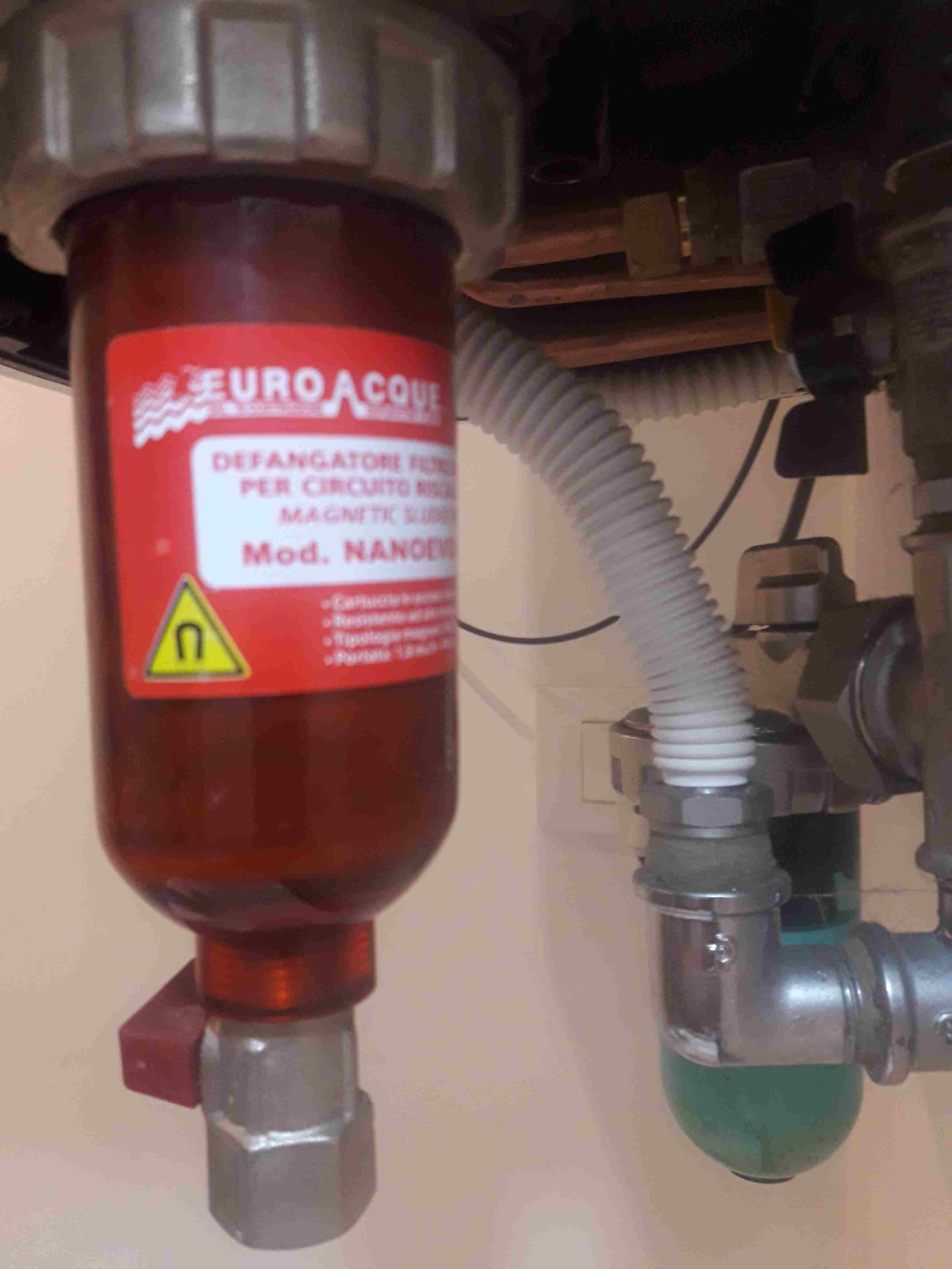

Defrangatore magnetico - Pulizia
Ciao a tutti, ho cambiato la caldaia con quella a condensazione e mi hanno installato anche il defrangatore magnetico, dove sotto al defrangatore c'è un rubinetto.
Se apro il rubinetto esce acqua e mi si abbassa la pressione del circuito fino ad arrivare a 0
Lo vorrei pulire visto che il contenitore è trasparente e lo vedo bello rosso, come si fa ?
Chiudi prima le valvole sul circuito del riscaldamento in prossimità del defangatore in modo da non scaricare tutto il circuito.
Scarica acqua col rubinetto sotto e svita ghiera per togliere bicchiere e pulire magnete.
Cerca il manuale del tuo modello per sicurezza
Modificato: da renee69
per valvole intendi le manopole sui radiatori ? perchè prima del defrangatore non ho nessun rubinetto di chiusura, eventualmente scarico tutto il circuito dall'acqua ? e poi svito il defrangatore e lo pulisco ? chiaramente spengo prima la caldaia ? faccio un lavaggio del defrangatore sotto la fontana ? ci metto detersivo o altro ?
Modificato: da Paolo2021__
