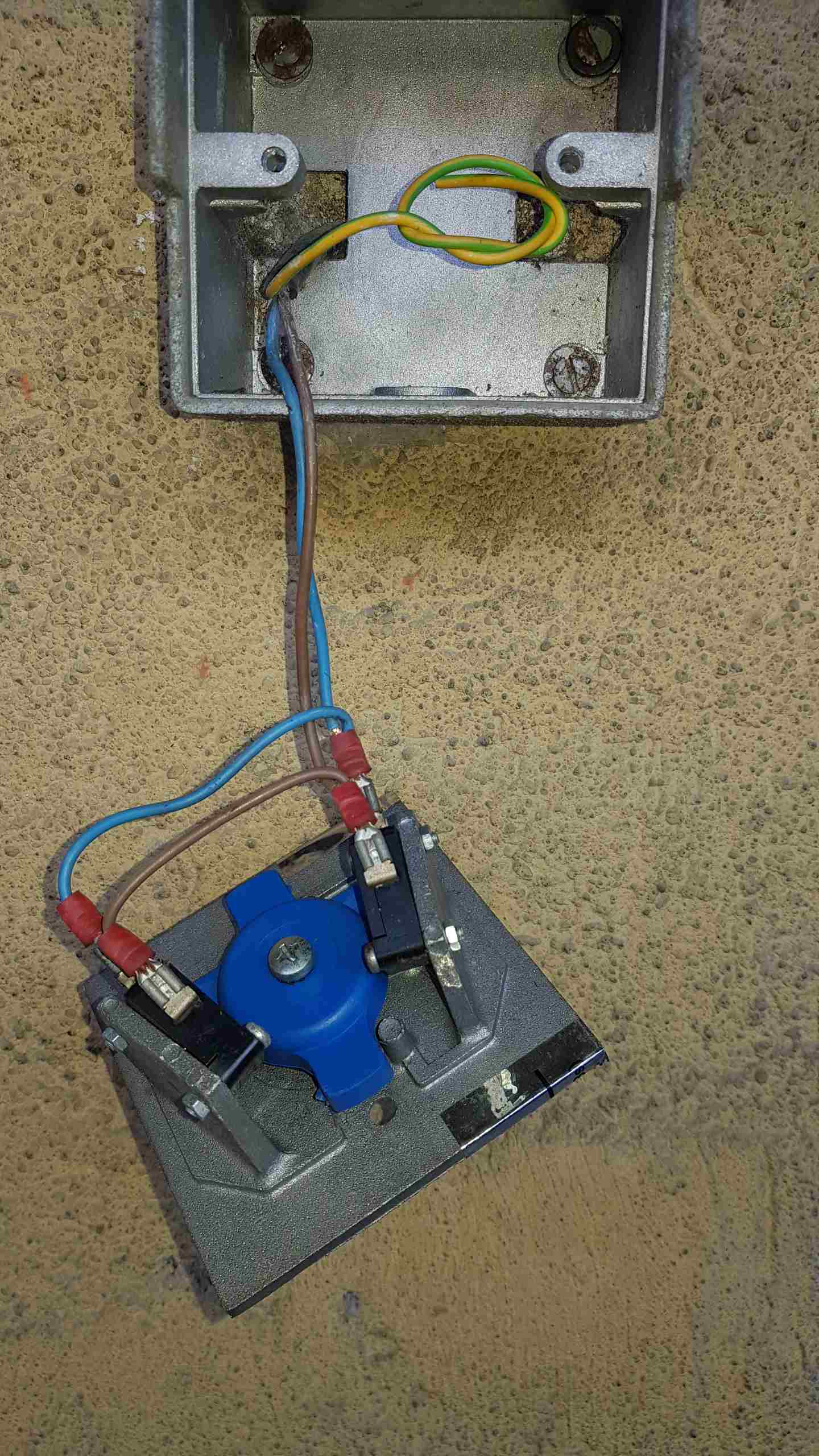

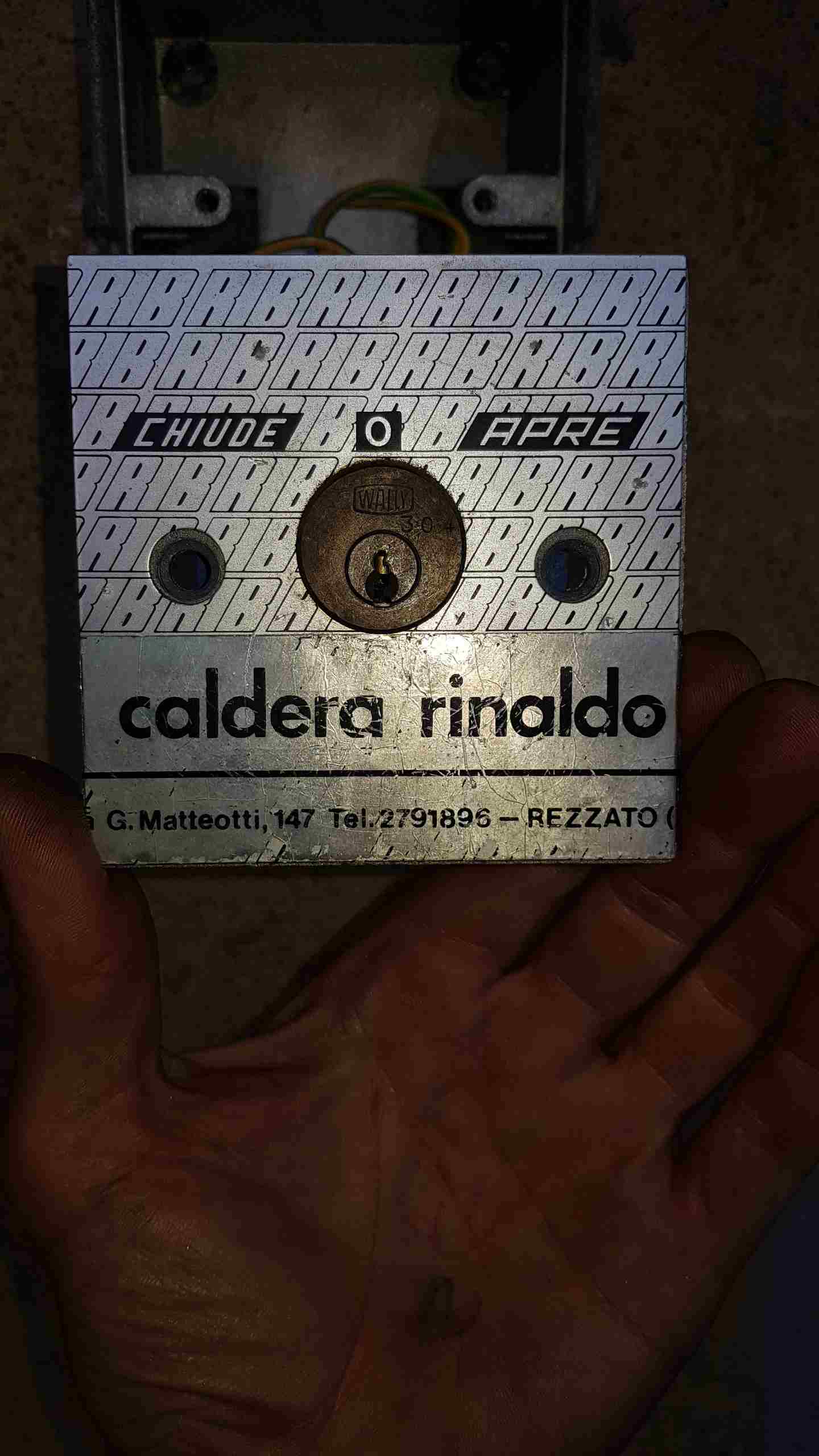

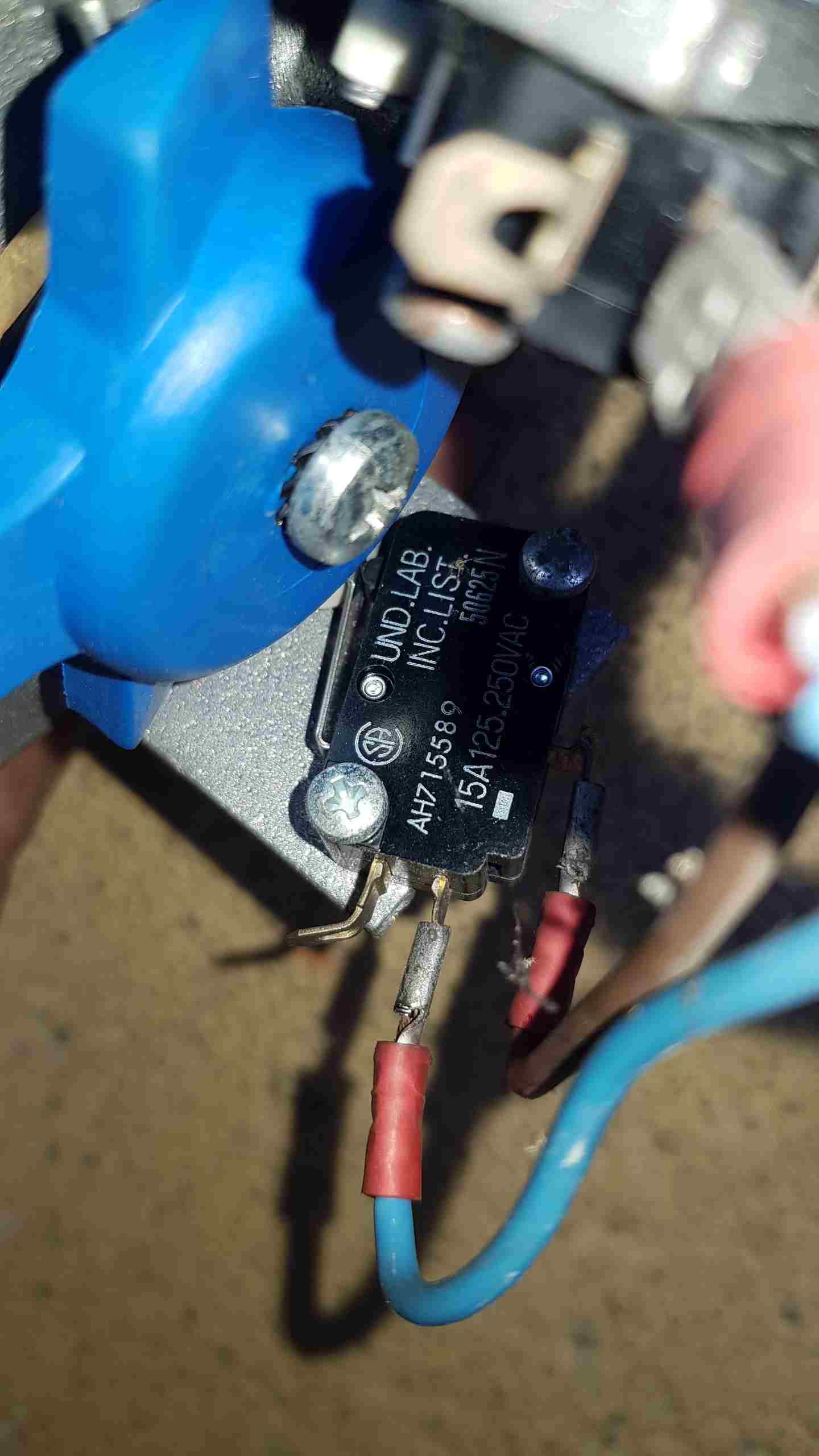

Pese Inserito: 14 ottobre 2023 Segnala Share Inserito: 14 ottobre 2023 Buongiorno a tutto il forum, Oggi sono andato nel garage a casa dei miei genitori, monta una serranda elettrica con nessuna chiave di sblocco (quella classica per poter aprire anche senza corrente) provo ad aprirla tramite telecomando, nulla, provo ad aprirla tramite la chiave laterale (il comando elettrico) e nulla nemmeno li. Il cortile è condominiale, non ho accesso all'interno del garage per controllare se c'è tensione sul motore, ho provato a forzare la serratura vecchia che penso sia l'originale di quando la basculante era manuale, con scarso successo. (la basculante si muove, quel rinvio non è comunque chiuso) Come potrei comportarmi? io ho smontato la scatolina nella quale arrivano i fili per azionamento tramite chiave, ci sono dentro due interruttori che a seconda di dove si gira la chiave, dovrebbero mandare il segnale di apertura o chiusura. Avete idee su cosa dovrei fare? chiamo un elettricista o un fabbro? bel dilemma Basterebbe solamente capire perchè all'epoca non facevano lo sblocco manuale ed invece se sbaglio qualcosa io, trovarlo effettivamente. Allego foto per spiegarmi un attimo meglio Link al commento Condividi su altri siti More sharing options...
Maurizio Colombi Inserita: 14 ottobre 2023 Segnala Share Inserita: 14 ottobre 2023 Beh... se non hai lo sblocco manuale del freno, ci fai veramente poco. Se non c'è altro sistema per raggiungere il motore, ti conviene chiamare un fabbro, un elettricista potrebbe solo confortarti a parole. Anche il fabbro non è che farà miracoli, ma almeno potrebbe aiutarti un po'. P.S. a volte la vecchia maniglia viene utilizzata come sblocco del freno, hai provato a ruotarla? Link al commento Condividi su altri siti More sharing options...
Pese Inserita: 14 ottobre 2023 Autore Segnala Share Inserita: 14 ottobre 2023 (modificato) 1 ora fa, Maurizio Colombi ha scritto: Beh... se non hai lo sblocco manuale del freno, ci fai veramente poco. Se non c'è altro sistema per raggiungere il motore, ti conviene chiamare un fabbro, un elettricista potrebbe solo confortarti a parole. Anche il fabbro non è che farà miracoli, ma almeno potrebbe aiutarti un po'. P.S. a volte la vecchia maniglia viene utilizzata come sblocco del freno, hai provato a ruotarla? La vecchia maniglia non riesco a ruotarla in quanto la chiave per sbloccarla non funziona più, ho provato anche a forzarla con una specie di grimaldello, ho alzato tutti i perni del tamburo ma non vuole girare, proverò a sentire un fabbro, mi preoccupa il fatto che anche a sostituire la serratura, se poi non fa funzionare lo sblocco, non saprei come aprire la basculane se non spingere e aprirla di forza rompendo sicuro altro Domanda da profano, da quell'interruttore si può provare a capire se arriva corrente? io ho controllato la continuità quando aziono la chiave e funziona Modificato: 14 ottobre 2023 da Pese Link al commento Condividi su altri siti More sharing options...
Maurizio Colombi Inserita: 14 ottobre 2023 Segnala Share Inserita: 14 ottobre 2023 24 minuti fa, Pese ha scritto: da quell'interruttore si può provare a capire se arriva corrente? No di certo! All'interno ci sarà sicuramente una centrale elettronica per gestire l'automazione e quella chiave 8da come si vede) è collegata proprio a quella. 26 minuti fa, Pese ha scritto: se non spingere e aprirla di forza rompendo sicuro altro Se fai forza, sicuramente rovini il serramento, ma il motore non si smuove di un millimetro. Prova a mettere una foto della porta dove si vede tutto il serramento, se hai un motore montato sul telo, potrebbero vedersi i punti di fissaggio, ma ho dei dubbi. Link al commento Condividi su altri siti More sharing options...
Pese Inserita: 14 ottobre 2023 Autore Segnala Share Inserita: 14 ottobre 2023 8 minuti fa, Maurizio Colombi ha scritto: No di certo! All'interno ci sarà sicuramente una centrale elettronica per gestire l'automazione e quella chiave 8da come si vede) è collegata proprio a quella. Se fai forza, sicuramente rovini il serramento, ma il motore non si smuove di un millimetro. Prova a mettere una foto della porta dove si vede tutto il serramento, se hai un motore montato sul telo, potrebbero vedersi i punti di fissaggio, ma ho dei dubbi. Per la foto domani la faccio e la posto. Non vorrei forare la serratura per poi capire che non esiste lo sblocco manuale (ma esistono senza sblocco o è solo la mia che non c'è?) o se no dopo la forzatura della serratura entrare con un endoscopio e visionare da dentro e capire cosa ci sia Vorrei riuscire a capire se arriva corrente, ma dato che è un impianto condominiale e dal di fuori non si vedono canaline, penso sia la corrente collegata alle scale del condominio che proviene dal contatore "scale" Sicuro è una basculante elettrica montata almeno 35-40 anni fa Link al commento Condividi su altri siti More sharing options...
Pese Inserita: 21 ottobre 2023 Autore Segnala Share Inserita: 21 ottobre 2023 Eccomi, scusate per il ritardo! Link al commento Condividi su altri siti More sharing options...
Roberto Garoscio Inserita: 22 ottobre 2023 Segnala Share Inserita: 22 ottobre 2023 Potrebbe esserci lo sblocco manuale collegato alla maniglia della porta, sei riuscito a ruotarla? Link al commento Condividi su altri siti More sharing options...
