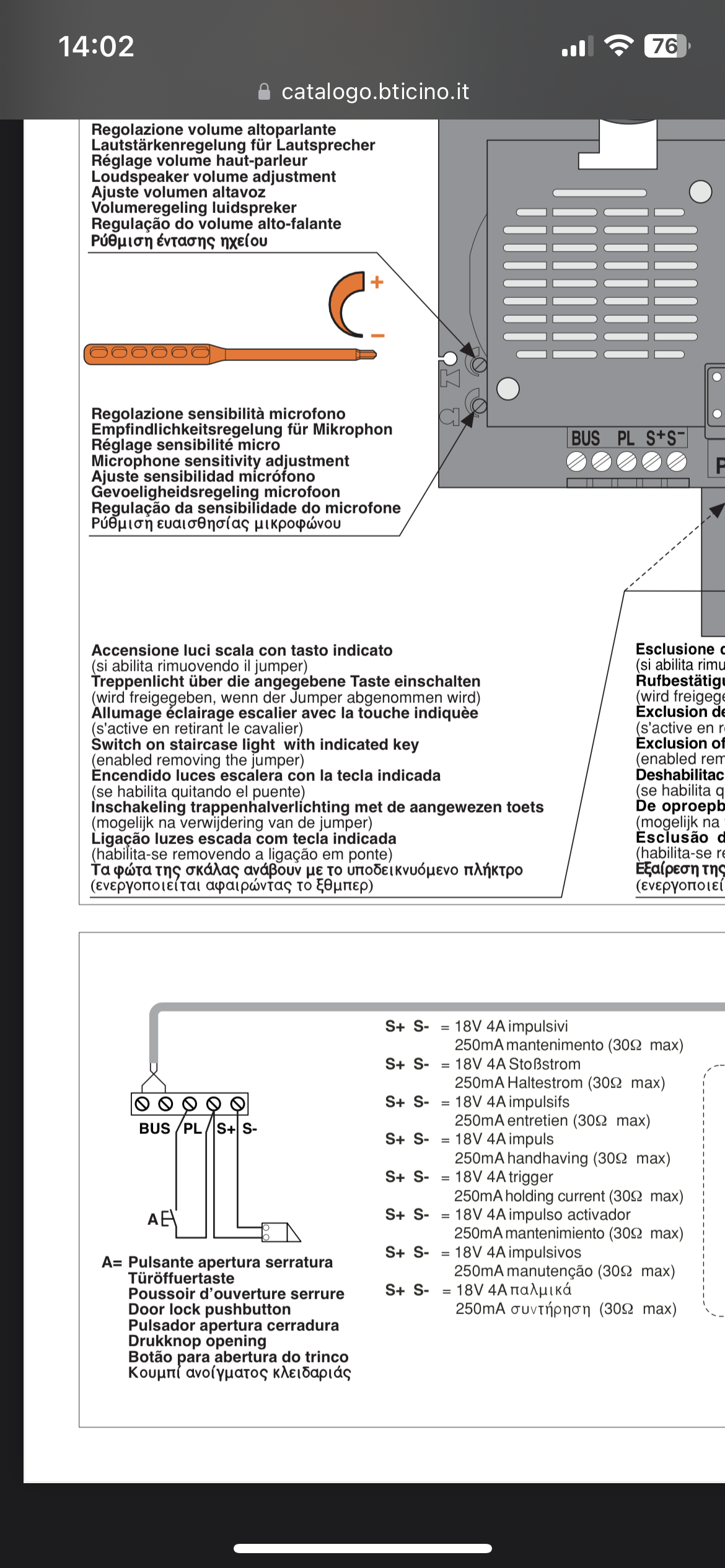

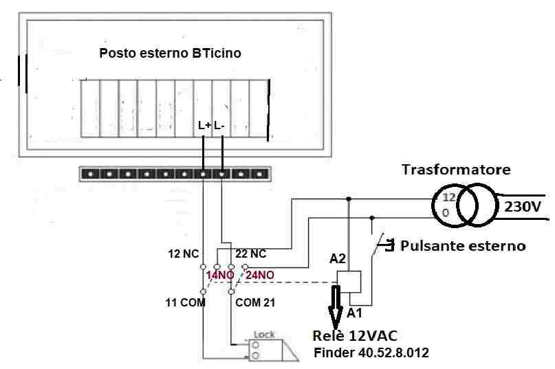

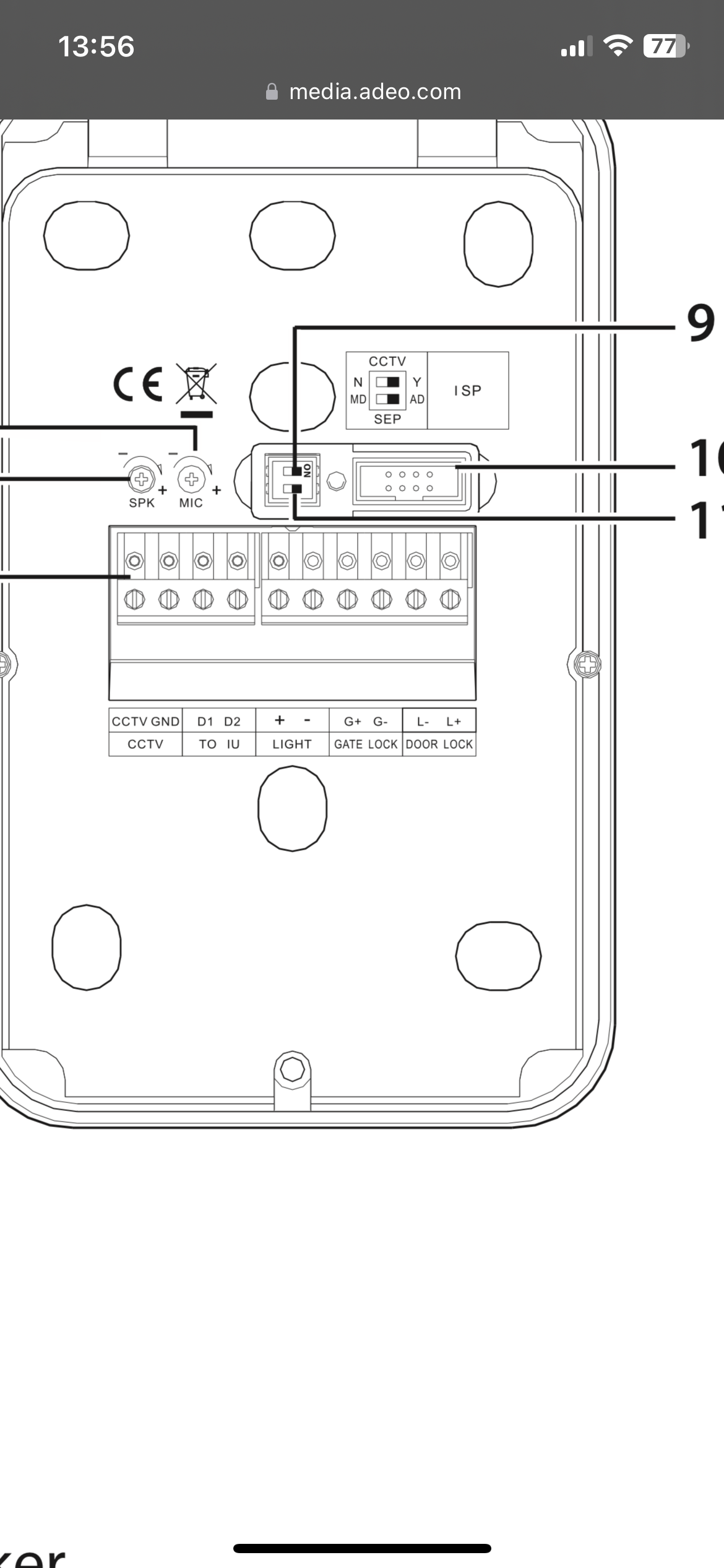

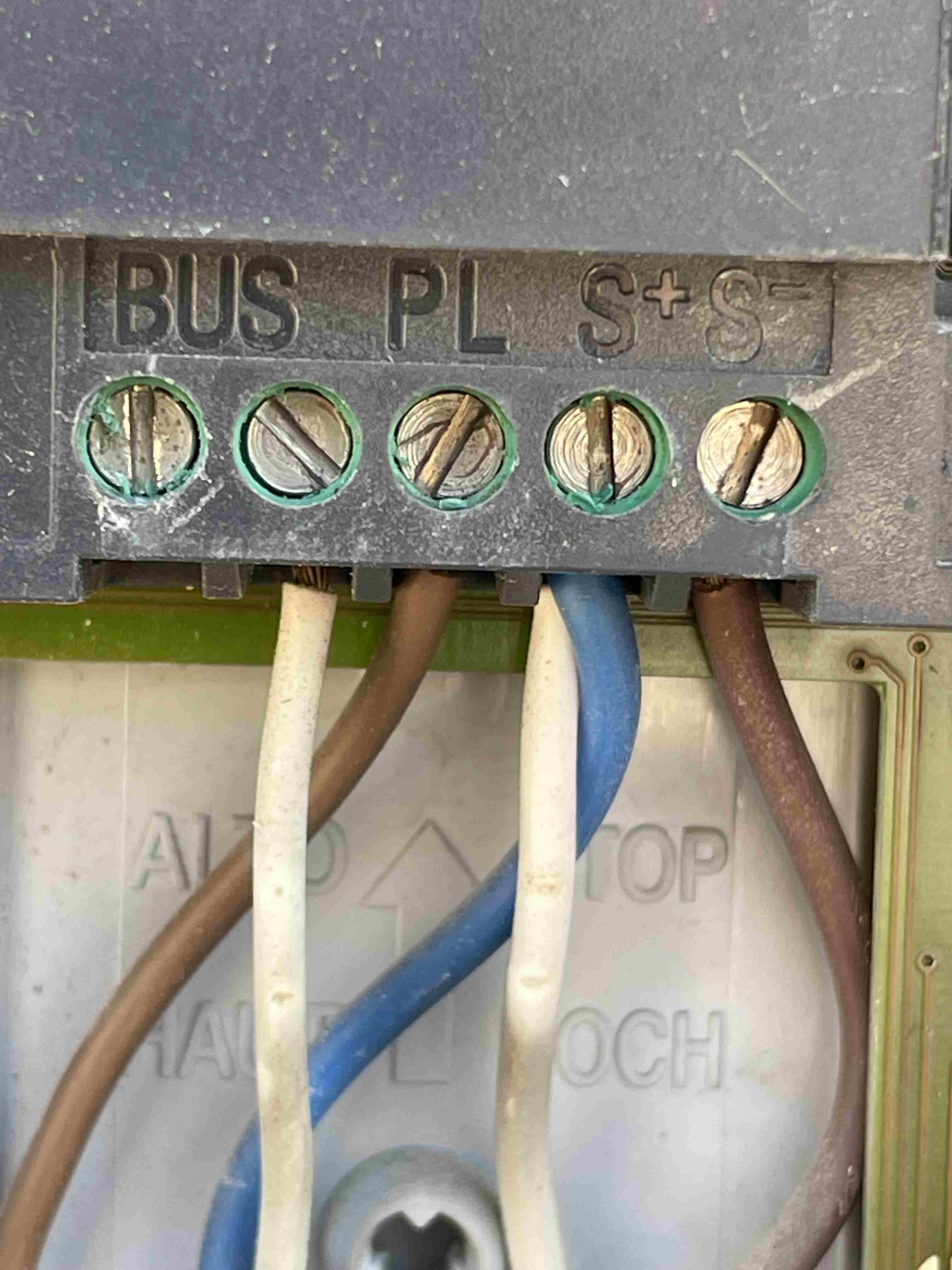

Collegamento bticino317913
Buonasera ho acquistato un BTicino 317913 e smontato il mio vecchio miniterno mi spieghereste in base ai vecchi collegamenti come collegare il nuovo tenendo conto che ho funzionava con un pulsante apri cancelletto pedonale !?Grazie ! PS il 1 cavo Bus l’avevo già smontato non manca nulla !
Scusa, non so perché ma ogni tanto il sistema non mi fa inviare le risposte intere, mi dà errore, comunque questa segue la precedente
In pratica porti i fili della serratura ai morsetti COM-COM del relè (anzi dello zoccolo naturalmente), i due fili L+ e L- che escono dal posto esterno BTicino li colleghi ai morsetti NC-NC del relè ed i fili che escono dal trasformatore li colleghi ai morsetti NO-NO dello zoccolo.
Poi la bobina del relè A1-A2 la colleghi direttamente all'uscita 12V del trasformatore interponendo il pulsante aggiuntivo come nello schema (altrimenti rimarrà sempre eccitata).
Non badare tanto alla disposizione dei fili, considera lettere e numeri descritti e non badare nemmeno alla polarità perché tanto sei in Corrente alternata e problemi di questo tipo non ce ne sono.
Eliminata colorazione ingannevole.
