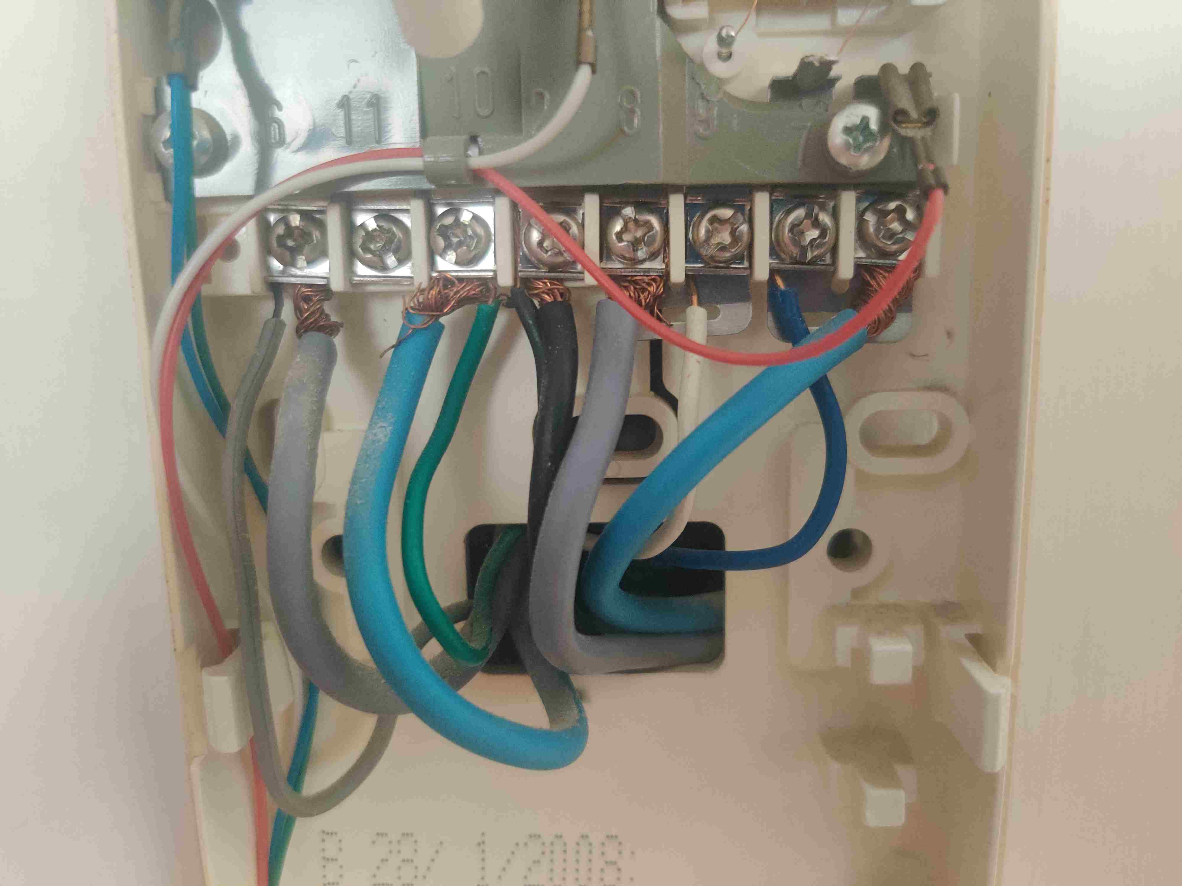

Yokopoko Inserito: 15 ottobre 2023 Segnala Inserito: 15 ottobre 2023 Salve a tutti! Ho bisogno di aiuto con la sostituzione del citofono in oggetto con il 1130/16 che mi hanno venduto come compatibile. Ho letto varie discussioni qui sul forum, ma i miei collegamenti sembrano un po' diversi dal normale, probabilmente anche perché c'è la portineria di mezzo... Mi potete dare un'indicazione su come collegare i morsetti? Lascio in allegato la foto con i collegamenti del vecchio citofono. Non badate ai fili più grossi, sono di un altro posto interno in parallelo (devo sostituire anche quello). Grazie mille!
Yokopoko Inserita: 15 ottobre 2023 Autore Segnala Inserita: 15 ottobre 2023 Dopo alcune prove ho potuto constatare che staccando il 2 va via l'audio... Ma non doveva essere 1 l'altoparlante? Già solo questa cosa mi manda ai pazzi
ROBY 73 Inserita: 15 ottobre 2023 Segnala Inserita: 15 ottobre 2023 Ciao Yokopoko, 14 ore fa, Yokopoko ha scritto: i miei collegamenti sembrano un po' diversi dal normale, probabilmente anche perché c'è la portineria di mezzo... Esatto, quindi leggi questa discussione e procedi di conseguenza: https://www.plcforum.it/f/topic/284237-sostituzione-vecchio-citofono-urmet-1130-avorio-con-nuovo-urmet-113315/ Solo per la cronaca, i collegamenti del citofono 1133/15 sono identici al 1130/16, cambia solo il design
Yokopoko Inserita: 15 ottobre 2023 Autore Segnala Inserita: 15 ottobre 2023 2 ore fa, ROBY 73 ha scritto: Ciao Yokopoko, Esatto, quindi leggi questa discussione e procedi di conseguenza: https://www.plcforum.it/f/topic/284237-sostituzione-vecchio-citofono-urmet-1130-avorio-con-nuovo-urmet-113315/ Solo per la cronaca, i collegamenti del citofono 1133/15 sono identici al 1130/16, cambia solo il design Grazie mille per la risposta! Domani recupero il necessario e provo ad intervenire.
Yokopoko Inserita: 16 ottobre 2023 Autore Segnala Inserita: 16 ottobre 2023 23 ore fa, ROBY 73 ha scritto: Facci sapere, prego Tutto ok, fatta modifica con condensatore e seguito lo schema! Funziona tutto! Grazie mille e grazie anche a @soltec , autore della modifica.
ROBY 73 Inserita: 16 ottobre 2023 Segnala Inserita: 16 ottobre 2023 4 minuti fa, Yokopoko ha scritto: Tutto ok, fatta modifica con condensatore e seguito lo schema! Funziona tutto! Ottimo così allora, ciao prego
soltec Inserita: 16 ottobre 2023 Segnala Inserita: 16 ottobre 2023 2 ore fa, Yokopoko ha scritto: Tutto ok, fatta modifica con condensatore e seguito lo schema! Funziona tutto! Grazie mille e grazie anche a @soltec , autore della modifica. E ma senza il grande ROBY 73 che tiene memoria di tutto questo forum sarebbe perso...
