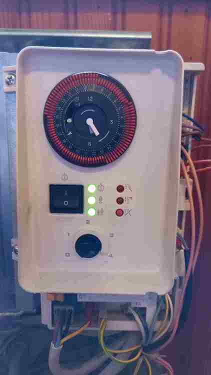

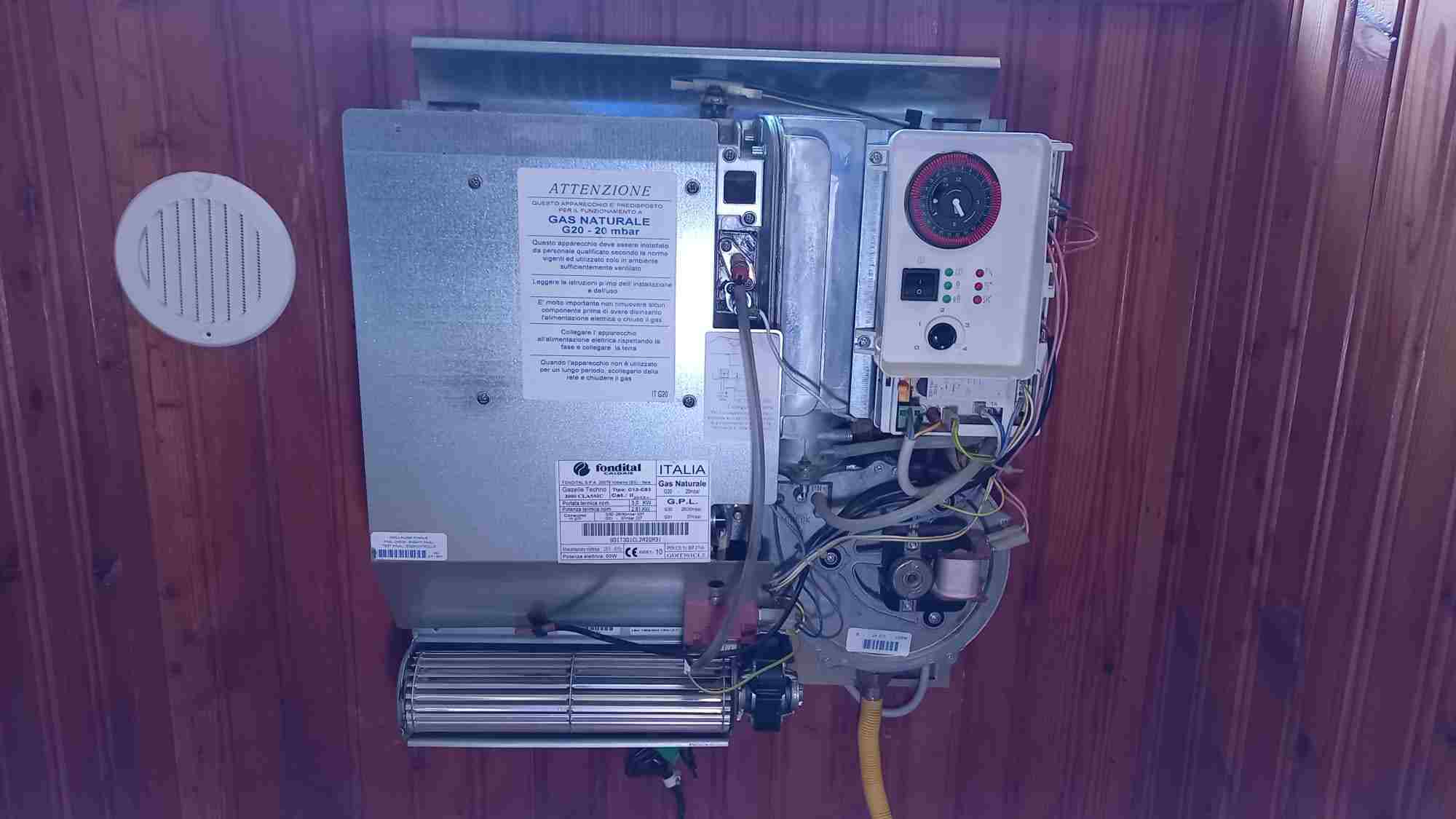

Fondital Gazelle Classic 3000 non parte
Buongiorno,
Possiedo un radiatore a metano Fondital 3000 che fino a settimana scorsa andava.
Oggi ho provato a riaccenderlo:
- si avvia
- fa la scintilla e parte la fiamma pilota
- si accendono le 3 luci verdi (corrente, bruciatore min e max)
Sembra partire ma dopo 5-10 secondi la fiamma si spegne e il radiatore ricomincia da capo la procedura di accensione portando sempre ad un riavvio costante.
Da cosa potrebbe dipendere?
Già controllati i poli Fase/Neutro, il gas, il collegamento di tutti i cavi, pulite le pipette bianche...
