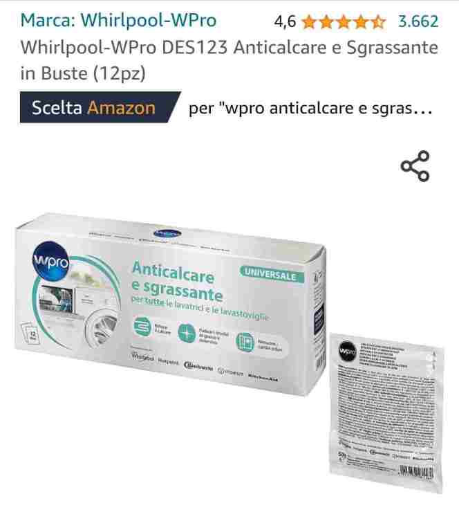

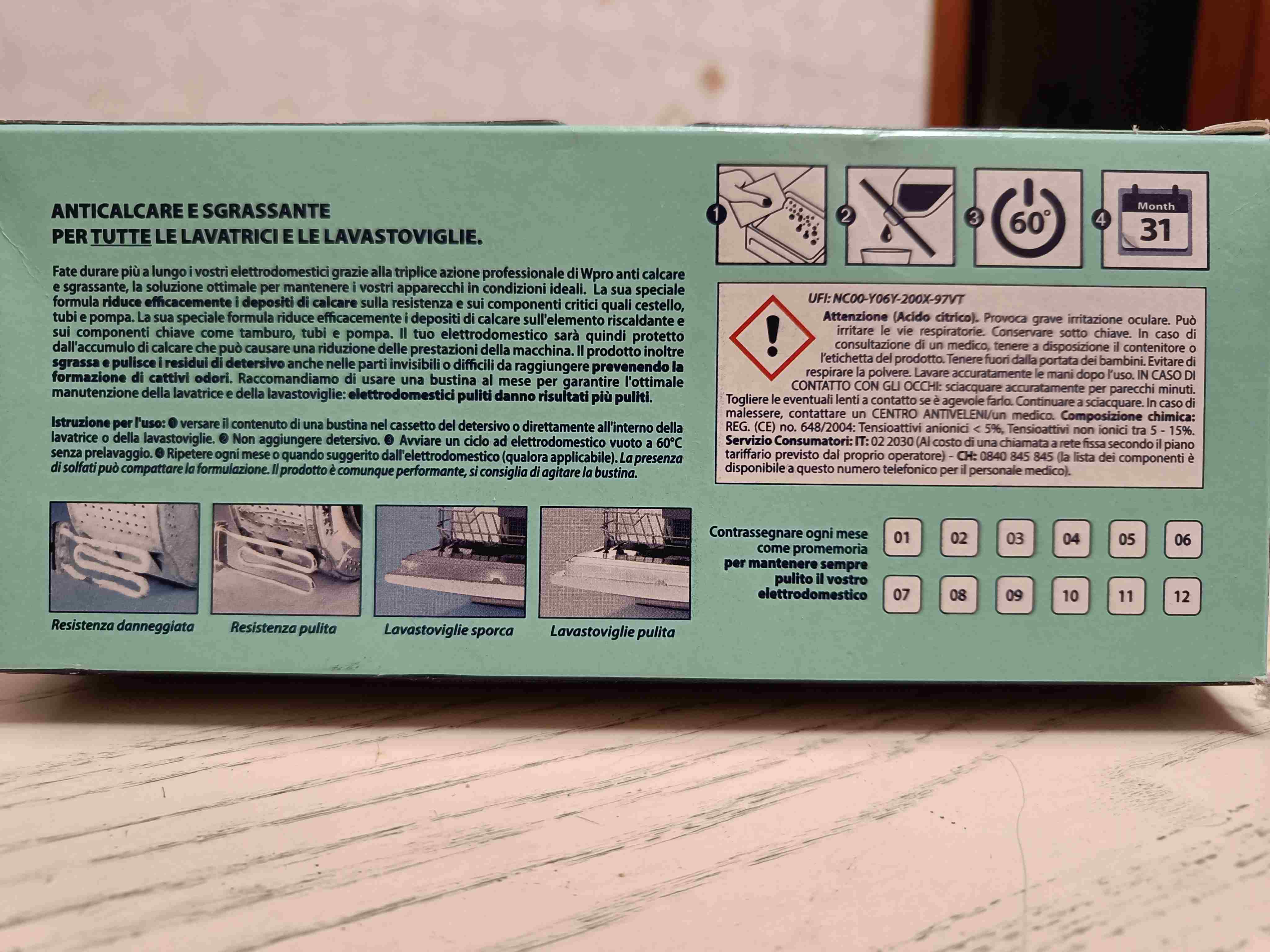

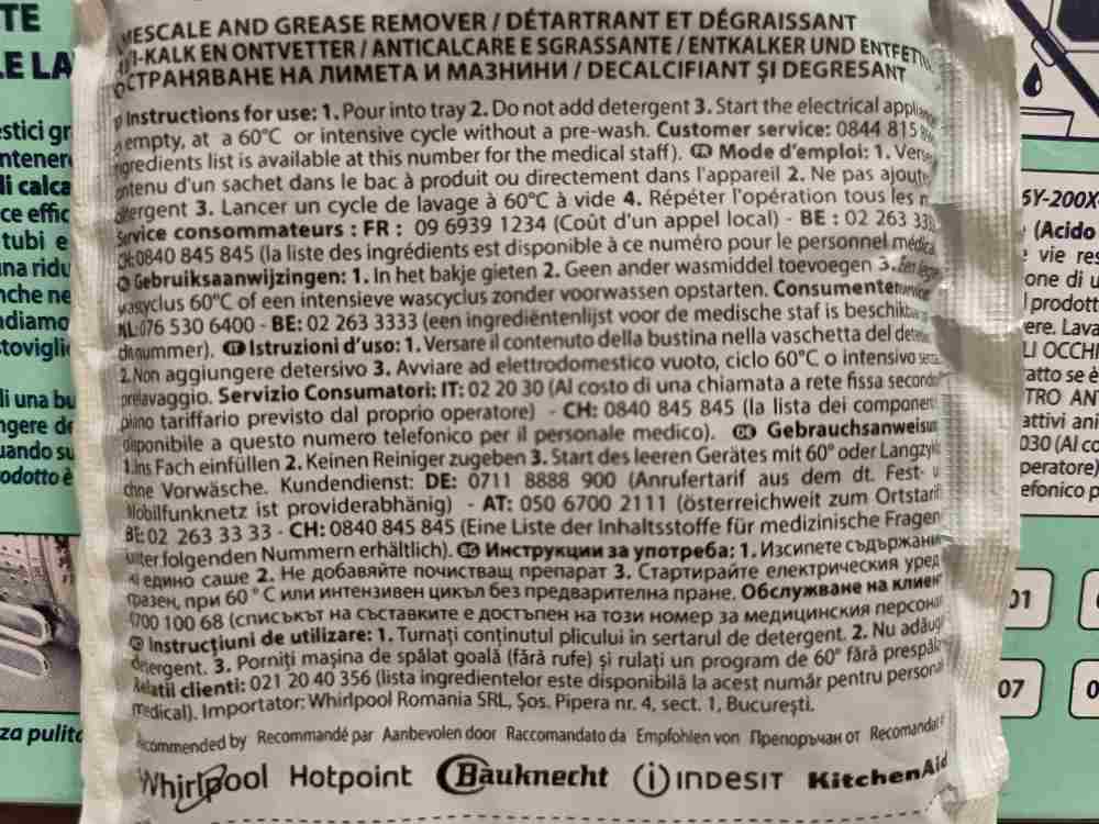

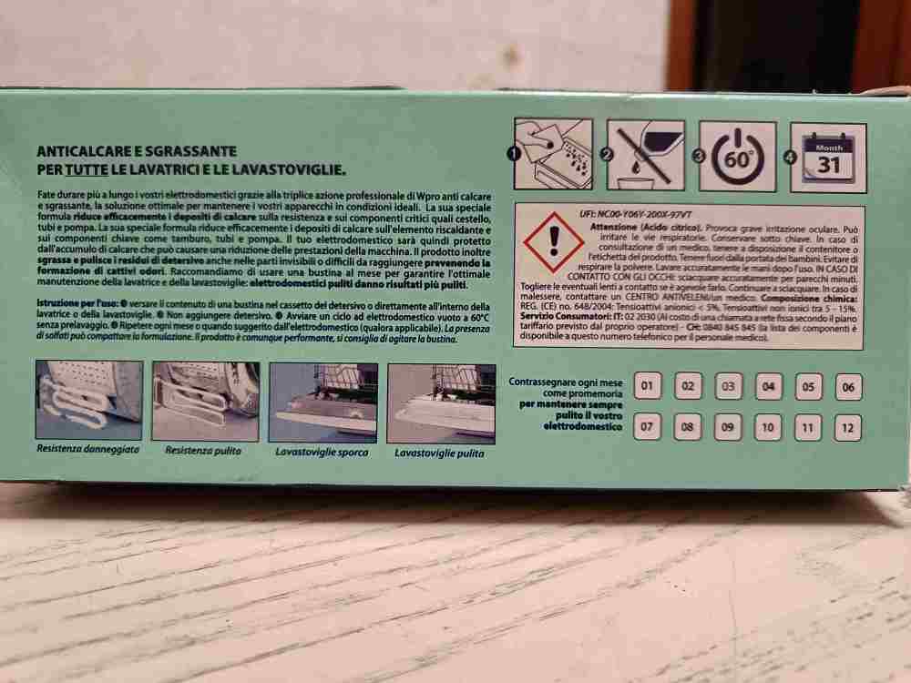

Prodotto per pulizia lavastoviglie/lavatrice
Omar73
Buon pomeriggio a tutti.
Da qualche anno utilizzo questo prodotto
Screenshot_2023-10-15-18-03-12-50_b5f6883d2c20a96c53babc0b4ac88108.thumb.jpg.6c0c372f4ba6c32249cf778f055d08c3.jpg
suggeritomi proprio su questo forum per una pulizia periodica della lavastoviglie.
Da un paio di mesi lo uso anche nella lavatrice per cercare di rimediare al cattivo odore come raccontato qua
La lavatrice a differenza della lavastoviglie può raggiungere i 90° ma sulle istruzioni del prodotto c'è scritto 60°.
Interpellato il venditore Amazon mi dice di attenermi alle istruzioni, mentre l'assistenza Whirlpool dice di fare tranquillamente a 90°.
Qualcuno di voi ha testimonianze dirette di un lavaggio con prodotti simili a alte temperature senza nessun inconveniente?
Link al commento
Condividi su altri siti
Credo che tu ti debba attenere a quello scritto sulla confezione, non a quello che può dire uno o l'altro .
Altrimenti  le  istruzioni a cosa servono  .
Link al commento
Condividi su altri siti
49 minuti fa, Stefano Dalmo ha scritto:
Credo che tu ti debba attenere a quello scritto sulla confezione, non a quello che può dire uno o l'altro .
Altrimenti  le  istruzioni a cosa servono  .
Per adesso l'ho usato a 60°, la curiosità era data dal fatto che l'assistenza del prodotto mi ha detto che è possibile
Link al commento
Condividi su altri siti
Allora , mi sono andato a leggere le istruzioni  sul web , non parla di usarlo a 60 gradi e basta , ma lo da come limite minimo , in quanto , dice le testuali parole ,
Impostare un ciclo a 60° O intensivo  , e lo sappiamo tutti che intensivo  stiamo ai quasi 75 °,
Per cui  , oltre i 60 puoi andare tranquillamente.
Link al commento
Condividi su altri siti
10 ore fa, Stefano Dalmo ha scritto:
Allora , mi sono andato a leggere le istruzioni  sul web , non parla di usarlo a 60 gradi e basta , ma lo da come limite minimo , in quanto , dice le testuali parole ,
Impostare un ciclo a 60° O intensivo  , e lo sappiamo tutti che intensivo  stiamo ai quasi 75 °,
Per cui  , oltre i 60 puoi andare tranquillamente.
Per curiosità, dove hai trovato le istruzioni? Perché sulla scatola non c'è scritto nulla
12 ore fa, Stefano Dalmo ha scritto:
Link al commento
Condividi su altri siti
Guardando la scheda di sicurezza del prodotto:
https://media.flixcar.com/f360cdn/Wpro-34800207-SDS121200930IT.pdf
si vede che contiene acido citrico e acido solfammico (parte decalcificante) piu' tensioattivi non ionici ed anionici (parte sgrassante). Dovrebbe poter essere usato tranquillamente anche a temperature superiori ai 60 gradi (quindi, nessun problema ad usarlo a 90).
Personalmente lo uso con il ciclo igienizzante della mia lavasciuga LG, che arriva a 70 gradi.
Modificato: da fr4nz83
Link al commento
Condividi su altri siti
3 ore fa, Omar73 ha scritto:
Per curiosità, dove hai trovato le istruzioni? Perché sulla scatola non c'è scritto nulla
La busta contenente il prodotto che hai messo in foto .
verso il centro è scritto in italiano.
Link al commento
Condividi su altri siti
10 ore fa, Stefano Dalmo ha scritto:
La busta contenente il prodotto che hai messo in foto .
verso il centro è scritto in italiano.
Chiedo venia se il mio italiano non è abbastanza per capire che intensivo vuol dire a più di 60° 🙄
Link al commento
Condividi su altri siti
