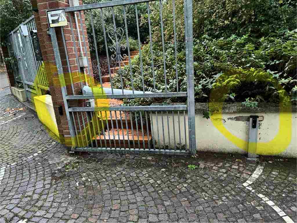

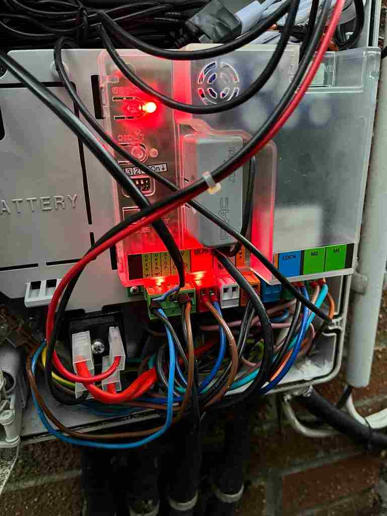

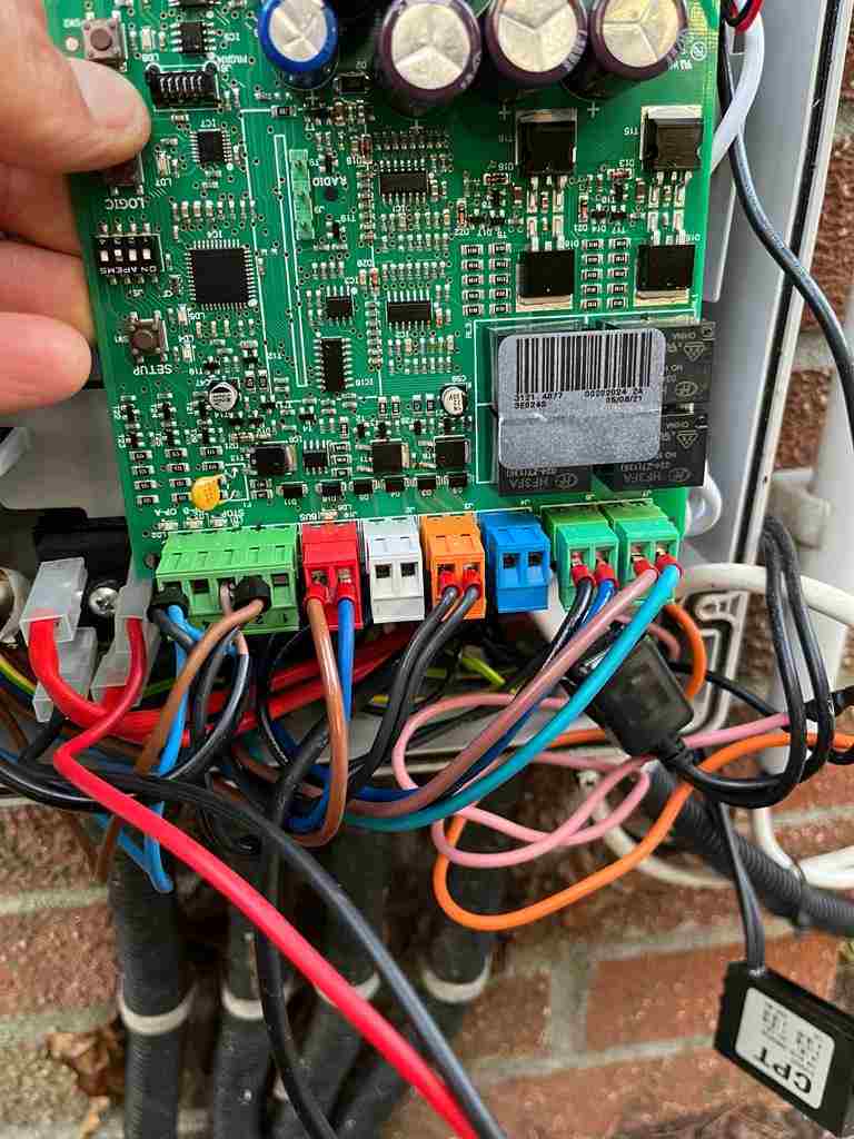

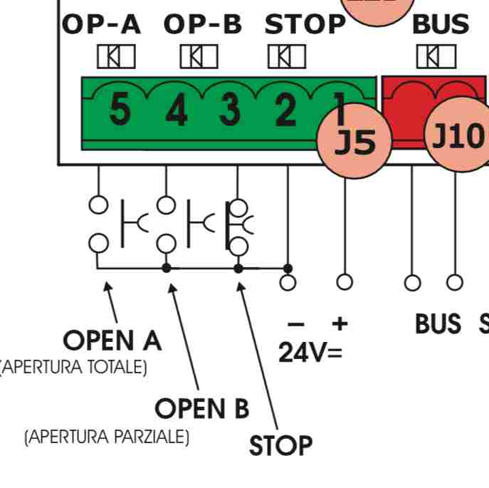

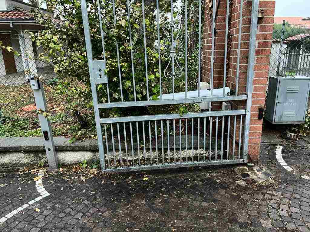

problema cancello Faac scheda E024S
cuscio
buongiorno,
ho un problema con il mio cancello a battente Faac, non chiude e non apre.
Tutto è iniziato e non so se è stato un caso, quando un giorno ha piovuto molto, le ante non si sono più chiuse. Poi dopo una decina di giorni ha ripreso a funzionare regolarmente. Poi dopo circa due settimane dopo un'altro temporale si è ripresentato lo stesso problema ma questa volta non ha più funzionato.
Ho cercato eventauli infiltrazioni in tutte le scatole e ho controllato tutti i collegamenti ma non ho trovato alcun problema.
Ho resettato la scheda, ho fatto il setup più volte (con il setup le ante si aprono e chiudono regolarmente), ho riprogrammato i telecomandi ma il cancello rimane aperto.
Non si chiude neanche con la chiave. L'unico comando che risponde è l'apertura parziale di un'anta con il telecomando (secondo tasto), si chiude ma poi non si riapre più. L'impulso del telecomando lo riceve, si accende il led e anche se faccio il contatto manualmente le ante non si muovono.
Ho sostituito la scheda con una nuova ma il problema è rimasto. Cosa potrebbe essere? Grazie
Modificato: da cuscio
Link al commento
Condividi su altri siti
  • Risposte 57
  • Created
  • Ultima risposta
Top Posters In This Topic
  • cuscio
    31
  • giugn76
    22
  • Roberto Garoscio
    3
  • ElettrOil
    1
Top Posters In This Topic
Posted Images
Ciao
Come son collegate/settate  le fotocellule?
Cosa c’è installato d’altro?
manda alcune foto…magari vediamo qualcosa oltre la descrizione
Link al commento
Condividi su altri siti
cioa, grazie per l'interessamento.
Cosa intendi per settaggio fotocellule? D'altro c'è installato un interruttore wifi comandabile da app che ho installato da più di un anno, avevo provato anche a rimuoverlo per vedere se era quella la causa.
Come hai fatto a scrivere un messaggio quotando da altri messaggi?
Messaggio editor di altri messaggi
Link al commento
Condividi su altri siti
Ciao
A centrale accesa come sono i led? Quali accesi e quali spenti?
settaggio fotocellule intendo come hai messo i dip switch,quante ne hai installate…
Link al commento
Condividi su altri siti
1 ora fa, giugn76 ha scritto:
Ciao
A centrale accesa come sono i led? Quali accesi e quali spenti?
settaggio fotocellule intendo come hai messo i dip switch,quante ne hai installate…
questa sera ti faccio le foto. Da quando è stato installato non ho mai toccato il settaggio delle fotocellule, ho solo interagito con la scheda. Ho le fotocellule prima e dopo il cancello. Ho provato a scollegare il bus ma non cambia nulla
Link al commento
Condividi su altri siti
Il 19/10/2023 alle 06:46 , giugn76 ha scritto:
Ciao
A centrale accesa come sono i led? Quali accesi e quali spenti?
settaggio fotocellule intendo come hai messo i dip switch,quante ne hai installate…
ecco le foto della scheda in funzione e le foto delle fotocellule
Link al commento
Condividi su altri siti
scusa ma non riesco a vedere bene i led.
hai acceso il led bus e il led di stop o di open b?
le fotocellule funzionano regolarmente?
prova ad aprirle e controlla.
sulla linea bus hai collegato solo le fotocellule o anche i safecoder?
Link al commento
Condividi su altri siti
18 ore fa, giugn76 ha scritto:
scusa ma non riesco a vedere bene i led.
hai acceso il led bus e il led di stop o di open b?
le fotocellule funzionano regolarmente?
prova ad aprirle e controlla.
sulla linea bus hai collegato solo le fotocellule o anche i safecoder?
i led accesi fissi sono quello di Open B e quello del Bus. Le fotocellule funzionano (ci passo in mezzo e si spegne un led). Non ho safecoder.
Proprio ieri il cancello si è chiuso da solo e con il telecomando l'ho aperto, poi non si è più chiuso. Oggi ho visto che ha tentato di chiudersi, un'anta si è mossa di 20 cm poi è tornata indietro.. non ci capisco più nulla!
Link al commento
Condividi su altri siti
Il 21/10/2023 alle 18:51 , giugn76 ha scritto:
Il contatto di stop dove lo hai collegato?
l'impianto era stato fatto dal tecnico, io non ho cambiato niente. Sull'open B non c'e collegato nulla
Modificato: da cuscio
Link al commento
Condividi su altri siti
I led che devi vedere accesi sono STOP e linea BUS
Prova a staccare i fili dalla morsettiera e lasciare solo il ponte tra negativo e stop ( 2 e 3) poi dai un impulso con il radiocomando e vedi cosa fa.
Se anche dopo aver staccato i fili e fatto il ponte dello stop non vedi led di stop la scheda ha un problema.
Se vedi il led di stop ma noti anche quello di open ti consiglio d staccare corrente,rimuovere scheda radio e ripristinare corrente.
Da quest’ultima prova vedi se è la scheda radio ad aver problemi.
Facci sapere
Modificato: da giugn76
Link al commento
Condividi su altri siti
12 ore fa, giugn76 ha scritto:
I led che devi vedere accesi sono STOP e linea BUS
Prova a staccare i fili dalla morsettiera e lasciare solo il ponte tra negativo e stop ( 2 e 3) poi dai un impulso con il radiocomando e vedi cosa fa.
Se anche dopo aver staccato i fili e fatto il ponte dello stop non vedi led di stop la scheda ha un problema.
Se vedi il led di stop ma noti anche quello di open ti consiglio d staccare corrente,rimuovere scheda radio e ripristinare corrente.
Da quest’ultima prova vedi se è la scheda radio ad aver problemi.
Facci sapere
ci provo, la scheda l'ho appena sostituita pensando fosse difettosa ma si comporta esattamente come la vecchia.
Nel caso il problema fosse lo stop come potrei risolverlo? Il cavo dello stop da dove arriva?
Modificato: da cuscio
Link al commento
Condividi su altri siti
ciao
prima fai le prove poi vediamo cosa fare
lo stop potrebbe arrivarti o da pulsanti interni alla casa o dal selettore a chiave…(dico così senza vedere..)
Link al commento
Condividi su altri siti
Quali led erano accesi quando hai staccato i fili?
devi provare a fare un ponte con un pezzo di filo tra il morsetto 2 e 3 lasciando scollegati gli altri.
Facci sapere
Link al commento
Condividi su altri siti
21 minuti fa, giugn76 ha scritto:
Quali led erano accesi quando hai staccato i fili?
devi provare a fare un ponte con un pezzo di filo tra il morsetto 2 e 3 lasciando scollegati gli altri.
Facci sapere
solo open b se non ricordo male. Il ponticello è già presente
Link al commento
Condividi su altri siti
ieri non sono riuscito a provare causa la pioggia. Ultimamente il cancello comincia a dare segni di vita, si è chiuso da solo più volte e ieri sera per una buona mezzora si apriva e chiudeva da solo. Poi è rimasto aperto e non si chiudeva con il telecomando.
Questa mattina l'ho trovato chiuso e l'ho aperto con il telecomando... ora vedo dalla webcam che è ancora chiuso
Link al commento
Condividi su altri siti
Si apre e si chiude da solo con i fili collegati normali o con il solo ponte sullo stop?
Si apre da solo senza che nessuno lo comanda?
Quando riesci manda foto di come si comportano i led quando il cancello funziona normalmente.
Hai per caso scatole dove ci sono delle giunte dei cavi elettrici del cancello?
Modificato: da giugn76
Link al commento
Condividi su altri siti
si apre e chiude con i fili collegati normalmente, senza che nessuno lo comandi.
Le scatole le ho controllate tutte e giunture pure. Questa notte è andato avanti tutta la notte, a volte le ante dopo 30 cm di chiusura tornavano indietro per poi riaprirsi.
Il cancello senza i motori collegati scorre bene. Questo we proverò a smontare i motori, non so che altro fare.
Link al commento
Condividi su altri siti
Hai controllato anche gli interni dei selettori a chiave?
Prova a scollegarli e vedi se si apre da solo.
N.B. Se hai il contatto di stop dentro al selettore dovrai cavallottarlo in centrale
Link al commento
Condividi su altri siti
