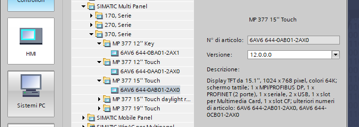

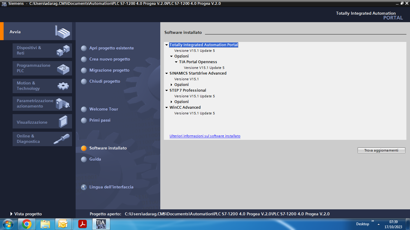

adamo Inserito: 16 ottobre 2023 Segnala Inserito: 16 ottobre 2023 Buonasera a tutti voi del forum. Sto cercando di inserire in un mio progetto Tia il pannello operatore in oggetto, ovviamente non compare nella libreria del software di programmazione, ma secondo voi è compatibile?. Da quello che sto scaricando e cercando su internet non trovo nulla di nulla, non vorrei che fosse incompatibile!. Grazie
batta Inserita: 16 ottobre 2023 Segnala Inserita: 16 ottobre 2023 Se non compare nella lista, significa che non è gestito nella versione del TIA che stai usando. Dalla V15 il TIA ha abbandonato i pannelli operatore più vecchi. Potresti provare con la V14. Certo che sviluppare la parte PLC con un TIA così vecchio non lo consiglierei a nessuno. Ti conviene sviluppare il PLC con una versione TIA recente, e l'HMI vedi tu se farlo con TIA V14 o con WinccFlexible.
adamo Inserita: 16 ottobre 2023 Autore Segnala Inserita: 16 ottobre 2023 Ciao Batta, non ho provato con la V.14 ma con la V.13 neanche compariva, quindi ......... Pensavo ci fosse la possibilità di aggiornare la lista dei componenti anche con questo HMI. Mannaggia!
drn5 Inserita: 16 ottobre 2023 Segnala Inserita: 16 ottobre 2023 La versione 2008 del Wincc flexible advance gestisce il MP377 da 15".
batta Inserita: 16 ottobre 2023 Segnala Inserita: 16 ottobre 2023 Io, nel mio TIA V14, ce l'ho Dipende dalla licenza che hai. Credo ti serva la licenza Advanced, come ti serve sempre l'Advanced anche per il Wincc Flexible.
adamo Inserita: 17 ottobre 2023 Autore Segnala Inserita: 17 ottobre 2023 Buongiorno, questa la versione che sto utilizzando
adamo Inserita: 17 ottobre 2023 Autore Segnala Inserita: 17 ottobre 2023 Intanto provo a fare qualche aggiornamento, pensate che possa servire?. Adamo
dina_supertramp Inserita: 17 ottobre 2023 Segnala Inserita: 17 ottobre 2023 (modificato) 1 ora fa, adamo ha scritto: Intanto provo a fare qualche aggiornamento, pensate che possa servire?. Adamo Ciao Adamo, Purtroppo no. Ti allego link Siemens dove vengono dichiarati i pannelli rimossi dal TIA 15 in poi, dove c'è anche l'MP 377 in oggetto. When upgrading your TIA Portal project to V15 or higher, why do you get this erro... - ID: 109754931 - Industry Support Siemens L'ultima versione compatibile di TIA è la 14 come detto da Batta, quindi come già suggerito o sviluppi l'HMI col TIA14 oppure con WinCC Flexible. Se non lo vedi nel TIA 13-14 (con licenza Advanced) probabilmente avrai gli HSP (Hardware support packages) da scaricare, li trovi sul sito Siemens. Modificato: 17 ottobre 2023 da dina_supertramp
batta Inserita: 17 ottobre 2023 Segnala Inserita: 17 ottobre 2023 9 ore fa, adamo ha scritto: Intanto provo a fare qualche aggiornamento, pensate che possa servire?. No, gli aggiornamenti non ti servono a nulla. Dalla V15 in poi quei pannelli non sono più gestiti. Al massimo, puoi riportare il progetto in TIA fino alla V14. A questo punto, penso ti convenga lasciali in Wincc Flexible. Dici di aver provato anche con una V13, ma sullo stesso pc, sempre con licenza Advanced?
