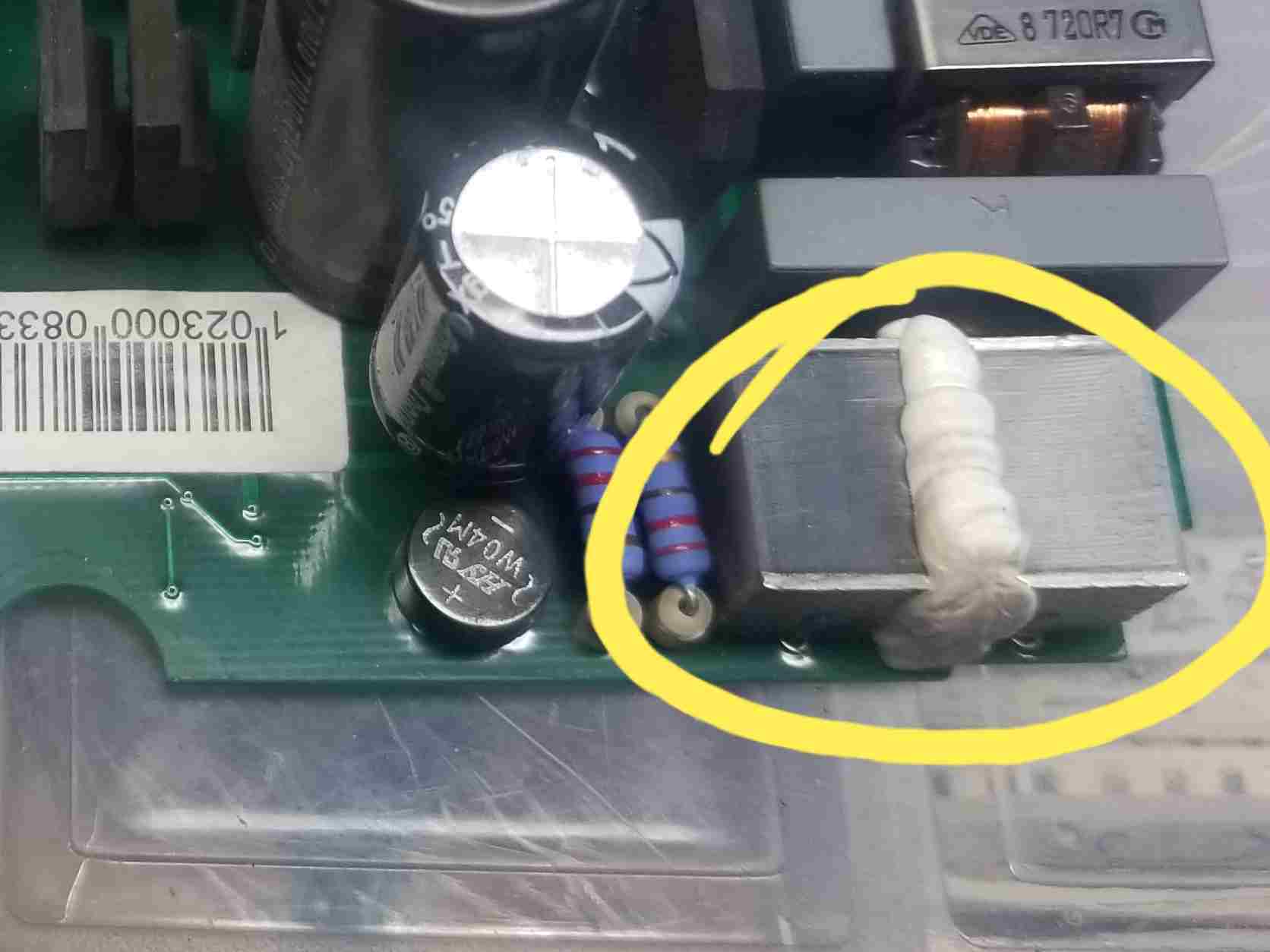

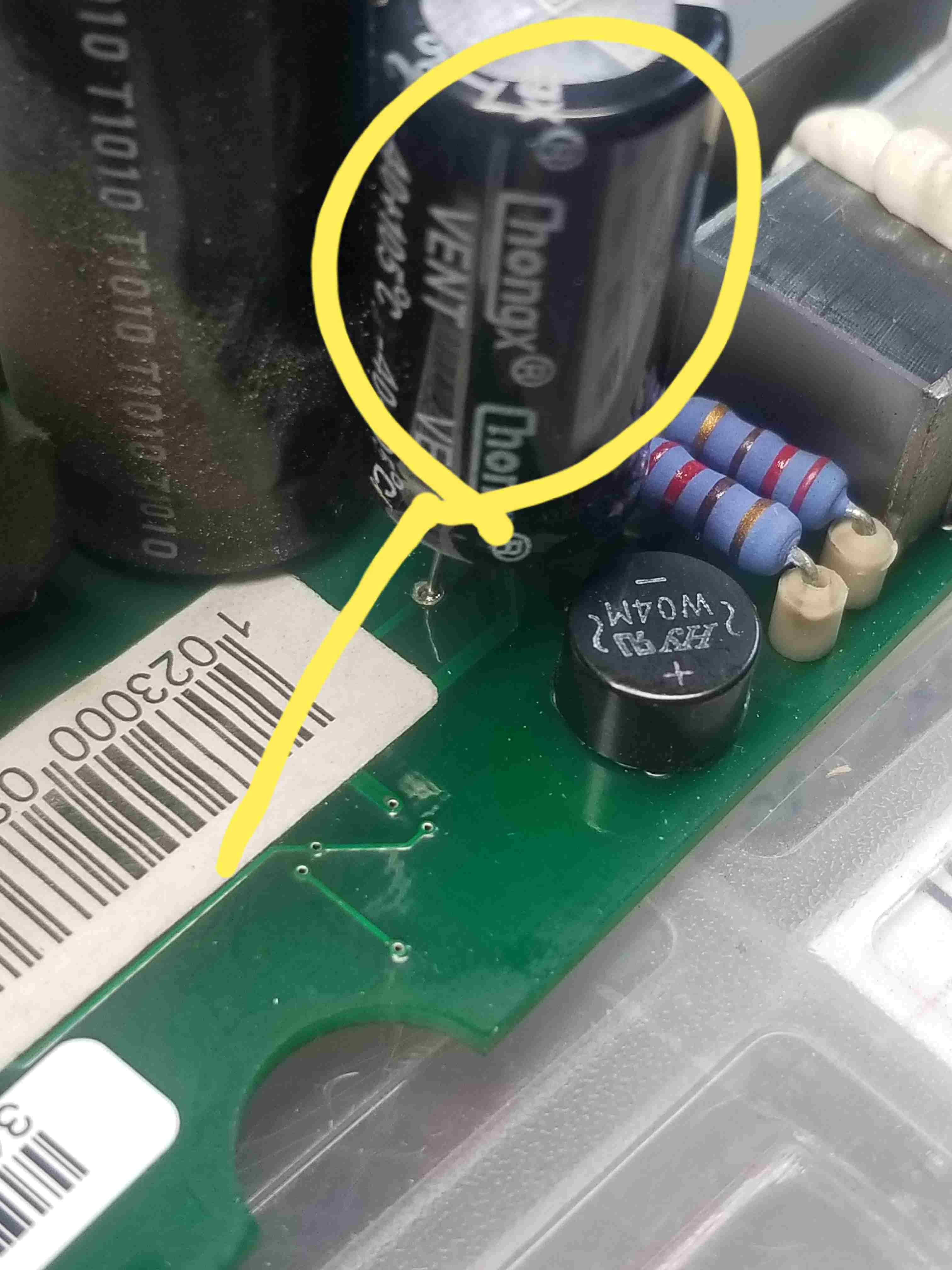

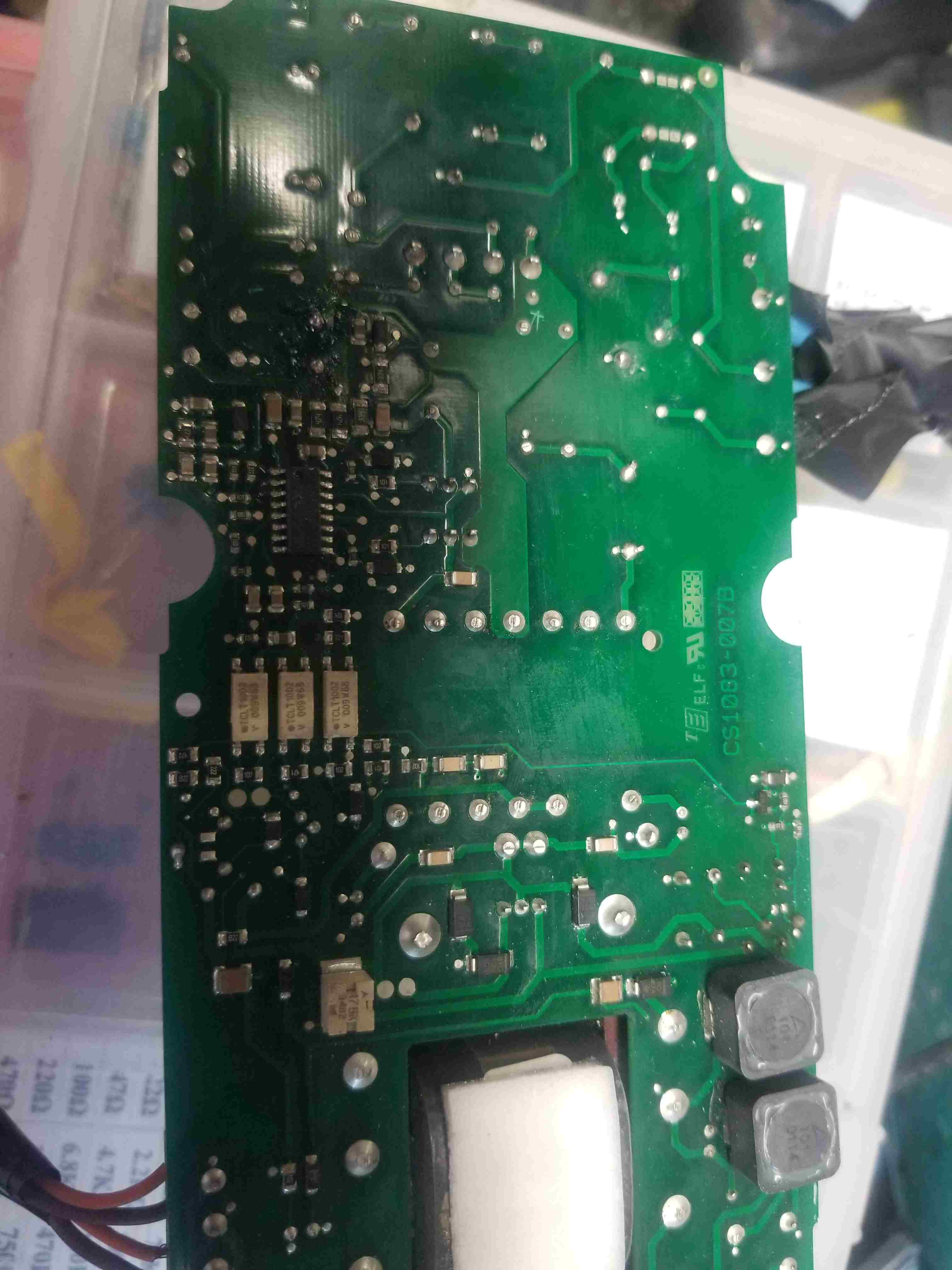

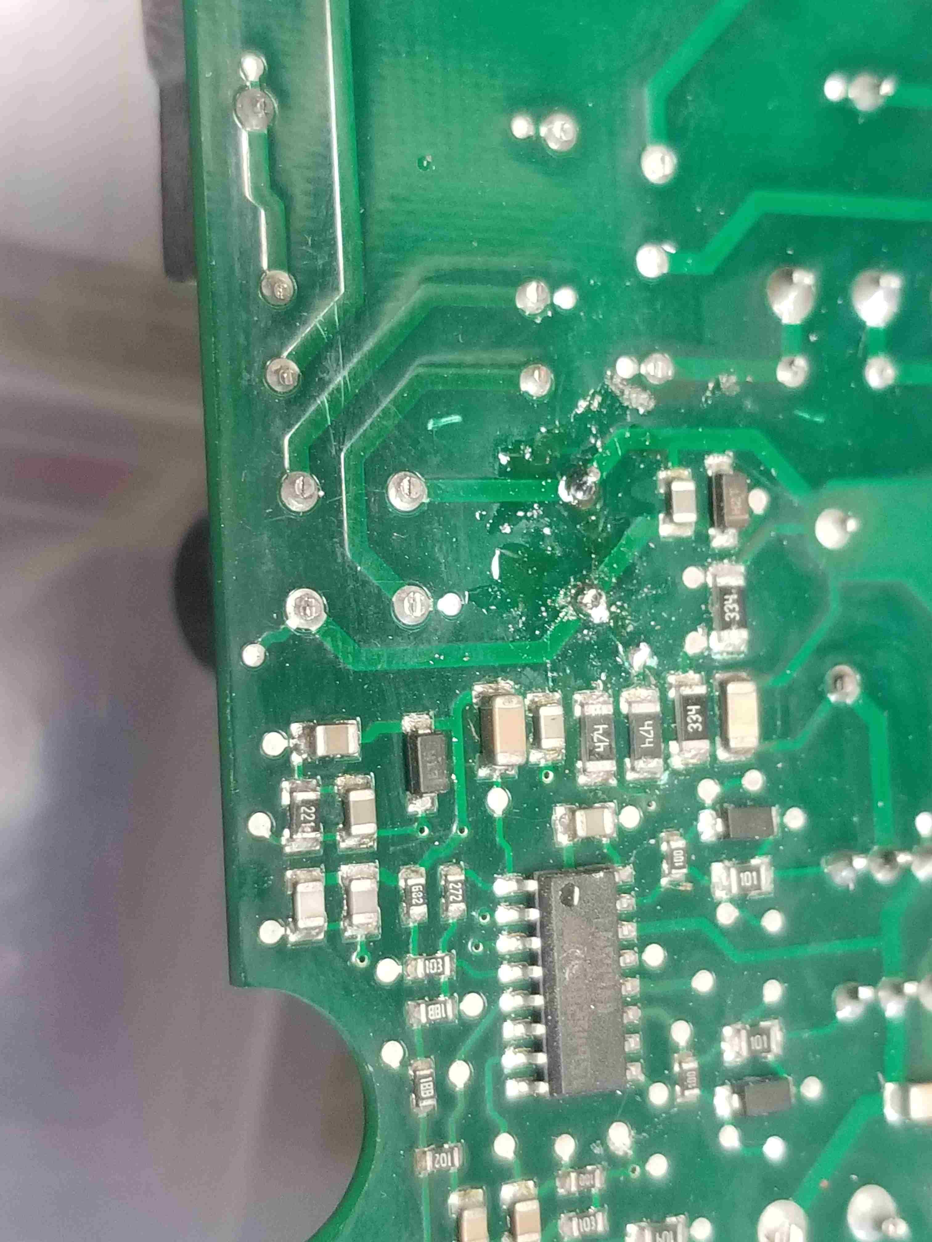

scheda alimentatore per videocitofono Urmet 1083/20
Buonasera a tutti,
sto riparando un alimentatore urmet che non presenta tensione al doppio d'uscita a 48v .Per ora ho riscontrato un condensatore gonfio che ho sostituito ma al ponte raddrizzatore ho ancora una tensione di 0,8 volt. Allego la foto. Inoltre non so che componente sia il blocchetto credo in alluminio evidenziato in foto.
10 ore fa, andreadeluca ha scritto:
ma al ponte raddrizzatore ho ancora una tensione di 0,8 volt
Questo significa che hai un corto circuito dopo il ponte; se non hai lo schema dell'alimentatore segui ilcircuito a valle del ponte cercando se c'è qualche componente visibilmente danneggiato, oppure cercando di sezionare il percorso per localizzare la zona del circuito dove c'è il corto.
10 ore fa, andreadeluca ha scritto:
Inoltre non so che componente sia il blocchetto credo in alluminio evidenziato in foto
Sono due condensatori in Mylar uniti con del silicone o similare.
Se all'uscita del raddrizzatore (supponendo che sia buono) hai solo 1.8V, c'è un corto circuito a valle.
Prova in primis il raddrizzatore. Un suo diodo in corto potrebbe causare il rigonfiamento del condensatore. Staccalo e provalo. Stacca anche il nuovo condensatore; ai capi delle sue piste sullo stampato non deve esserci un corto o un valore ohmico troppo basso.
Se a valle del condensatore ci sono semiconduttori (diodi, IC, transistor) verificali.
3 ore fa, Livio Orsini ha scritto:
Questo significa che hai un corto circuito dopo il ponte; se non hai lo schema dell'alimentatore segui ilcircuito a valle del ponte cercando se c'è qualche componente visibilmente danneggiato, oppure cercando di sezionare il percorso per localizzare la zona del circuito dove c'è il corto.
grazie mille, mi serve proprio lo schema.
3 ore fa, Ctec ha scritto:
Sono due condensatori in Mylar uniti con del silicone o similare.
Se all'uscita del raddrizzatore (supponendo che sia buono) hai solo 1.8V, c'è un corto circuito a valle.
Prova in primis il raddrizzatore. Un suo diodo in corto potrebbe causare il rigonfiamento del condensatore. Staccalo e provalo. Stacca anche il nuovo condensatore; ai capi delle sue piste sullo stampato non deve esserci un corto o un valore ohmico troppo basso.
Se a valle del condensatore ci sono semiconduttori (diodi, IC, transistor) verificali.
grazie mille per le utili iformazioni. Procedo con i controlli
  • 2 weeks later...
Ho controllato e ho notato due mosfet non funzionanti. Ma l alimentatore ancora non va. Chinpotrebbe fornirmi lo schema elettrico?
10 ore fa, andreadeluca ha scritto:
Chinpotrebbe fornirmi lo schema elettrico?
Prova a fare una richiesta nel forum di impiantistica elettrica, sezione citofoni e video citofoni; metti anche un link a questa discussione come riferimento.
Quella sezione è freqeuntata da specialisti in questo campo che posso, forse, darti informazioni sulla reperibilità dello schema.
Comunque se muoiono i mosfet che lavorano come chopper, in genere, ci sono altri componenti defunti.
