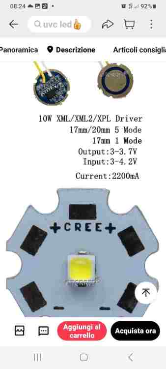

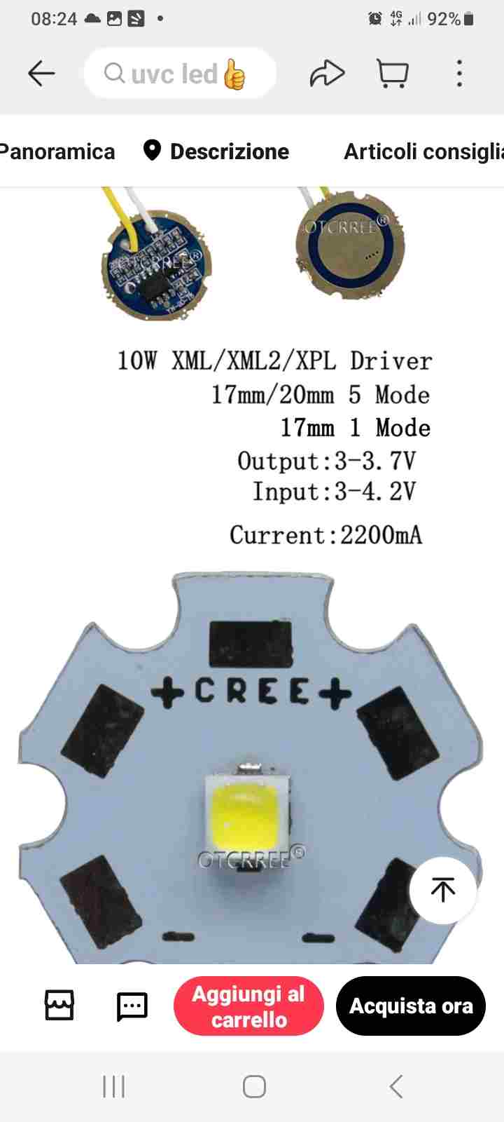

sasix Inserito: 16 ottobre 2023 Segnala Inserito: 16 ottobre 2023 (modificato) Ho modificato una torcia sub a led. Ho tolto i suoi led e ho sostituito con 3 cree led da 10w con relativo driver. Alla prima accensione ho notato che il pacco batterie composto da 4 celle samsung 18650-35e due serie e 2 paralleli si surriscaldavano eccessivamente. Allora ho aggiunto altre 2 celle (3 serie, 3 paralleli) con una alimentazione di 7,2v e potenza di 10500mah circa. Le batterie non si surriscaldano ma i driver diventano incandescenti. Cosa sto sbagliando secondo voi? Devo magari inserire qualche resistenza prima dei driver? O cosa? Leggendo le caratteristiche dei led 3.7v massimo e assorbono 3000mah cada uno... forse la configurazione batterie è sbagliata? Modificato: 16 ottobre 2023 da Maurizio Colombi Unificata la formattazione del testo.
patatino59 Inserita: 17 ottobre 2023 Segnala Inserita: 17 ottobre 2023 8 ore fa, sasix ha scritto: assorbono 3000mah L'assorbimento dei Led si misura in ampere, e non in amperora, che è la misura di capacità, della batteria. Un Led da 10 Watt va pilotato in CORRENTE limitata a 3 Ampere e la tensione che ne risulta è CIRCA 3,7 volt, ma questa NON è la tensione di alimentazione. Che caratteristiche ha il Driver ? 30 Watt di Led non sono uno scherzo, per una torcia portatile, e i dissipatori devono essere più che generosi. Con tre diodi e una tensione di 14 volt basta un solo Driver e i diodi vanno in SERIE. Secondo me con due diodi da 10 Watt ci illumini già molto. La presenza di più batterie in parallelo aumenta la durata della torcia, ed è corretta. Se il Driver è (e DEVE essere Switching) la sua dissipazione non deve essere alta, rispettando la tensione massima in ingresso. Se poi i Led sono montati sullo stesso supporto del Driver, allora sono i Led che scaldano i Driver, ed è perfettamente normale.
sasix Inserita: 17 ottobre 2023 Autore Segnala Inserita: 17 ottobre 2023 Vendono il led completo ma credo di aver capito il problema il driver in ingresso vuole un massimo 4.2v . Allego foto. Per la dissipazione non dovrebbe essere un problema visto che oltre ad avere un dissipatore interno e tutto il corpo in alluminio, tenendo conto che viene utilizzata in acqua. I driver sono nel pacco batteria lontano dai led. Cosa ne pensi? Se è così devo cambiare configurazione pacco batteria?
patatino59 Inserita: 17 ottobre 2023 Segnala Inserita: 17 ottobre 2023 (modificato) Il range di ingresso del Driver è troppo stretto per poterlo utilizzare come vorresti fare. E' progettato per alimentare UN led con UN elemento al litio. Lascia stare quei Driver, metti semplicemente i tre Led in serie e una semplice resistenza in serie ai tre Led, per compensare la differenza tra la somma delle cadute di tensione sui Led e la tensione di batteria (3,7 x 3 elementi = circa 11 volt). A naso ti serve una resistenza tra 1,5 e 2,2 Ohm, 5 Watt, per un pacco da 3 celle in serie. Modificato: 17 ottobre 2023 da patatino59
Nik-nak Inserita: 17 ottobre 2023 Segnala Inserita: 17 ottobre 2023 Pilota ogni singolo led, con relativo driver. con una singola 18650. In questo modo, nel caso di un eventuale guasto ad uno dei led, hai gli altri due funzionanti, e visto il tipo di utilizzo, è un bel vantaggio.
patatino59 Inserita: 17 ottobre 2023 Segnala Inserita: 17 ottobre 2023 1 ora fa, Nik-nak ha scritto: Pilota ogni singolo led, con relativo driver. con una singola 18650 In teoria è come avere tre torce che devono accendersi con tre interruttori e devono essere ricaricate tre volte !
Nik-nak Inserita: 17 ottobre 2023 Segnala Inserita: 17 ottobre 2023 20 minuti fa, patatino59 ha scritto: con tre interruttori Le masse le metto in comune, ed utilizzo un solo interruttore, sulla massa stessa. Per la ricarica, si è più laboriosa.
sasix Inserita: 17 ottobre 2023 Autore Segnala Inserita: 17 ottobre 2023 Ma se utilizzo 3 celle in serie ho una potenza di 3500mah sono poche o sbaglio?. Se invece ĺe batterie le collego in parallelo ho sempre 3.5v ma più di 10ah la torcia mi deve durare almeno 90minuti e in questo caso posso utilizzare i suoi driver. Giusto?
patatino59 Inserita: 17 ottobre 2023 Segnala Inserita: 17 ottobre 2023 (modificato) Non ci siamo. Se alimenti i tre led, ciascuno con una cella, oppure in serie con tre celle, la durata sarà esattamente la stessa. L'uso dei driver originali ha senso solo con un led e una cella. Per aumentare la durata totale devi aumentare gli AmperOra, e quindi il numero di batterie. Una cella da 1 Amperora darà 1 ampere per un ora a 3,7 volt Due celle da 1 Amperora in parallelo daranno 3,7 volt e 1 Ampere per due ore Tre celle da 1 Amperora in parallelo daranno 3,7 volt e 1 Ampere per tre ore Se metti tre celle in serie, avrai 11,1 volt ad 1 Ampere per UN ORA Devi solo decidere come vuoi utilizzare i tre Led che hai, se in serie, con tre celle in serie e una resistenza oppure indipendenti, ciascuno con una cella e il suo Driver.. Modificato: 17 ottobre 2023 da patatino59
sasix Inserita: 17 ottobre 2023 Autore Segnala Inserita: 17 ottobre 2023 ho collegato 4 batterie in parallelo e ho usato i suoi driver e sembra tutto ok. Non scalda niente apparte i led chiaramente. con 3.7v e 14ah e un assorbimento di 9a mi dovrebbe durare più di 90minuti. Che ne pensate?
sasix Inserita: 22 ottobre 2023 Autore Segnala Inserita: 22 ottobre 2023 Unica difficoltà ora sarà trovare un caricabatteria che riesce a ricaricare un pacco 3.7v 14ah. Qualcuno conosce un prodotto adatto? Altrimenti mi sa che prendo in considerazione il consiglio di pataino59 batterie in serie e resistenze prima del led. Attualmente 4 batterie in parallelo vanno una bomba 1 ora e50 minuti di autonomia...il problema resta la ricarica.
Livio Orsini Inserita: 22 ottobre 2023 Segnala Inserita: 22 ottobre 2023 Hai 4 celle da 3,5 Ah di capacità, celle che puoi benissimo ricare con tensione costante di 4,2V e corrente limitata a 0,35A. Se le carichhi tutte i 4 contemporaneamente il carica batteria dovrà essere in grado di erogare una corrente di 1,4A. Se carichi una cella con corrente limitata ad 1/10 della capacità sei sicuro che non ne abbrevi la vita, qualunque sia il limite di corrente carica previsto. L'unico problema è che invece di impiegare circa 1h per la ricarica completa ne impieghi circa 10 di ore.
sasix Inserita: 22 ottobre 2023 Autore Segnala Inserita: 22 ottobre 2023 Si le devo caricare tutte e 4 contemporaneamente... per il tempo di ricarica è un po lungo ma può anche andar bene...
sasix Inserita: 22 ottobre 2023 Autore Segnala Inserita: 22 ottobre 2023 Adattatore di Alimentazione Regolabile, Anti Interferenza Universale 3-36V ad Ampio Raggio Caricabatterie Caricatore Portatile Alimentatore con Display a LED per Router Elettronica Domestica https://amzn.eu/d/fQqROc6
sasix Inserita: 22 ottobre 2023 Autore Segnala Inserita: 22 ottobre 2023 iCreatin AC/DC 4.2V 2A Power Adaptor Lithium Battery Charger Single String Polymer Battery Charger 18650 Lithium Battery Charger Full Stop Automatically https://a.co/d/b5cYk1M
patatino59 Inserita: 23 ottobre 2023 Segnala Inserita: 23 ottobre 2023 Il primo carica più celle, e va bene solo se sono se colleghi le batterie e i Led in serie. Il secondo carica una sola cella, o più celle in parallelo, ed è quello che serve a te attualmente.
