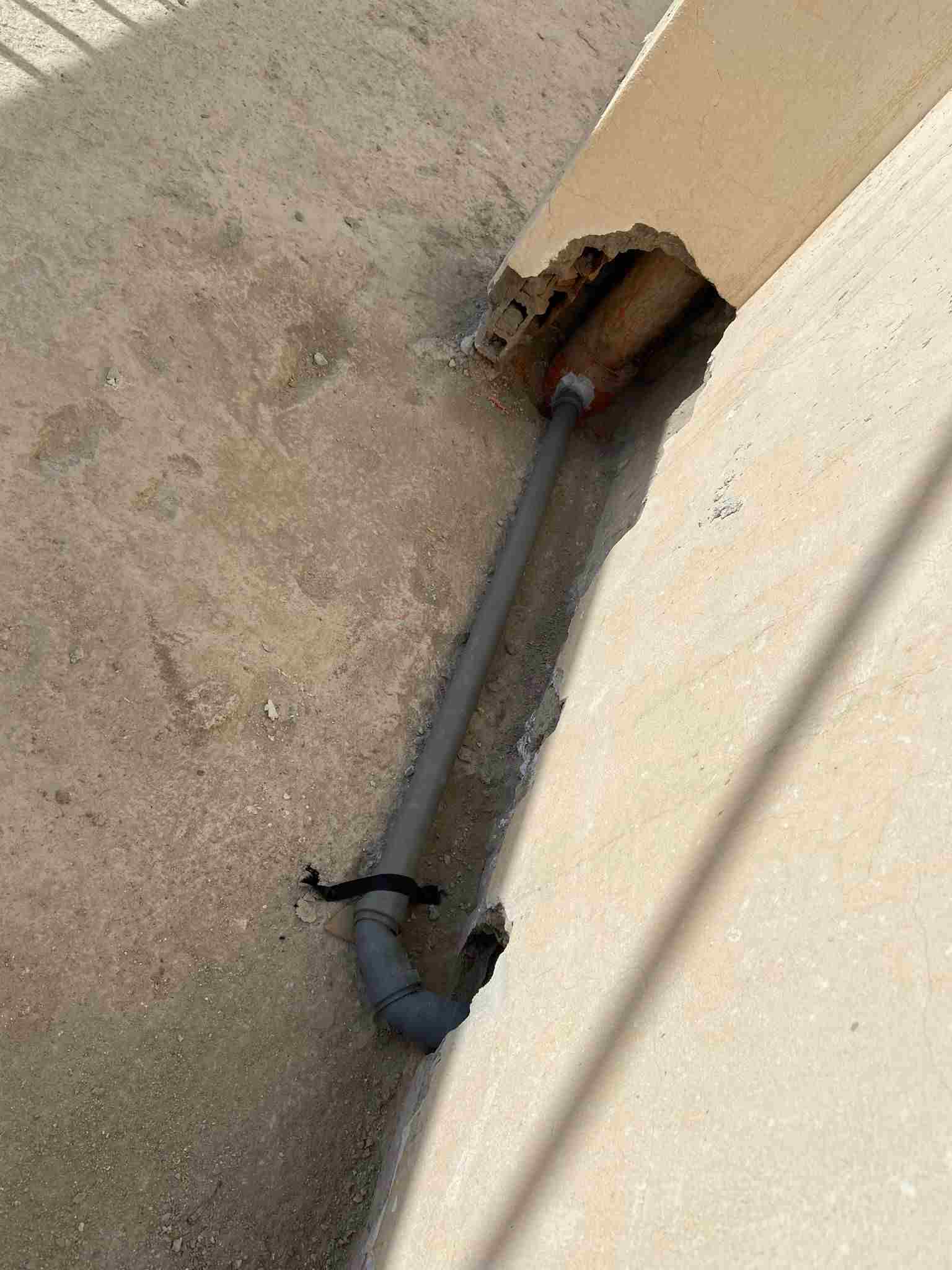

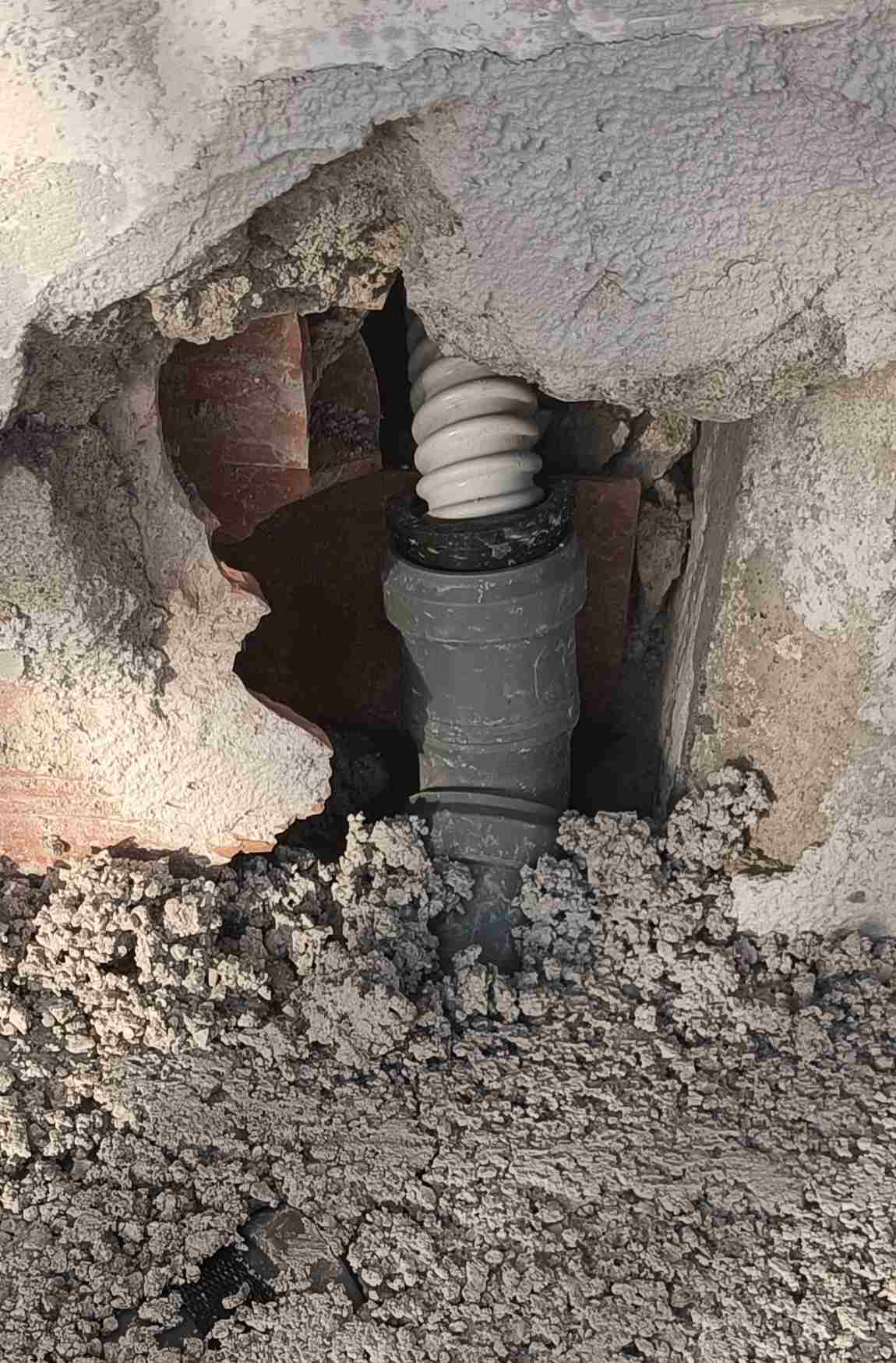

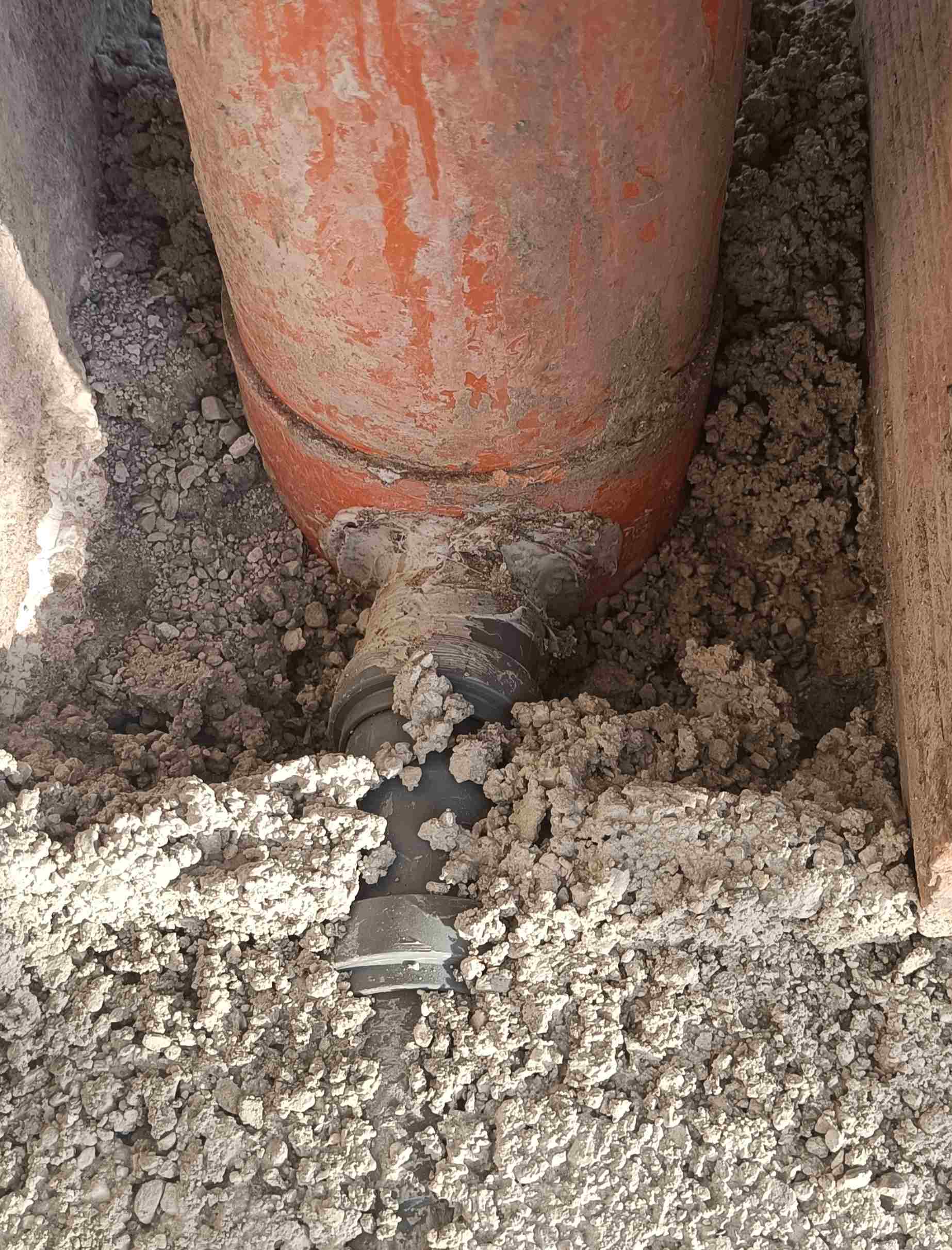

alfonsolg Inserito: 17 ottobre 2023 Segnala Inserito: 17 ottobre 2023 (modificato) Buongiorno a tutti, quando piove, si avverte, dai ventilconvettori, il rumore dell'acqua che scorre nelle pluviali. In esse sono stati convogliati gli scarichi della condensa. Allego foto. 1) È corretto aver incanalato in questo modo, senza braga? ; 2) Il tubo di scarico non è stato sifonato, si potrebbe risolvere così? I lavori interni sono stati completati, alle prime piogge si è manifestato il rumore. All'esterno manca ancora la pavimentazione, si potrebbe ancora intervenire, sperando sia risolvibile. Grazie mille Modificato: 17 ottobre 2023 da alfonsolg
Alessio Menditto Inserita: 17 ottobre 2023 Segnala Inserita: 17 ottobre 2023 Senza sifone possono risalire odori ma anche insetti, lavoro fatto male.
alfonsolg Inserita: 17 ottobre 2023 Autore Segnala Inserita: 17 ottobre 2023 (modificato) Nel frattempo ho caricato altre 2 foto. Dal fancoil parte il tubo bianco flessibile, magari posso far sifonare quello, internamente, se non è un problema. Grazie per la risposta Modificato: 17 ottobre 2023 da alfonsolg
