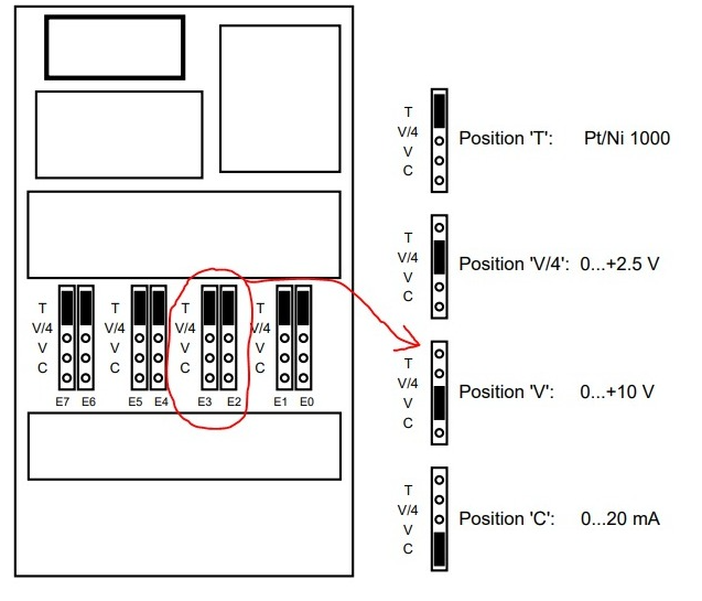

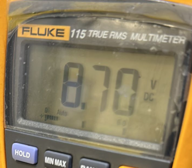

Partitore di tensione 24VDC to 10VDC
11 minuti fa, spillo84top ha scritto:
il jumper interno del modulo analogico è configurato in corrente e non in tensione
Deve essere questo il problema, anche se anche così non tornano i conti.
Comunque se predisponendo il jumper in tensione va tutto liscio, puoi tranquillamente sostituire le resistenze con 2 da 4700 e 2700 ohm
da 1/2 W ed eviti produzione inutile di calore.
Perché non usi una sola resistenza (da calcolare) e consideri come partitore la resistenza interna della porta di misura ?
Che bisogno hai di un partitore ?
11 ore fa, spillo84top ha scritto:
il jumper interno del modulo analogico è configurato in corrente e non in tensione
Ohm e Kirchhoff ringraziano...😃😄
In questo momento, Lucky67 ha scritto:
Ohm e Kirchhoff ringraziano...😃😄
Io direi grazie a Ohm e Kichhoff,.....  altrimenti non se ne usciva.😄
Sistemati i jumper
Corrente 0,19mA
Tensione 8,7V
Ora ho 23°C sulla resistenza 🙂
Talvolta la soluzione è cosi semplice che per cercarla ci complichiamo troppo la vita....
Grazie a tutti!
2 ore fa, patatino59 ha scritto:
Perché non usi una sola resistenza (da calcolare) e consideri come partitore la resistenza interna della porta di misura ?
Che bisogno hai di un partitore ?
Ottima idea non ci avevo pensato! Grazie!
Ottimo, come ci si aspettava.
24 minuti fa, spillo84top ha scritto:
Ottima idea non ci avevo pensato! Grazie!
Così come hai impostato adesso i jumpers in tensione non va bene: il partitore ci vuole per forza; usa 2700 ohm e 4700 ohm, non di più!
E' necessario tenere bassa l'impedenza per evitare che il filo di ingresso al modulo diventi un antenna per tutti i disturbi del circondario.
Modificato: da NovellinoXX
Comunque non tornano i conti di prima, cioè non è possibile che assorbendo 29mA da quel partitore la tensione restasse di 8,7V, quindi qualcosa in quelle misure non va
3 ore fa, camp1 ha scritto:
Comunque non tornano i conti di prima, cioè non è possibile che assorbendo 29mA da quel partitore la tensione restasse di 8,7V, quindi qualcosa in quelle misure non va
L'ingresso analogico configurato in corrente non è passivo come quello in tensione.
