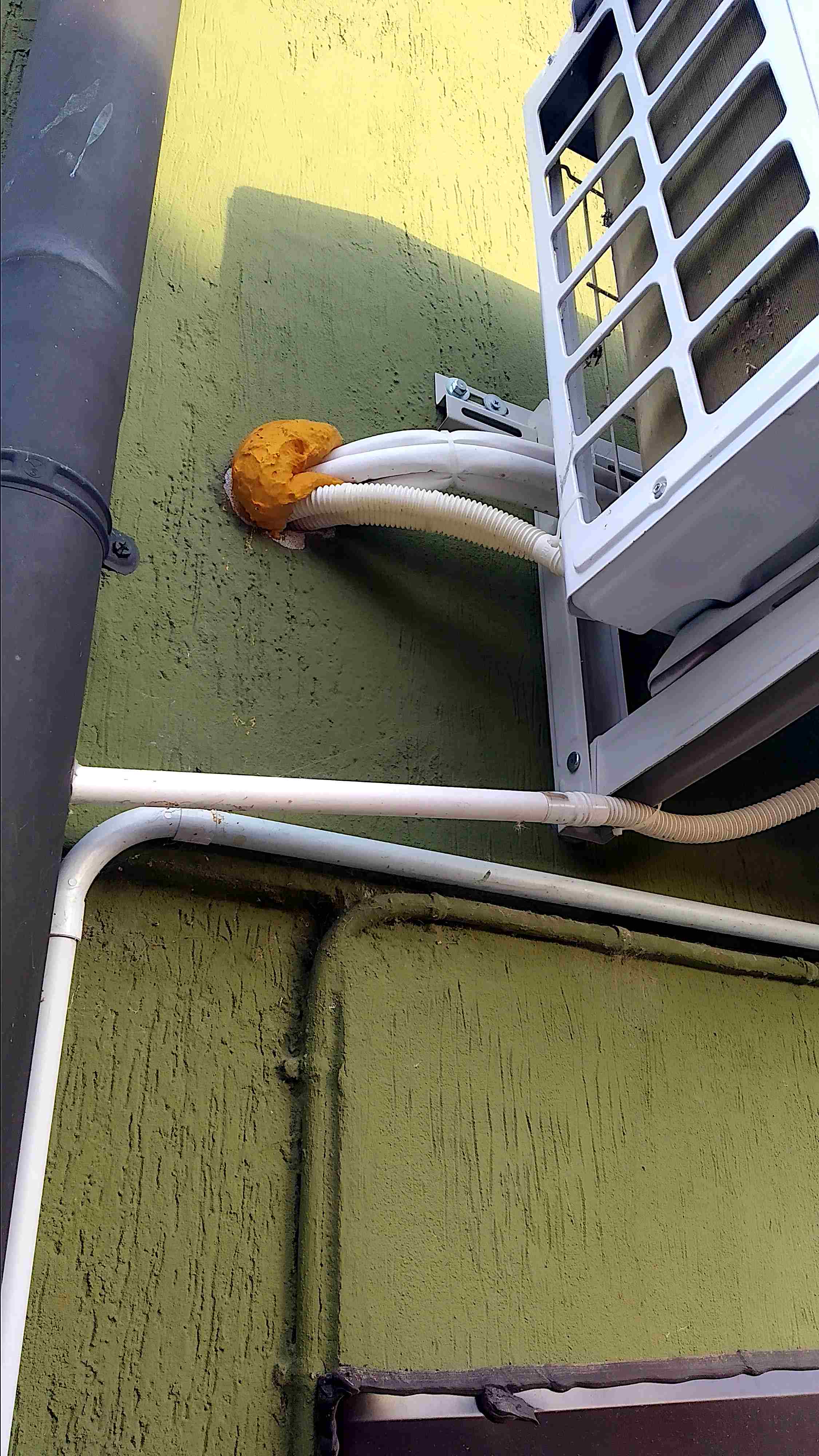

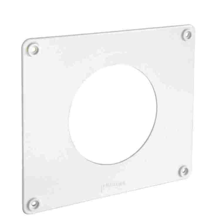

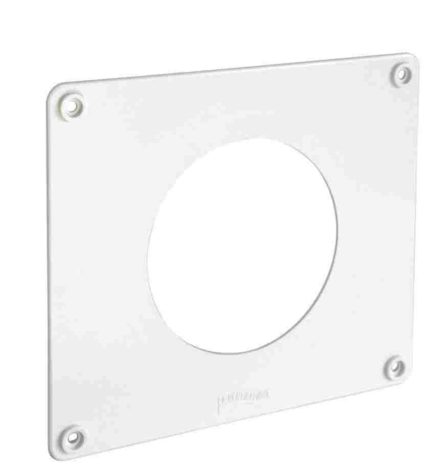

scarsone Inserito: 17 ottobre 2023 Segnala Inserito: 17 ottobre 2023 A giungo di questo anno mi è stato installato un impianto di climatizzazione in dual split e fin qui tutto ok. Sono soddisfatto di ciò che è stato fatto tranne la parte dove escono i tubi all'esterno, mi pare che non sia stata completata a dovere. Allego la foto per farmi capire meglio. Il mio intento sarebbe quello di ricoprire il foro che è stato creato nel muro e la parte con la schiuma poliuretanica con, per esempio, una canalina agganciata ad una flangia oppure un nastro apposito da attorcigliare o dei tubi flessibili che fungono da canalina che protegge. Insomma, qualcosa che possa tutelare la zona forata e preservare la parete esterna dalle intemperie. Chiedo a voi esperti se in commercio ci sono dei materiali che possono assolvere a questo compito. Grazie molte per vostro aiuto.
alighi Inserita: 20 ottobre 2023 Segnala Inserita: 20 ottobre 2023 il problema è solo estetico almeno ti hanno chiuso il foro cosa non sempre scontata. puoi mettere sul muro qualcosa tipo questo con un taglio sotto lo inserisci tranquillamente per i tubi se vuoi far durare di piu l'isolante lo puoi avvolgere con del semplice e economico ma efficace foglio di alluminio tipo quelli da cucina non muovere i tubi del gas piegarli o roba simile
scarsone Inserita: 21 ottobre 2023 Autore Segnala Inserita: 21 ottobre 2023 @alighi Grazie per la risposta.
