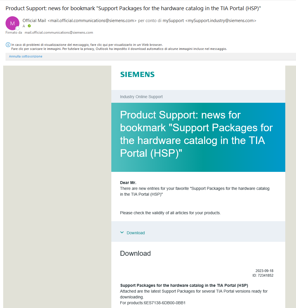

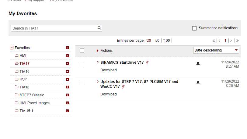

Download nuovi aggiornamenti TIA Portal
Ciao a tutti.
Su di una VM ho installato TIA 17 e TIA 18 con Win10.
Ora volevo effettuare l'aggiornamento dei vari pacchetti. Ho quindi lanciato TIA Administrator che mi ha rilevato alcuni Update disponibili.
Però non mi lascia mai selezionare i file per il download, mi rimane sempre la check box in grigio non cliccabile. Me lo fa sia usando TIA Administrator sia TIA Administrator V2.
Quale è la versione giusta da utilizzare? Mi sapere dare qualche consiglio?
dina_supertramp
Personalmente da quando hanno rivisto il sistema di aggiornamento del TIA, passando al "TIA Administrator" al posto del "TIA Software Updater"....me li scarico a mano dal portale Siemens. Mi è poco pratico il "TIA Administrator".
PS
Puoi anche mettere le notifiche alle pagine di aggiornamento del supporto Siemens, cosi ti arriva una mail ogni volta che esce qualcosa di nuovo (devi essere registrato al SiePortal)
Modificato: da dina_supertramp
  Il 18/10/2023 alle 09:54 , dina_supertramp ha scritto:
Mi è poco pratico il "TIA Administrator"
Expand
Diciamo che sarebbe pratico se funzionasse.
  Il 18/10/2023 alle 09:54 , dina_supertramp ha scritto:
Personalmente da quando hanno rivisto il sistema di aggiornamento del TIA, passando al "TIA Administrator" al posto del "TIA Software Updater"....me li scarico a mano dal portale Siemens. Mi è poco pratico il "TIA Administrator".
PS
Puoi anche mettere le notifiche alle pagine di aggiornamento del supporto Siemens, cosi ti arriva una mail ogni volta che esce qualcosa di nuovo (devi essere registrato al SiePortal)
Expand
Ciao, mi fai per piacere un esempio per mettere la notifica in caso di aggiornamente presente/disponibile. grazie.
dina_supertramp
  Il 19/10/2023 alle 18:14 , batta ha scritto:
Diciamo che sarebbe pratico se funzionasse.
Expand
Hai proprio ragione batta.
  Il 19/10/2023 alle 19:02 , ghismo1974 ha scritto:
Ciao, mi fai per piacere un esempio per mettere la notifica in caso di aggiornamente presente/disponibile. grazie.
Expand
Prendi ad esempio questo link (sono tutti gli HSP):
support.industry.siemens.com/cs/document/72341852/support-packages-for-the-hardware-catalog-in-the-tia-portal-(hsp)?dti=0&lc=en-US
Sulla parte destra della schermata vedo una sezione che si chiama "Cockpit mySupport" , li ho presente il tasto che mi dice "Aggiungi ai preferiti my Support".
Una volta aggiunto ai preferiti, andando a vedere i preferiti che hai salvato, puoi selezionare per quelli che vuoi di abilitare le notifiche, ed ogni qual volta la pagina salvata viene aggiornata, ti arriva una mail.
Questi ad esempio sono i miei preferiti, vedi che c'è una campanella affianco? Vuol dire che le notifiche sono attive.
Per attivarle premi su "Actions", e seleziona "Active Notifications" e selezioni i preferiti per cui vuoi attivare le notifiche. Vado avanti così da un paio di anni e mi sono scordati i vari tool di update ed inoltre ho tutti i file di aggiornamento salvati da qualche parte (sai mai che devo aggiornare un macchina fatta col TIA13, roba vecchia o altro, ho tutto)
Ovviamente tutto ciò vale previa registrazione al SiePortal
Questa una mail di esempio:
Modificato: da dina_supertramp
dina_supertramp
  Il 20/10/2023 alle 07:45 , ghismo1974 ha scritto:
grazie @dina_supertramp
Expand
Welcome
  Il 19/10/2023 alle 18:14 , batta ha scritto:
Diciamo che sarebbe pratico se funzionasse
Expand
Allora non sono l'unico a cui non funziona più/male "TIA ADMINISTRATOR"
  Il 20/10/2023 alle 15:24 , acquaman ha scritto:
Allora non sono l'unico a cui non funziona più/male "TIA ADMINISTRATOR"
Expand
Credo sia così per tutti. Era infinitamente meglio il sistema di prima.
Il TIA Administrator funziona a sprazzi. Non so se dipenda dalle condizioni meteo o dalle congiunzioni astrali.
Ti fa passare la voglia di fare gli aggiornamenti.
  Il 20/10/2023 alle 15:49 , batta ha scritto:
o dalle congiunzioni astrali.
Expand
Provo a scaricare un'app sull'oroscopo, perchè con il meteo non funziona.😂😂😂
Da quando non funziona più Updater? Io con il tia17 e 18 continuo ad usarlo e funziona...
dina_supertramp
A me non è che non funziona, ma lo trovo macchinoso, soprattutto sulla macchina fisica su cui ho le versioni del TIA dalla 13 alla 18. Ha un interfaccia poco intuitiva, non ti saltano subito all’occhio le cose salienti da aggiornare. Sulle VM su cui girano versioni singole di TIA è più intuitivo. In ogni caso da quando hanno introdotto questo sistema, sono tornato indietro al “modo manuale”, scaricarmi gli aggiornamenti direttamente dal SiePortal.
