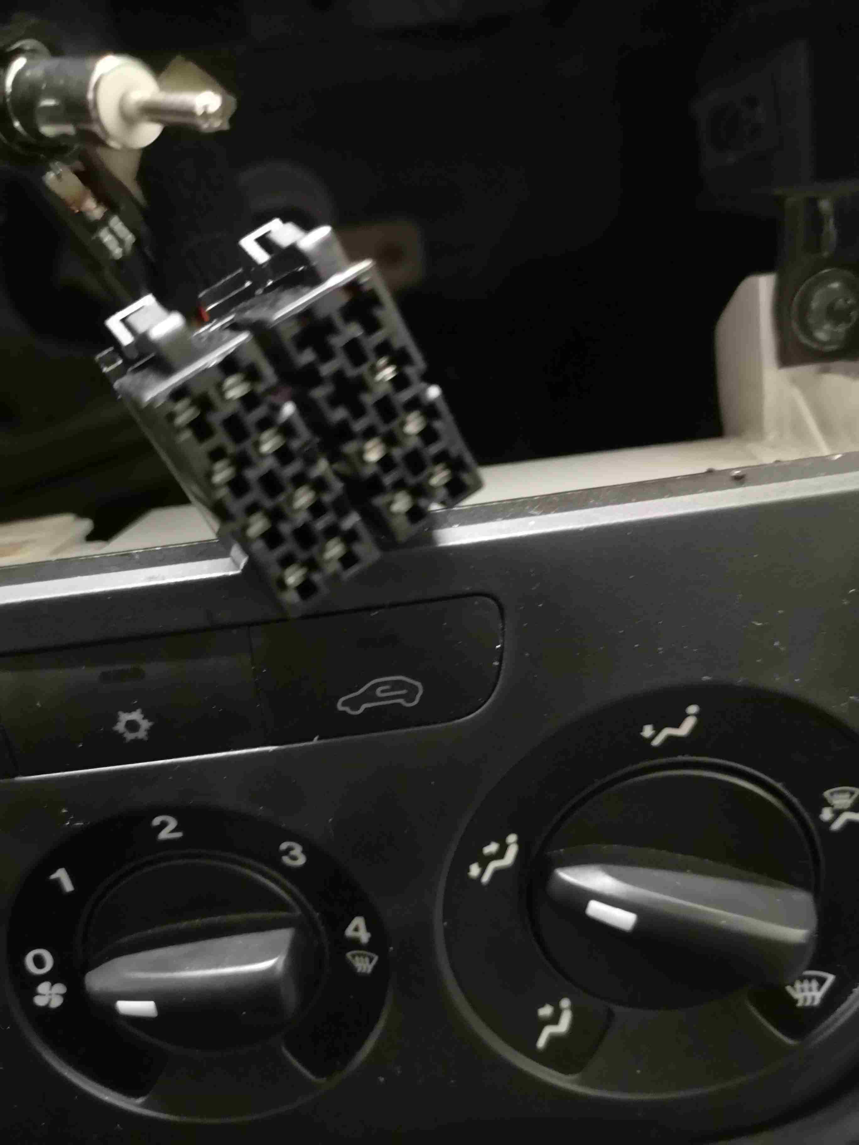

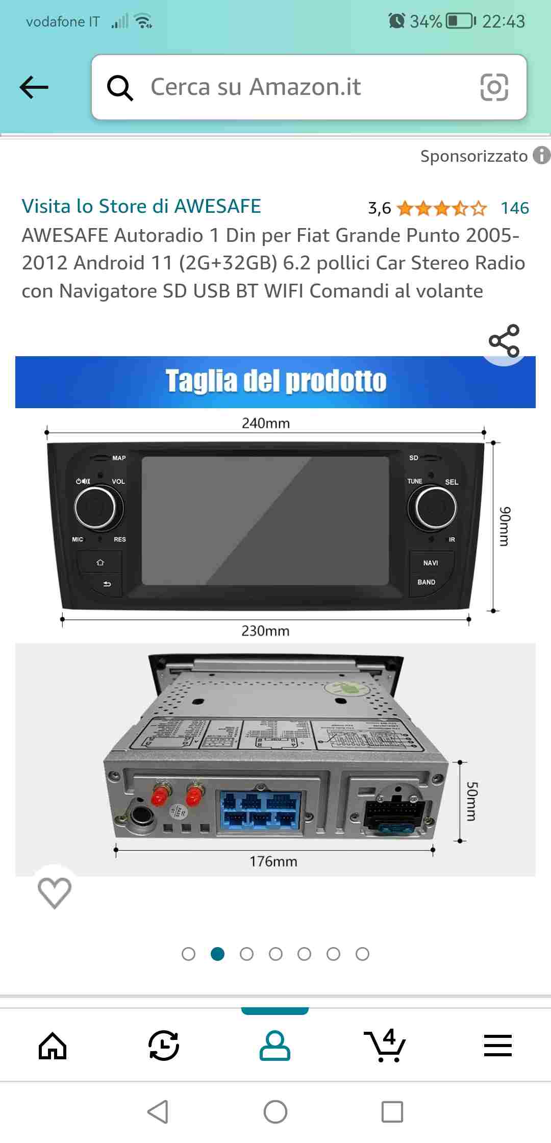

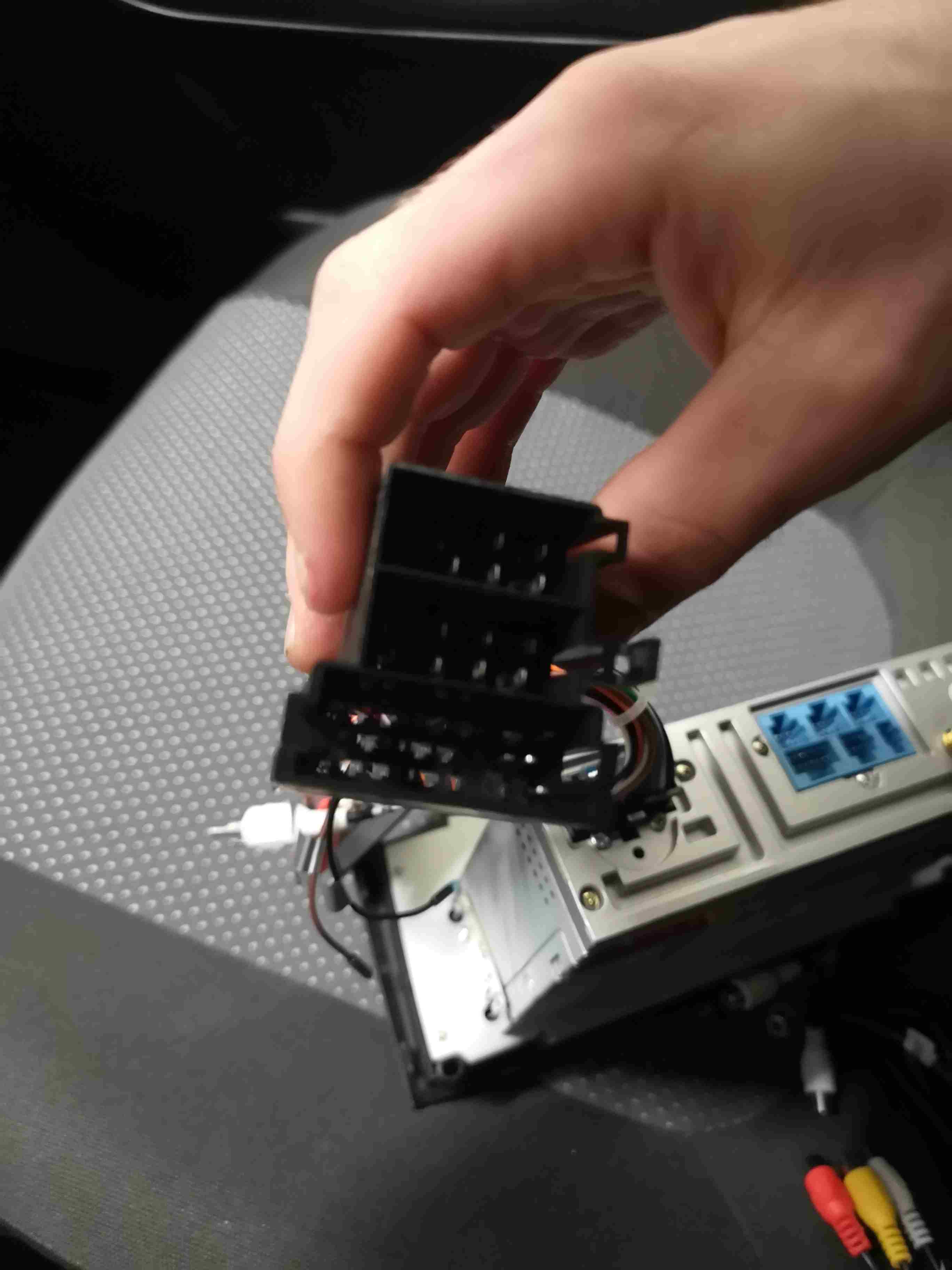

Autoradio cinese non si accende su grande punto
IMG_20231018_201419.thumb.jpg.4340364845d3d10b05349ecaa9140881.jpgSalve a tutti,
Mio nipote ha acquistato un autoradio 1 din awesafe.
È arrivato con il suo bel cavo adattatord iso ma collegandolo non si accende.
In pratica dalla macchina mi esce un connettore unico (che sembrano 2 connettori) il cavo adattatore invece ha 3 connettori sempre uniti 2 dei quali entrano nel connettore che esce dalla macchina mentre uno rimane vuoto. Da amici mi era stato detto che è. Tutto standard quindi bastava collegare il cavo adattatore e basta ma credo che non sia così.
Avete qualche idea?
Grazie.
metti la foto nitida degli schemi sopra l'autoradio.
e fai vedere i colori dei fili che arrivano nello spinotto della macchina.
Scusa se non ho risposto prima,
Momentaneamente la radio è stata portata dal tuttologo di zona quindi non posso fare altre foto. Se parte vi dico cosa era successo mentre se non parte mando altre foto! 😂
Grazie ancora.
