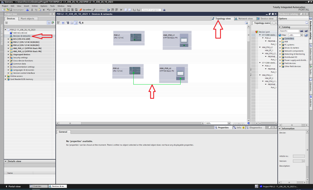

UR65 Inserito: 19 ottobre 2023 Segnala Inserito: 19 ottobre 2023 Buongiorno, non riesco a stabilire la comunicazione tra una CPU 1214C e un KTP700 basic collegati PROFINET con cavo ethernet dritto a uno switch per permettere anche il collegamento del PC. Nella schermata di visualizzazione dei dispositivi hardware vedo il collegamento "PN/IE_1" in verde, vedo i rispettivi indirizzi IP, Nella sezione HMi vedo il collegamento con la CPU ma se vado online non mi connette. Ho provato in tutti i modi ma non riesci a stabilire una connessione. Spero siano sufficienti gli elementi per avere un Vostro consiglio. Grazie
dina_supertramp Inserita: 19 ottobre 2023 Segnala Inserita: 19 ottobre 2023 (modificato) Ciao, hai impostato IP sul pannello? Devi mettere lo stesso IP che dichiari nel TIA portal. Imposta IP sul pannello, carica hardware nella CPU. Lancia un comando di Ping dal PC verso l'indirizzo IP del PLC e poi del pannello, se la prova da esito positivo allora passa alla connessione tramite TIA. Modificato: 19 ottobre 2023 da dina_supertramp
UR65 Inserita: 19 ottobre 2023 Autore Segnala Inserita: 19 ottobre 2023 Buongiorno Dina_, gli IP sono corretti, il ping risponde, dopo do un occhiata al video ma credo che le impostazioni per la comunicazione ci sono tutte, non capisco perché non si attiva. Grazie per ora, poi ti aggiorno
dina_supertramp Inserita: 19 ottobre 2023 Segnala Inserita: 19 ottobre 2023 (modificato) Posta uno screen della configurazione hardware (rete), hai per caso impostato anche la topologia? Che versione di TIA stai usando? Che versione firmware ha il KTP700? Se usi TIA >= V17 , dai un occhio a questa discussione (potrebbe essere un discorso di impostazioni di sicurezza, cosa su cui ormai si spinge molto...) Modificato: 19 ottobre 2023 da dina_supertramp
pigroplc Inserita: 19 ottobre 2023 Segnala Inserita: 19 ottobre 2023 oltre al discorso di connessione sicura ecc. verifica che data e ora del PLC e pannello siano uguali o simili. al di sopra di una certa differenza non parte la comunicazione.
UR65 Inserita: 30 novembre 2023 Autore Segnala Inserita: 30 novembre 2023 Buongiorno a tutti mi scuso per la mancata risposta ma problemi extra lavorativi mi hanno impedito di seguire le Vostre indicazioni per risolvere il probelma. Ci provo e nel caso lancerò di nuovo l'allarme! Grazie comunque
UR65 Inserita: 1 dicembre 2023 Autore Segnala Inserita: 1 dicembre 2023 (modificato) Buongiorno a tutti ho tentato di risolvere con le indicazioni di dina_supertramp e pigroplc ma niente da fare, anche trascinando le varibili nel pannello non cambiia nulla, non vedo lo stato variare Modificato: 1 dicembre 2023 da UR65
Simone.Salarsi Inserita: 1 dicembre 2023 Segnala Inserita: 1 dicembre 2023 non vedi lo stato variare cosa significa ? se l'hmi non dialoga con il PLC di solito vengono visualizzati ### al posto dei valori. riesci a condividere il progetto o al limite inserire screenshots delle impostazioni ?
dina_supertramp Inserita: 1 dicembre 2023 Segnala Inserita: 1 dicembre 2023 8 ore fa, Simone.Salarsi ha scritto: non vedi lo stato variare cosa significa ? se l'hmi non dialoga con il PLC di solito vengono visualizzati ### al posto dei valori. riesci a condividere il progetto o al limite inserire screenshots delle impostazioni ? Ciao @Simone.Salarsi, @UR65 mi ha condiviso il progetto tramite link di wetransfer nei messaggi privati (non sapeva come condividerlo sul forum e ha preferito fare così...) I problemi di connessione erano dovuti a: - Impostazione "Only allow secure connection" nel PLC, e si comunicava con un HMI V15.1. Quindi la connessione non andava perché con questa impostazione abilitata si può solo comunicare con HMI >= a V17 Abbiamo disattivato l'opzione "Only allow secure connection" - Errata configurazione delle connessioni HMI In sostanza si hanno 2 pannelli e 2 CPU, CPU-A <-> HMI-A //// CPU-B <-> HMI-B Diciamo che c'era un po' di casino (configurate tipo 3-4 connessioni verso il medesimo PLC da entrambi gli HMI, alcune attive "Online" altre con la spunta disattivata), praticamente di tutte le connessioni dichiarate neanche una poteva lavorare...abbiamo sistemato le connessioni come necessario @UR65 Ricordati che nel PLC hai un certificato che scade nel 2037, quindi imposta la data nei pannelli al giorno d'oggi e ricordati di avvisare il cliente che nel 2037 ci sarà da collegarsi per aggiornare il certificato (oppure crea un certificato con scadenza più lunga...)
dina_supertramp Inserita: 2 dicembre 2023 Segnala Inserita: 2 dicembre 2023 Ciao @UR65, Ieri poi mi sono accorto di un'altra cosa. Vai nella vista di rete, scheda TOPOLOGIA. Nel tuo caso non serve rappresentare la topologia, anzi può darti fastidio, perché se viene dichiarata nel progetto ma non viene eseguita in campo poi ti troverai errori a livello di CPU. Metti ad esempio che tra PLC ed HMI ci metti un switch per necessità, ora come ora ti troverai il led rosso di errore sulla CPU perché ti dice che il collegamento topologico dichiarato non è rispettato. Quindi, vai nella topologia e cancella il collegamento che hai dichiarato. Cancellare il collegamento di topologia non significa cancellare il collegamento, quello lo hai progettato nella vista principale di rete. Stai semplicemente liberando il PLC dal vincolo topologico. Per dettagli su cos'è e a cosa serve la topologia ti rimando ai manuali Siemens... Ciao
UR65 Inserita: 2 dicembre 2023 Autore Segnala Inserita: 2 dicembre 2023 Buonasera Dina, grazie ancora per il preziosissimo supporto, oggi ho provato tutto su PLC e l'HMI, nessun problema. Seguito anche questo consiglio. Grazie!!!!
