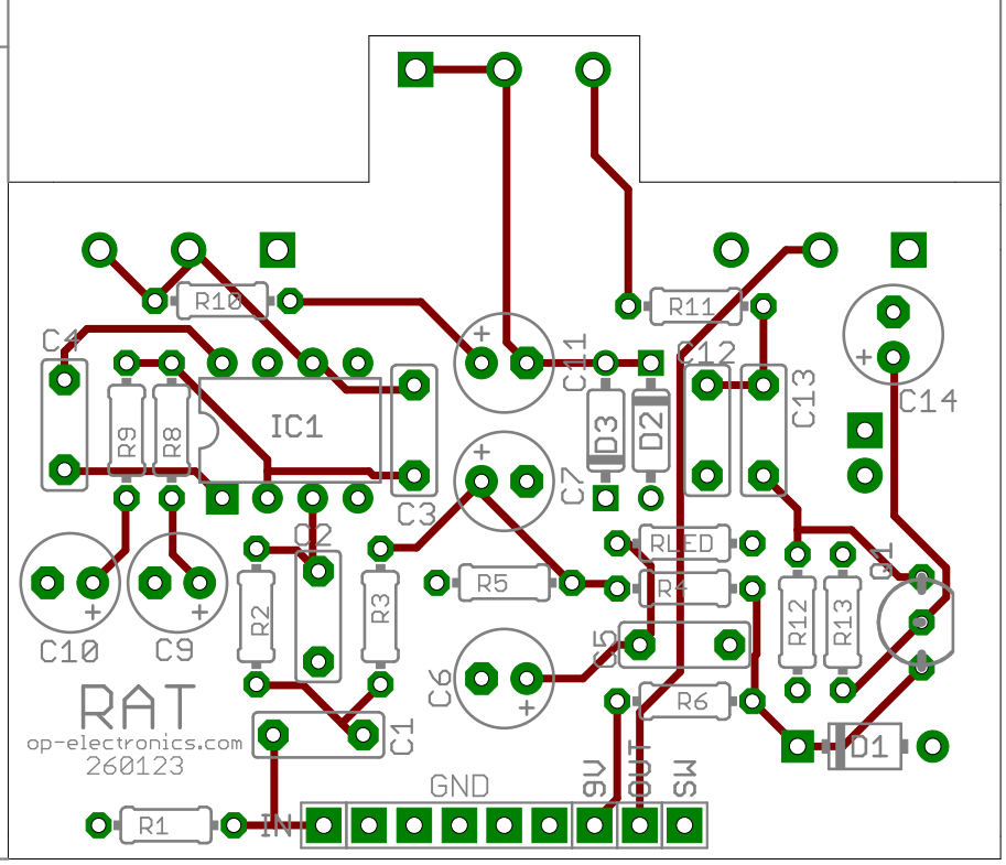

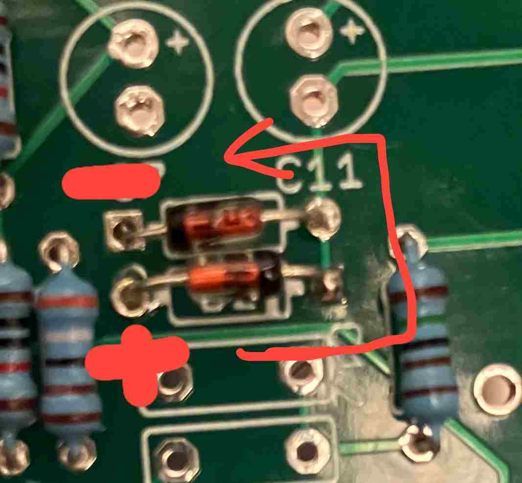

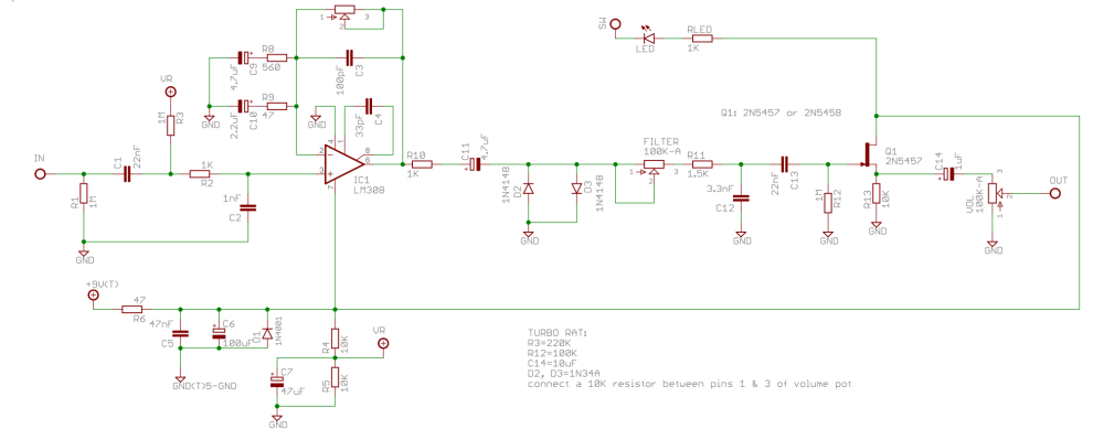

dl01 Inserito: 19 ottobre 2023 Segnala Inserito: 19 ottobre 2023 Buongiorno a tutti. Premetto che sono quasi completamente a digiuno di qualsiasi nozione di elettronica, quindi mi scuso in anticipo se il mio dubbio è banale oppure se la domanda è mal posta. Mi sto cimentando per la prima volta nella saldatura di componenti su una PCB. Mi sono trovato a saldare due diodi 1N4148 in serie e ottengo un comportamento (per me) inatteso. Utilizzando il multimetro per testare le connessioni come da immagine allegata, non incontro resistenza. E' normale oppure ho messo in corto i due occhielli a sinistra? Grazie in anticipo a chiunque voglia rispondere a questo principiante :)
Dumah Brazorf Inserita: 19 ottobre 2023 Segnala Inserita: 19 ottobre 2023 (modificato) Li stai sostituendo perchè li hai trovati bruciati o è un pcb nuovo? In ogni caso smontane uno e controlla se hai ancora il corto tra + e - nel qual caso c'è qualquadra che non cosa nel pcb o nei componenti/saldature che hai già fatto. Il diodo sotto comunque è sospetto, punta verso massa? Hai lo schema elettrico? Che magari è sbagliata la serigrafia. Modificato: 19 ottobre 2023 da Dumah Brazorf
dl01 Inserita: 19 ottobre 2023 Autore Segnala Inserita: 19 ottobre 2023 4 minuti fa, Dumah Brazorf ha scritto: Li stai sostituendo perchè li hai trovati bruciati o è un pcb nuovo? In ogni caso smontane uno e controlla se hai ancora il corto tra + e - nel qual caso c'è qualquadra che non cosa nel pcb o nei componenti/saldature che hai già fatto. Grazie per la risposta. Si tratta di un pcb nuovo ancora incompleto.
dl01 Inserita: 19 ottobre 2023 Autore Segnala Inserita: 19 ottobre 2023 13 minuti fa, Dumah Brazorf ha scritto: Li stai sostituendo perchè li hai trovati bruciati o è un pcb nuovo? In ogni caso smontane uno e controlla se hai ancora il corto tra + e - nel qual caso c'è qualquadra che non cosa nel pcb o nei componenti/saldature che hai già fatto. Il diodo sotto comunque è sospetto, punta verso massa? Hai lo schema elettrico? Che magari è sbagliata la serigrafia. Sono i diodi contrassegnati con D2 e D3
NovellinoXX Inserita: 19 ottobre 2023 Segnala Inserita: 19 ottobre 2023 (modificato) D2 e D3 non sono in serie ma in antiparallelo. Formano insieme un "cimatore" ovvero tagliano quella parte di segnale proveniente da C11 che supera circa 0,6 V. Pertanto così collegati, con il tester impostato su prova-diodi, devi misurare in ambedue i sensi appunto circa 0,6 V che e' la tensione di giunzione di un diodo al silicio.. Per non falsare la misura porta alla massima resistenza il potenziometro da 100k (se già montato) e aspetta alcuni secondi che si stabilizzi per via della presenza di C11 (idem come sopra). Modificato: 19 ottobre 2023 da NovellinoXX
dl01 Inserita: 19 ottobre 2023 Autore Segnala Inserita: 19 ottobre 2023 5 minuti fa, NovellinoXX ha scritto: D2 e D3 non sono in serie ma in antiparallelo; formano insieme un cimatore ovvero tagliano il segnale proveniente da C11 che supera circa 0,6 V. Pertanto così collegati con il tester impostato su prova-diodi devi misurare in ambedue i sensi appunto circa 0,6 V. Grazie per la risposta. Forse mi sto incartando su come fare la misurazione che hai scritto. Devo misurare mettendo i puntali sui due occhielli di sinistra e devo ottenere la medesima lettura anche invertendo i puntali? Perché quello che non mi torna è che attualmente, con prova-diodi, il tester bippa come se i due occhielli fossero direttamente connessi tra di loro.
Dumah Brazorf Inserita: 19 ottobre 2023 Segnala Inserita: 19 ottobre 2023 (modificato) Beh lo sono. Vedi che ad un capo sono entrambi connessi sulla linea in uscita da C11 e dall'altro vanno a massa? Quindi i contatti che hai indicato con + e - sono sul piano di massa del pcb. Vedi che anche R5, C6, C7 sembra non siano connessi a nulla ad un capo? Perchè sull'altra faccia del pcb è tutto piano di massa. Modificato: 19 ottobre 2023 da Dumah Brazorf
dl01 Inserita: 19 ottobre 2023 Autore Segnala Inserita: 19 ottobre 2023 4 minuti fa, Dumah Brazorf ha scritto: Beh lo sono. Vedi che ad un capo sono entrambi connessi sulla linea in uscita da C11 e dall'altro vanno a massa? Quindi i contatti che hai indicato con + e - sono sul piano di massa del pcb. Vedi che anche R5, C6, C7 sembra non siano connessi a nulla ad un capo? Perchè sull'altra faccia del pcb è tutto piano di massa. Ecco, hai risolto il mio dubbio che come sospettavo era più stupido di quanto pensassi Abbiate pazienza
max.bocca Inserita: 20 ottobre 2023 Segnala Inserita: 20 ottobre 2023 D2 e D3 sono in anti parallelo, non in serie. Se misuri troverai una giunzione in entrambi modi colleghi i puntali in modalità prova giunzione.
mc1988 Inserita: 20 ottobre 2023 Segnala Inserita: 20 ottobre 2023 L'antiparallelo dei due diodi serve a realizzare un "clamper" di tensione, cioè se l'ingresso è un segnale alternato allora l'uscita sarà un segnale alternato squadrato di ampiezza 0,6-0,7V ottenuto "tosando" le semionde positive e negative della parte eccedente il livello di tensione di 0,6-0,7V.
