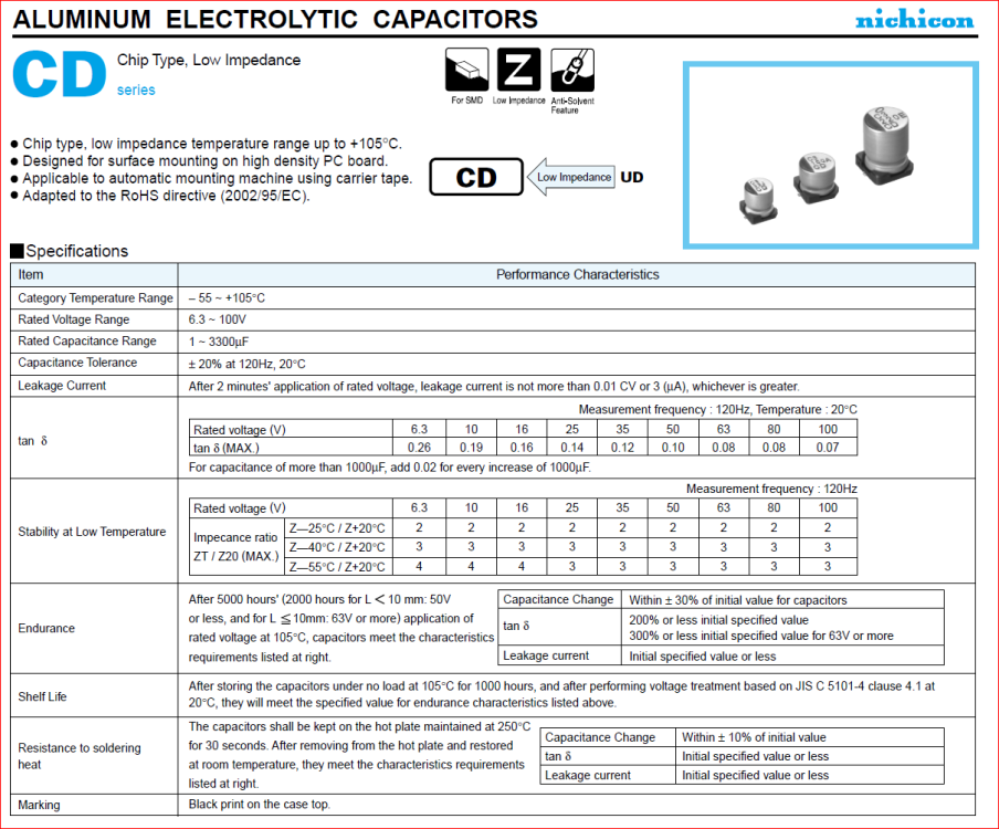

fai da te Inserito: 19 ottobre 2023 Segnala Share Inserito: 19 ottobre 2023 Ciao a tutti. Ho testato un condensatore della ELNA da 105° - 35V - 120 uF, con il mio Transistor Test (INTERFACE) . Risultato : Batt. strumento.9V valori indicati 131 uF ESR 0,23 Homs. Mi è Però capitato diverse volte di misurare valori di ESR = 0,00 Capacità sotto o sopra il valore riportato magari fino al 35%. Domanda ..Sono valori accettabili, oppure le caratteristiche percentuali di fabbrica prevedono tali scostamenti? Esistono delle tabelle dove sono riportati i valori Di ESR - capacità, ottimali, relativi alla tensione di lavoro? Grazie Mille e buona giornata. Link al commento Condividi su altri siti More sharing options...
Nik-nak Inserita: 19 ottobre 2023 Segnala Share Inserita: 19 ottobre 2023 3 minuti fa, fai da te ha scritto: Esistono delle tabelle dove sono riportati i valori Di ESR - capacità Il datasheet del componente, dove sono riportati tutti dati Link al commento Condividi su altri siti More sharing options...
Livio Orsini Inserita: 19 ottobre 2023 Segnala Share Inserita: 19 ottobre 2023 Un condensatore elettrolitico, se non è indicata la tolleranza, può avere una capacità reale entro il +/-20% del valore di targa. Con l'invecchiamento questa tolleranza tende ad allargarsi notevolmente. Inoltre devi anche considerare l'errore di misura del capacimentro che, per quel tipo di strumentazione che hai indicato, è piuttosto elevato. Per avere una misura precisa è necessario usare un capacimentro a ponte il cui costo supera i 1000€ Il valore di ESR di un condensatore elettrolitico, può essere anche un poco più elevato di quello che hai misurato. Ci sono condensatori specifici a bassissimo ESR, quelli usati per i filtri degli alimentatorri SMPS e per il dc bus degli inverter per comando motori, che invece sono molto più bassi, anche se tendono ad aumentare con l'invecchiamento. Anche per questa misura vale quanto detto in precedenza: la classe di quello strumento da solo indicazioni dell'ordine di grandezza, non è certamente affidabile in assoluto. Link al commento Condividi su altri siti More sharing options...
fai da te Inserita: 19 ottobre 2023 Autore Segnala Share Inserita: 19 ottobre 2023 Buona serata. Ringrazio per le delucidazione che mi hai trasmesso. Quanto riguarda il capacimetro a ponte scarterei la possibilità di acquistarlo. Per la sostituzione del condensatore farò delle prove con altri condensatori, dello stesso valore, fino a trovare quello che va meglio. Lo trovi un lavoro utile? Grazie Link al commento Condividi su altri siti More sharing options...
Livio Orsini Inserita: 20 ottobre 2023 Segnala Share Inserita: 20 ottobre 2023 12 ore fa, fai da te ha scritto: Lo trovi un lavoro utile? Grazie Credo che serva a poco, se non a nulla. Magari se spiegassi in che circuito è inserito questo condensatore si potrebbe capire qualche cosa di più. Link al commento Condividi su altri siti More sharing options...
NovellinoXX Inserita: 20 ottobre 2023 Segnala Share Inserita: 20 ottobre 2023 (modificato) Io controllerei anche la resistenza di dispersione (non so se quel tester lo fa). Ho notato che questa resistenza falsa la lettura dei capacimetri di scarsa qualità riportando una capacità più elevata In genere la capacità di un elettrolitico tende a diminuire con l'età e se nella misura si trova una capacità maggiore oltre la tolleranza e' sempre sospetta. Modificato: 20 ottobre 2023 da NovellinoXX Link al commento Condividi su altri siti More sharing options...
Livio Orsini Inserita: 20 ottobre 2023 Segnala Share Inserita: 20 ottobre 2023 21 minuti fa, NovellinoXX ha scritto: In genere la capacità di un elettrolitico tende a diminuire con l'età Io ho letto un AN di MuRata, che produce, tra l'altro, condensatori di ottima qualità; in questa AN viene spiegato che la capacità degli elettrolitici può anche aumentare nel tempo. Lo spiegavano, se ricordo bene, con una riduzione dello spessore del dielettrico, quindi della distanza tra le armature. Link al commento Condividi su altri siti More sharing options...
fai da te Inserita: 21 ottobre 2023 Autore Segnala Share Inserita: 21 ottobre 2023 (modificato) Buona giornata Livio. Chiedo scusa se rispondo solo oggi. Sono stato fuori per impegni. Il condensatore in oggetto è montato su un alimentatore switching che alimentauna scheda per il comando aperture- chiusura per lucernari Velux. Dal mosfet finale IRF1BF20G deve uscire 19VDC. I condensatori guasti?.. sono due e montati nelle vicinanze dell'integrato UC3844AD. E' un guasto frequente; sembra che l'alimentatore sia tirato per collo. I transistor smd portano sigle che non trovo sulle tabelle di corrispondenza e non riesco bene a leggere. La targhetta: Sec.19v - 1,2A------___ 200-240Vca 50Hz 40VA WLC 100 0102 tipo 942195. Ciao e grazie a tutti. Modificato: 21 ottobre 2023 da Livio Orsini Tolto duplicazione messaggio precedente. Link al commento Condividi su altri siti More sharing options...
Livio Orsini Inserita: 21 ottobre 2023 Segnala Share Inserita: 21 ottobre 2023 Informazione generale. Prima di scrivere il messaggio premi i tasti "Ctrl+z" così pulisci la finestra di editor ed eviti di copiare il messaggio precedente che rimane nella memoria. In ordine al problema tecnico. Devi usare condensatori specifici per switching a bassissimo ESR, altrimenti la loro vita sarà brevissima. Addirittura per quelli posti come filtro dopo il ponte sulla tensione di rete, c'è il rischio esplsione. Se l'alimentatore f"osse tirato per il collo" a risentirne sarebbero i semiconduttori più che i condensatori. Link al commento Condividi su altri siti More sharing options...
fai da te Inserita: 29 ottobre 2023 Autore Segnala Share Inserita: 29 ottobre 2023 Il 21/10/2023 alle 11:15 , Livio Orsini ha scritto: Informazione generale. Prima di scrivere il messaggio premi i tasti "Ctrl+z" così pulisci la finestra di editor ed eviti di copiare il messaggio precedente che rimane nella memoria. In ordine al problema tecnico. Devi usare condensatori specifici per switching a bassissimo ESR, altrimenti la loro vita sarà brevissima. Addirittura per quelli posti come filtro dopo il ponte sulla tensione di rete, c'è il rischio esplsione. Se l'alimentatore f"osse tirato per il collo" a risentirne sarebbero i semiconduttori più che i condensatori. +z Ciao a tutti .Probabilmente sono montati condensatori non adatti. Ho misurato la resistenza, con il tester analogico, e mi indica resistenza molto bassa e mancanza di caricamento dei condensatori. Se riesco nella riparazione monterò condensatori a bassa ESR. Grazie Link al commento Condividi su altri siti More sharing options...
