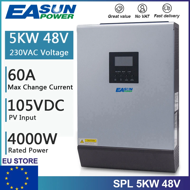

proardex Inserito: 19 ottobre 2023 Segnala Inserito: 19 ottobre 2023 Buongiorno a tutti quanti, il nostro inverter EASUN POWER da 5KW, di cui invio in foto in allegato, è andato in tilt posizionato in montagna per circa 3 anni ha funzionato alla grande. Il mese scorso causa un incendio, il fuoco è arrivato a circa 10 metri dal casotto, si e’ bruciata circa 5 metri di linea elettrica che porta la tensione di 20 pannelli all’inverter in questione. Sono intervenute le varie protezioni del quadro elettrico ma l’inverter ha subito danno non esce più la tensione alternata 220volt. Vi chiedo queste apparecchiature in laboratorio vanno provate collegando sia la tensione di 48 volt proveniente dai pannelli solari e contemporaneamente anche la tensione delle batterie per effettuare le dovute verifiche, oppure basta collegare la tensione di 48 volt all’ingresso dove vengono collegati i pannelli solari? sono necessarie le due tensioni per eseguire le dovute verifiche?
Dumah Brazorf Inserita: 19 ottobre 2023 Segnala Inserita: 19 ottobre 2023 (modificato) Non si capisce se è un inverter off-grid o no. Se non è offgrid si deve sincronizzare con la rete 230V ma ha un display, te lo dovrebbe indicare chiaramente il problema. Se è offgrid avrà bisogno anche delle batterie altrimenti non potrebbe sostenere le fluttuazioni dei carichi sulla rete 220V senza un buffer. Modificato: 19 ottobre 2023 da Dumah Brazorf
proardex Inserita: 19 ottobre 2023 Autore Segnala Inserita: 19 ottobre 2023 Scusate ho commesso un errore i pannelli sono 10 e la tensione sviluppata e di circa 300 volt , e non 48 . In laboratorio basta simulare la tensione delle batterie all'inverter per effettuare i dovuti controlli , oppure bisogna simulare anche i 300 volt che di norma proviene dai pannelli solari ? scusa puoi spiegarmi cosa e' un inverter off-grid ?
proardex Inserita: 19 ottobre 2023 Autore Segnala Inserita: 19 ottobre 2023 Io penso che dato che la tensione proveniente dai pannelli solari va collegata all’inverter le batterie di accumulo vanno anch’esse collegate direttamente all’inverter e che a sua volta l’inverter ci eroga la 220 volt per i servizi , questo tipo di inverter si definisca un inverter off-grid , e corretto ?
proardex Inserita: 19 ottobre 2023 Autore Segnala Inserita: 19 ottobre 2023 La retroilluminazione del display si e' guastata , e non riuscivo a leggere cio' che c'era scritto , adesso che lo abbiamo portato in laboratorio chiedo lumi per collegarlo correttamente , e potere fare le dovute verifiche .
Gennar0 Inserita: 19 ottobre 2023 Segnala Inserita: 19 ottobre 2023 Sembra il solito inverter off grid cinese. I 48 volt sono quelli della batteria da caricare, se non hai batterie da collegargli, prova a mettere un condensatore elettrolitico di almeno 10mila μF per provarlo. I 105 volt dc max, servono per ricaricare le batterie quando c'è sole. Non credo proprio possa accettare 300 volt in ingresso fotovoltaico. Se immetti una tensione sull'ingresso fv con corrente adeguata, i condensatori potrebbero permetterti di provarlo senza batteria. Scarica il manuale, c'è tutto quello che devi sapere.
proardex Inserita: 19 ottobre 2023 Autore Segnala Inserita: 19 ottobre 2023 Posso provarlo con un alimentatore da 48 volt 15 amper all' uscita ricarica della batteria dell'inverter ?
Gennar0 Inserita: 20 ottobre 2023 Segnala Inserita: 20 ottobre 2023 23 ore fa, proardex ha scritto: Posso provarlo con un alimentatore da 48 volt 15 amper all' uscita ricarica della batteria dell'inverter ? Se lo provi in questo modo devi settarlo in maniera che si accenda e non collegare niente sul lato pannelli, ma è una prova parziale.
