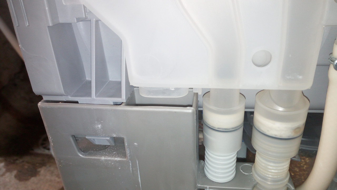

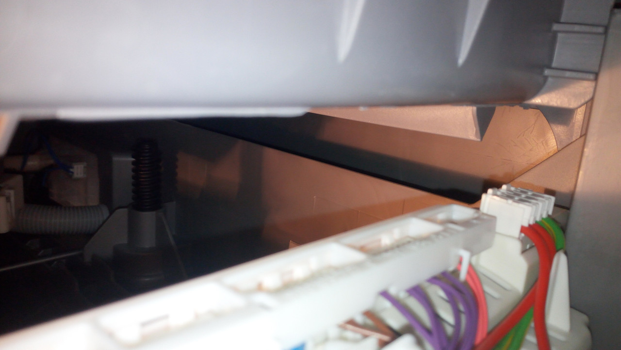

Lockeid Inserito: 19 ottobre 2023 Segnala Inserito: 19 ottobre 2023 Salve tutti. Non è il caso della lavastoviglie in oggetto; questa ha la pompa di scarico danneggiata. Mi sono capitate lavastoviglie bosh che hanno traboccato acqua dallo sfiato a sx del tubo di scarico. L'acqua si incanala nel basamento andando poi a finire sulla scheda e quindi a rompere la scheda elettronica anche in maniera irreversibile. Dalle mie parti le Bosh sono rare vista la mancanza dei centri assistenza e quindi riluttanza dei venditori nel proporre. Di conseguenza la mia scarsa esperienza. In quale anomalia la lavastoviglie trabocca da quello sfiato? Grazie in anticipo
del_user_227154 Inserita: 20 ottobre 2023 Segnala Inserita: 20 ottobre 2023 (modificato) Dalla foto sembra acqua saponata non sporca come quella dello scarico, l'apertura a sinistra è collegata anche con la ghiera interna di sfiato di conseguenza se la girante inferiore ha qualche ugello anche parzialmente ostruito esce acqua dall'apertura di sinistra. Anche il primo tubo a sinistra dello scarico è collegato all'apertura di sinistra tramite il labirinto interno ma serve per chiudere la valvola antisifone in alto, quindi è più rara una perdita da quel punto in più l'acqua dovrebbe essere sporca. Modificato: 20 ottobre 2023 da campiglia
Lockeid Inserita: 20 ottobre 2023 Autore Segnala Inserita: 20 ottobre 2023 Grazie Campiglia. Ho qualche informazione in più per capire quello spurgo di acqua. Quello che non capisco è che lo stesso errore è presente anche nei modelli più recenti. Errore inteso come acqua rilasciata per motivi tecnici che poi finisce sulla scheda. Buon lavoro
