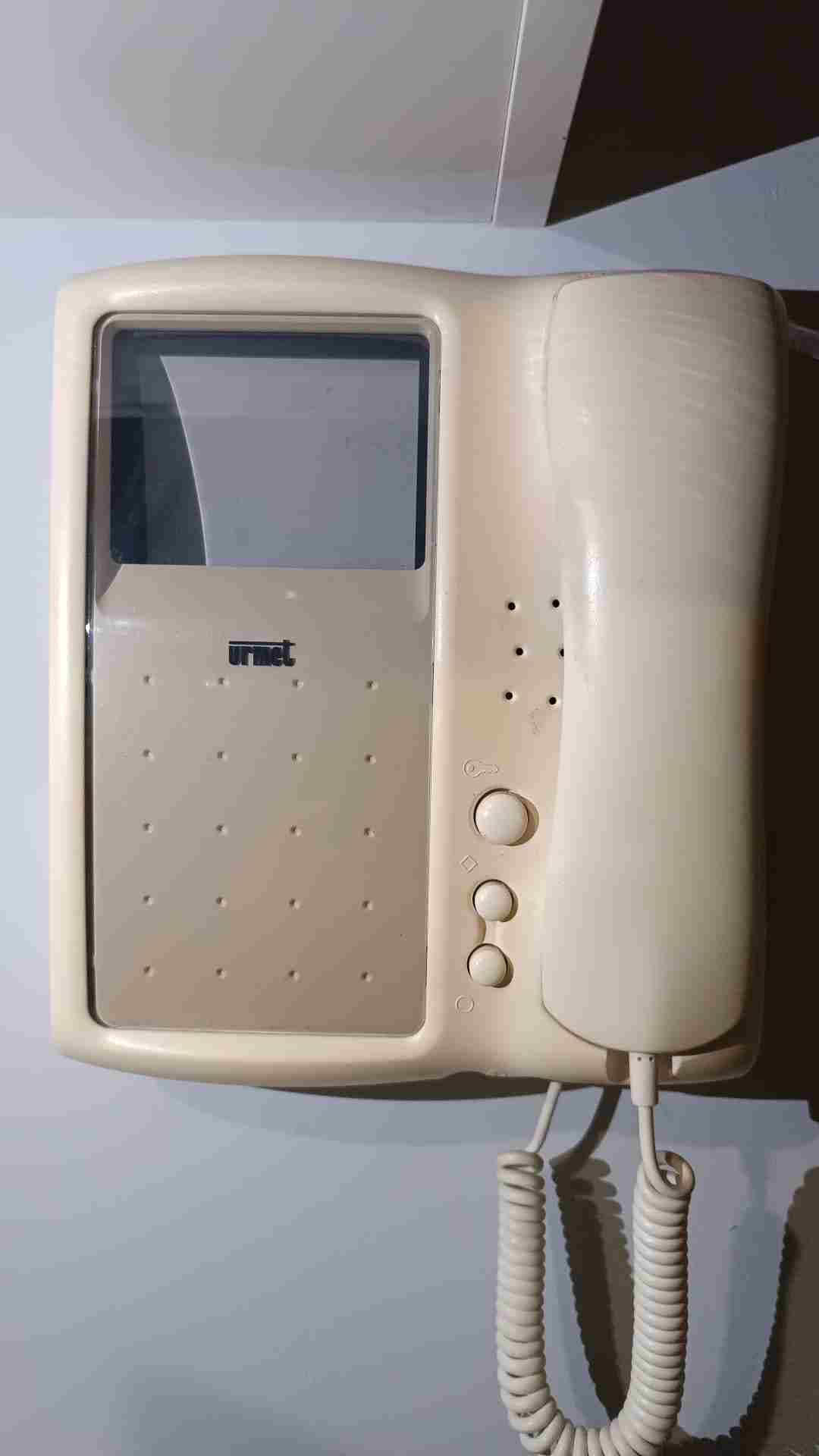

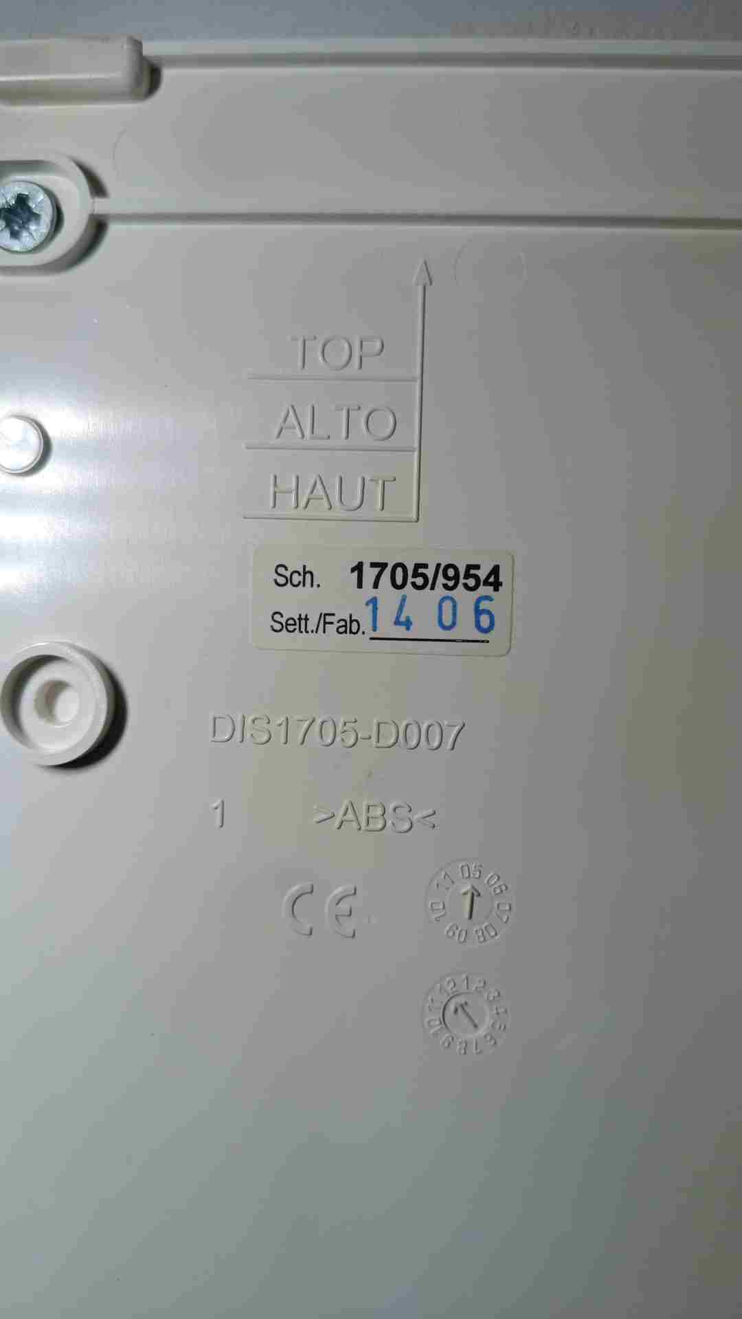

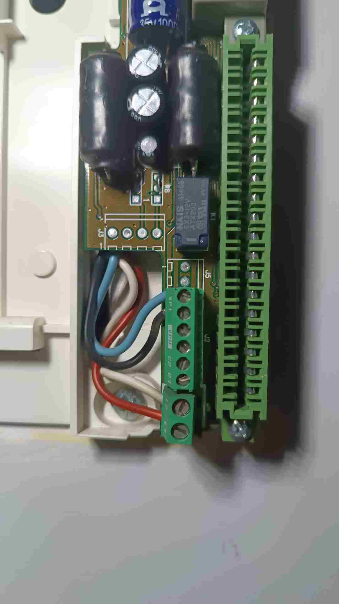

Domotizzare il citofono Urmet 1705/954
Salve, vorrei installare il dispositivo Sally per consentire l'apertura dei due cancelletti attualmente effettuata col pulsante del citofono in oggetto. Necessito quindi di intercettare i due fili che attivano le serrature elettriche dei cancelletti per collegarli al Sally in modo da remotizzare il comando tramite apposita app su smartphone.
Chiedo se qualcuno iscritto al forum mi sa indicare se è possibile effettuare l'intervento e mi può guidare nella ricerca del contatti che aprono le serrature.
Allego foto del citofono e del suo interno in cui si vedono i cablaggi.
Urmet 1.jpg
Urmet 2.jpg
Urmet 3.jpg
Roberto Garoscio
Ti devi collegare sui contatti del pulsante nel videocitofono, non esiste altro modo.
