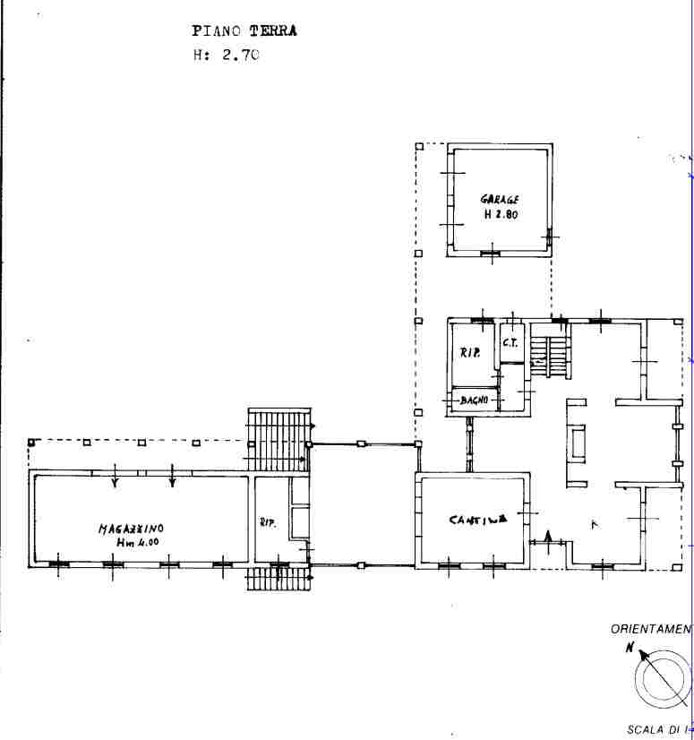

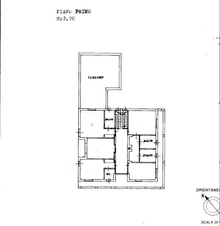

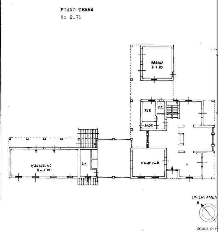

[300mq] possibile con 3 vmc?
Vorrei mettere delle vmc su entrambi i piani in modo che leniscano il problema della muffa. Esistono modelli che riescano a ricambiare 100mq senza doverne installare una per stanza?
Inoltre, vorrei installare degli estrattori nei bagni e in cucina, in modo da limitare il formarsi della condensa (potrebbe disperdere troppo calore?)...e  mettere massimo 2/3 vmc puntuali per tutta casa: è utopia?
In allegato la pianta di casa
piano primo.jpg
piano terra.jpg
21 minuti fa, palanzana ha scritto:
Esistono modelli che riescano a ricambiare 100mq senza doverne installare una per stanza
Certo
Ma è una macchina con recuperatore di calore che può essere messa in verticale o orizzontale incassata nel controsoffitto o a vista in uno stanzino
Poi vanno messe delle bocchette nelle stanze, puoi aspirare dalle stanze "sporche" e fare la mandata nelle altre l'importante è che le bocchette di mandata e ripresa siano messe agli estremi delle stanze così puoi pulire tutta l'aria di casa
Se calcoli un ricambio del volume in due ore ti serve 100 x 2,70 =270 metri cubi diviso 2 = 135 metri cubi ora
Puoi prendere una 150 mc/ora e farla lavorare a bassa velocità
Simone Baldini
Puoi fare quello che vuoi, chiama un buon termotecnico specializzato in vmc e valuta con lui la soluzione migliore per il tuo caso.
3 ore fa, robertice ha scritto:
Certo
Ma è una macchina con recuperatore di calore che può essere messa in verticale o orizzontale incassata nel controsoffitto o a vista in uno stanzino
Poi vanno messe delle bocchette nelle stanze, puoi aspirare dalle stanze "sporche" e fare la mandata nelle altre l'importante è che le bocchette di mandata e ripresa siano messe agli estremi delle stanze così puoi pulire tutta l'aria di casa
Se calcoli un ricambio del volume in due ore ti serve 100 x 2,70 =270 metri cubi diviso 2 = 135 metri cubi ora
Puoi prendere una 150 mc/ora e farla lavorare a bassa velocità
non voglio mettere il centralizzato
Allora va visto sul posto, ma è quasi uno per stanza
