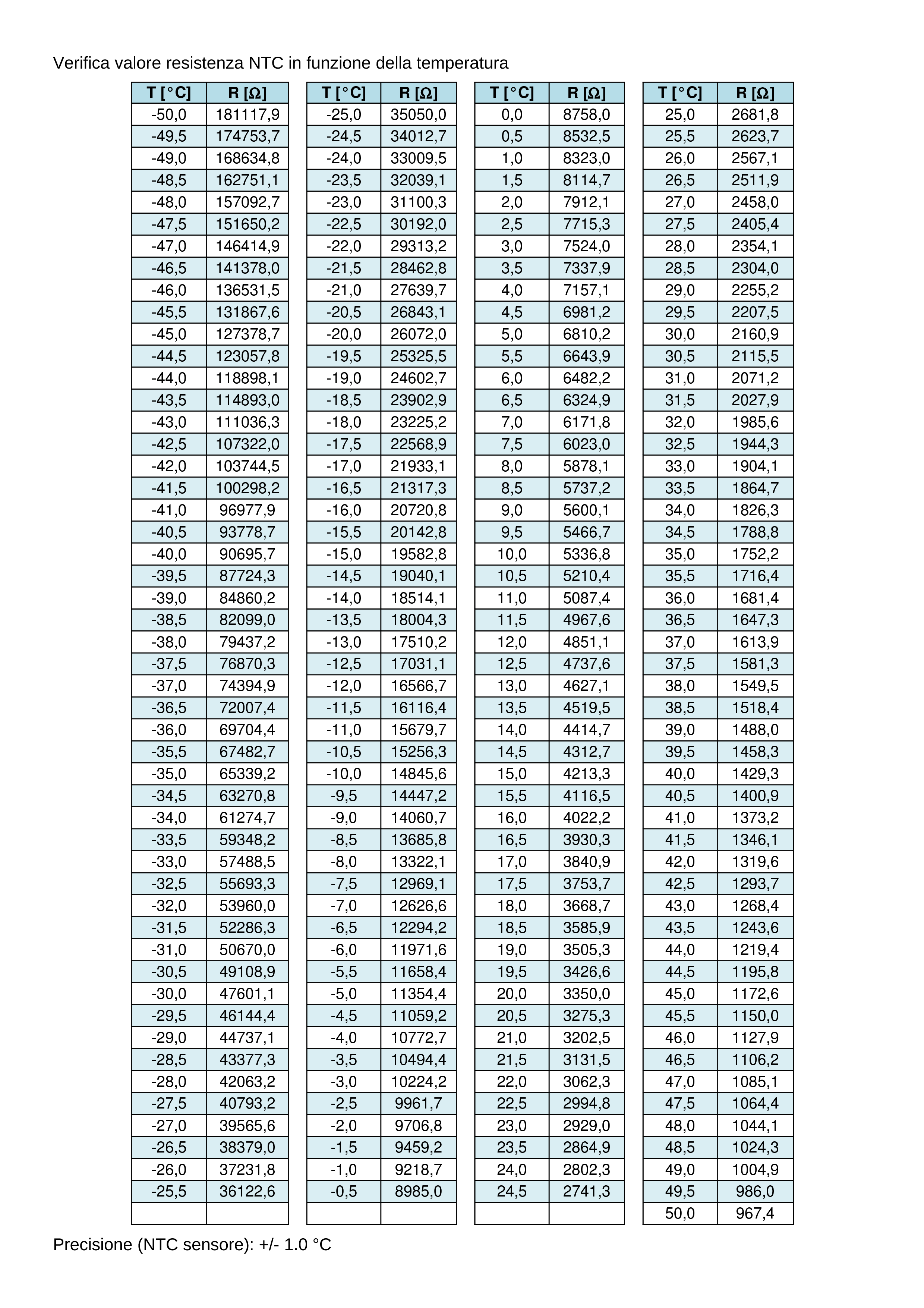

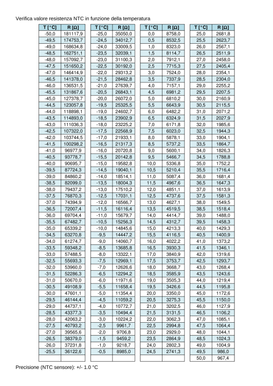

antg1 Inserito: 20 ottobre 2023 Segnala Inserito: 20 ottobre 2023 Buongiono da tempo ho problemi con la temperatura interna del frigo non riesco a trovare il ricambio della sonda temperatura per questo frigo. Cercando in rete ho trovato un kit ( su sito estero) che comprende la sonda , una bomboletta di espanso e un coperchio per la parte posteriore. Qualcuno puo' aiutarmi a reperire un sonda adattabile o a fornirmi i valori di resistenza Grazie saluti
del_user_227154 Inserita: 20 ottobre 2023 Segnala Inserita: 20 ottobre 2023 (modificato) Modificato: 20 ottobre 2023 da campiglia
