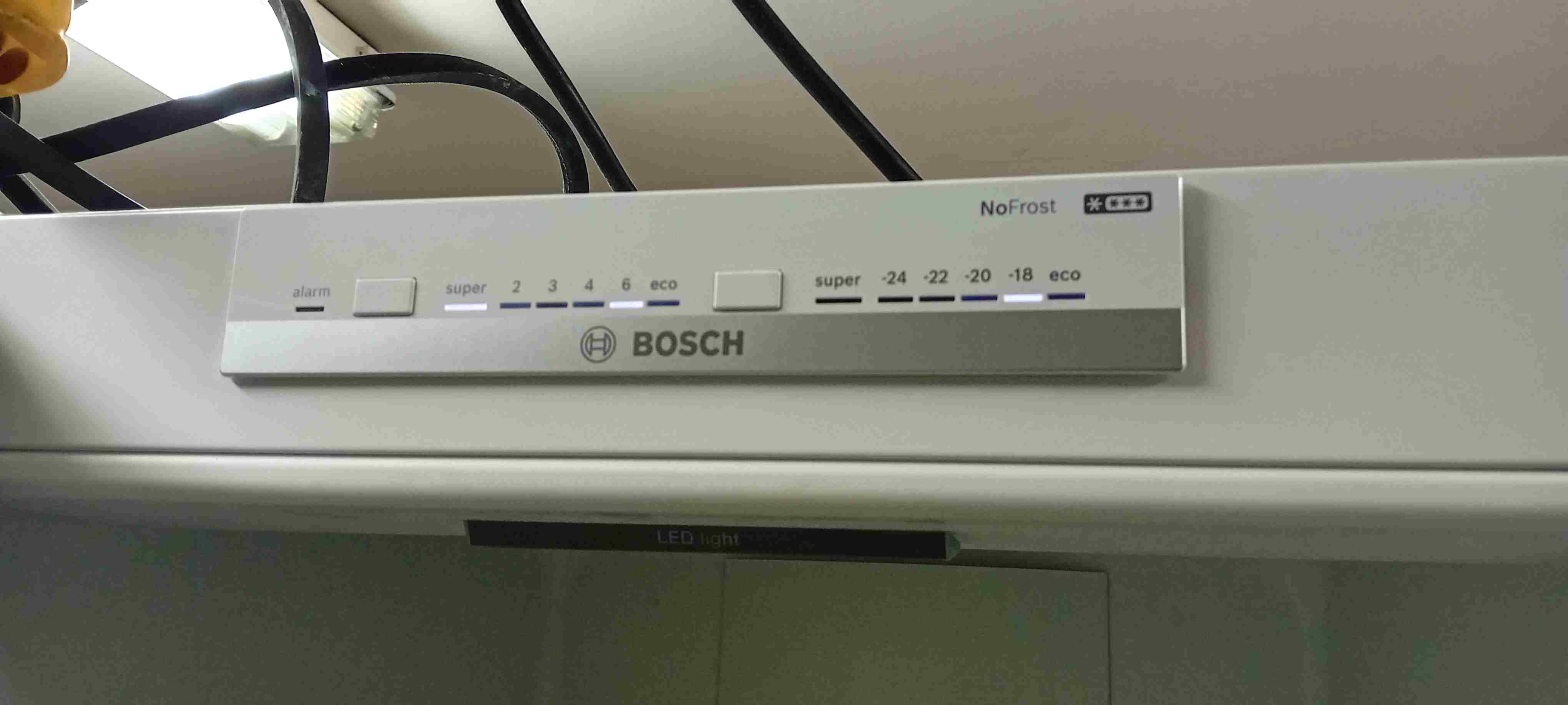

badiale Inserito: 20 ottobre 2023 Segnala Inserito: 20 ottobre 2023 BUONGIORNO A TUTTI , HO UN FRIGO IN RIPARAZIONE MODELLO KGN39VL45/14 CHE SI COMPORTA NEL SEGUENTE MODO , REPARTO FRIGO CON TEMPERATURA IMPOSTATA A +6 SCENDEVA AL DI SOTTO DI ZERO GRADI , ANCHE IL REPARTO CONGELATORE IMPOSTATO A -18 SCENDEVA PARECCHIU PIU' GIU' CIRCA -24. HO PROVATO A CONTROLLARE I VALORI DEI NTC E MI RISULTAVANO NELLA NORMA FORNITI DAL MIO FORNITORE. DECIDO A QUESTO PUNTO DI ORDINARE IL MODULO ELETTRONICO , MONTATO IL FRIGO FREDDA E RISPETTA LE TEMPERATURE IMPOSTATE....CONSEGNATO IL FRIGO DOPO DOPO 3 GIORNI IL CLIENTE RICHIAMA DICENDOMI CHE IL PROBLEMA DEL GHIACCIARE TROPPO SI E' RIPRESENTATO...PORTATO IN LABORATORIO ALL'ACCENSIONE IL FRIGO RIMANE LA LUCE SPENTA E MI SEGNALA DELLE SPIE ACCESE ALLEGO FOTO , CE' QUALCUNO CHE SA DARMI UN AIUTO DECODIFICANDO IL DIFETTO? DA ESPO MI HANNO MANDATO UNA TABELLA DELLE SPIE E MI RISULTA DA QUELLO CHE SONO RIUSCITO A INTUIRE CE RISULTA IN BASE ALLE LUCI ACCESE "FCS" CHE NON SO A COSA CORRISPONDA!? RINGRAZIO TUTTI I COLLEGHI CHE MI POSSONO DARE UNA MANO E AUGURO UNA BUONA GIORNATA A TUTTI
Fulvio Persano Inserita: 20 ottobre 2023 Segnala Inserita: 20 ottobre 2023 Ciao. Per cortesia, evita di scrivere usando il maiuscolo. Oltre che essere fastidioso per chi legge è anche vietato dal regolamento.
