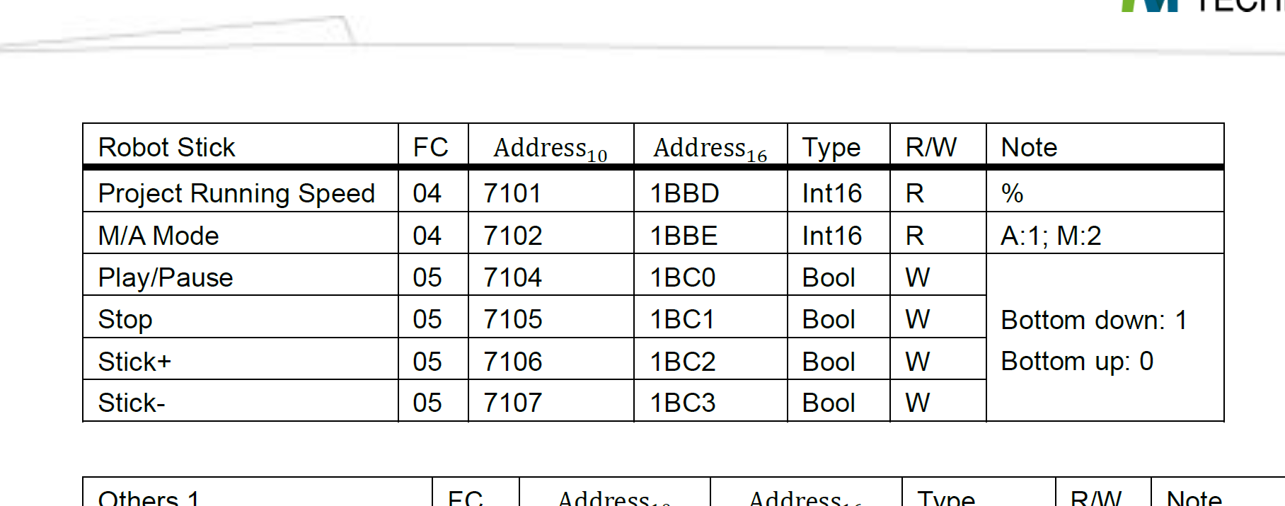

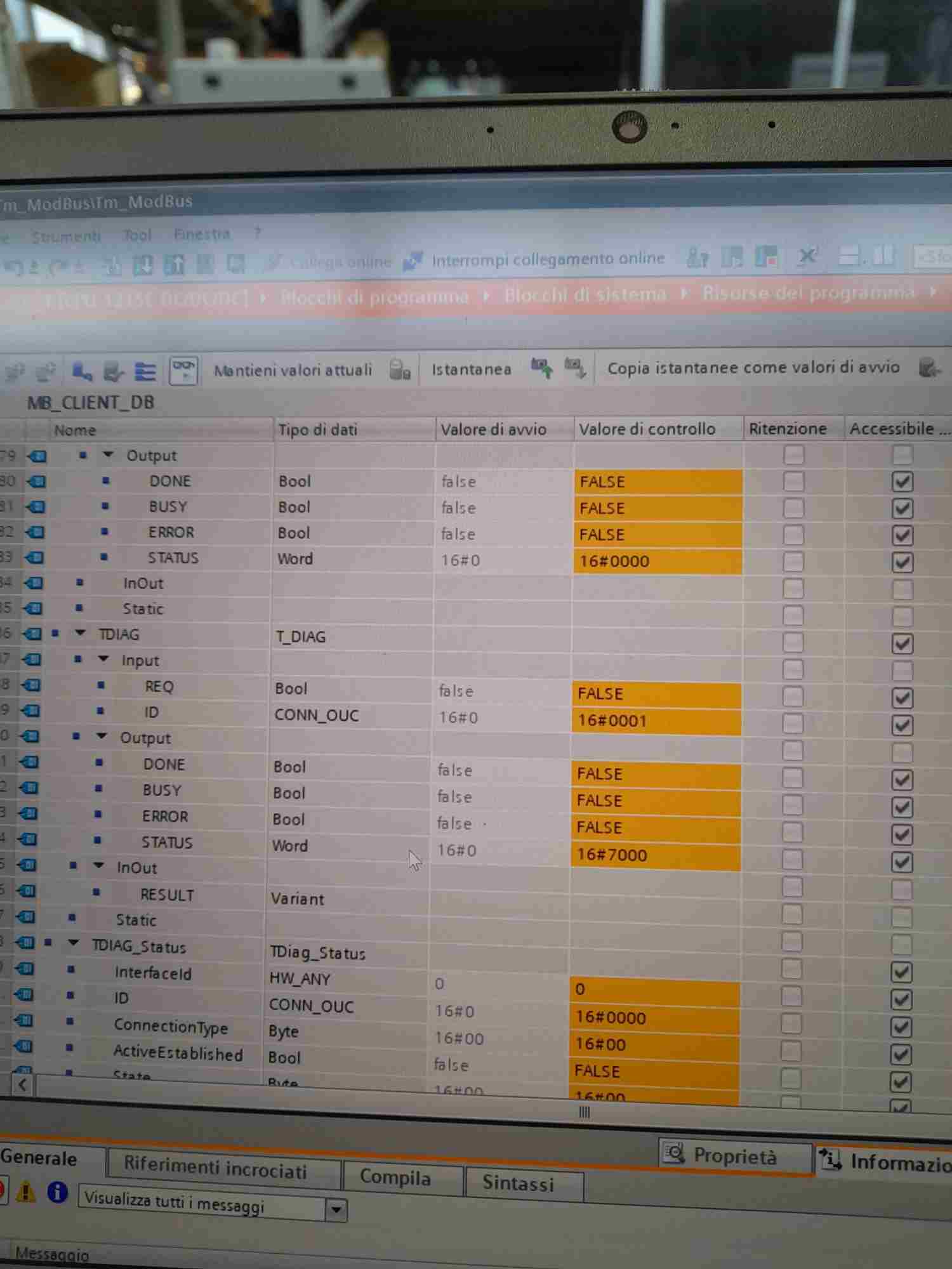

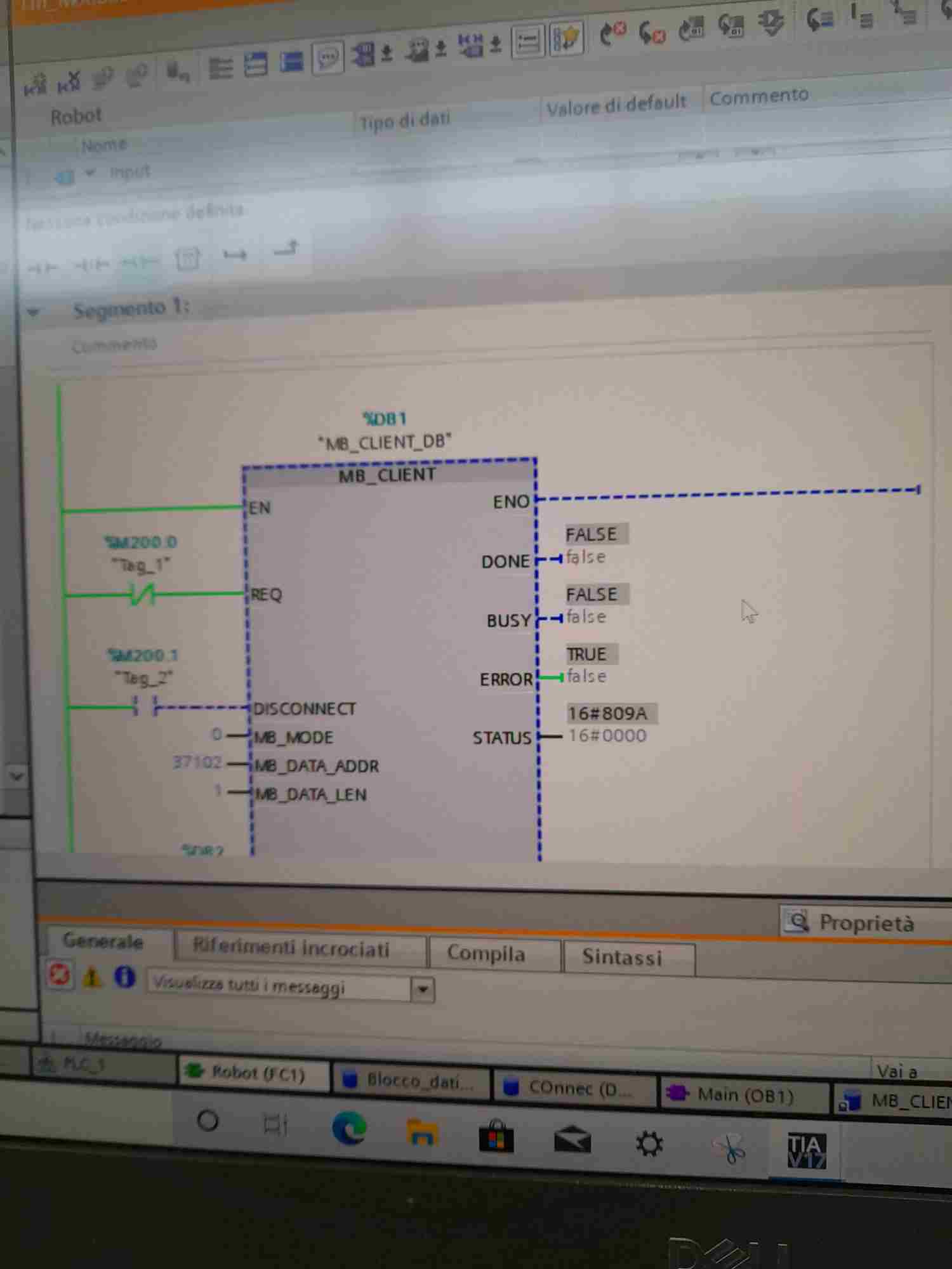

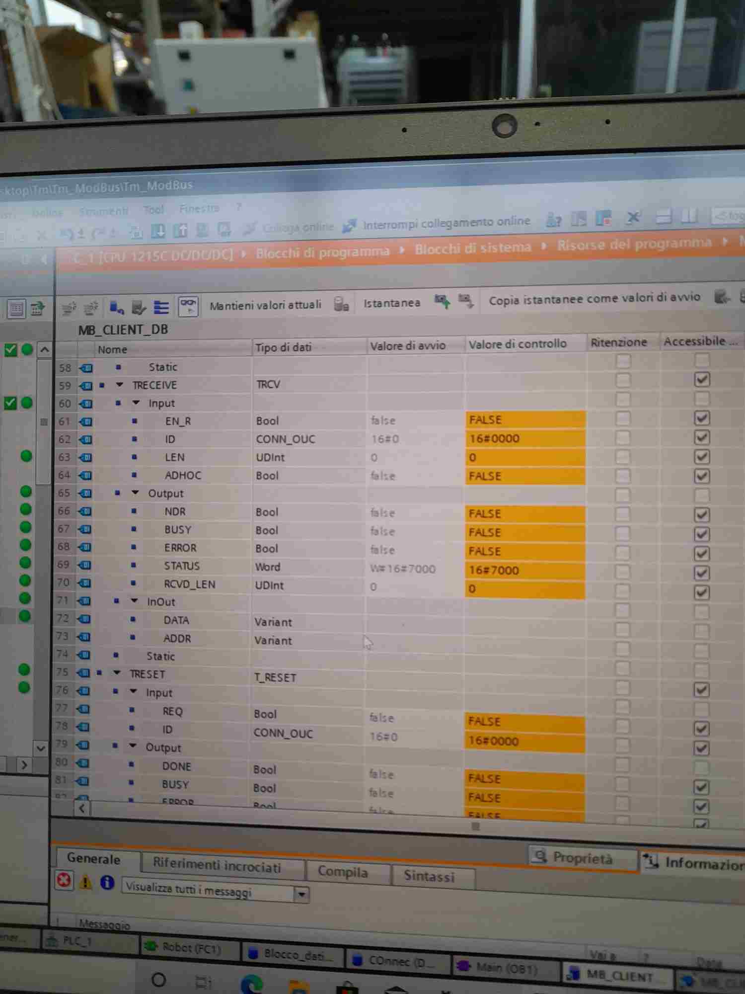

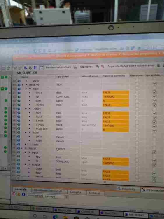

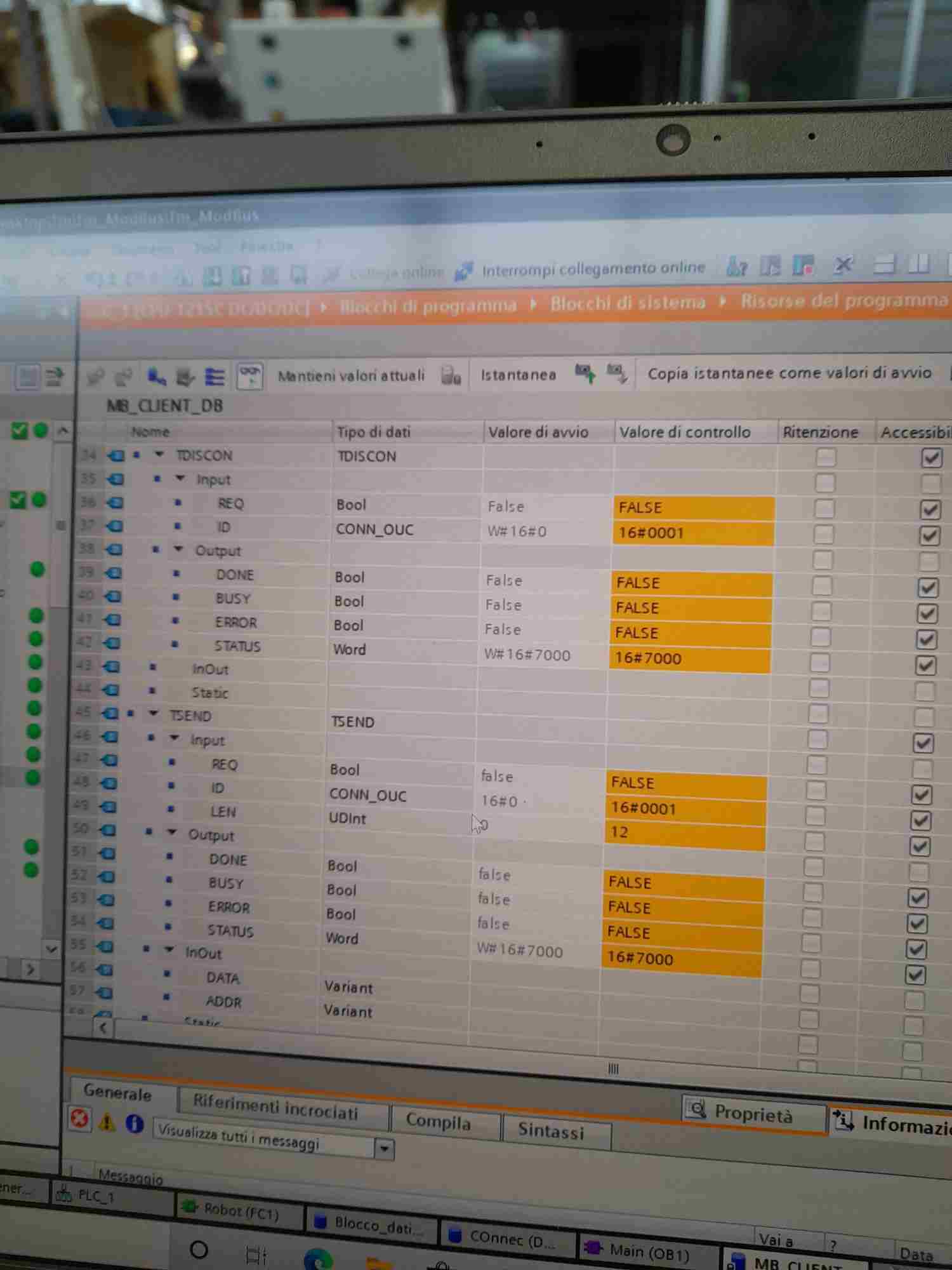

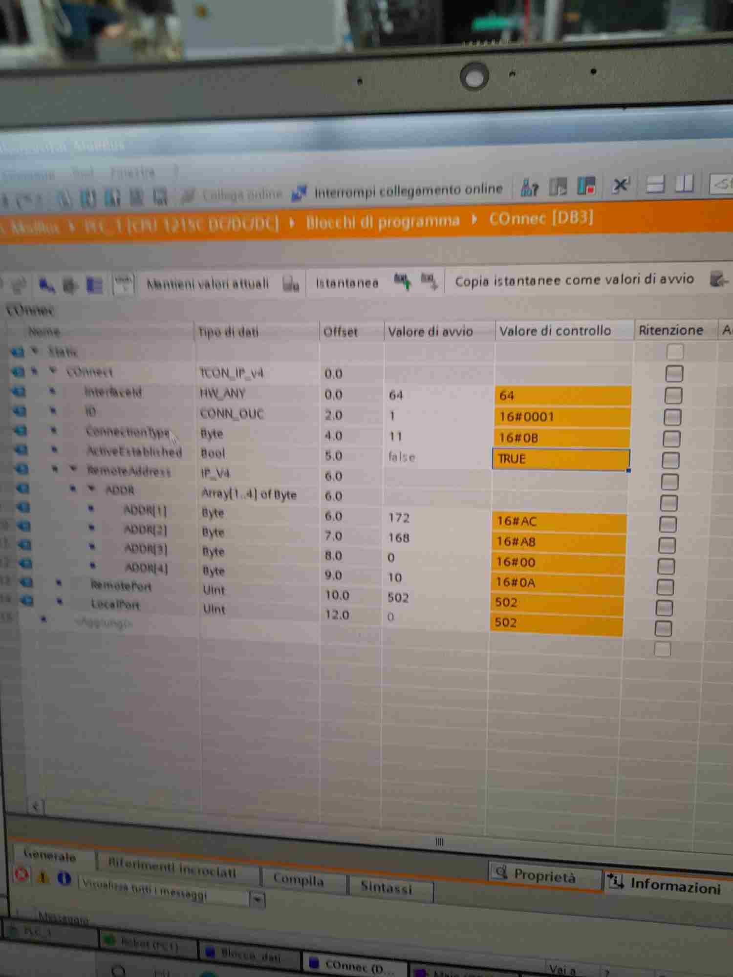

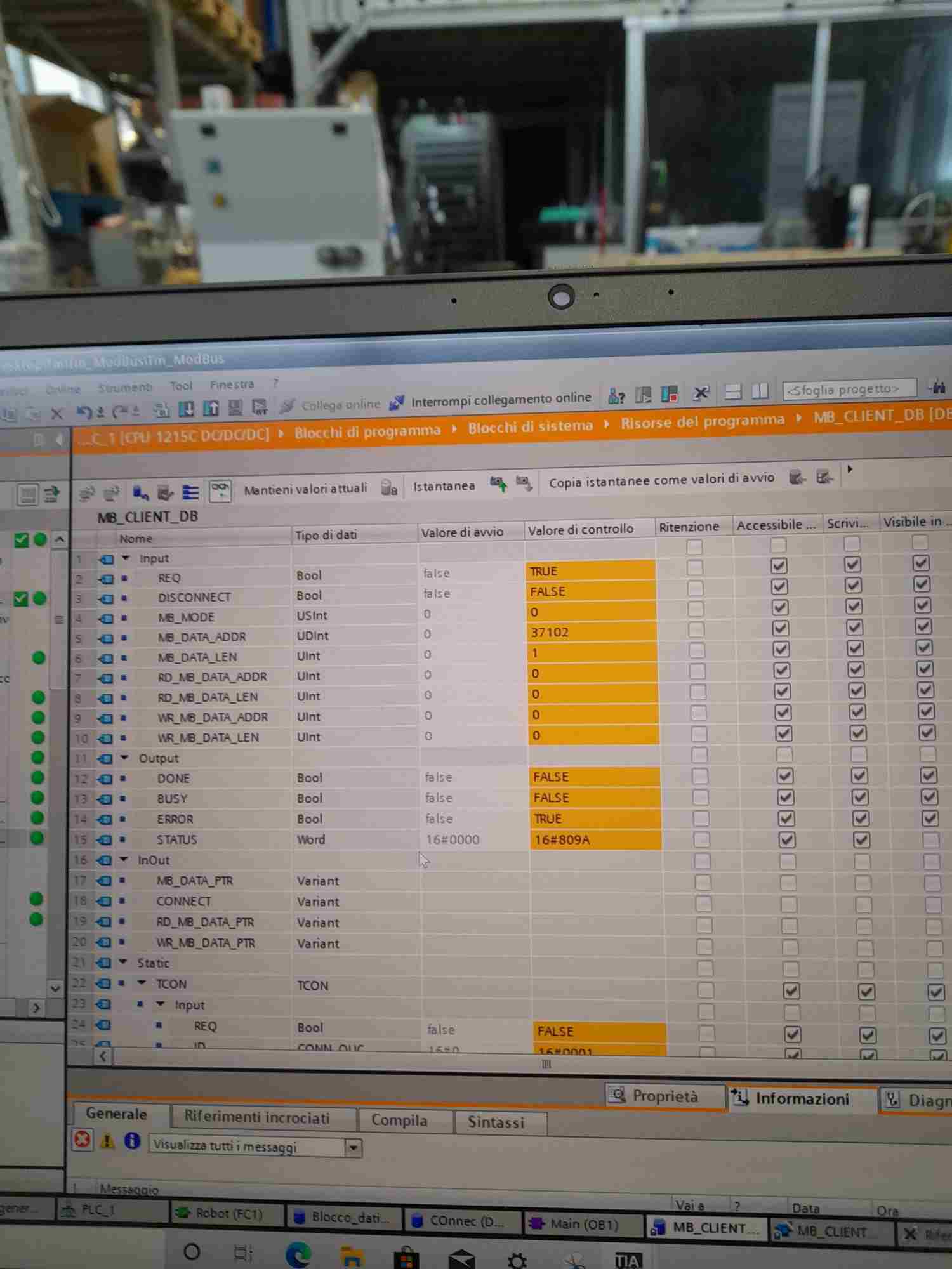

Spiddy1 Inserito: 20 ottobre 2023 Segnala Inserito: 20 ottobre 2023 Buon Giorno, Qualcuno ha gia interfacciato un Robot collaborativo dalla Tm Robotics in Modbus Tcp con un siemens? Utilizzando un master Mdbus leggo tranquillamente i suoi registri e li scrivo ma da plc niente... Allego estratto del manuale io ad esempio dovrei leggere l'indirizzo 7102 Sto utilizzando il blocchetto MB_Server ma non riesco a capire come andare a dirgli di utiliizare la funzione 04 e puntare all'indirizzo 7102 Grazie
84paolo Inserita: 20 ottobre 2023 Segnala Inserita: 20 ottobre 2023 Se devi leggere e scrivere i registri del robot devi usare mb client. MB Server lo devi usare se tu metti a disposizione dei dati per altri che vengono a leggerli
Spiddy1 Inserita: 20 ottobre 2023 Autore Segnala Inserita: 20 ottobre 2023 (modificato) Quando uso il Mb CLiente e voglio leggere l'indirizzo 7102 devo impostare mb mode= 0 Mb_data_Address = 407102 o 47102 per leggee l'indirizzo 7102 con la funzione 04 mb_data_Leg_= 1 Grazie Modificato: 20 ottobre 2023 da Spiddy1
Spiddy1 Inserita: 21 ottobre 2023 Autore Segnala Inserita: 21 ottobre 2023 (modificato) Buona Sera, Ho bisogno del vostro aiuto che sto per diventare matto.. E da ieri pomeriggio che provo a fare comunicare plc al Robot ma niente da fare.. Premessa con i simulatori Mdbus mi collego subito,ho provato a collegare anche un pannello weintek con il protocollo modbus zero address e con il 3X puntandoa ll'indirizzo 7102 lo ha letto subito.. il plc in questione e un 1200 1215 dc,dc,dc vers 4.5 ip 172.168.0.80 Robot Ip 172.168.0.10 Ho Alleago le varie schermate del blocchetto Mb_Client impostato Del Connect e del Db Del MB_CLient......Mi da errore 809A sembrerebbe un'errore sul t_Send Ma da come si vede dalle foto Del DB T_Send and Etc non sono in errore Ps Nella foto del Connec ho messo la porta 502 sia in loca che in remote ho fatto una prova nella disperazione.... Ho fatto hgiusto o sto sbagliando qualcosa? La porta e giusta 502 e anchel'id che e lo stesso che metto nel simulatore o weintek e si collega subito Le foto sembrano sgranate ma appena si aprono si vedono Bene Modificato: 21 ottobre 2023 da Spiddy1
84paolo Inserita: 22 ottobre 2023 Segnala Inserita: 22 ottobre 2023 (modificato) Per la porta locale va bene 502 ma anche un'altra è uguale. Per quanto riguarda l'indirizzo non hai specificato se sono holding register o altro. Se sono holding fai +40000. A volte devi anche aggiungere 1 quindi prova anche 47103. Non capisco perché hai inserito 37102. Come data len metti 2. Come area di lettura inserisci un Array di Word. Su YouTube trovi molti video di come effettuare la configurazione. Cerca mb client s7-1200 Modificato: 22 ottobre 2023 da 84paolo
Spiddy1 Inserita: 22 ottobre 2023 Autore Segnala Inserita: 22 ottobre 2023 (modificato) Grazie ho Messo 40000 xche sul simulatore con la funzione fc4 mi metteva lui la serie 30000… come mai data-leng a 2 se devo leggere solo 1 registro? anche con il test che ho fatto con il weintek lèggevo questo registro con la funzione 3x Modificato: 22 ottobre 2023 da Spiddy1
84paolo Inserita: 22 ottobre 2023 Segnala Inserita: 22 ottobre 2023 Dovrebbe andare sia con len a 1 che a due. Come area sul plc metti un Array di Word più grande. Su alcune comunicazioni modbus se metti lunghezza 1 non va. Poi se vedi nell'. 30000 sono le Word di input. Tu prova sia con 47xxx che con 7xxx perché dipende sempre come il server mappa le variabili
