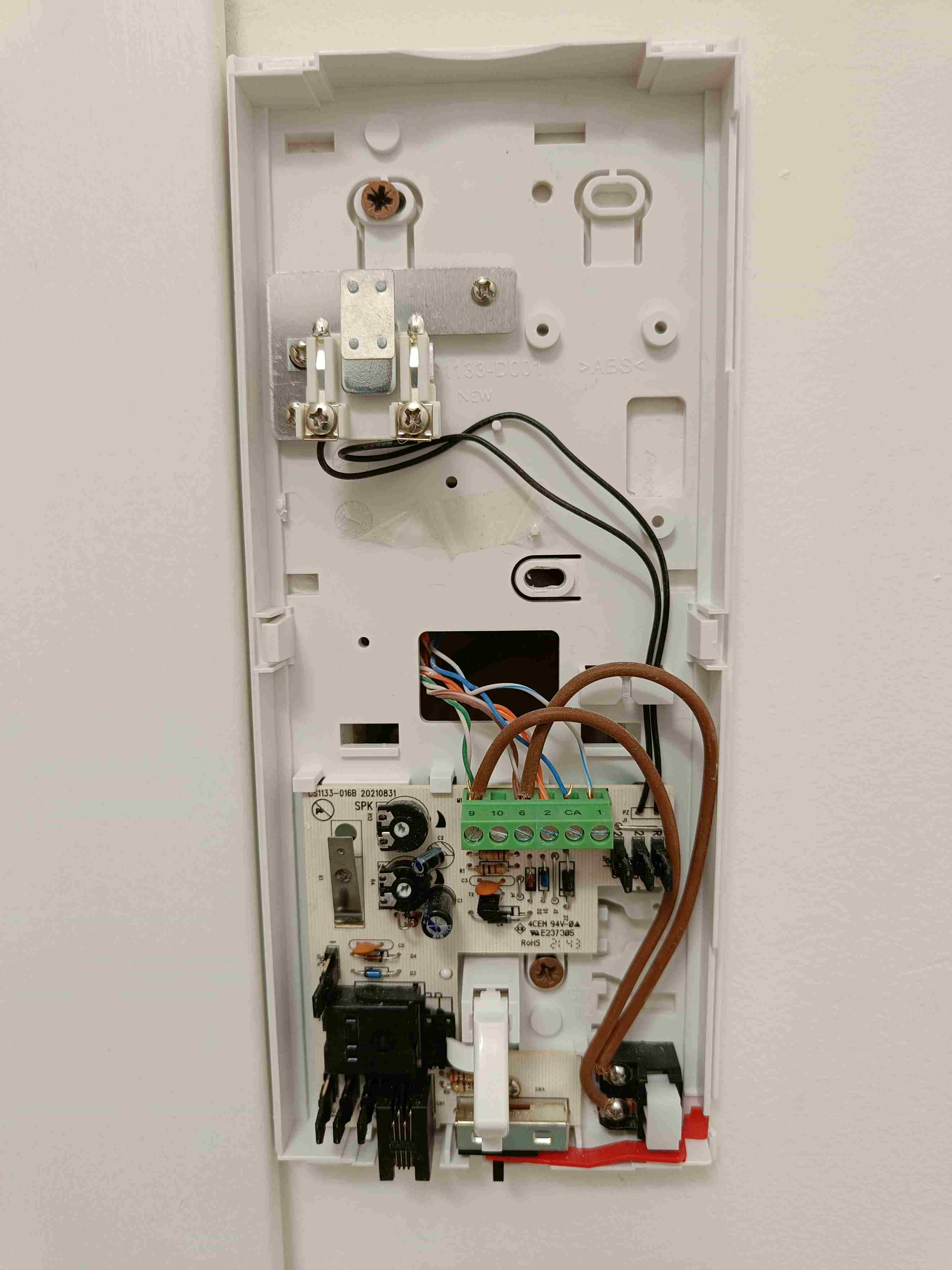

yupa Inserito: 20 ottobre 2023 Segnala Inserito: 20 ottobre 2023 Come da oggetto, mi hanno installato un urmet 1133 nuovo e non ho immagini di come fosse collegato il precedente. Attualmente questo funziona quasi perfettamente, se non fosse per il microfono che rimane sempre aperto (da giù in pratica si sente qualunque cosa detta vicino alla cornetta, anche quando questa è abbassata). Allego foto di come è collegato. Rispetto alla foto ho provato: - a fare un ponte tra 6 e 10 - a mettere i jumper in posizione jp1 e jp2 in posizione 5 Avete consigli per risolvere il problema rapidamente? prove da fare? Grazie in anticipo a chi risponderà!
ROBY 73 Inserita: 20 ottobre 2023 Segnala Inserita: 20 ottobre 2023 Ciao yupa, hai già provato a tenere citofono aperto e premere con il dito il pulsante centrale dove si aggancia la cornetta fino in fondo? Prova a premerlo lentamente con la cornetta all'orecchio e sentire se la conversazione sparisce, casomai manda giù qualcuno, così riuscirai a capire meglio se l'audio si interrompe o meno, potrebbe essere difettoso il citofono
yupa Inserita: 20 ottobre 2023 Autore Segnala Inserita: 20 ottobre 2023 (modificato) Si ho fatto tutte le prove e non si interrompe mai. Il problema poi è che da giù si sente tutto anche a cornetta chiusa o pulsante premuto fino in fondo... Modificato: 20 ottobre 2023 da yupa
