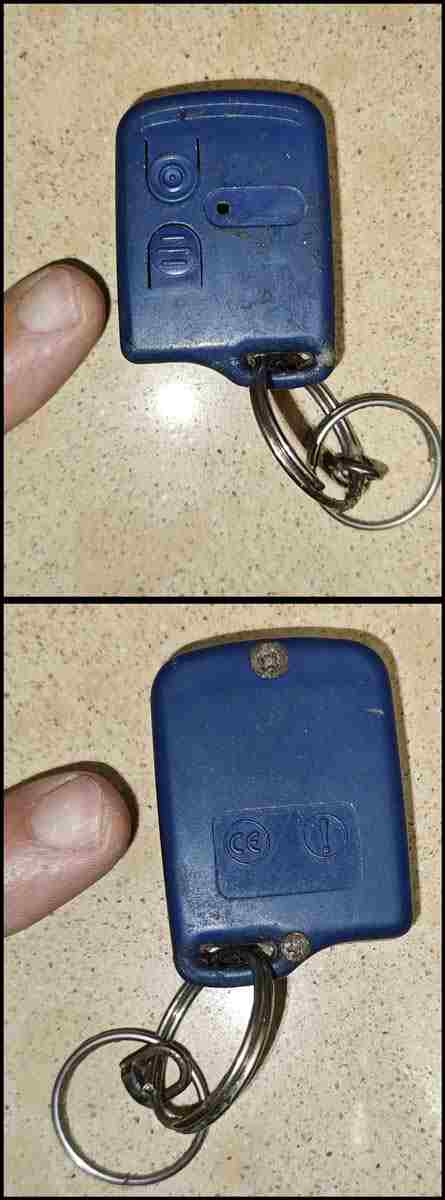

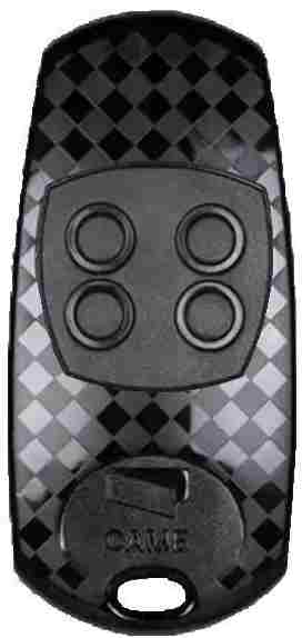

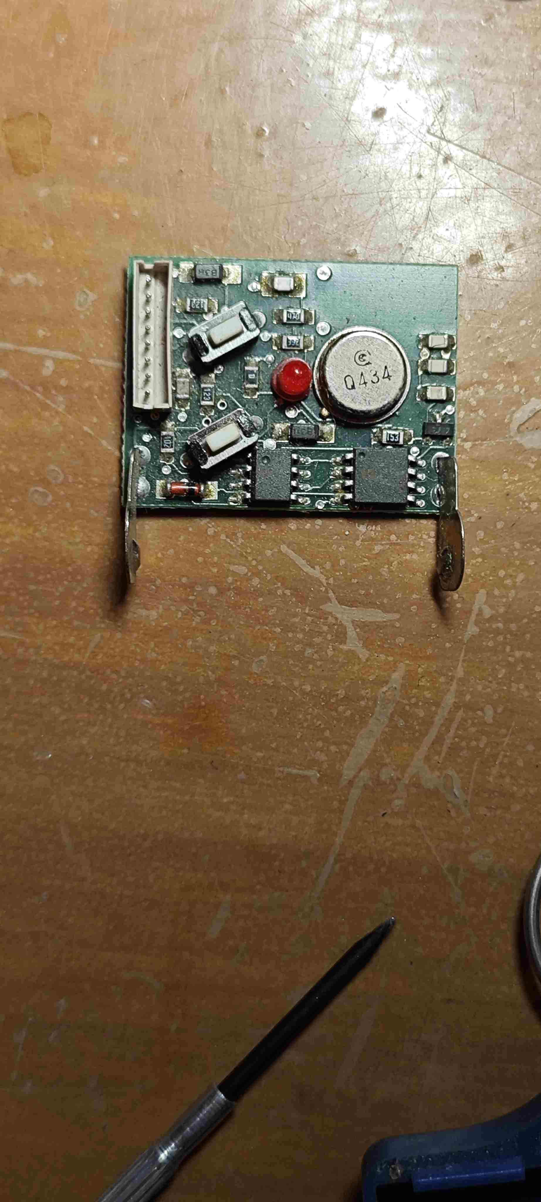

cherubino1970 Inserito: 21 ottobre 2023 Segnala Share Inserito: 21 ottobre 2023 Buonasera, è possibile duplicare questo telecomando su uno che costi poco? Oppure su un Why Evo? Se si qual'è la procedura? Grazie Link al commento Condividi su altri siti More sharing options...
Maurizio Colombi Inserita: 21 ottobre 2023 Segnala Share Inserita: 21 ottobre 2023 Da quanto ne so io è un rolling e non si può copiare con risultati soddisfacenti. Bisogna comprare qualsiasi altro radiocomando rolling e memorizzarlo direttamente nella ricevente. Link al commento Condividi su altri siti More sharing options...
cherubino1970 Inserita: 21 ottobre 2023 Autore Segnala Share Inserita: 21 ottobre 2023 Che modello sarà la ricevente? C'è una procedura particolare da seguire? Se si, quale? E per favore ditemi che telecomando posso comprare per copiarlo. I why vanno bene? Grazie Link al commento Condividi su altri siti More sharing options...
reka Inserita: 21 ottobre 2023 Segnala Share Inserita: 21 ottobre 2023 impianto tuo o condominiale? nel secondo caso non puoi far altro che rivolgerti a chi lo gestisce credo. nel primo caso devi vedere tu che ricevente c'è e cercare il manuale, in rete si trovano tutti quelli came. Link al commento Condividi su altri siti More sharing options...
cherubino1970 Inserita: 21 ottobre 2023 Autore Segnala Share Inserita: 21 ottobre 2023 (modificato) Impianto mio, quindi ho libero accesso a tutto. Dimmi pure: Per l'acquisto di telecomandi la tipologia deve essere rolling code a 433? Modificato: 21 ottobre 2023 da cherubino1970 Link al commento Condividi su altri siti More sharing options...
reka Inserita: 21 ottobre 2023 Segnala Share Inserita: 21 ottobre 2023 no, per sicurezza cerca proprio chi dice che è compatibile al tuo telecomando specificatamente. devi aprire il quadro comando e vedere che schede hai. Link al commento Condividi su altri siti More sharing options...
rubio2002it Inserita: 21 ottobre 2023 Segnala Share Inserita: 21 ottobre 2023 (modificato) Ciao avevo dei telecomandi CAME TOP 434EV come in foto li ho sostituiti con questi ed al momento non ho problemi https://it.aliexpress.com/item/1005005598193213.html?spm=a2g0o.order_list.order_list_main.15.5eb836968J4W8N&gatewayAdapt=glo2ita la duplicazione avviene direttamente tra i telecomandi seguendo le istruzioni allegate Modificato: 21 ottobre 2023 da Maurizio Colombi Link al commento Condividi su altri siti More sharing options...
reka Inserita: 21 ottobre 2023 Segnala Share Inserita: 21 ottobre 2023 non sto a guardare ma se si clona direttemante dal telecomando è un codice fisso. Link al commento Condividi su altri siti More sharing options...
cherubino1970 Inserita: 21 ottobre 2023 Autore Segnala Share Inserita: 21 ottobre 2023 21 minuti fa, rubio2002it ha scritto: CAME TOP 434EV Ma questo di cui parli è un altro modello!! Link al commento Condividi su altri siti More sharing options...
rubio2002it Inserita: 21 ottobre 2023 Segnala Share Inserita: 21 ottobre 2023 5 ore fa, cherubino1970 ha scritto: Ma questo di cui parli è un altro modello!! ciao è comunque un rolling code a 433 MHz con centralina di comando Came ZA3 5 ore fa, reka ha scritto: non sto a guardare ma se si clona direttamente dal telecomando è un codice fisso. se fosse con codice fisso ed uso alternativamente sia il clone che l’originale, il clone non dovrebbe funzionare, giusto? Al momento funzionano entrambi senza problemi. Altro non so. Link al commento Condividi su altri siti More sharing options...
MAURO-6402 Inserita: 21 ottobre 2023 Segnala Share Inserita: 21 ottobre 2023 Ciao rubio2002it Il top 434 Ev è un telecomando a codice fisso con quattro pulsanti (il 432 ne ha 2), se sei in possesso di un telecomando funzionante, esso è facilmente clonabile da telecomandi venduti dagli occhi a mandorla. La Za3 non supporta il rollig code. Ciao cherubino1970 Come già detto da Maurizio, il tuo è un rolling code, e per duplicarlo, devi essere in possesso del nuovo telecomando e di uno esistente funzionante, ed inoltre per il fai da te, la centrale di comando dell’automazione deve essere abilitata alla funzione Self-Learning Rolling ( U8 on). Se sia possibile usare telecomandi differenti dagli originali, non ho mai provato. Comunque prova con degli universali (rolling code), al limite, butti via qualche europeo (cit. Maurizio) Inoltre segui l'indicazione di reka, apri la centrale di comando e posta il modello, che ti daremo consigli mirati. Link al commento Condividi su altri siti More sharing options...
cherubino1970 Inserita: 21 ottobre 2023 Autore Segnala Share Inserita: 21 ottobre 2023 Perfetto, grazie. Vi farò sapere appena apprenderò novità Link al commento Condividi su altri siti More sharing options...
cherubino1970 Inserita: 23 ottobre 2023 Autore Segnala Share Inserita: 23 ottobre 2023 Il 21/10/2023 alle 18:58 , MAURO-6402 ha scritto: la centrale di comando e posta il modello Ecco il modello: CAME ZBX7N Link al commento Condividi su altri siti More sharing options...
cherubino1970 Inserita: 25 ottobre 2023 Autore Segnala Share Inserita: 25 ottobre 2023 Buonasera, purtroppo ho avuto solo il modello della scheda. Vorrei sapere se è possibile associare un telecomando rolling code. Grazieeee Link al commento Condividi su altri siti More sharing options...
cherubino1970 Inserita: 30 ottobre 2023 Autore Segnala Share Inserita: 30 ottobre 2023 Il 21/10/2023 alle 18:58 , MAURO-6402 ha scritto: apri la centrale di comando e posta il modello, che ti daremo consigli mirati. Fatto.: CAME ZBX7N Link al commento Condividi su altri siti More sharing options...
reka Inserita: 30 ottobre 2023 Segnala Share Inserita: 30 ottobre 2023 quella scheda di solito monta la schedina aggiuntiva ma è possibile anche che ci sia una ricevente esterna, hai notato se il cavo d'antenna era collegato alla fine della morsettiera? comunque io ho dato un occhio e i compatibili rolling code non è che te li regalino, onestamente se è per un telecomando cercherei il prezzo migliore per l'originale. Link al commento Condividi su altri siti More sharing options...
cherubino1970 Inserita: 30 ottobre 2023 Autore Segnala Share Inserita: 30 ottobre 2023 5 ore fa, reka ha scritto: hai notato se il cavo d'antenna era collegato alla fine della morsettiera? Agli ultimi 2 morsetti a dx ci sono collegati 2 fili e cioè l'antenna, Quindi cosa deduco? Grazieeeee Link al commento Condividi su altri siti More sharing options...
reka Inserita: 30 ottobre 2023 Segnala Share Inserita: 30 ottobre 2023 che hai una scheda AF innestata nella scheda e non un'altra ricevente. comunque su amaz i rolling code universali (che poi vai a fidarti se lo son veramente) vanno verso le 20 euro, con non troppo di più lo trovi originale Link al commento Condividi su altri siti More sharing options...
cherubino1970 Inserita: 30 ottobre 2023 Autore Segnala Share Inserita: 30 ottobre 2023 4 minuti fa, reka ha scritto: hai una scheda AF innestata nella scheda Ecco finalmente la foto. La scheda AF sarebbe quella che ho indicato con la foto? Link al commento Condividi su altri siti More sharing options...
cherubino1970 Inserita: 9 novembre 2023 Autore Segnala Share Inserita: 9 novembre 2023 Il 30/10/2023 alle 15:27 , reka ha scritto: che hai una scheda AF innestata nella scheda e non un'altra ricevente. comunque su amaz i rolling code universali (che poi vai a fidarti se lo son veramente) vanno verso le 20 euro, con non troppo di più lo trovi originale Ecco la foto della scheda per come mi hai chiesto. Link al commento Condividi su altri siti More sharing options...
reka Inserita: 9 novembre 2023 Segnala Share Inserita: 9 novembre 2023 che c'era una AF era già appurato come il fatto che devi prendere un rolling code che sia dichiaratamente compatibile con quello che hai. non basta che dicano "universale" o "compatibile" deve essere specifico. e come ti dicevo non pensare di risparmiare chissà quanto rispetto l'originale. amazon è una giungla nelle descrizioni, cercalo piuttosto su un sito specializzato e poi magari lo cerchi uguale su amzon Link al commento Condividi su altri siti More sharing options...
cherubino1970 Inserita: 26 dicembre 2023 Autore Segnala Share Inserita: 26 dicembre 2023 Buongiorno, ieri ho provato tramite la funzione U1 a memorizzare un codice di un telecomando (che allego in foto) sulla ricevente (mi era stato detto tempo fa che si poteva fare!!) per cui con lo stesso pulsante del telecomando apro due automazioni (per fortuna non vicinissime). Vorrei sapere che tipo di telecomando è questo e, se è possibile, come si chiama questo tipo di copia e se ha a che fare con la modalità self-learning Rolling. Grazie mille Link al commento Condividi su altri siti More sharing options...
ROBY 73 Inserita: 26 dicembre 2023 Segnala Share Inserita: 26 dicembre 2023 Ciao cherubino1970, 10 ore fa, cherubino1970 ha scritto: ho provato tramite la funzione U1 a memorizzare un codice di un telecomando (che allego in foto) sulla ricevente (mi era stato detto tempo fa che si poteva fare!!)........ Al 99,99% quel radiocomando non è CAME, quindi se riesci ad aprire il cancello con questo, presumo che sia un cosiddetto "universale", facci vedere anche il fronte e retro del guscio che vediamo di capirci meglio Link al commento Condividi su altri siti More sharing options...
cherubino1970 Inserita: 26 dicembre 2023 Autore Segnala Share Inserita: 26 dicembre 2023 1 ora fa, ROBY 73 ha scritto: il fronte e retro del guscio Eccolo Link al commento Condividi su altri siti More sharing options...
ROBY 73 Inserita: 26 dicembre 2023 Segnala Share Inserita: 26 dicembre 2023 43 minuti fa, cherubino1970 ha scritto: Eccolo........ No, mai visto. Ti conviene prendere un altro radiocomando originale CAME e sei a posto. Link al commento Condividi su altri siti More sharing options...
