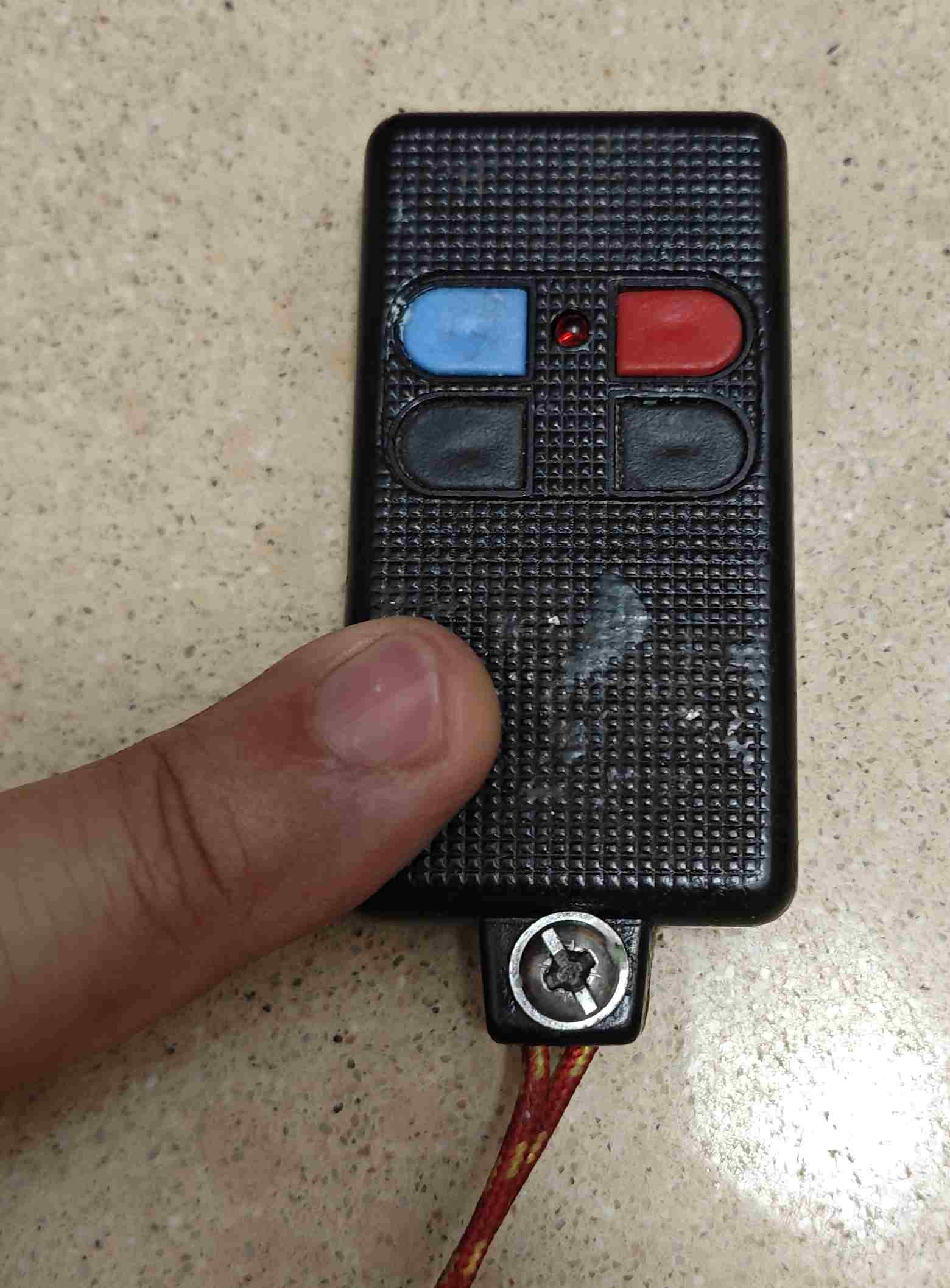

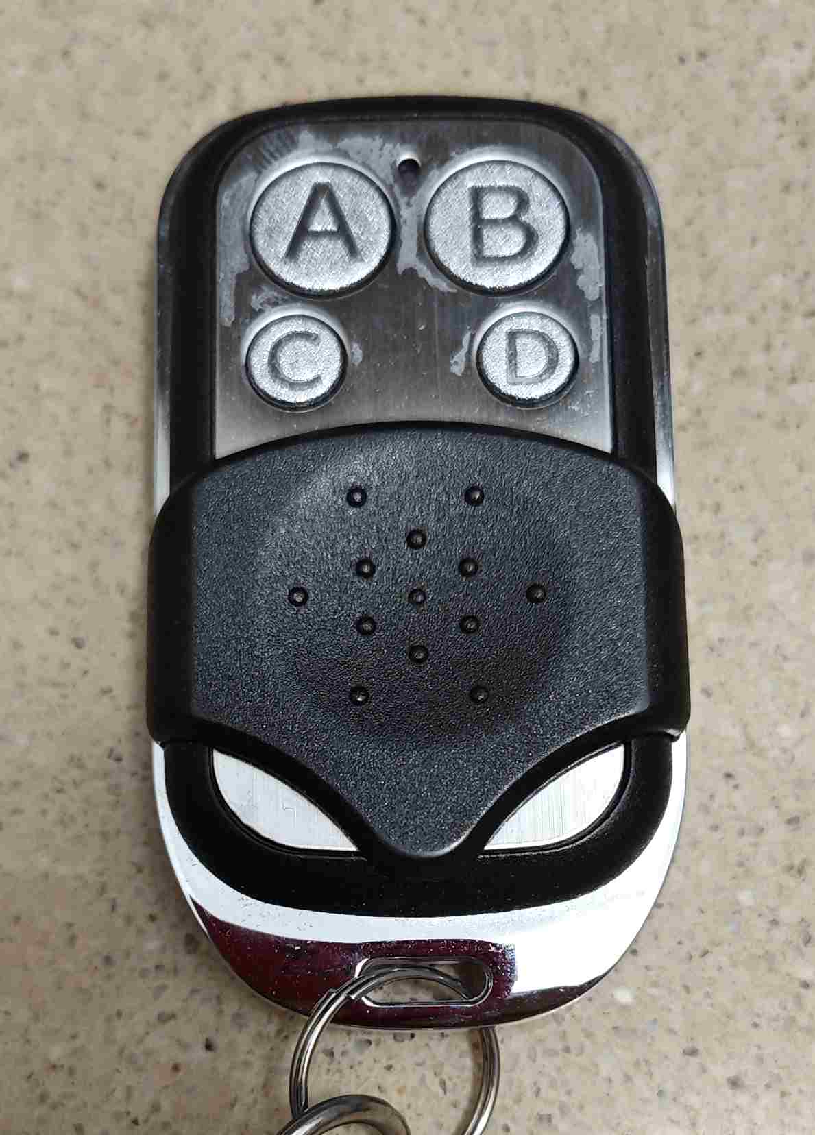

cherubino1970 Inserita: 26 dicembre 2023 Autore Segnala Share Inserita: 26 dicembre 2023 La cosa bella è che apre l'automazione, sembra che sia stata la scheda Came a leggere ed accettare il codice del telecomando che apriva un'altra automazione!!! Domani faccio le foto ad altri 2 telecomandi per capire eventualmente che tipo sono. Grazie Link al commento Condividi su altri siti More sharing options...
cherubino1970 Inserita: 27 dicembre 2023 Autore Segnala Share Inserita: 27 dicembre 2023 12 ore fa, cherubino1970 ha scritto: Domani faccio le foto ad altri 2 telecomandi per capire eventualmente che tipo sono Link al commento Condividi su altri siti More sharing options...
ROBY 73 Inserita: 27 dicembre 2023 Segnala Share Inserita: 27 dicembre 2023 Quello della prima foto è il "classico" radiocomando da 3 €uro su Amazon, se quello funziona, comprali lì e fai le copie con quello Link al commento Condividi su altri siti More sharing options...
cherubino1970 Inserita: 27 dicembre 2023 Autore Segnala Share Inserita: 27 dicembre 2023 3 minuti fa, ROBY 73 ha scritto: Quello della prima foto Purtroppo quello che chiami "primo" non sono riuscito ad agganciarlo alla scheda!!! L'unico che funziona è quello blu postato ieri Link al commento Condividi su altri siti More sharing options...
ROBY 73 Inserita: 27 dicembre 2023 Segnala Share Inserita: 27 dicembre 2023 1 ora fa, cherubino1970 ha scritto: Purtroppo quello che chiami "primo" non sono riuscito ad agganciarlo alla scheda!!! Calma, fermi tutti!! Io pensavo che volessi fare delle semplici copie e che avessi già un originale CAME Se vuoi abbinare un nuovo radiocomando alla scheda AF43S e quindi ZBX7N, devi per forza di cose acquistarne uno originale CAME TOP432 e poi copiare gli altri doppioni su questo. Non riuscirai mai a memorizzare / abbinare un radiocomando "falso" alla scheda madre Link al commento Condividi su altri siti More sharing options...
cherubino1970 Inserita: 28 dicembre 2023 Autore Segnala Share Inserita: 28 dicembre 2023 9 ore fa, ROBY 73 ha scritto: copiare gli altri doppioni su questo Il problema è proprio questo. L'originale (Came TOP44RBN) ce l'ho, ma la procedura copia qual'è??? Link al commento Condividi su altri siti More sharing options...
Dumah Brazorf Inserita: 28 dicembre 2023 Segnala Share Inserita: 28 dicembre 2023 (modificato) * nevermind Modificato: 28 dicembre 2023 da Dumah Brazorf Link al commento Condividi su altri siti More sharing options...
ROBY 73 Inserita: 28 dicembre 2023 Segnala Share Inserita: 28 dicembre 2023 14 ore fa, cherubino1970 ha scritto: L'originale (Came TOP44RBN) ce l'ho, ma la procedura copia qual'è??? Allora la procedura non c'è, nel senso che il TOP44RBN cod. 806TS-0270 è un radiocomando Rolling-Code, mentre tutti i cloni che hai sono a codice fisso e quindi non li copierai mai. Quindi, o compri un TOP432EE (o TOP434EE) che è a codice fisso, lo riprogrammi sulla ZBX7N e poi copi i cloni, oppure acquisti dei nuovi originali TOP44RBN e copi il codice di quello che hai già. So che esistono anche dei cloni Rolling-code, ma non chiedermi quali sono, perché non lo so, proprio per evitare questi "fastidi di incompatibilità" evito di acquistare i radiocomandi cosiddetti "universali", ci perdo meno tempo e sono sicuro che funzionano, perché ogni volta è un delirio, magari sono compatibili con una marca e non più con un'altra, magari funzionano per un tot di aperture e poi bisogna riprogrammarli, proprio perché il codice cambia ad ogni pressione del tasto e così via. Link al commento Condividi su altri siti More sharing options...
