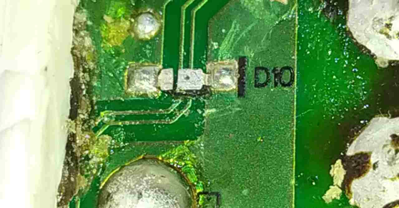

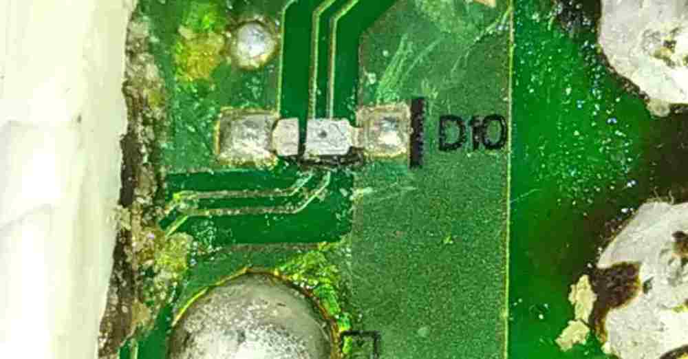

Antonio Alvino Inserito: 21 ottobre 2023 Segnala Inserito: 21 ottobre 2023 Buongiorno mai visto uno? Scheda lavatrice Samsung ne ho tolto la resina ,e ho 2 di questi identici con dicitura D10 e D09
Ctec Inserita: 21 ottobre 2023 Segnala Inserita: 21 ottobre 2023 Caspio, hai tolto anche la plastica del componente! Impossibile risalire alla sigla, per cui non saprei come aiutarti senza uno schema elettrico. A spanne, ma giusto per provare, potrebbe essere un 1N4007 in contenitore SMD, dato che è messo tra due piste grosse che potrebbero essere massa e alimentazione. Ma è pura speculazione...
Nik-nak Inserita: 21 ottobre 2023 Segnala Inserita: 21 ottobre 2023 Inserisci il modello preciso di lavatrice, visto che di lavatrici Samsung si trovano service manual completi di schema elettrico.
Antonio Alvino Inserita: 21 ottobre 2023 Autore Segnala Inserita: 21 ottobre 2023 E' una samsung WF80F5E0W4W grazie mille 1 ora fa, Ctec ha scritto: Caspio, hai tolto anche la plastica del componente! Impossibile risalire alla sigla, per cui non saprei come aiutarti senza uno schema elettrico. A spanne, ma giusto per provare, potrebbe essere un 1N4007 in contenitore SMD, dato che è messo tra due piste grosse che potrebbero essere massa e alimentazione. Ma è pura speculazione... EEEE hai ragione,si potrebbe essere un 1n4007 sono sul primario di alimentazione
