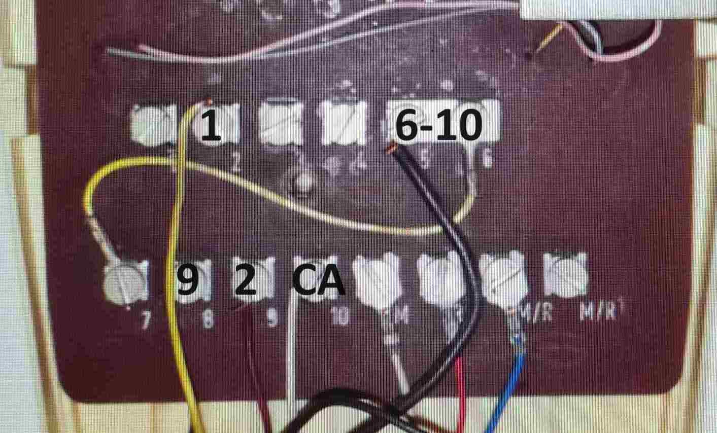

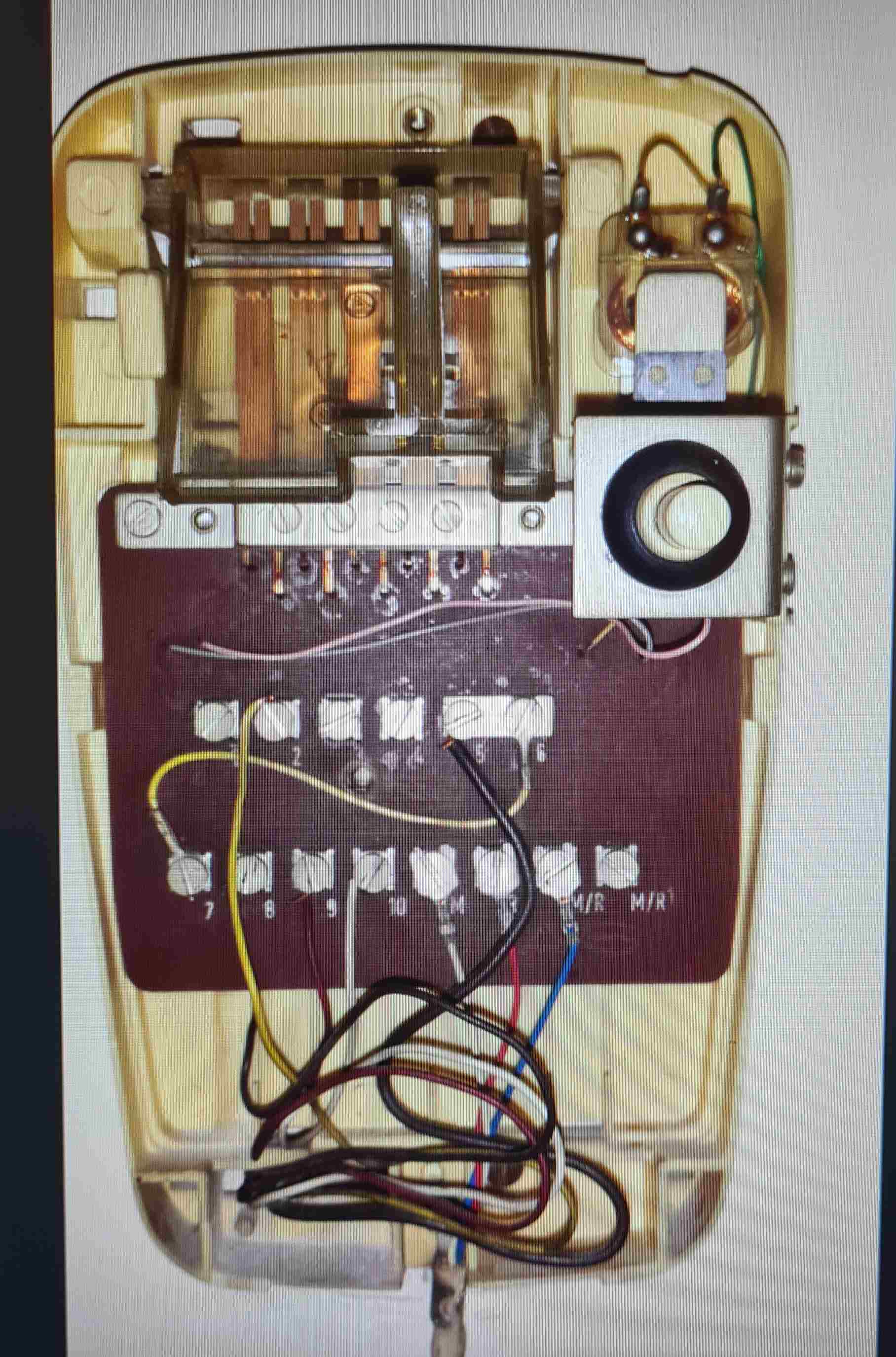

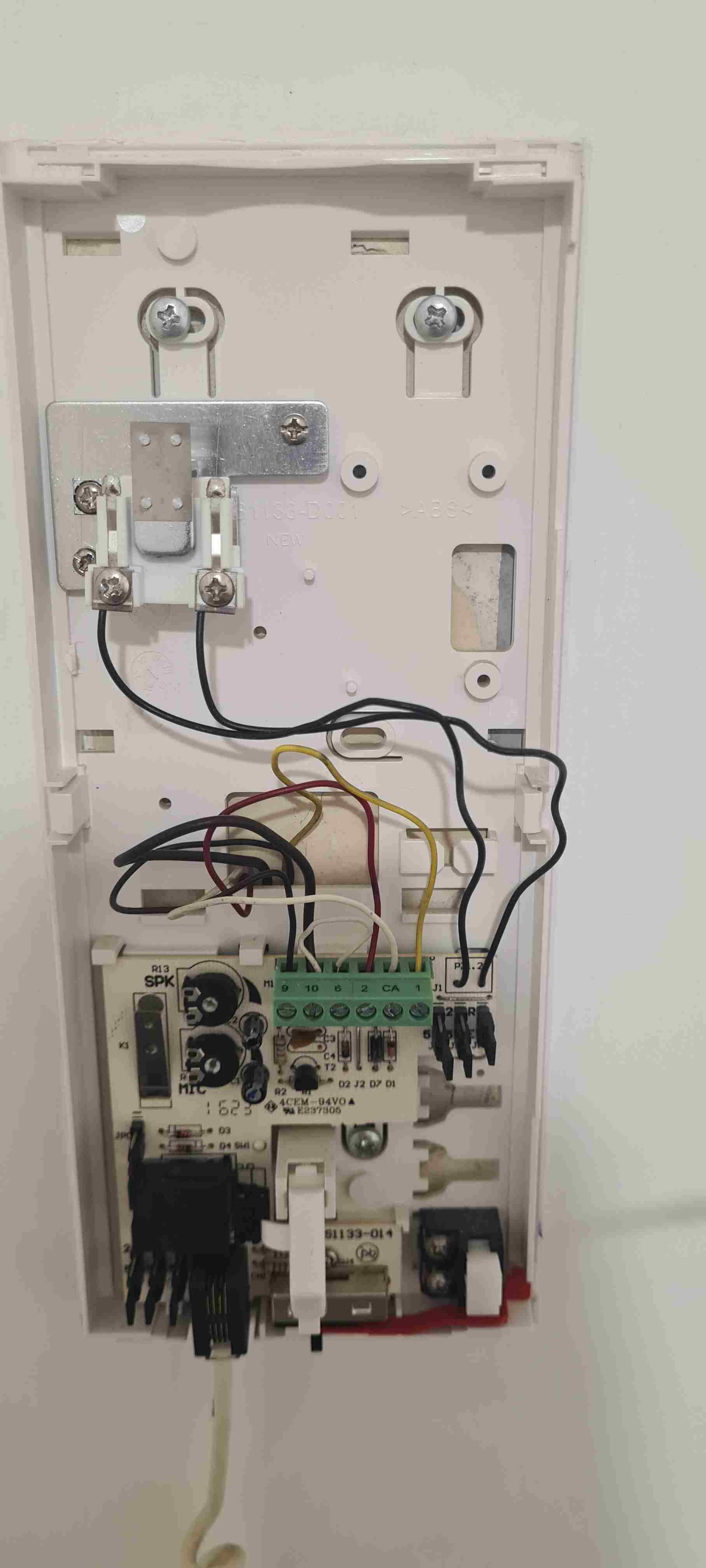

alex777 Inserito: 21 ottobre 2023 Segnala Inserito: 21 ottobre 2023 Salve, ho bisogno di un grande aiuto. Ho sostituito una vecchia cornetta degli anni 60 con questo modello urmet 1133. Funziona tutto tranne che il ronzatore. Ho anche provato collegando il filo 9 direttamente al ronzatore, e funziona. Non so cosa fare.
Roberto Garoscio Inserita: 21 ottobre 2023 Segnala Inserita: 21 ottobre 2023 La leva di sgancio deve essere premuta perché suoni, non è che provi da cornetta sganciata?
alex777 Inserita: 21 ottobre 2023 Autore Segnala Inserita: 21 ottobre 2023 Provato sia da agganciata che da sganciata, ma nulla.
alex777 Inserita: 21 ottobre 2023 Autore Segnala Inserita: 21 ottobre 2023 Provato sia da agganciata che da sganciata, ma nulla.
alex777 Inserita: 21 ottobre 2023 Autore Segnala Inserita: 21 ottobre 2023 Questo invece era quello che c'era prima.
Roberto Garoscio Inserita: 21 ottobre 2023 Segnala Inserita: 21 ottobre 2023 Serve il modello del vecchio per cercare lo schema di collegamento, che marca è?
alex777 Inserita: 21 ottobre 2023 Autore Segnala Inserita: 21 ottobre 2023 Purtroppo è una foto vecchia, non riesco a trovare informazioni sul modello.
ROBY 73 Inserita: 21 ottobre 2023 Segnala Inserita: 21 ottobre 2023 (modificato) Ciao alex777, 3 ore fa, alex777 ha scritto: Questo invece era quello che c'era prima. Quello è un vecchio SIEMENS e l'1133/15 (non 1133/001), va collegato così: Il tuo collegamento sembra giusto, ma vedo che il filo bianco è infilato "per bene" nel morsetto CA, non è che per caso sia serrato l'isolante ed il rame non tocca il metallo del morsetto? Modificato: 21 ottobre 2023 da Maurizio Colombi
